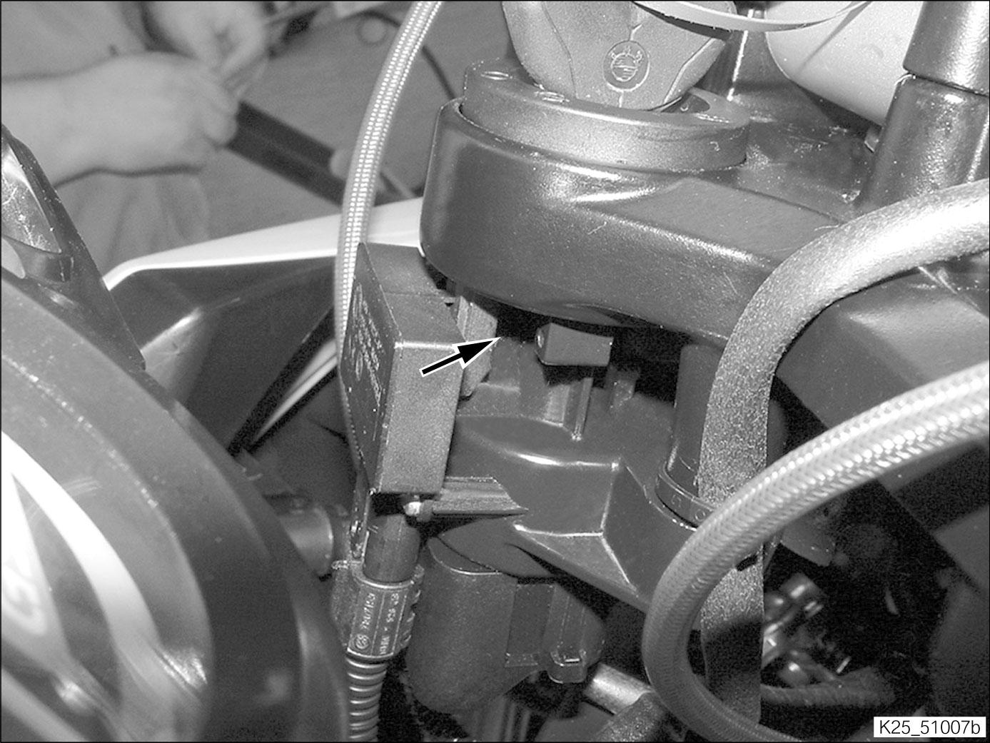

Nochmals Rueckmeldung:
habe jetzt den Schliesszylinder bekommen und ins leere Schloss gesteckt (ohne Ausbau Zuendschloss).
Eigentlich funktioniert das ja jetzt so - starten und absperren kann ich.
Nur wenn die Zuendung an ist kann ich den Schliesszylinder mit dem Schluessel aus dem Schloss ziehen...
Verstehe nicht ganz wie das eingebaut werden soll (muss der Schliesszylinder irgendwie fixiert werden)
Auf der Zeichnung aus realoem sieht es aus als ob unten eine Madenschraube ist...
Gruss
Stoffel

muß irgendwie eine Sicherung vorhanden sein.
Ein Stift oder ähnliches.
Zum ausbauen Schloß auf ON drehen, Stift mit geeigneten Werkzeug drücken und Schloß entnehmen
Einbauen- Schloßß in ON einsetzen und herunterdrücken bis Stift einrastet
Mehr kann ich dir auch nicht sagen
