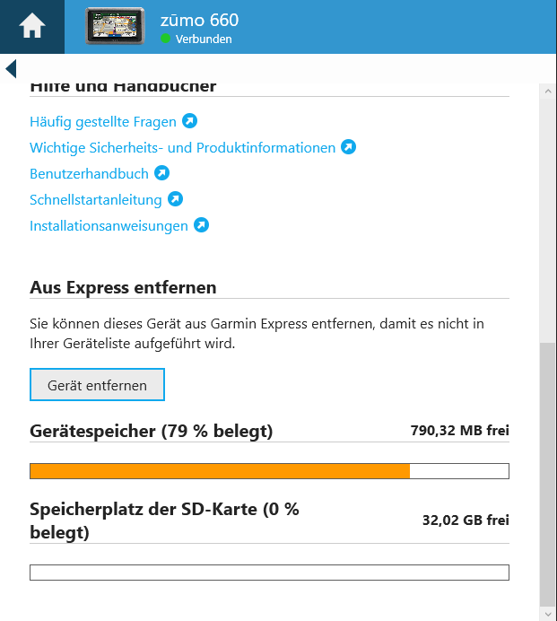

Ich hab schon ein etwas in die Jahre gekommenes Garmin Zumo 660. Bislang funktionierte es ohne Probleme. Neben dem internen Speicher habe ich noch eine 32 GB SD Karte installiert.
Leider kann ich die Karten von Europa komplett nicht laden, da das Zumo Speicherprobleme meldet. Ich kann immer nur Teilregionen herunterladen. Eigentlich müsste das Gerät, wenn der interne Speicher voll ist automatisch die SD Karte als Speicher benutzen. Das scheint aber nicht zu funktionieren.
Die Speicherkarte habe ich schon gewechselt, nützt auch nichts.
Weiß hier jemand Abhilfe?

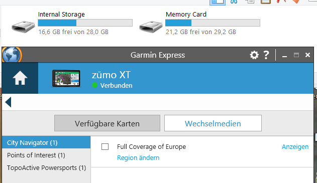

wie kann ich manuell die SD Karte auswählen? Garmin Express bietet hierfür nichts an
So sieht das beim Zumo XT aus:
Darauf kommt man mit dem Menüpunkt Karten verwalten.
Wenn Wechselmedien nicht angeboten wird, ist die Speicherkarte vielleicht nicht passend formatiert und wird daraufhin vom Navi nicht erkannt; siehe oberer Teil des Screenshots aus dem Windows Explorer.

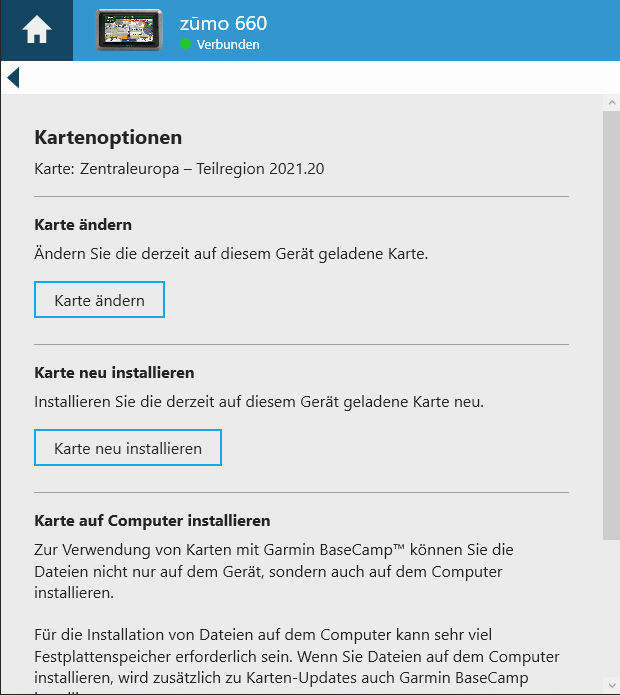

Zentraleuropa habe ich jetzt auch auf den Zumo 660 drauf. Hab schon Europa drauf gehabt, aber gelöscht um Speicher freizugeben. War wohl ein Fehler, wenn man jetzt offensichtlich NT Europa komplett nicht mehr laden kann.:stomp:

So sieht das Garmin Express bei mir aus, Wechselmedien tauchen nicht auf.

Genau so sieht es bei jedem aus der die neueste NT Map laden will. Die Übersetzung ist nur etwas unglücklich ausgefallen da so der Anwender denkt er habe ein Problem mit Speicherplatz.

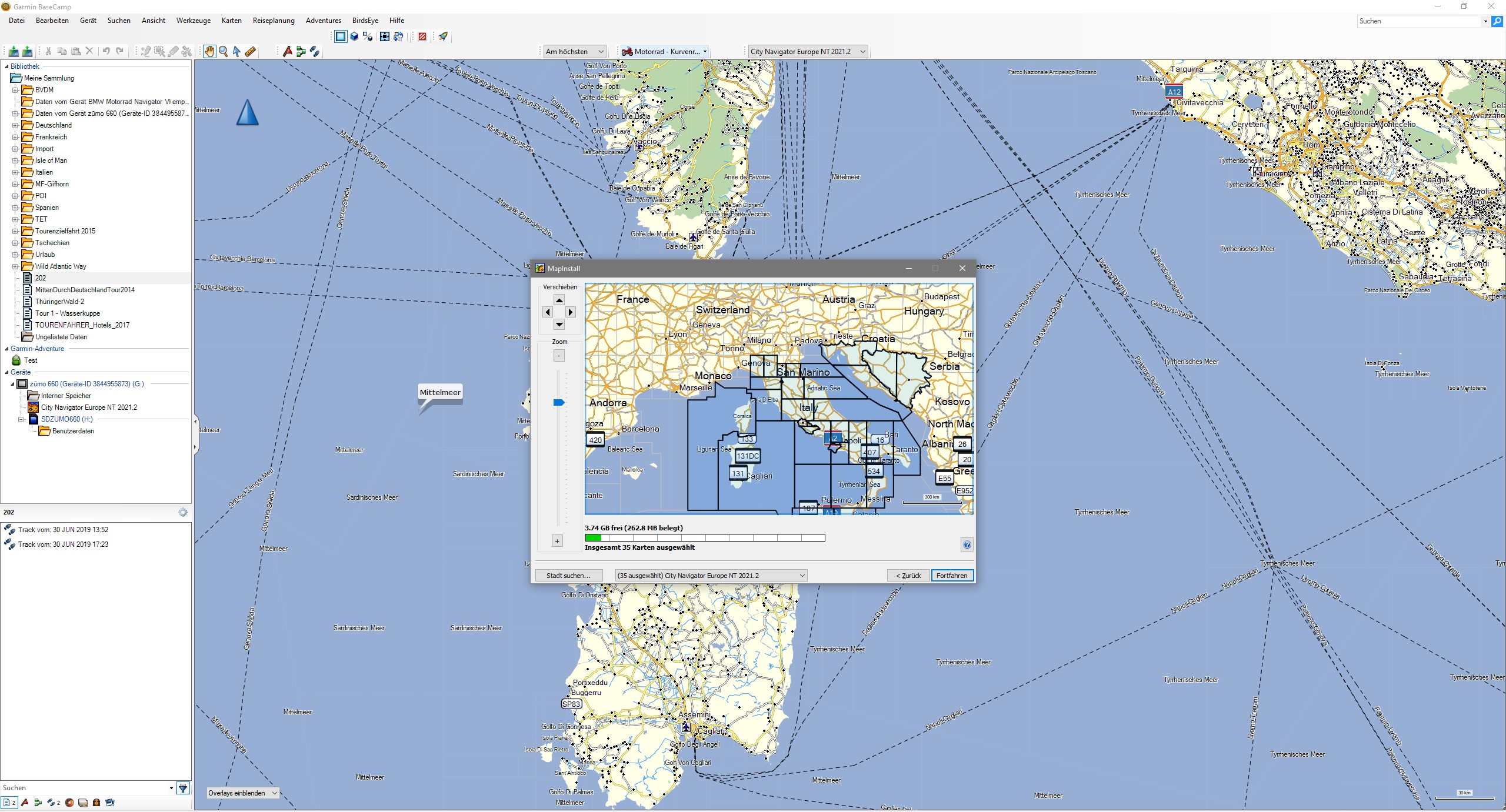

Also es gibt dazu hier einige Threads. Wer es sich nicht zu kompliziert machen möchte, kann folgendes machen:
  • kleinste Region auf dem Garmin-Navi installierten (z. B. nur Deutschland)
  • Karten auf dem PC instalieren
  • Navi an PC anschließen und freien Speicherplatz im internen Speicher prüfen
  • Über Mapinstall oder Mapsource dann weitere Kacheln so zusammenstellen, dass die Karte noch zusätzlich in den internen Speicher passt, die bereits installierte Karte dabei aussparen. Es sollte je nach Gerätespeicher durchaus der Osten Europas zu Deutschland mit reinpassen. Dann die Karten im internen Speicher installieren. Die 4GB-Dateigröße muss auf jeden Fall eingehalten werden.
  • Die restlichen Kacheln der Europa-Karten zusammenstellen und auf der SD-Karte installieren.
Jetzt sollte das komplette Kartenpaket vorhanden sein.
