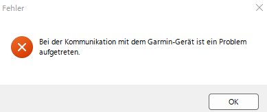

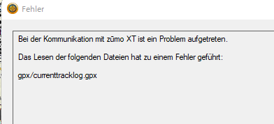

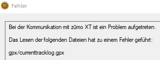

Kennt das jemand und dafür ggf. eine Lösung?
offenbar betrifft das den internen Speicher, denn dort abgelegte Tracks sind nur auf dem Zumo sichtbar
Noch anklicken OK kommt dann das:

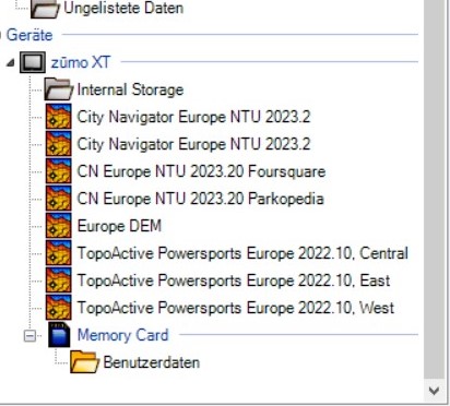

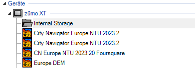

In Basecamp sieht es dann anschließend so aus:
Die Benutzerdaten sehen also ok aus und ich kann dort auch Routen etc. problemlos reinkopieren.

Da fehlen ja alle Karten!

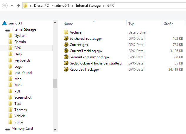

Bei mir sieht es so aus.
Mit Garmin Express Karten neu aufspielen, vielleicht ist dann der Fehler nicht mehr vorhanden!
Die genannte Datei löschen.
Das ist Teil der Trackaufzeichnung. Dateien der Trackaufzeichnung können groß werden und sind zum großen Teil für eine lange Dauer verantwortlich, bis die Benutzerdaten in Basecamp nach dem Anstöpseln verfügbar werden.
Was genau der Grund für den Fehler ist, weiß ich nicht. Vielleicht ist es die Größe, vielleicht haben sich aber im Laufe der Zeit Fehler in die Datei eingeschlichen.
Nach dem Löschen erstellt das Navi eine neue leere Datei, trotzdem schlage ich eine Sicherungskopie vor dem Löschen vor.
Scheint so. Möglicherweise ein zweites Problem. Ich hatte die Fehlermeldung ohne dass Karten fehlten.

Hm, die Karten sind alle drauf.
Der Track hat nur 165km und ist der einzige und erste überhaupt auf dem Gerät.

Basecamp meckert weiter aber immerhin der Internal Storage sieht jetzt so aus(in Basecamp):

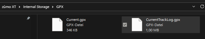

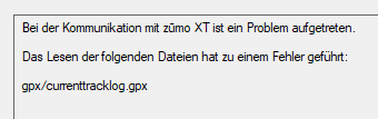

Datei per Explorer gelöscht und neu gestartet.
Basecamp gestartet.
Zumo an USB
Immer noch...
Die Dateien wurden wie vorhergesagt wieder neu angelegt. Der Fehler ist aber immer noch vorhanden.
Notepad++ kann die Datei( sicherheitshalber erst auf PC kopiert) öffnen.

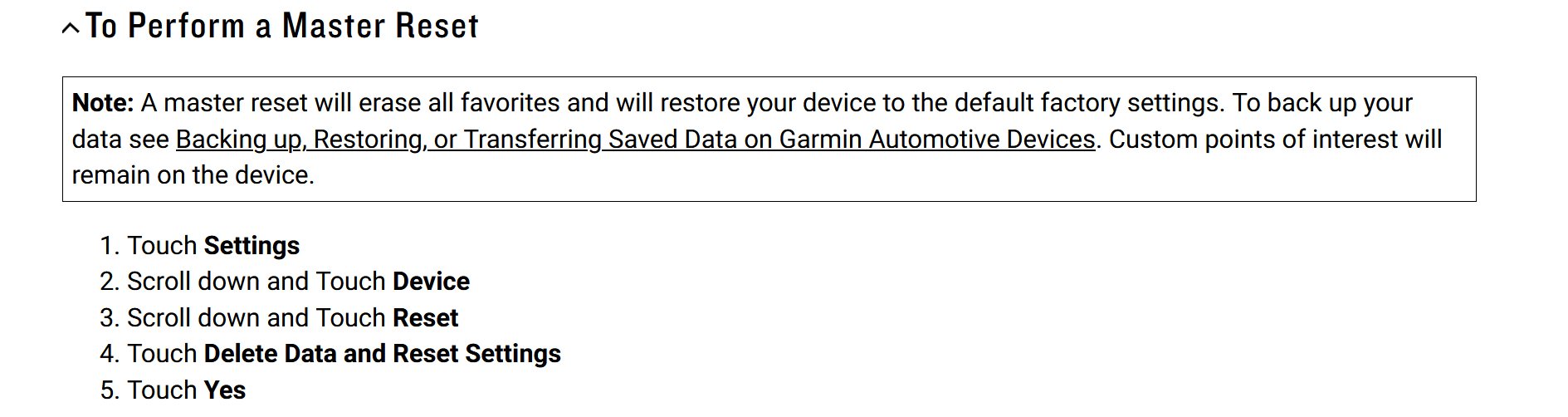

Den XT auf Werkseinstellungen (Vollreset) hast Du schon gemacht?
Wabo
Wabo
02.02.2022
115
Reset per Menü?
Jetzt resetet.
Ergebnis ist unverändert mit der gleichen Fehlermeldung.
Alle updates sind ebenfalls gemacht
Master Reset durchgeführt...läuft...
