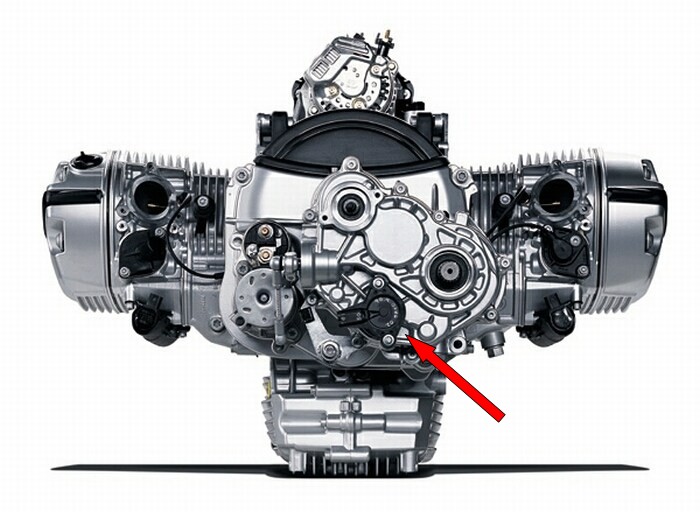

Getriebe hinten unten, geht ein Stecker dran.

Lässt sich nicht weiter runter schalten! Zeigt dann aber 2. Gang an. Geh' ich höher, scheint der Leerlauf drin zu sein, da ich das Gerät ohne Ziehen der Kupplung schieben kann. Nur, dass es eben nicht angezeigt wird.
dann ist das Problem doch klar eingegrenzt. Mechanisch kann's nicht sein, es ist ein elektrisches Problem. Wenn Du nicht weiter runterschalten kannst, ist eindeutig der erste Gang drin.

Hab gerade erfahren, dass Potentiometer erst ab Mitte Sept. wieder bei BMW lieferbar sind:-(
