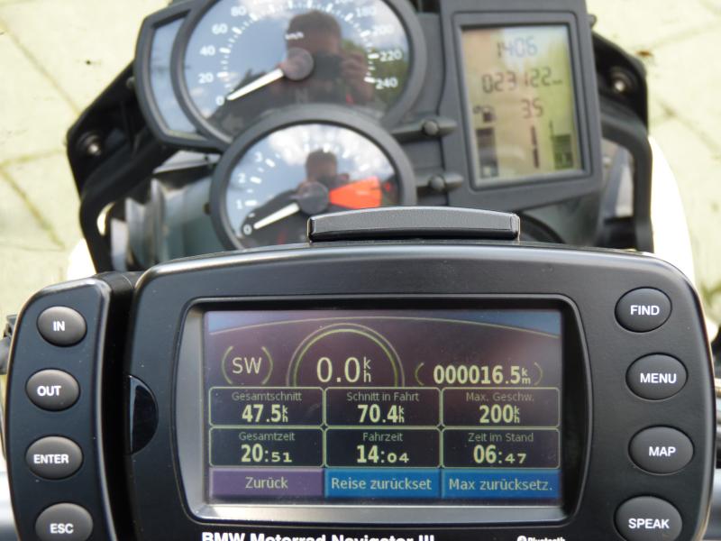

Nun ENDLICH habe ich mein Garmin bzw. Navigator III an das Kälbchen
geschraubt und konnte den Einfluss der kurzen Untersetzung auf die
Vmax messen. Wie vermutet, sie leidet nicht, da der rote Drehzahlbereich
knapp verfehlt wird.
Der Tacho zeigte exakt 210, das GPS korrigiert auf 200, Spaß wars kein
besonderer, meine Reisegeschwindigkeit liegt meist bei 120 - 150, wie
auch der Durchschnittsverbrauch vermuten läßt;)
Genießt die Sonnentage...

Der Tacho zeigte exakt 210, das GPS korrigiert auf 200, ...
Mit der 650er?
Die Bauartgeschwindigkeit ist 185km/h, 200 laut Navi schafft meine 800er gerade mal.
Bergab, Heimweh oder eine Kombination aus beiden?

Warum sollte die 650er Twin mit 800er Motor langsamer sein?
Weil sie eine andere Nockenwelle und damit andere Steuerzeiten hat, sowie ein anderes Mapping der Motorelektronik. Macht, wenn ich das jetzt richtig aus der Erinnerung rate, 13 PS Unterschied.

Hmm, mit der Original 17/41er Übersetzung hätte die Maschine dann auch im 5. Gang ihre Vmax erreicht, da die Gesamtübersetzung dann quasi identisch ist wie nun beim 6. Gang mit der 16/42er Übersetzung.
Im 6. Gang werden mit Originalübersetzung bei ca. 7500 1/min die 200 km/h erreicht, mit 16/42 erst bei 8200 1/min. Die 700 zusätzlichen Umdrehungen sollten ca. 8 PS kosten.

Ja, bei der 650er ist vmax zw. 5. und 6. gang nicht viel unterschied. der 6. gang ist eher sowas wie ein "spargang".
@beiker: vom cw-Wert sind beide katastrophal. da macht die kürzere gabel von der 650er auch keinen unterschied mehr. gute cw-werte erreicht man erst bei entsprechender aerodymanischer verkleidung a la F800ST.
Canario
Ja, genau das habe ich mir auch ausgerechnet: mein 6.Gang ist jetzt ca. so wie der original 5.Gang.
Deshalb hat sie ja auch bis knapp vor den roten Bereich gedreht, aber nur kurz, dann hatte ich ein Einsehen;).
Ich wollte damit ja auch nur dokumentieren, dass die verkürzte Untersetzung keinerlei Nachteile in der Vmax mit sich bringt, dafür aber
erhebliche Vorteile im Durchzug.
