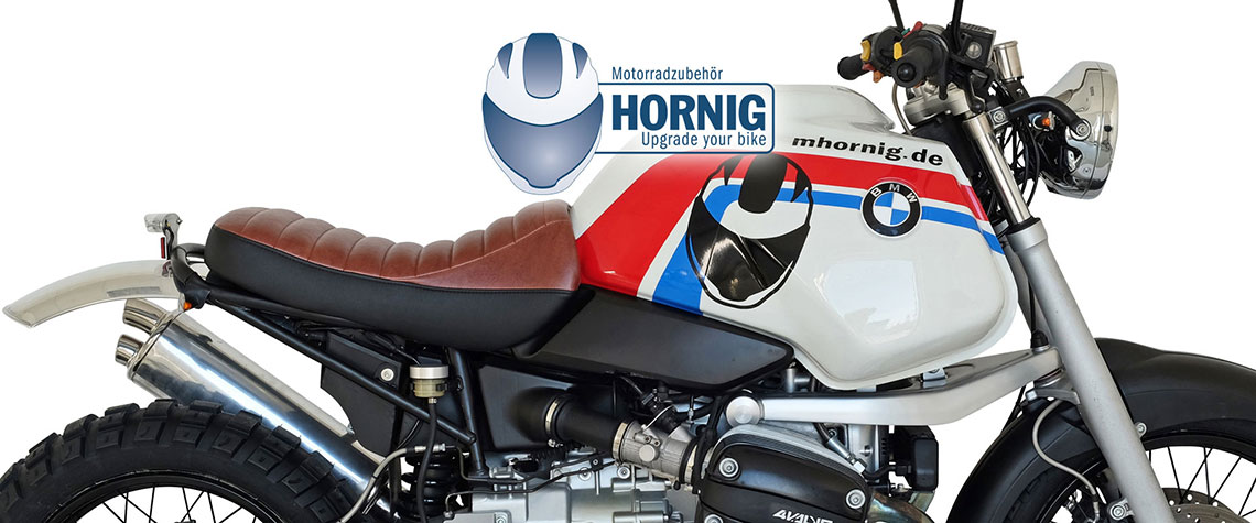

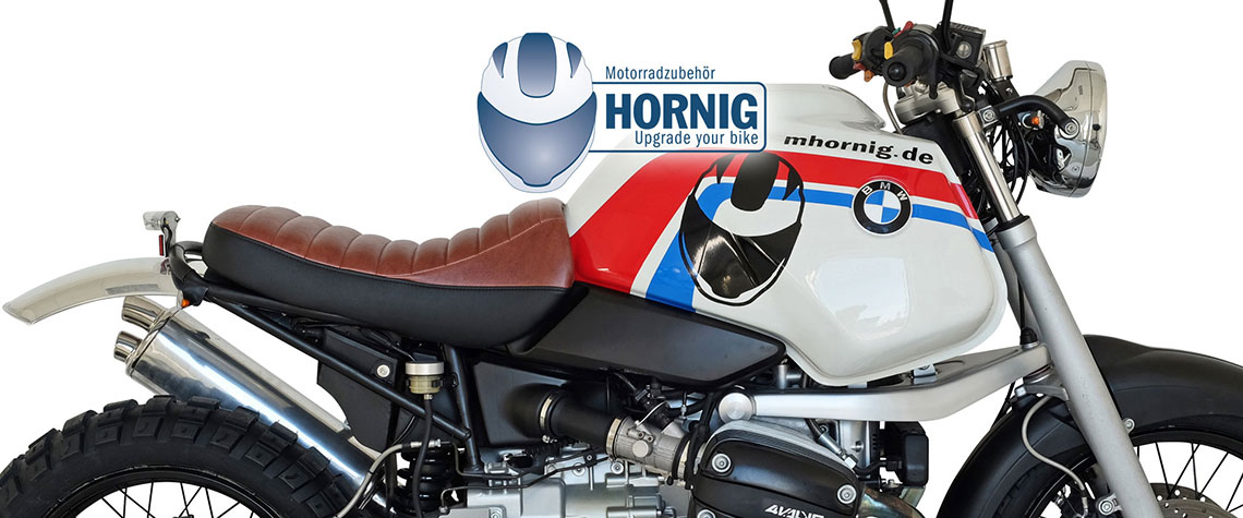

da ich aber gar keine Weltreise machen werde hätte ich lieber diese

leisten kann ich mir keine von beiden, was meint ihr , ist so ein Umbau sehr schwierig oder kostenintensiv?
Probleme sehe ich weniger in der Schraubertätigkeit als in der Elektrik. Also Lampe anbauen fummeln und frickeln, flexen etc wird gehen. Bei Elektrik sehe ich immer rot (bin halt farbenblind)
Hat jemand das gemacht oder ähnliches?
UNIT GARAGE ist auch nicht so schlecht aber zu teuer (nur Lampe & Tacho kost schon über 1000€ )
Wo, was habt ihr bestellt gekauft? Wie gemacht? Gibt Schwierigkeiten mit den Heizgriffen, den Blinkern, LadeLampe, Ganganzeige, öltemp.anzeige etc. ?
So einige Spielereien brauch ich gar nicht, könnte sie also gut weglassen. In diesem Fall einfach abknipsen und das Kabel isolieren??
Wer macht den Sattel? Original als Basis brauchbar?
etc etc ???
Schon mal besten Dank für brauchbare Tipps.

.. die Hornig weisse hat den Kühler vorne am motor angeschraubt, die andere weisse bestimmt auch, ist scheinbar nicht so kompliziert, sicher aber eine gute Möglichkeit.
Aber man braucht andere schläuche etc. kompliziert kompliziert

ok, die finde ich schonmal optisch gut gemacht, der Tank müßte einfach anders lackiert werden, damit er nicht so wuchtig und prominent wirkt.
Dann zur Technik. Ich habe schon eine Rockster umgebaut und da auch die komplette Elektrik umgefrickelt (ich rede nicht von anderen Blinkern oder einem Rücklicht). Mein dringender Rat an dich -> Finger weg, wenn du nicht beruflich mit Kfz-Elektrik zu tun hast.
was bei der 1150er unbedingt weg muß, wenn es schön werden soll sind die Scheiwerfer und der komplette Vorbau. Als Ersatz braucht es aber einen großen Scheinwerfer als Gegenstück zum Tank und der darf keinesfalls zu hoch angeschraubt werden.
Die Originalinstrumente auch weg und durch einen kleinen Tacho ersetzen schafft schonmal optisch Luft.
bei der gezeigten ist der Lufikasten komplett entfernt, schaut geil aus, kannst du aber vergessen bekommst keinen TÜV mehr. außerdem liegt die ABS-Reglereinheit dort eingebettet, soweit ich mich erinnere.
sitzbank Heck finde ich gut gelöst, aber wenn Scrambler, dann den Wundersamen Umbau, mit Einzelsitz, Soziusrastenausleger abgeflext und statt Soziussitz ne kleine Gepäckablage.
und eins muß dir klar sein, wenn du Schweißarbeiten außer Haus gibst, pulvern und lackieren und noch einige Teile technisch verbessern willst (Federelemente) dann mußt du ganz sicher mind. 3000 - 4000€ in die Hand nehmen. Wenn nicht, bleibt es auf immer und ewig Bastelwerk
