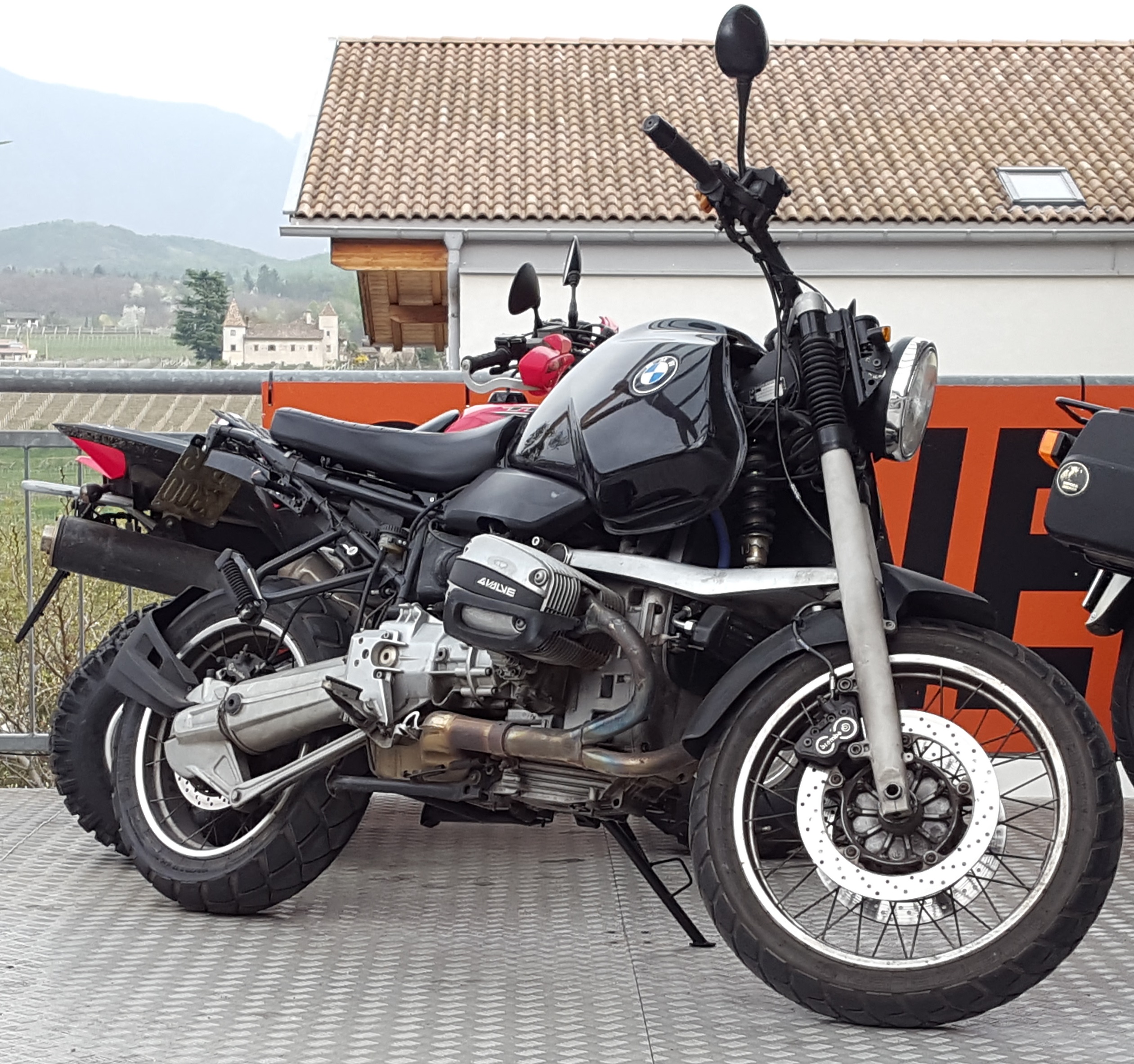

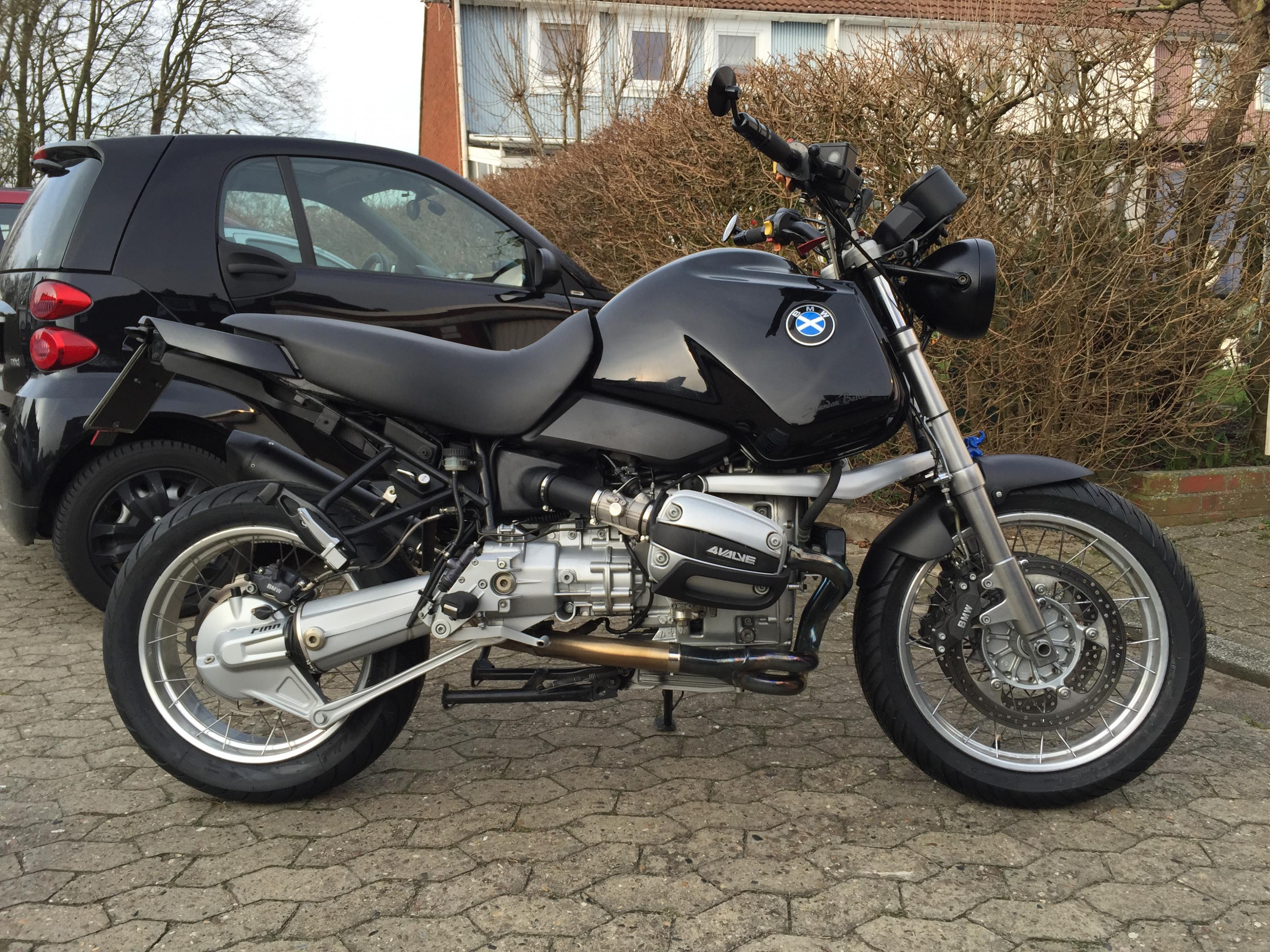

Thomas hatte den Kühler hinter die Ölwanne unter das Getriebe gesetzt und mit kleinen Leitblechen den Luftstrom dirigiert.
Muss natürlich mit dem Auspuff passend gemacht werden, der bei ihm auch ein kompletter Eigenbau war.

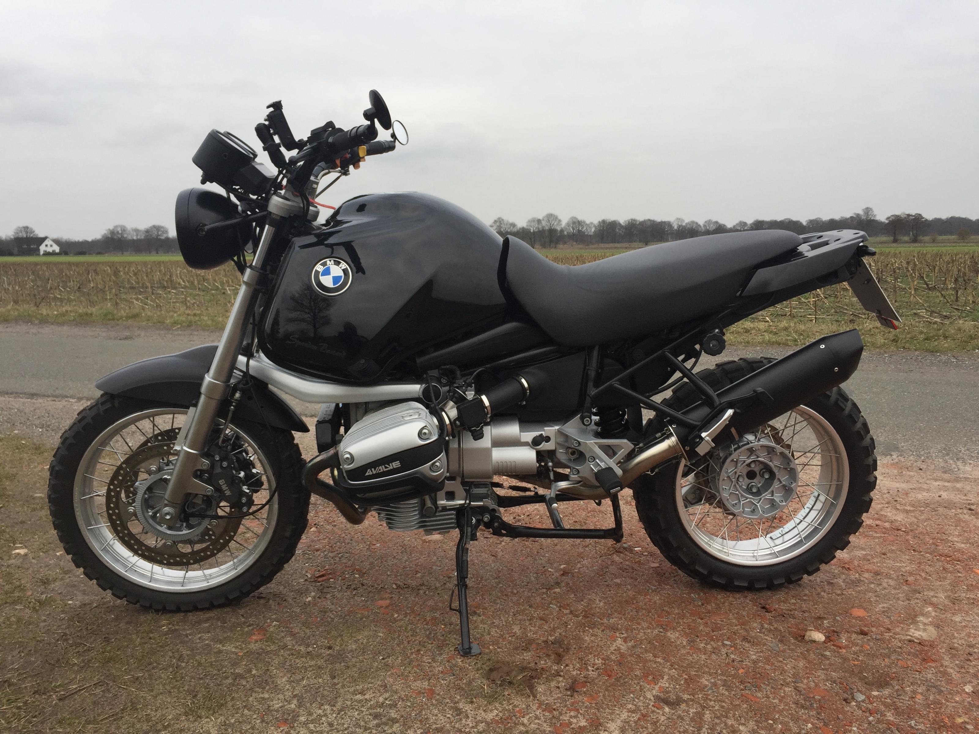

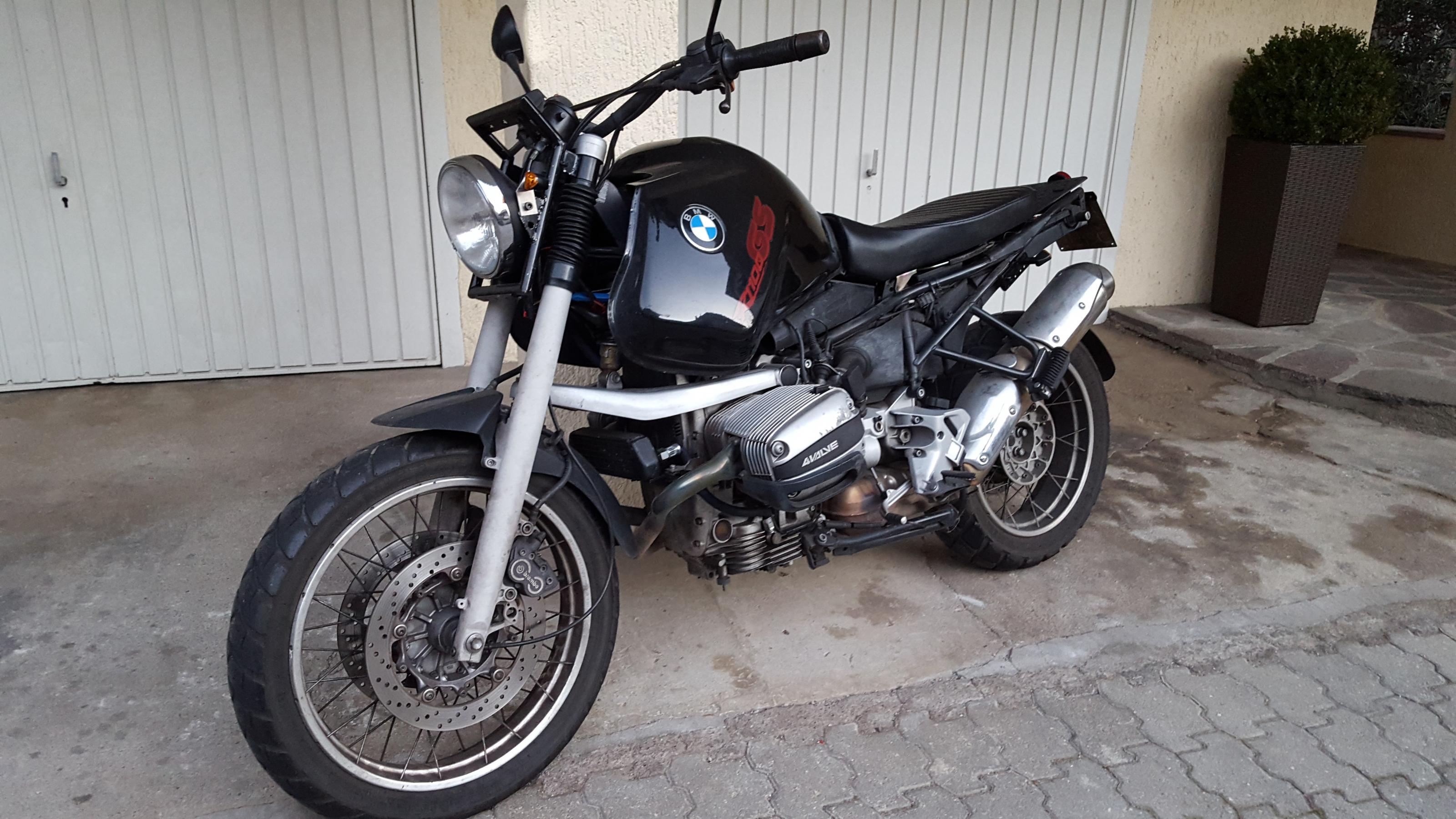

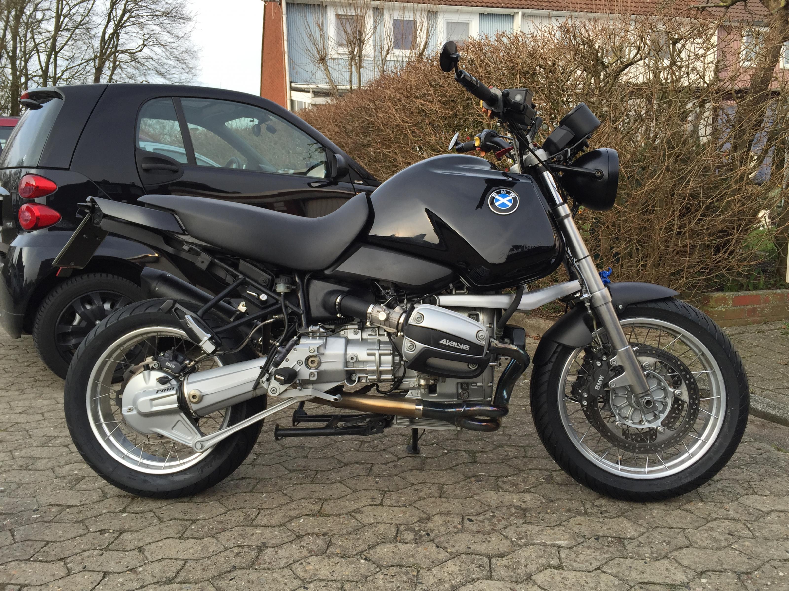

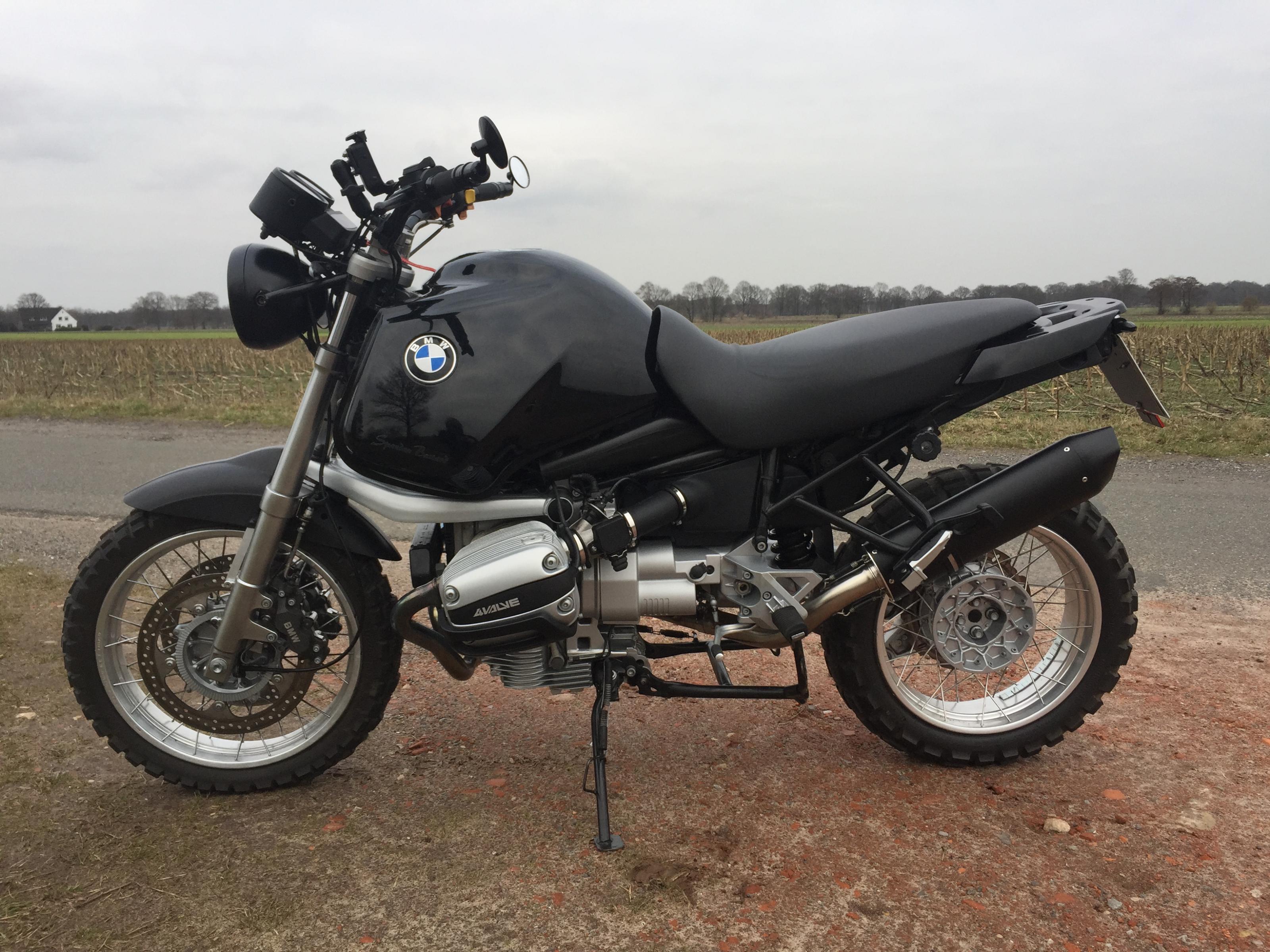

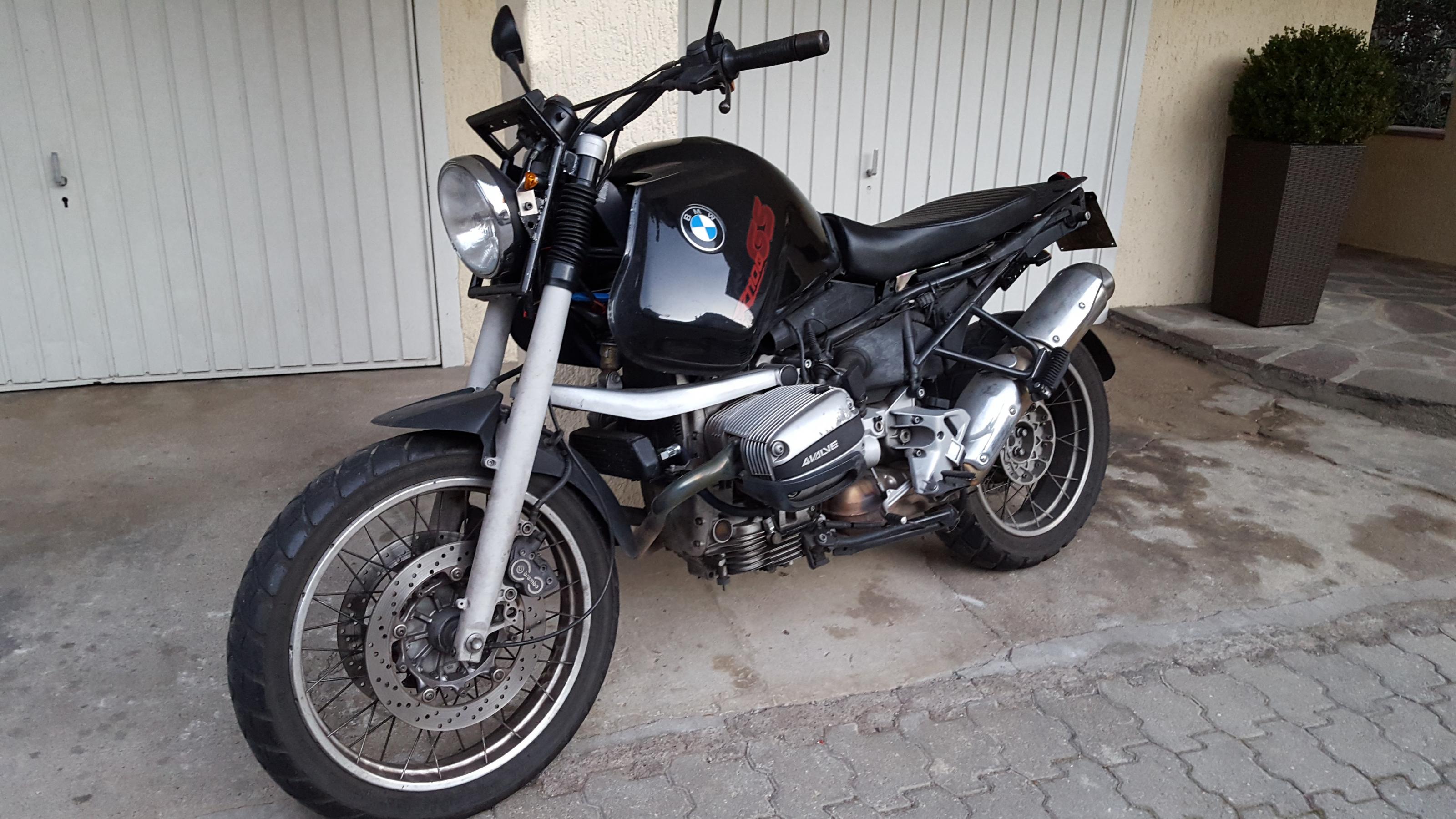

falls jemand Interesse hat, wenn der Preis stimmt, könnte ich mich von meinem Umbau trennen....
der niederrheiner
04.11.2012
6.263
Europa
R75G/S
Naja, aber warum willste den halbfertigen Umbau verkaufen?

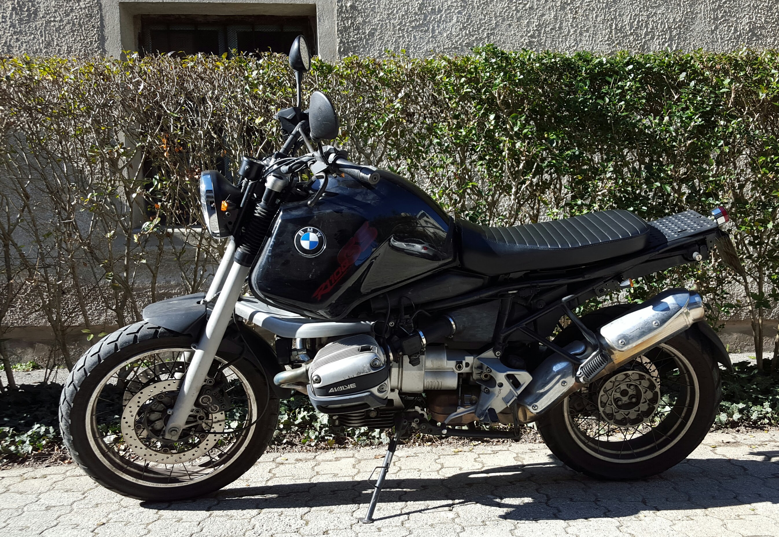

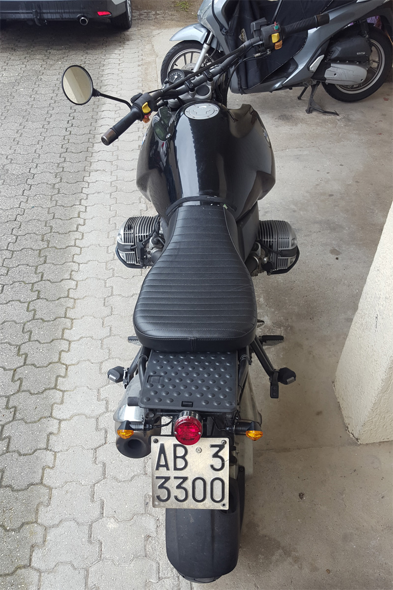

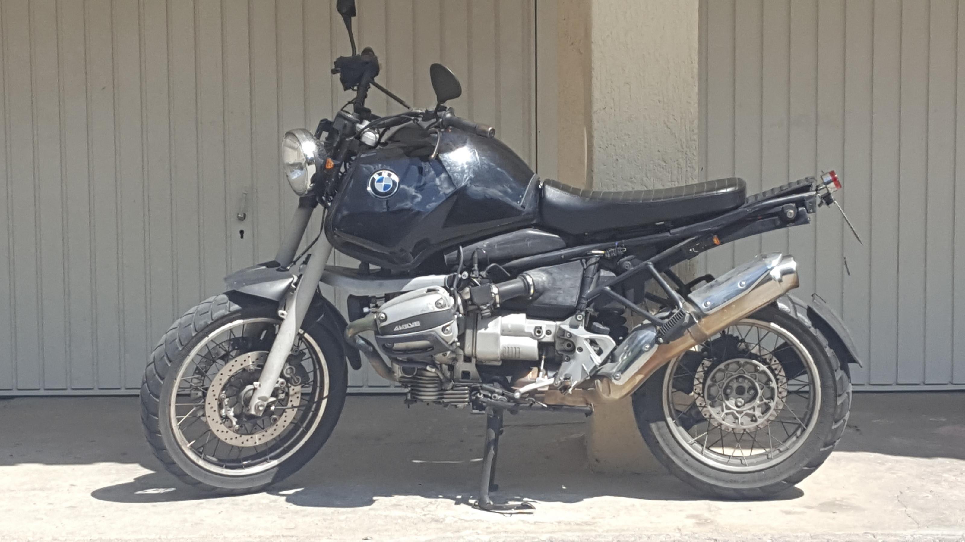

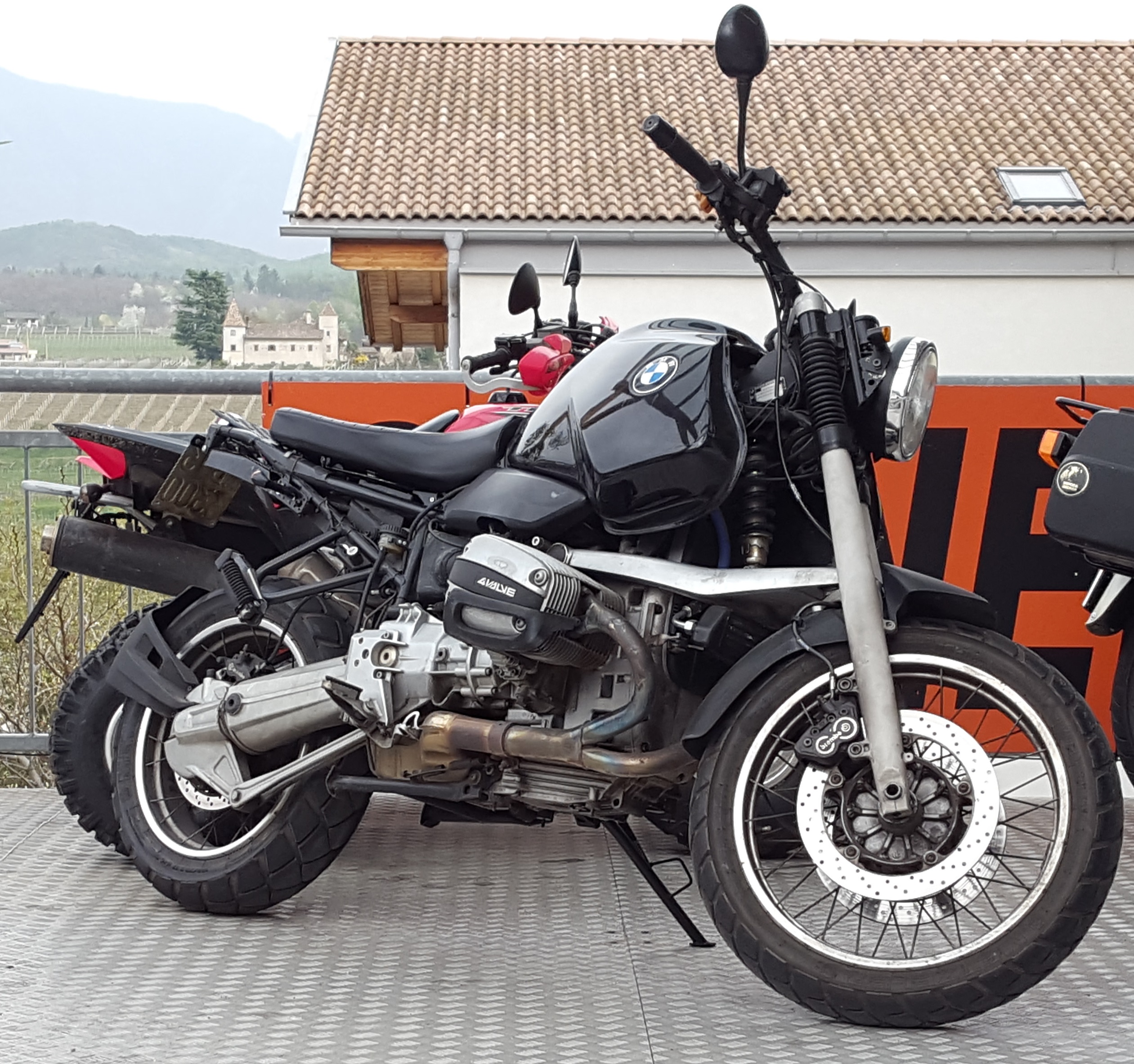

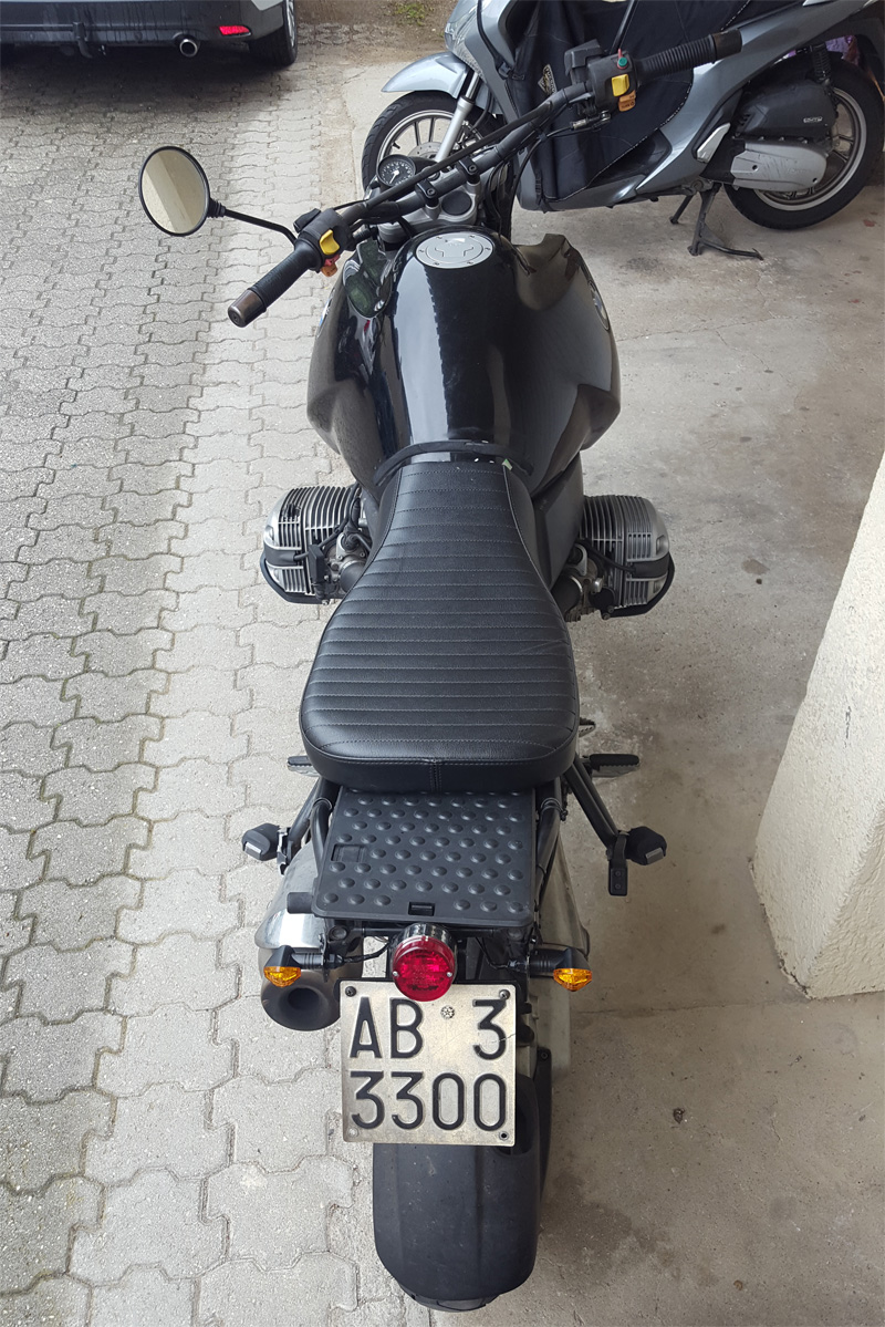

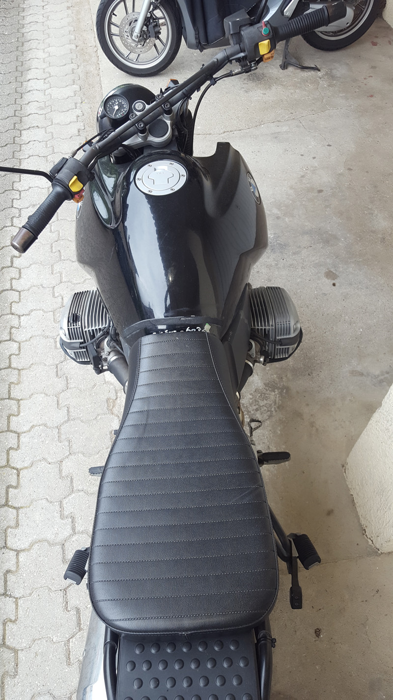

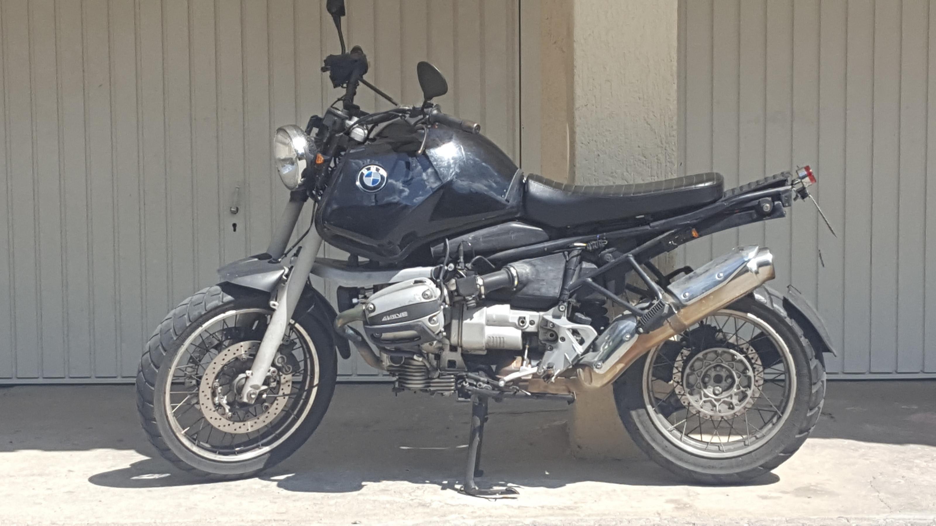

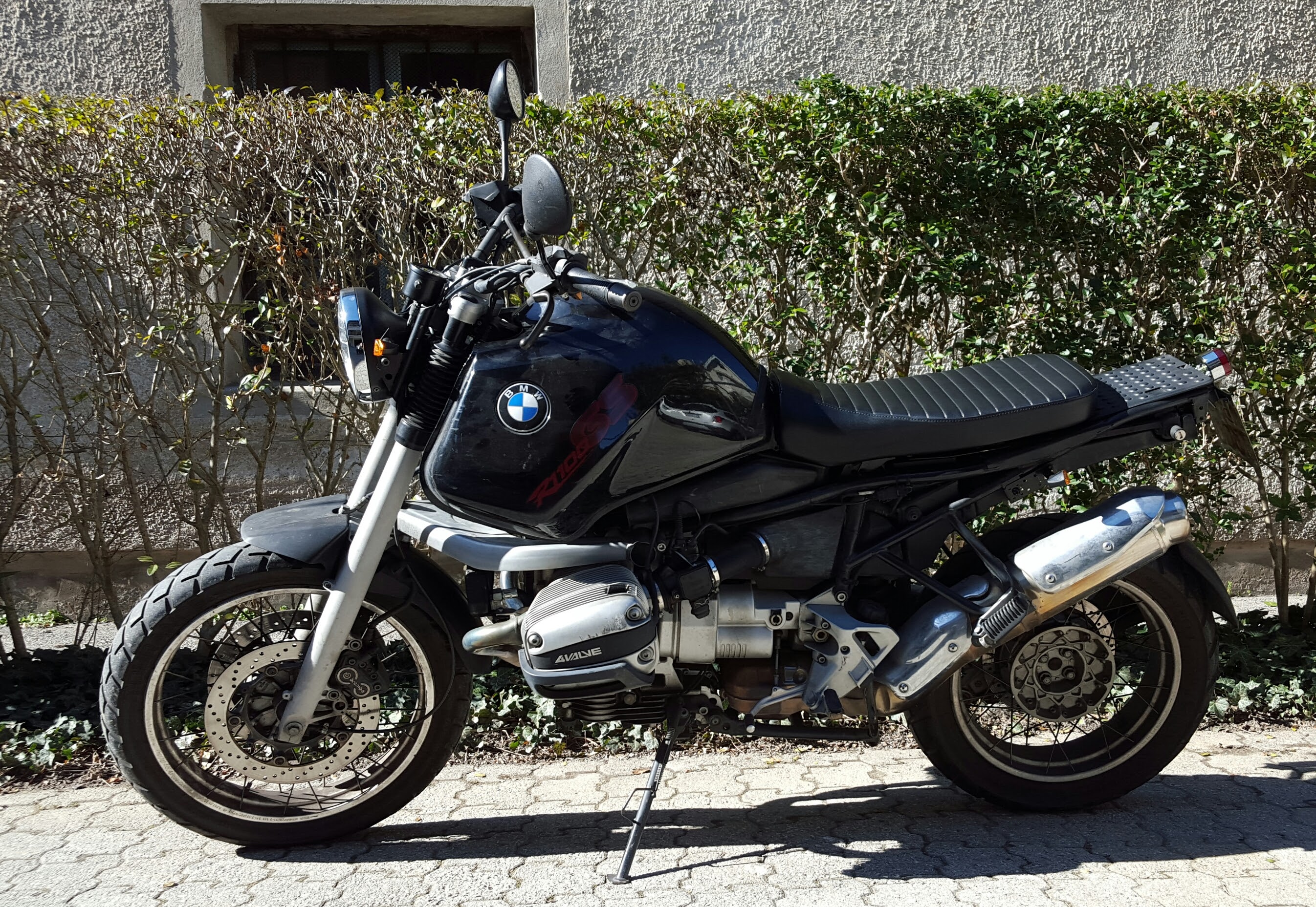

hab meine R1100 GS letztes Jahr etwas umgebaut.
Lampen, Blinker usw. sind wirklich kein Problem.
Was die Verlegung des Ölkühlers betrifft, empfehle ich dir, das fertige Set von Unitgarage zu nehmen.
Wäre für mich im Endeffekt günstiger gewesen, als der maßgefertigte Halter aus Inox und die geeigneten Druckschläuche.
Grüsse
der niederrheiner
04.11.2012
6.263
Europa
R75G/S
Hm, kannst du mal bitt 'n Bild von der Seite einstellen? Nicht so von schräg Unten. Wir wollen doch mal sehen ob du die typische Problemstelle bei den 4V Umbauten bewältigt hast. Lampengröße und Position zum fetten Tank. . .

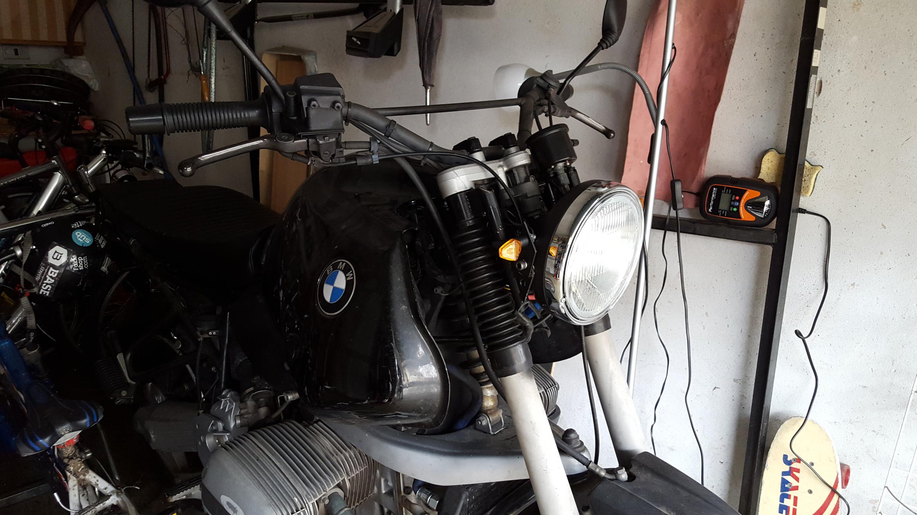

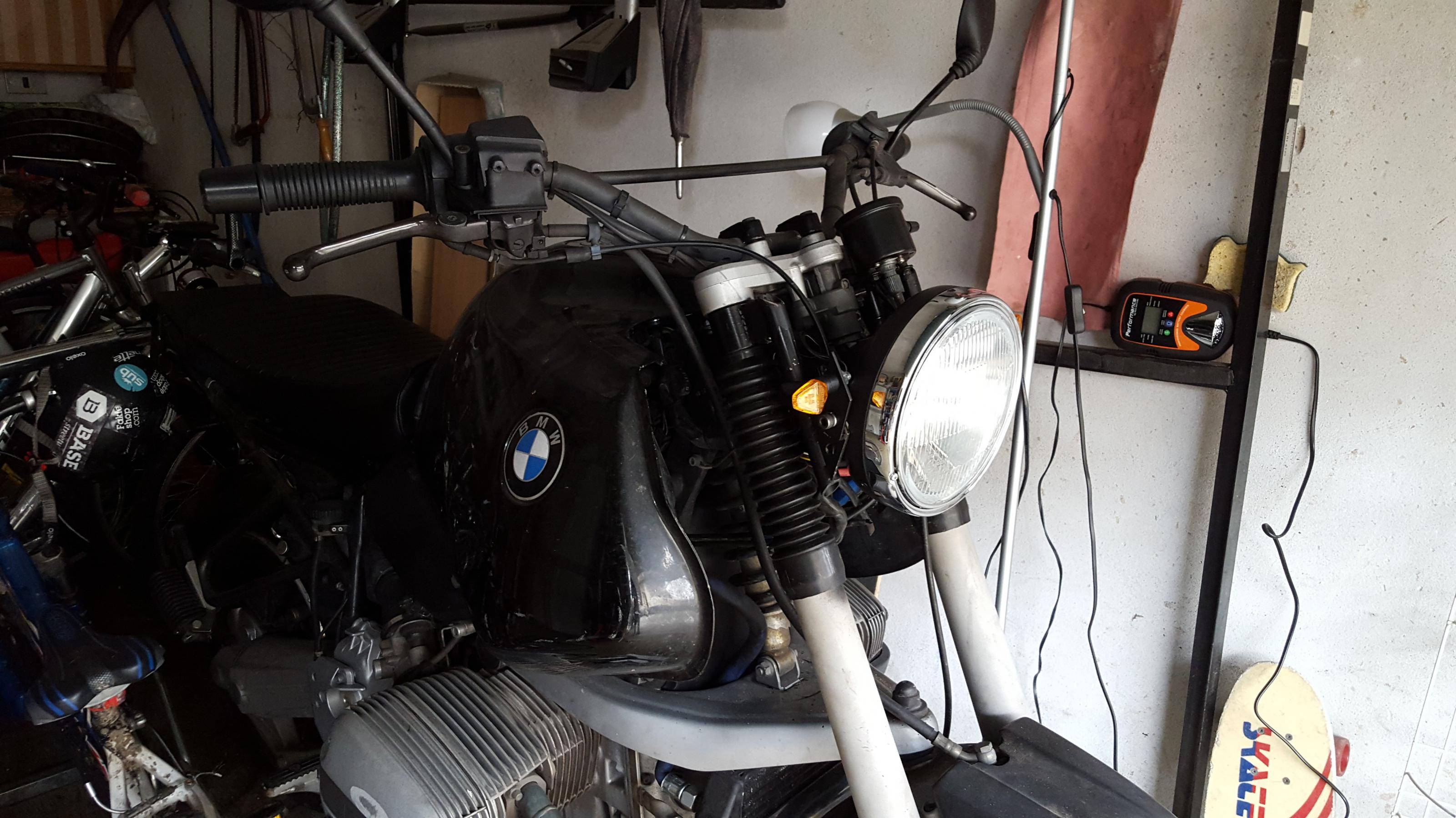

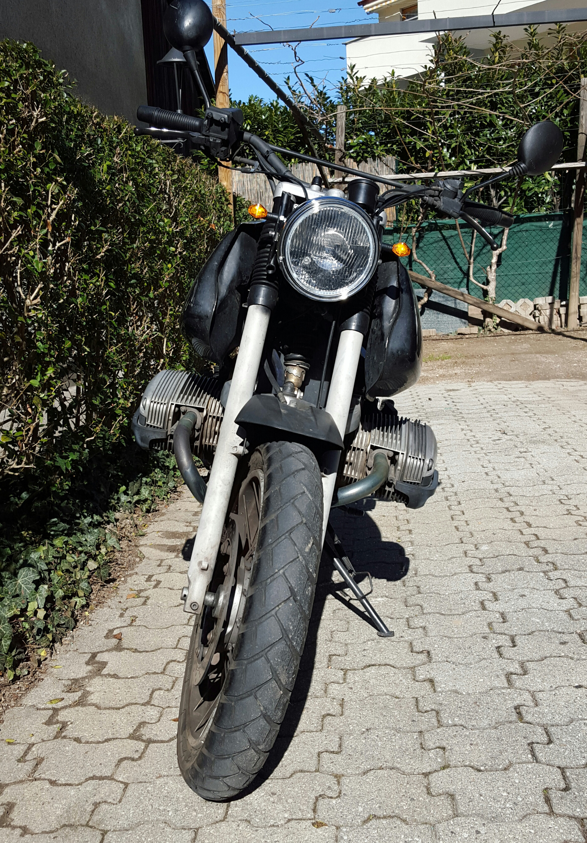

Moin Stefan,
sieht nicht schlecht aus ;-)
kannste n bisschen mehr über die lampenhalterung und Tacho sagen/ pics ?

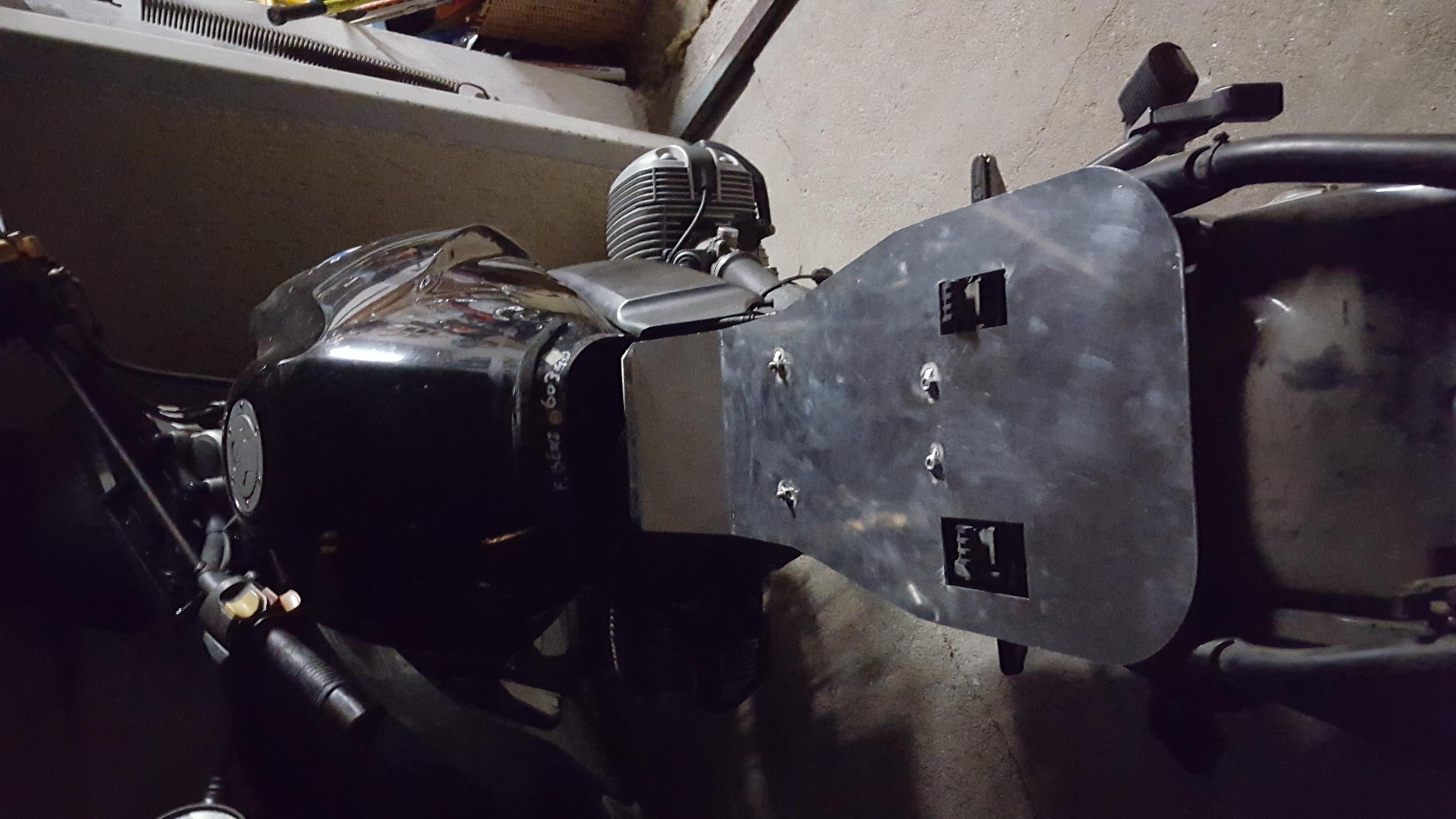

Sitzbank selber gebaut?
wohnst auch nicht in Tüvland , oder?

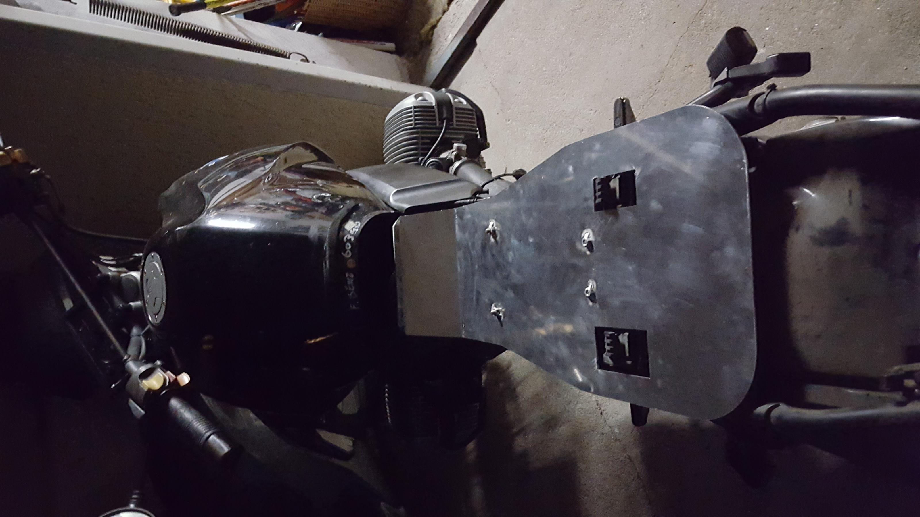

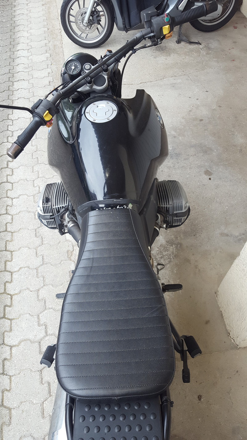

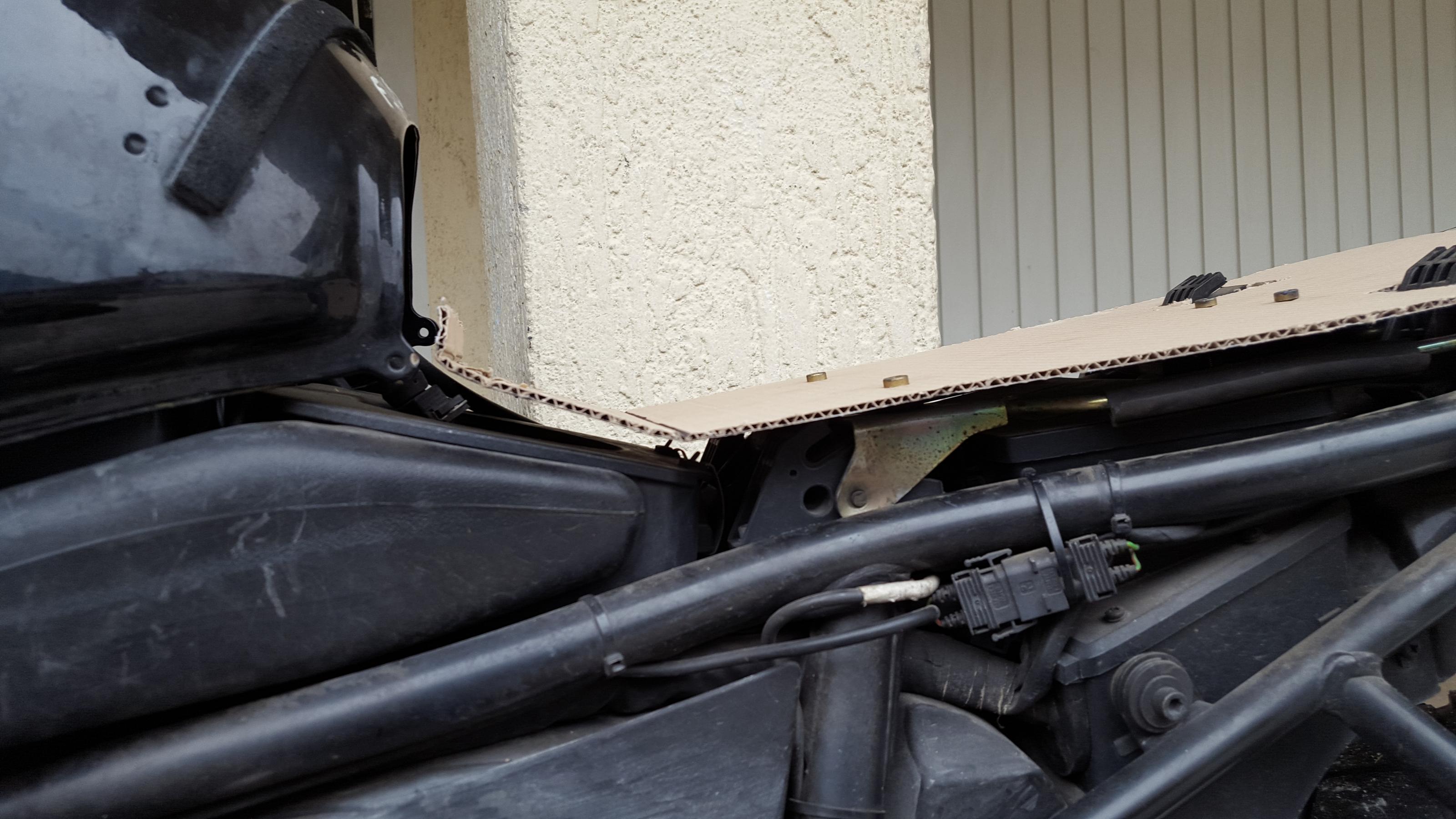

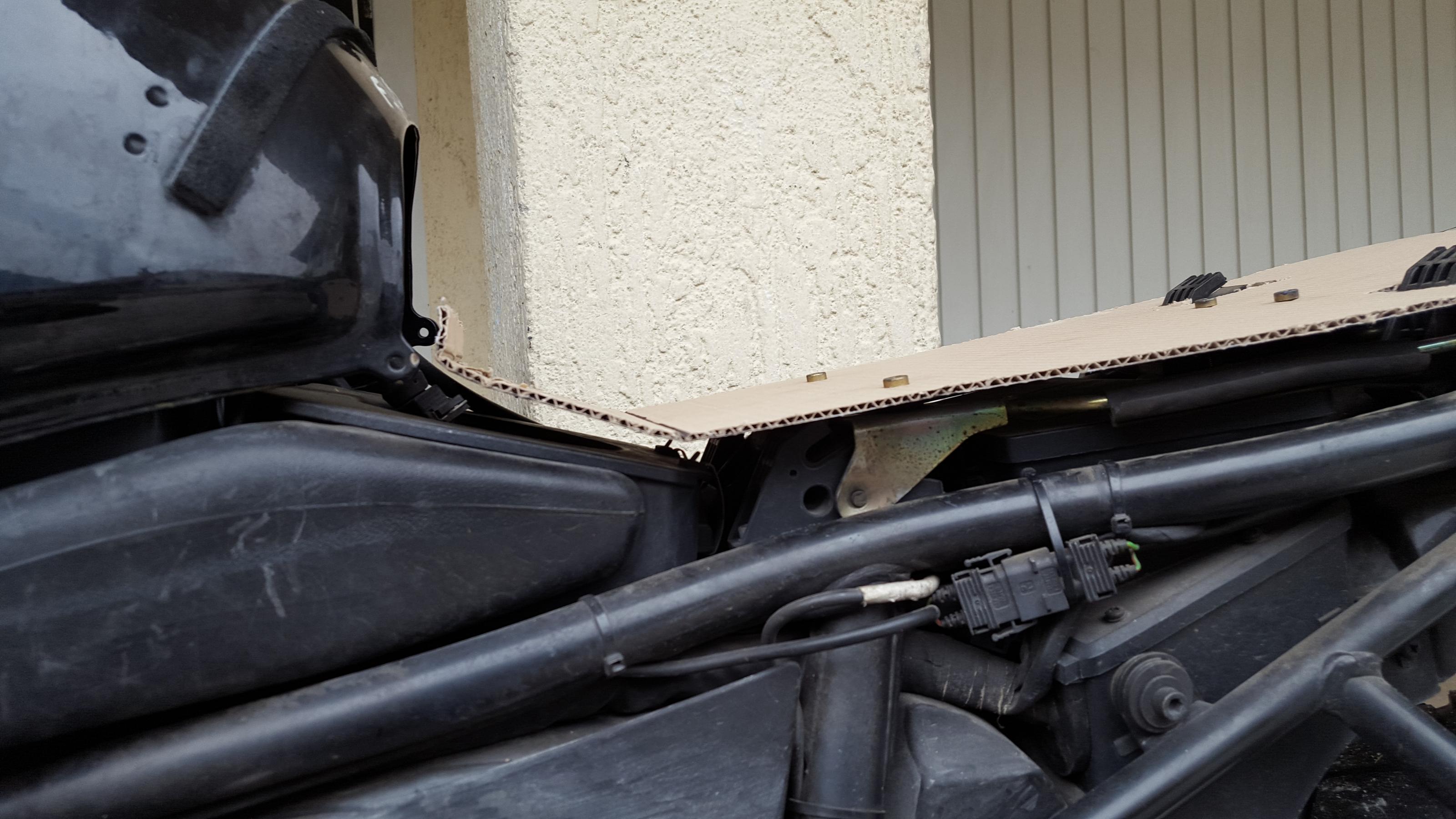

Fuer die Sitzbank hab ich eine Schablone aus Karton angefertigt, wobei ich die originalen Sitzhalterungen beibehalten habe.
Dann habe ich mir eine entsprechende Basis aus Aluminiun fertigen lassen (laserschnitt) und sie von einem Polsterungsbetrieb aufpolstern lassen. Gesamtkosten so um die 250 eurositz1 (1).jpgsitz2.jpg

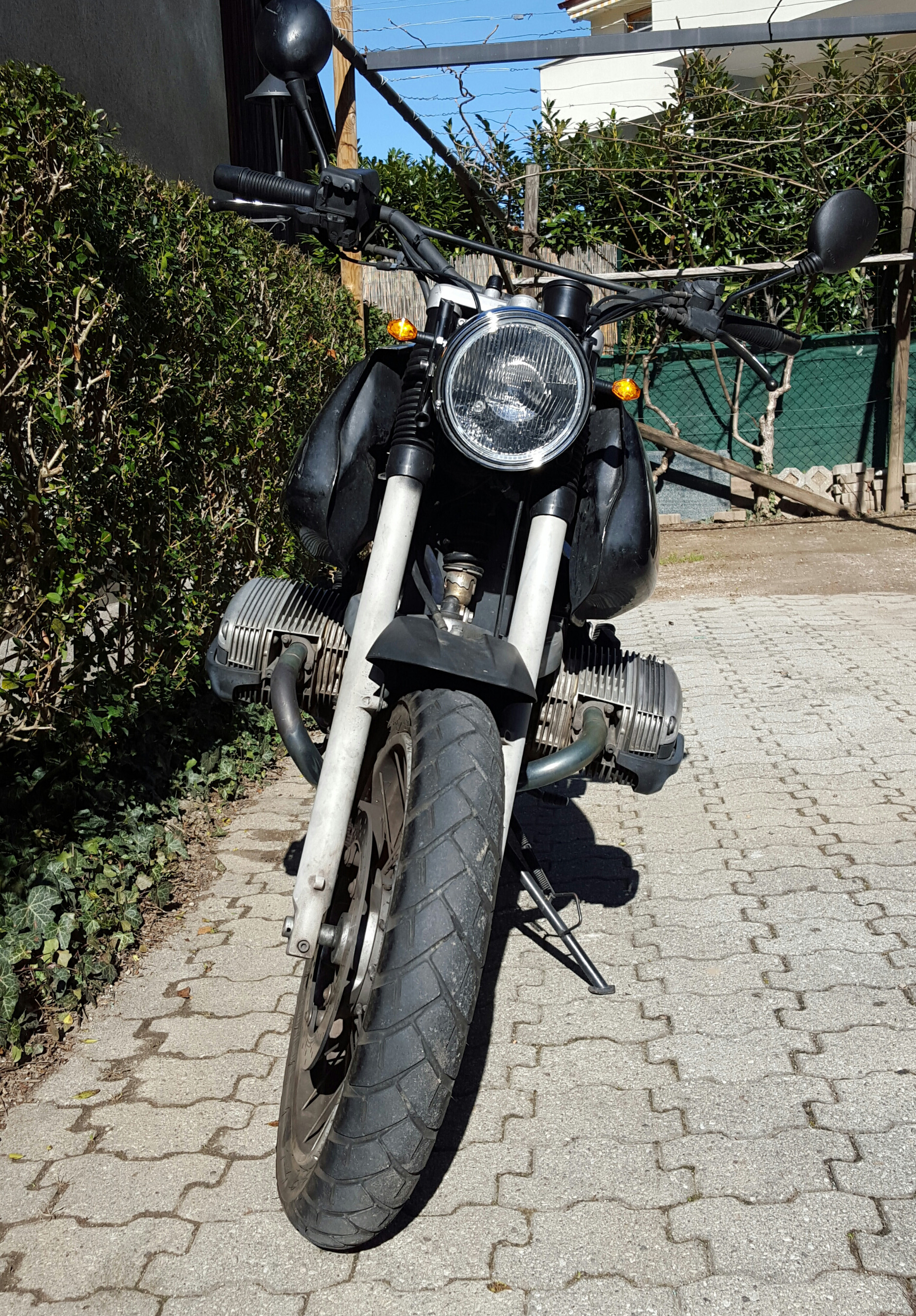

Fuer die Lampenhalterung habe ich mir von eimen Schlosser im Ruhestand eine Rahmenfertigen lassen, an dem u.a. ich den Tacho befestigen wollte. Das Erebnis hat mir dan von der Optik her nicht gefallen, deshalb habe ich den Rahmen dann mit einer Flex "zurechtgestuzt". Nun ist e skein Rahmenmehr sondern zwei unabhaengige Teile, welche die Lampe und Blinker halten.
Gruesse
Stephan
