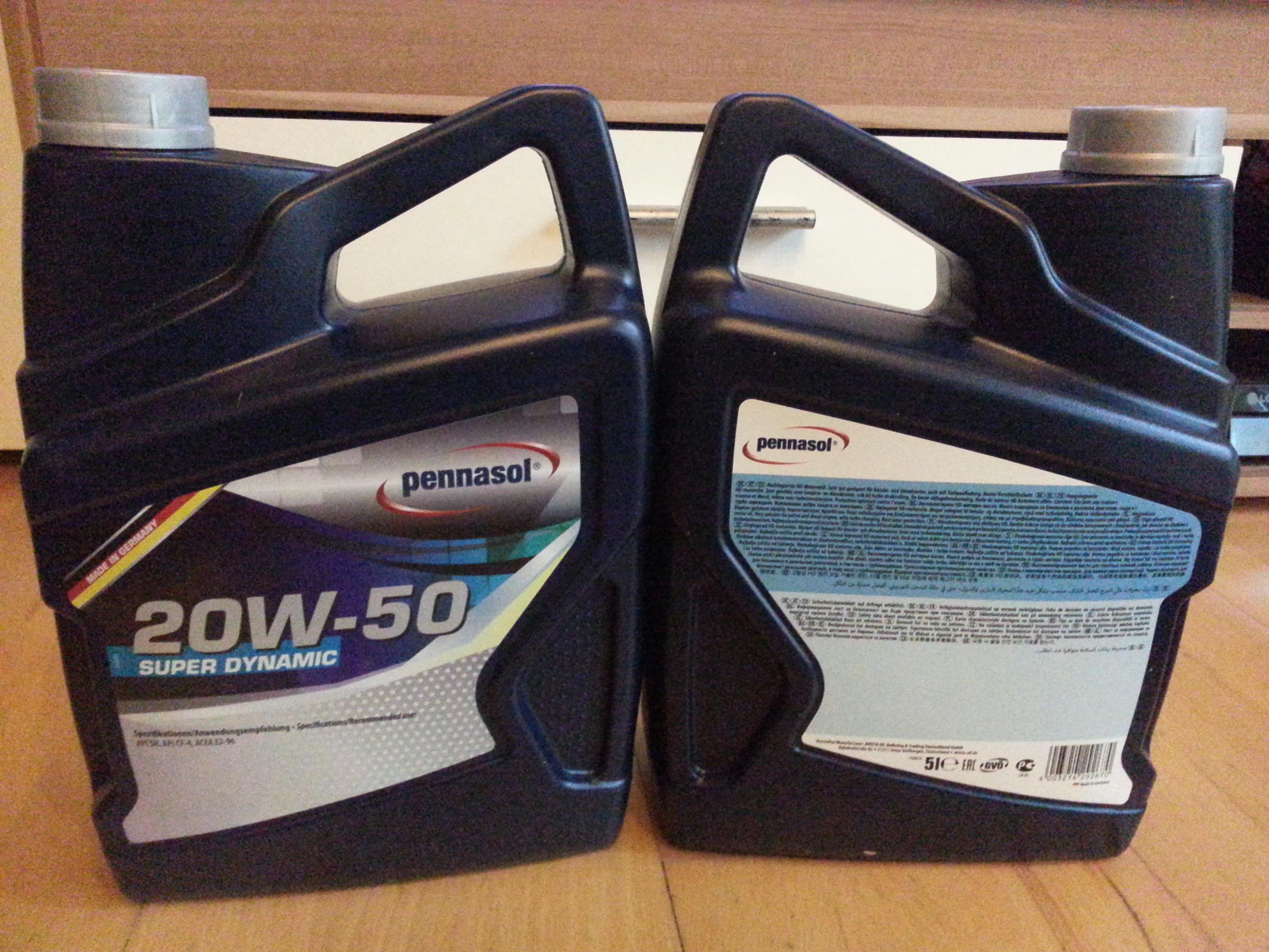

Snake28
Danke für den Tip. Habe gleich mal bestellt. 10 Liter inklusive Versand knapp 30 Euro. Wird auch nicht schlechter sein als das 3x so teure Öl von Polo.
