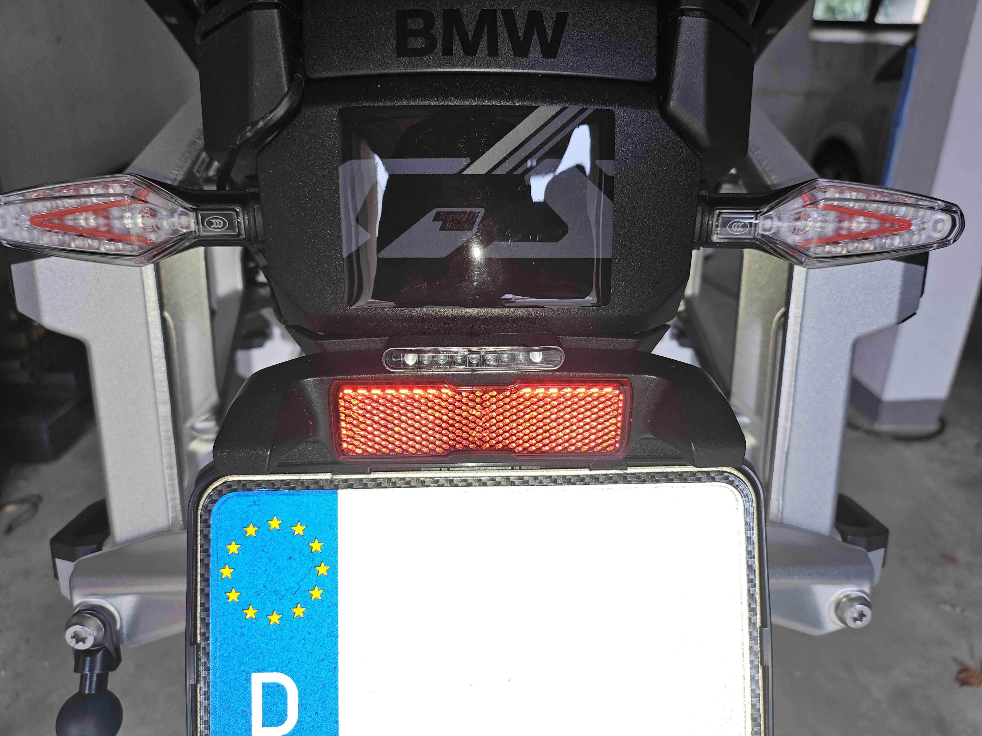

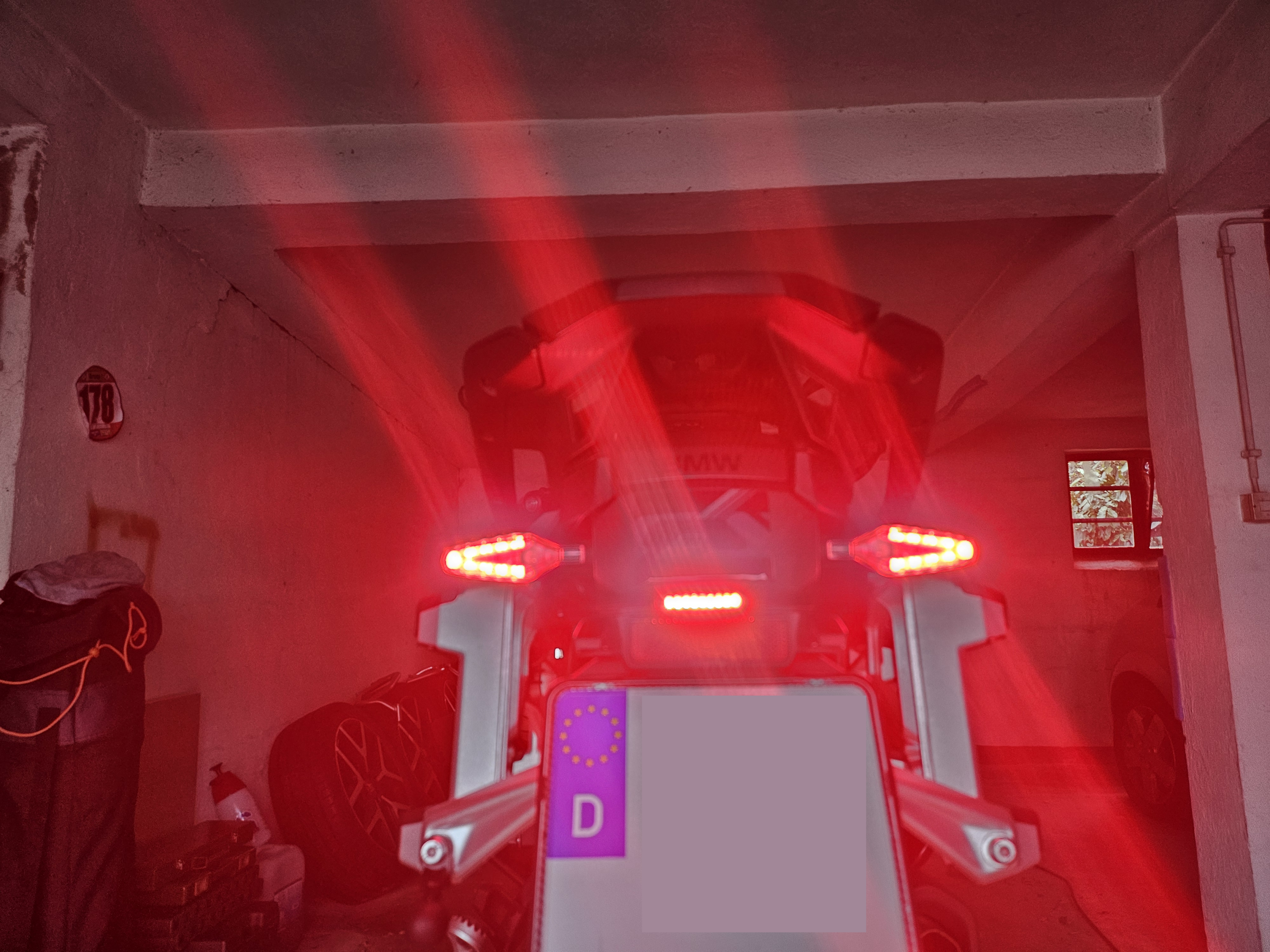

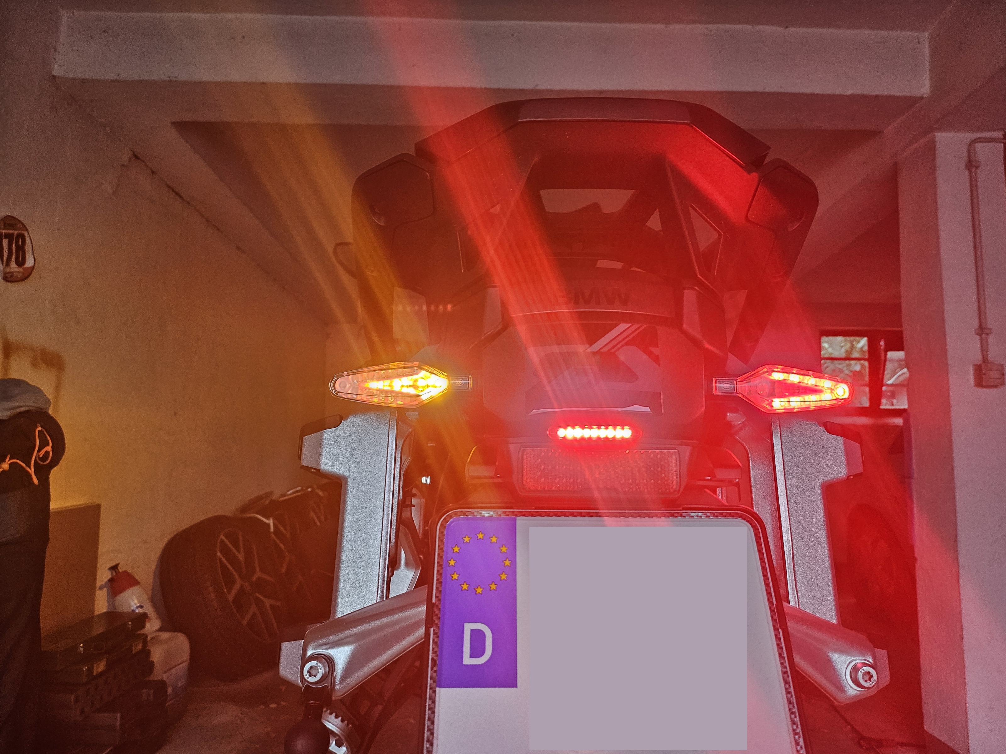

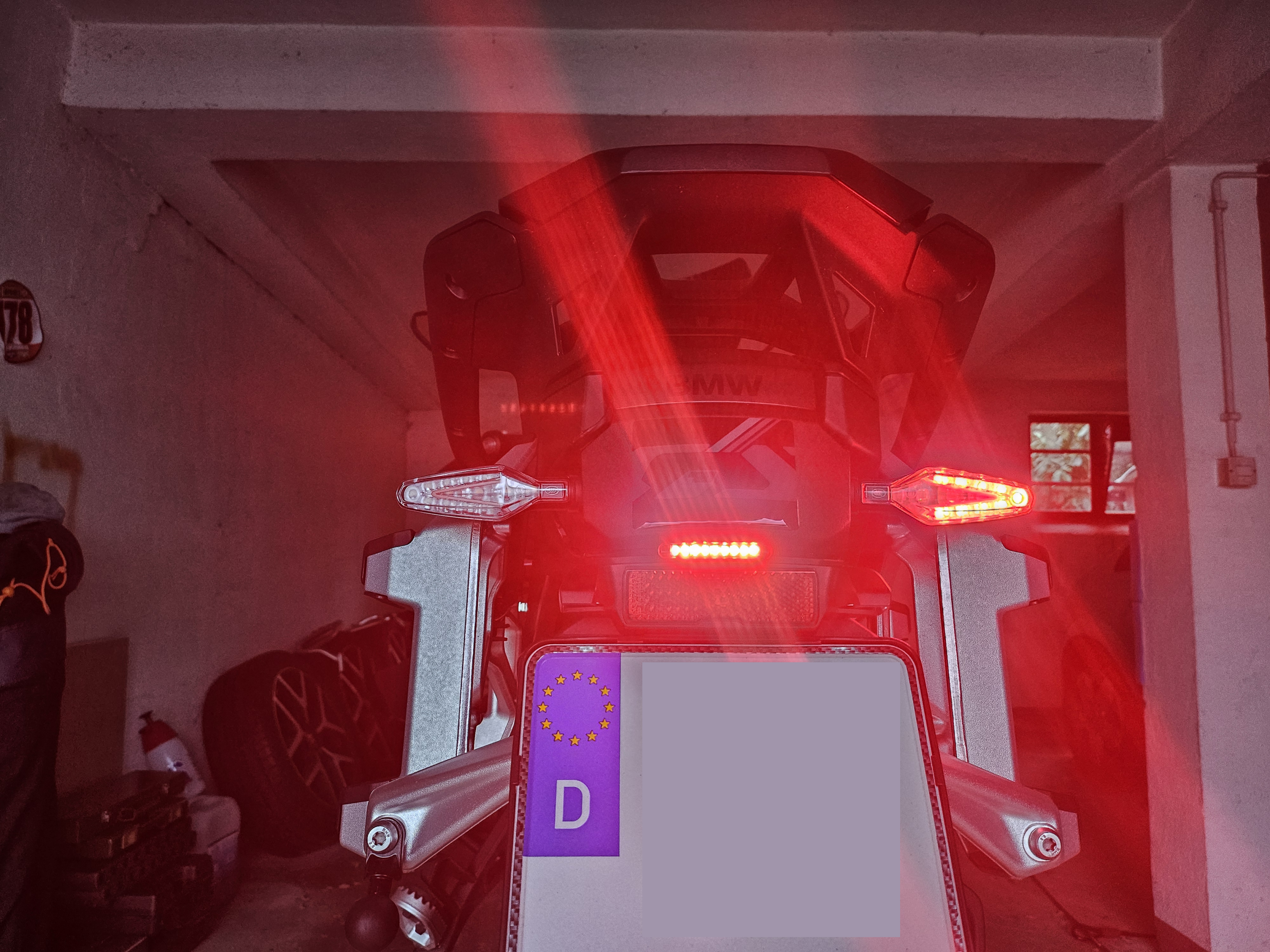

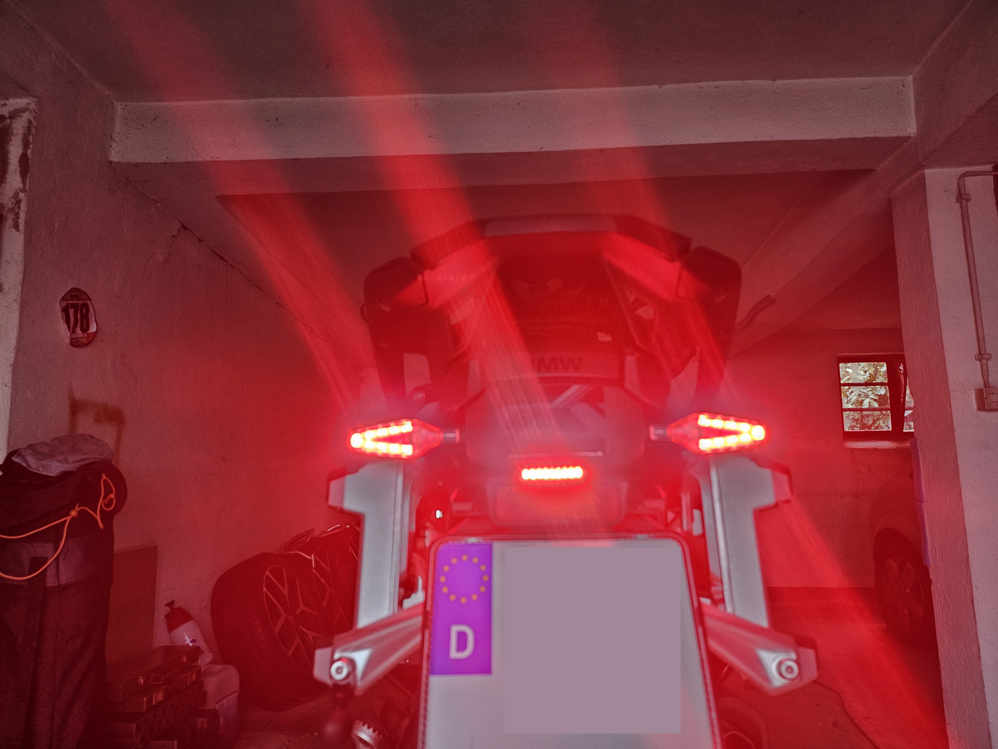

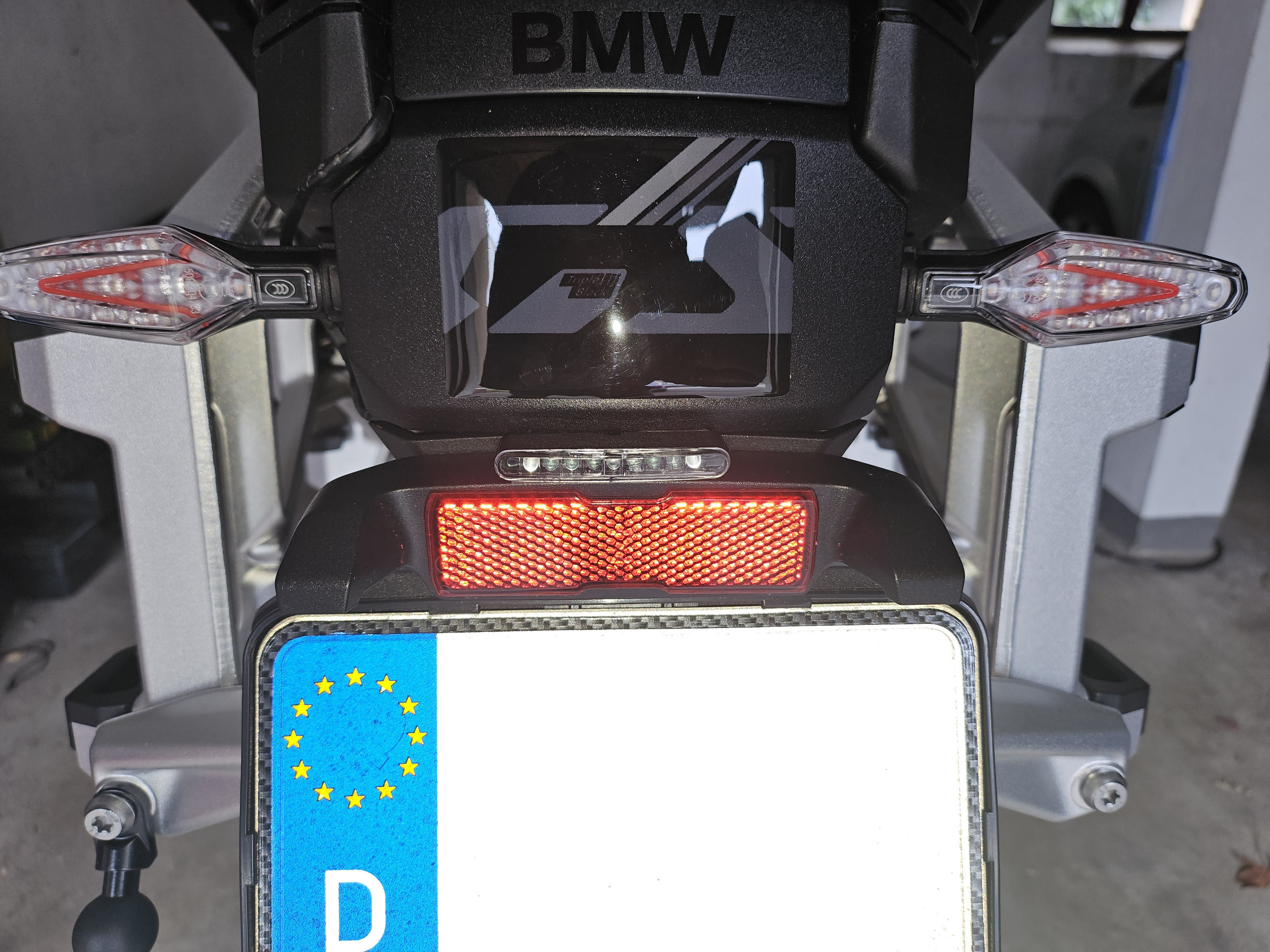

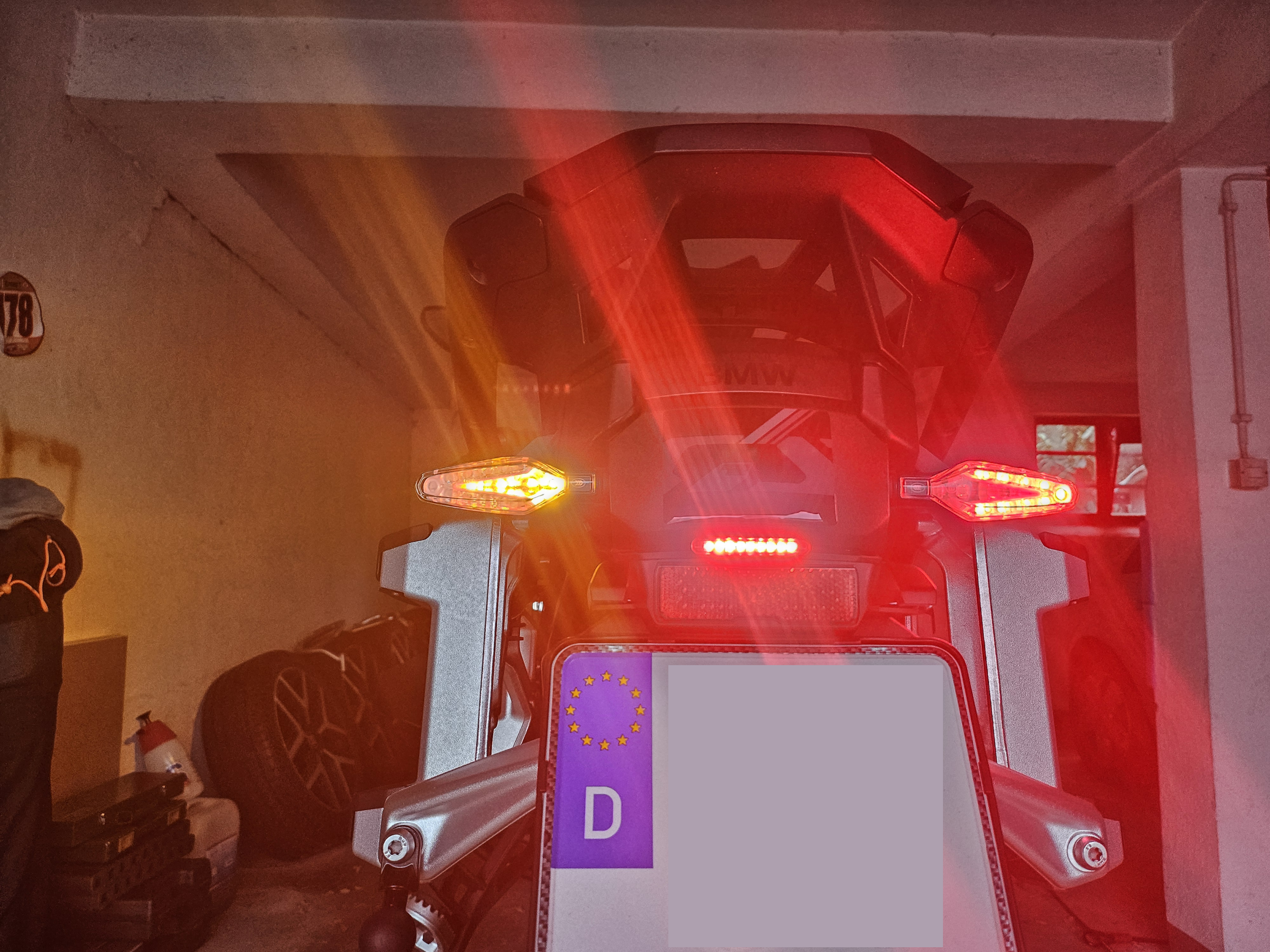

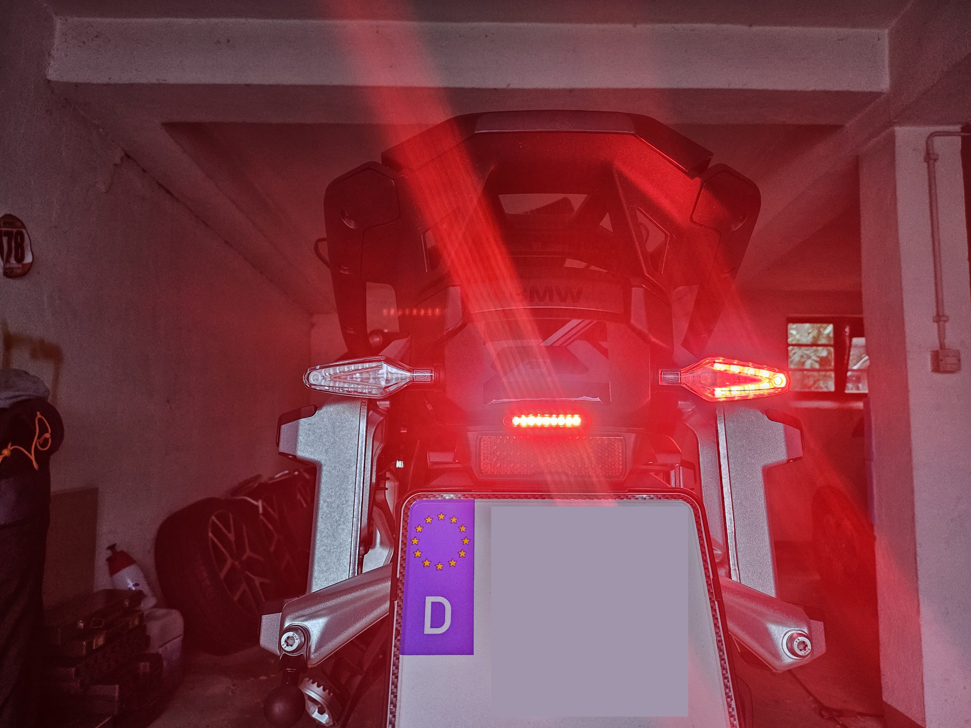

Hab heute das Weiser Modul BO eingebaut. Als Bremsleuchte habe ich ein Highsider LED Bremslicht verbaut. Die größte Herausforderung war der Ab und Anbau der Fahrzeug Teile zur Kabelverlegung. Aber es hat alles super geklappt.

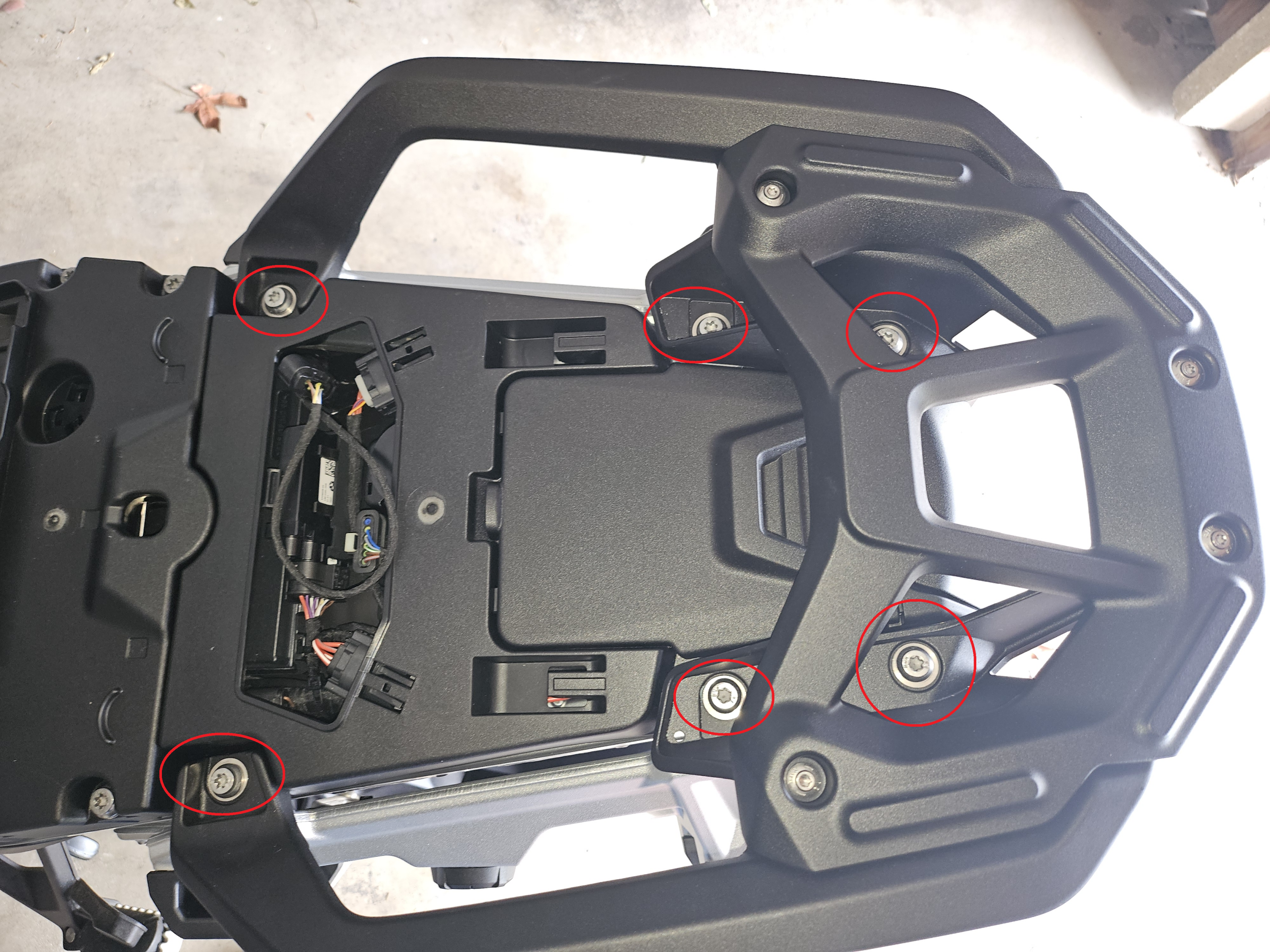

Jupp, ich auch. An der Adventure müssen nur 12 40er Torx Schrauben raus, das reicht. Dann nix mit Draht durchziehen, man kann gemütlich das Kabel zum LED legen. Ist aber schon ganz schön fummelig, das Modul in die original Halterung zu bekommen, aber passt rein.
Ich habe auch ein Highsider dazu genommen, aber das kurze mit 9 LEDs.
Funktioniert einwandfrei, bin sehr zufrieden.

Nur 12 Schrauben... Klar, mit dem Draht ging das in 2 Minuten. Aber wer gerne schraubt 😉.
Hast Du mal ein Bild bitte?
Foto wäre nett….

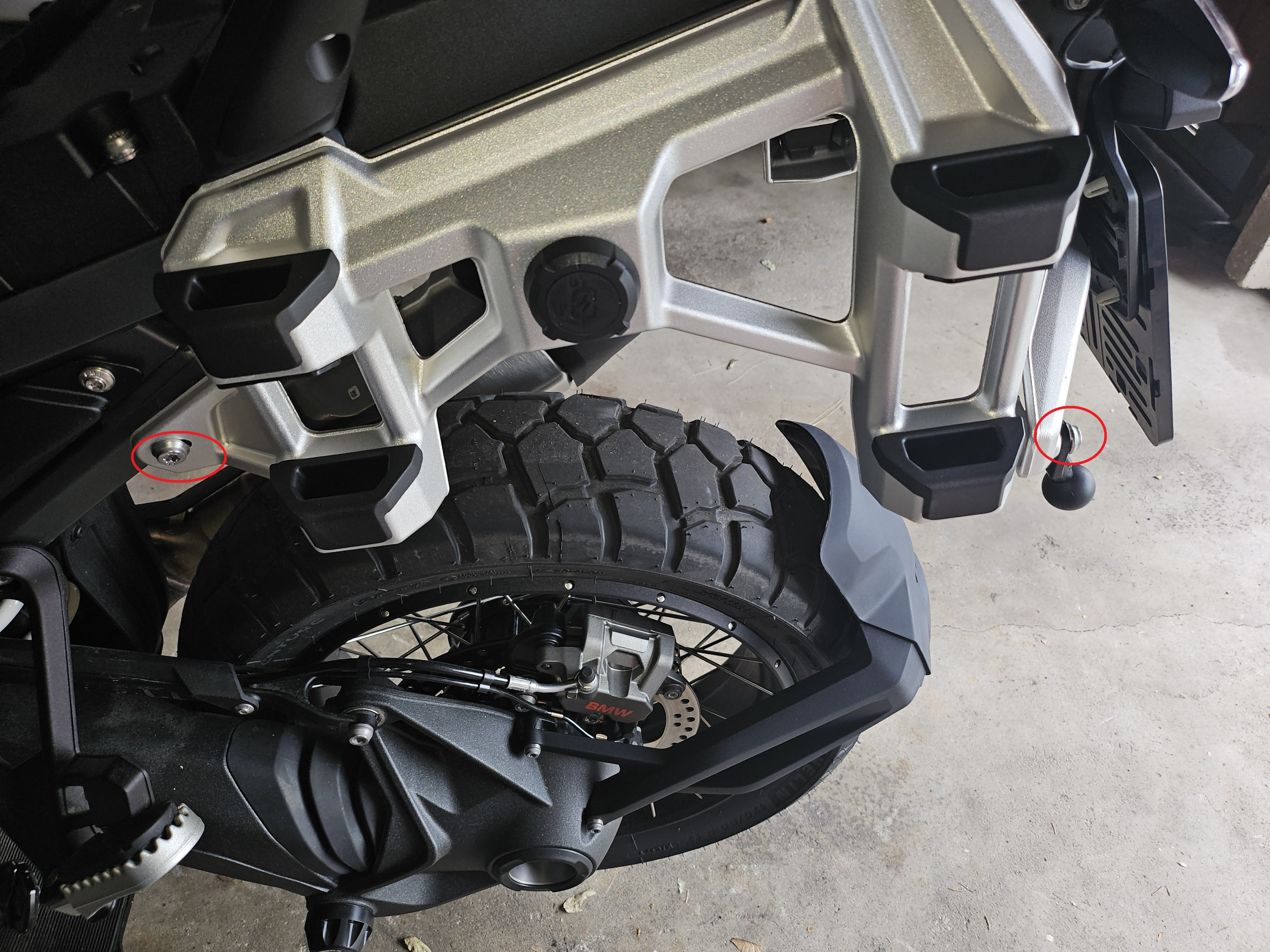

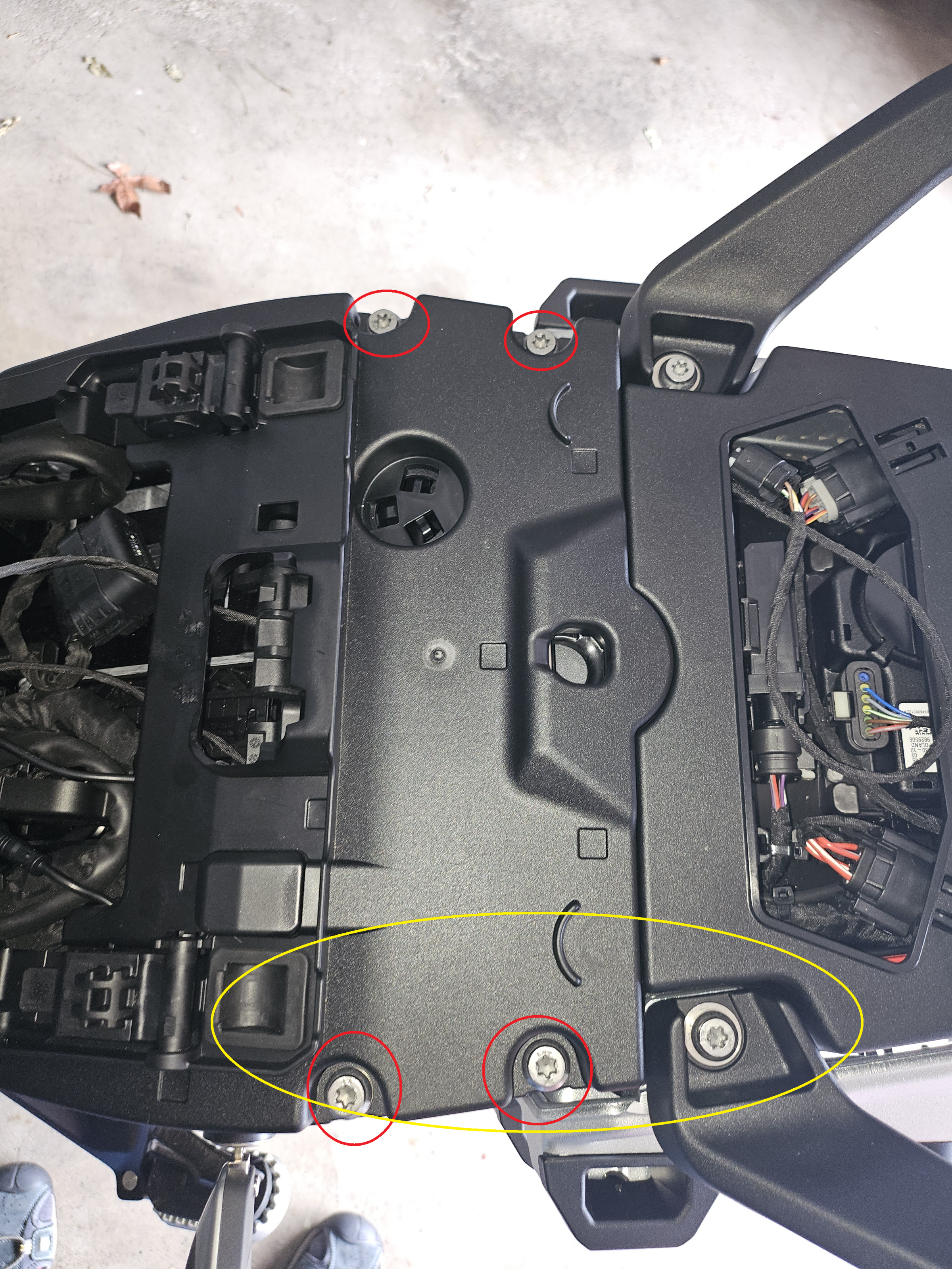

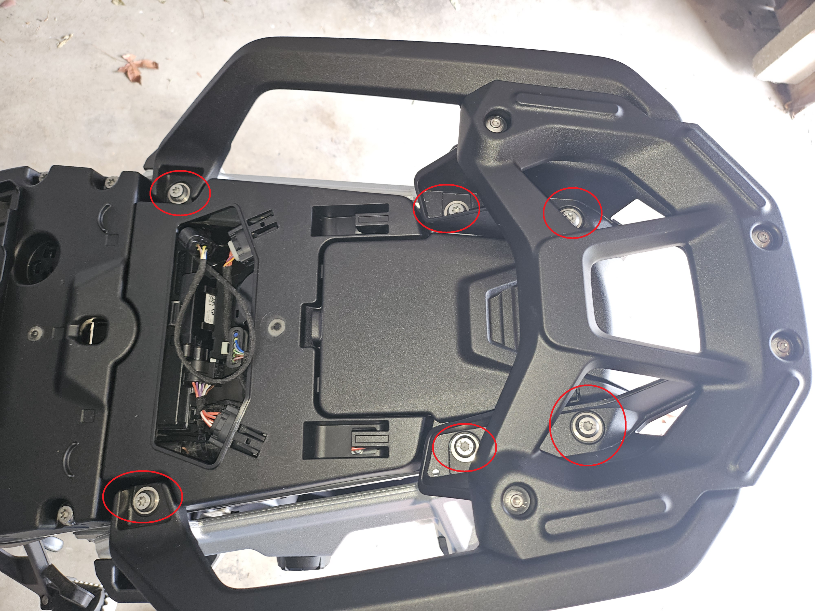

Mache ich morgen, war gerade zu dunkel, um ordentliches Bild zu machen

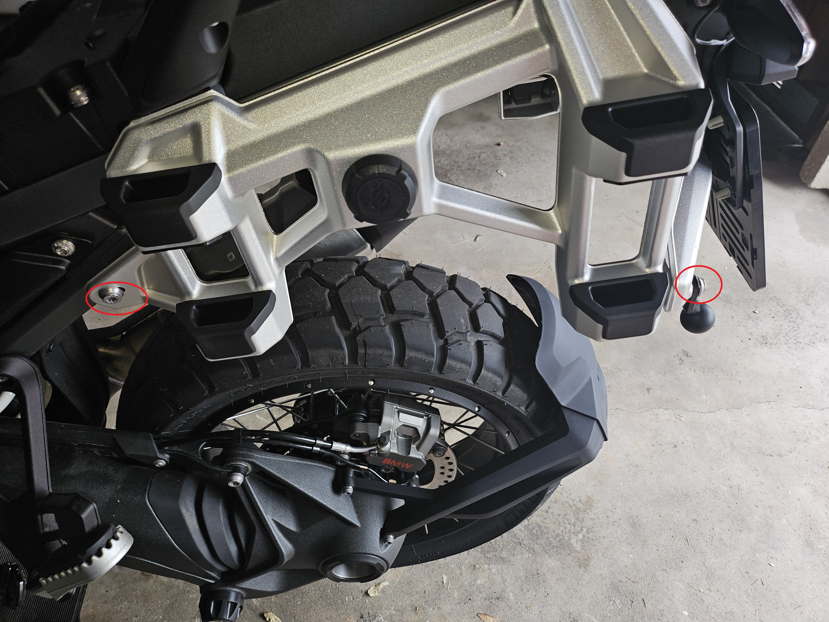

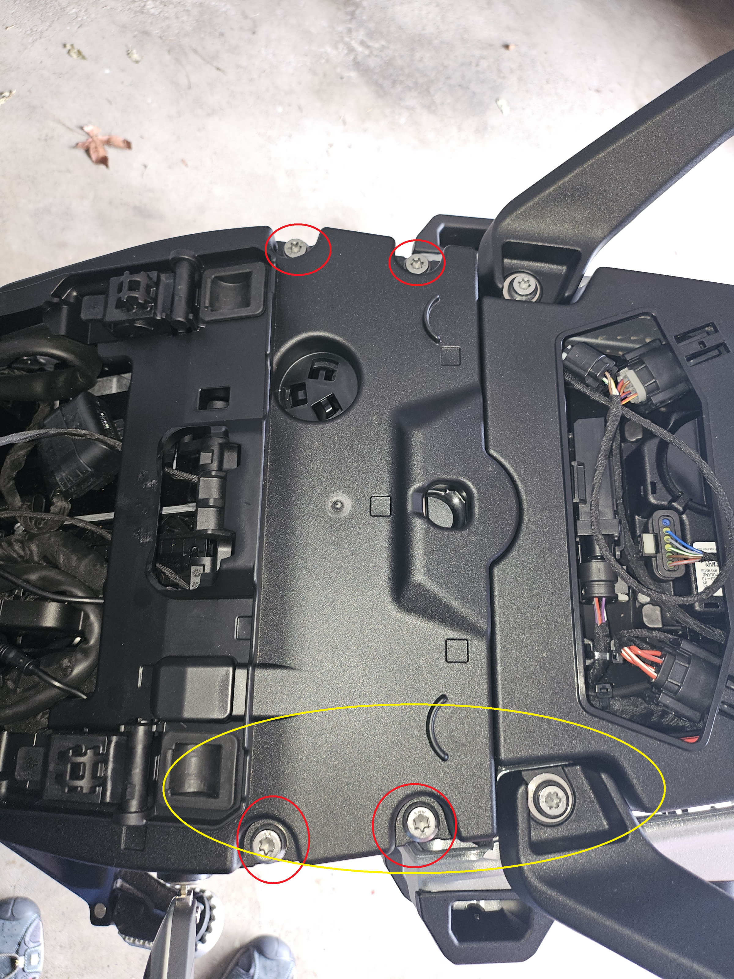

Hier Bilder, einmal die rot eingekreisten Schrauben, die man entfernen muss, und in gelb, wo die Stecker bei der ADV liegen.
Man muss die "acht" vom Haltegriff und Kofferträger nur entfernen, weil man dann die Abdeckung etwas anheben kann, um das Kabel für das Bremslicht ordentlich zu verlegen. Der Deckel braucht nich abgenommen werden. Die Abdeckung unter dem Fahrersitz muss aber runter, sonst kommt man an die Stecker nicht ran.
Festgemacht einfach mit Doppelseitig 3M über dem Rückstrahler.
Und - ich weiß, kann man auch anders machen - aber der Hinweis auf die "(Dupont Connector Male 2.54 mm)" war super, dann muss man am "Original Weiser" nichts zerschneiden.
