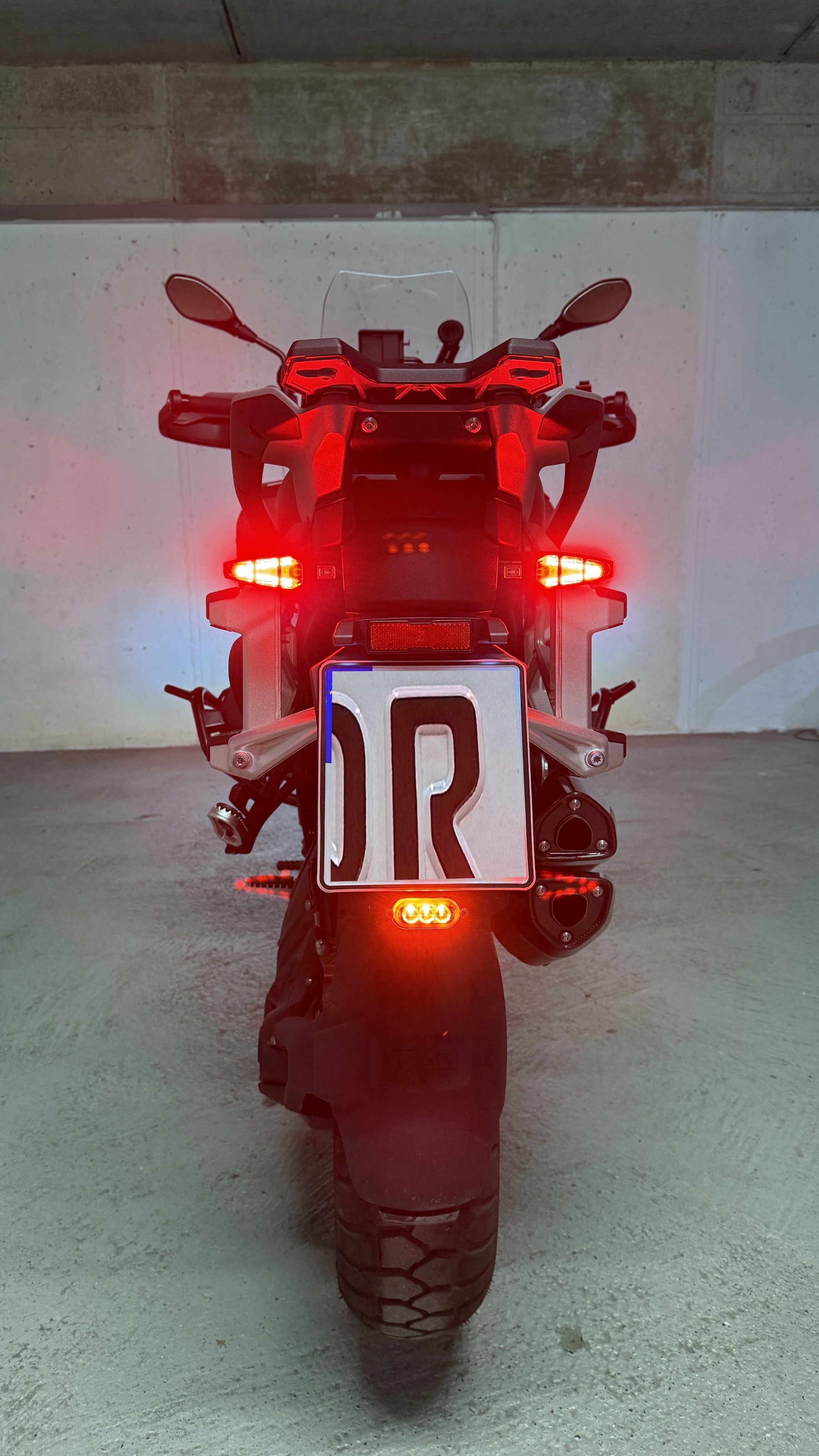

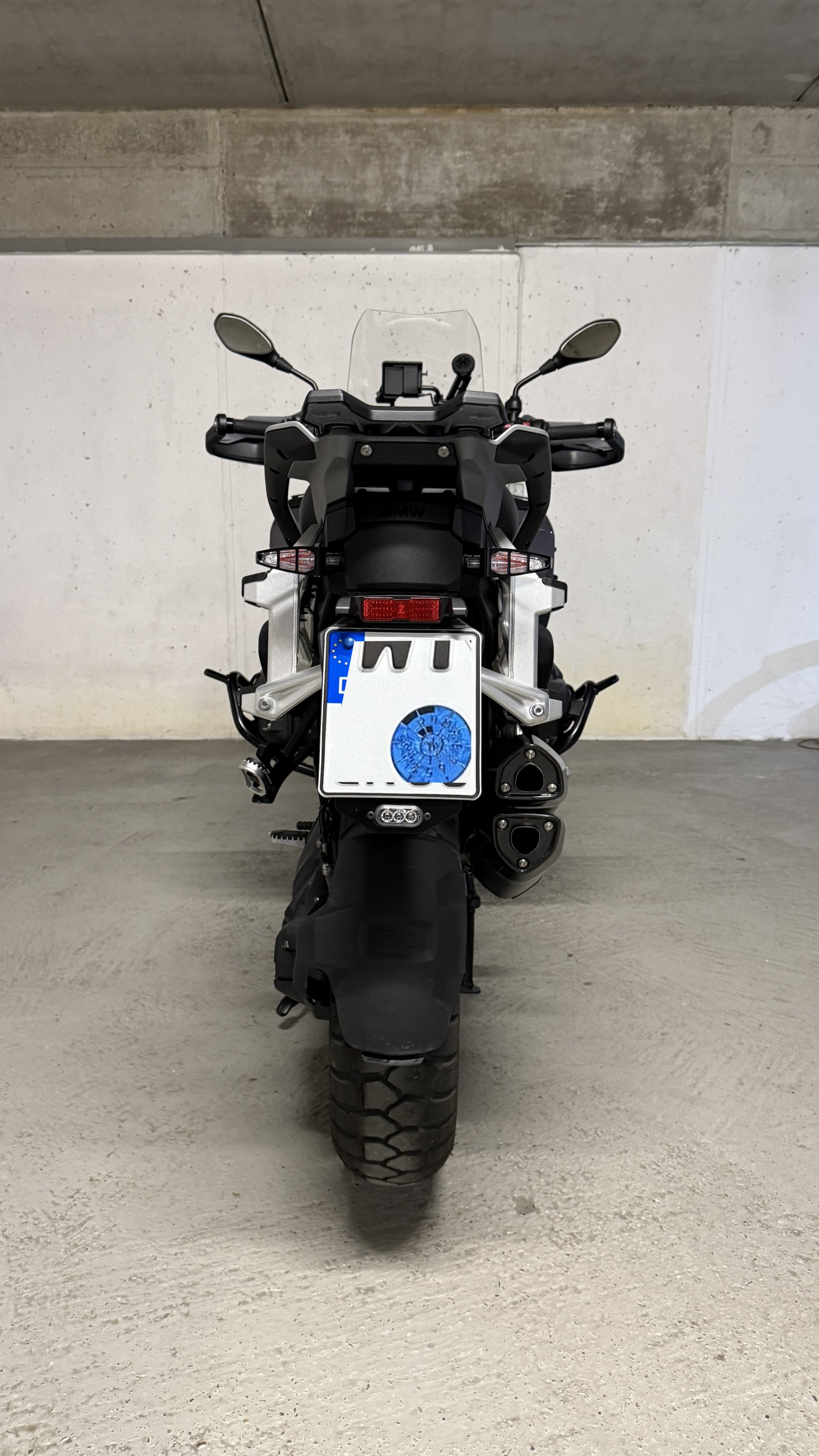

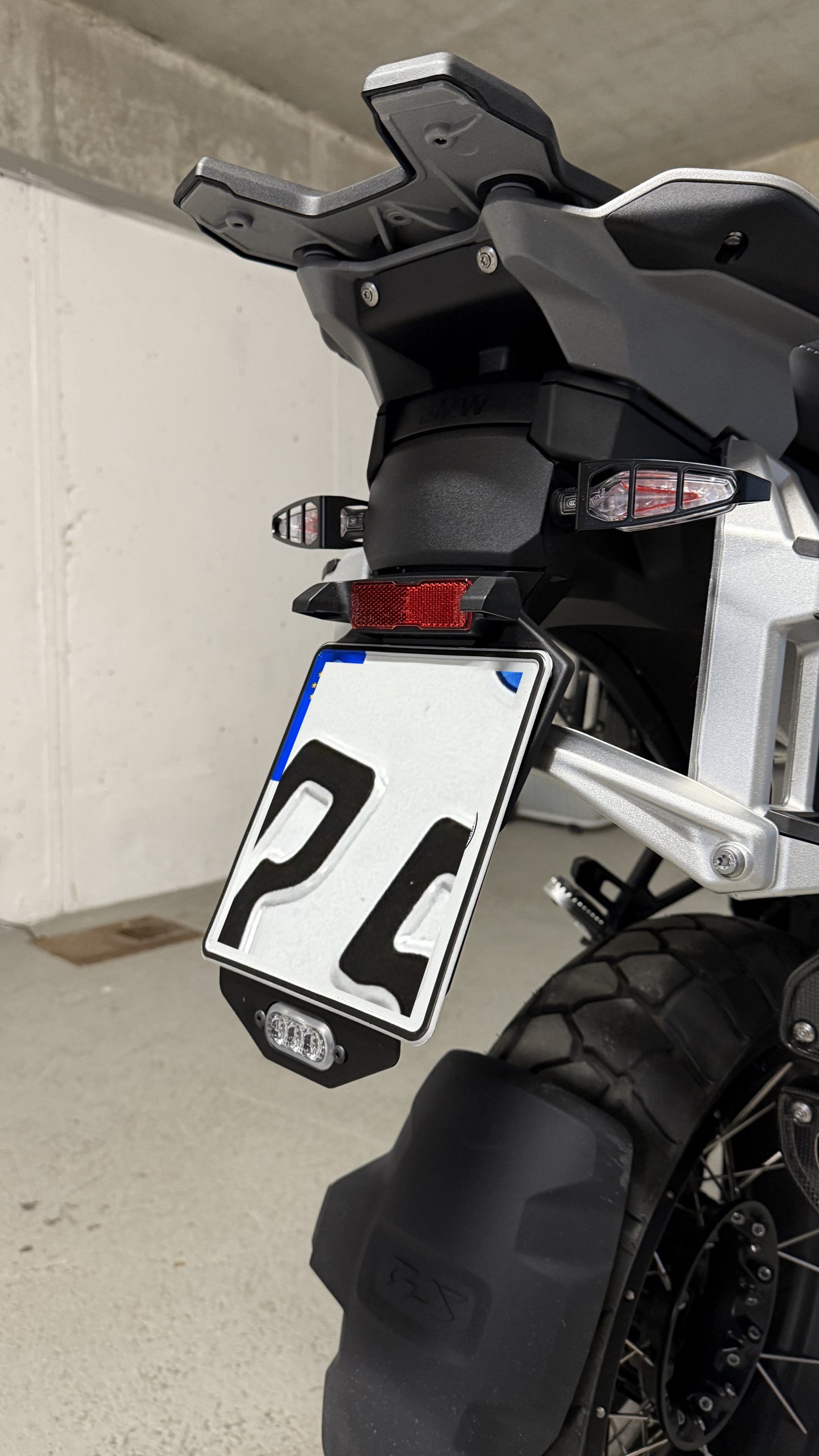

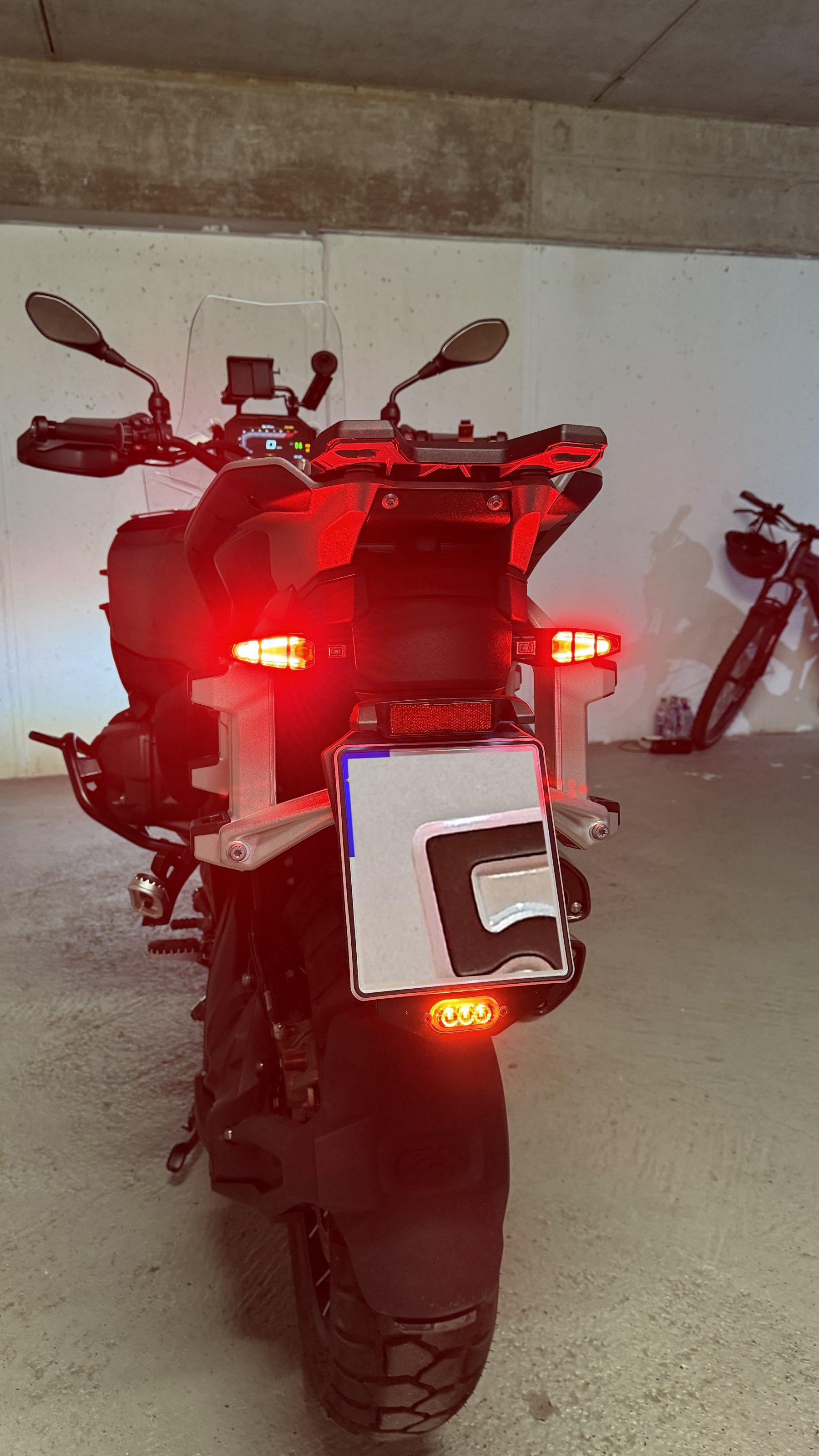

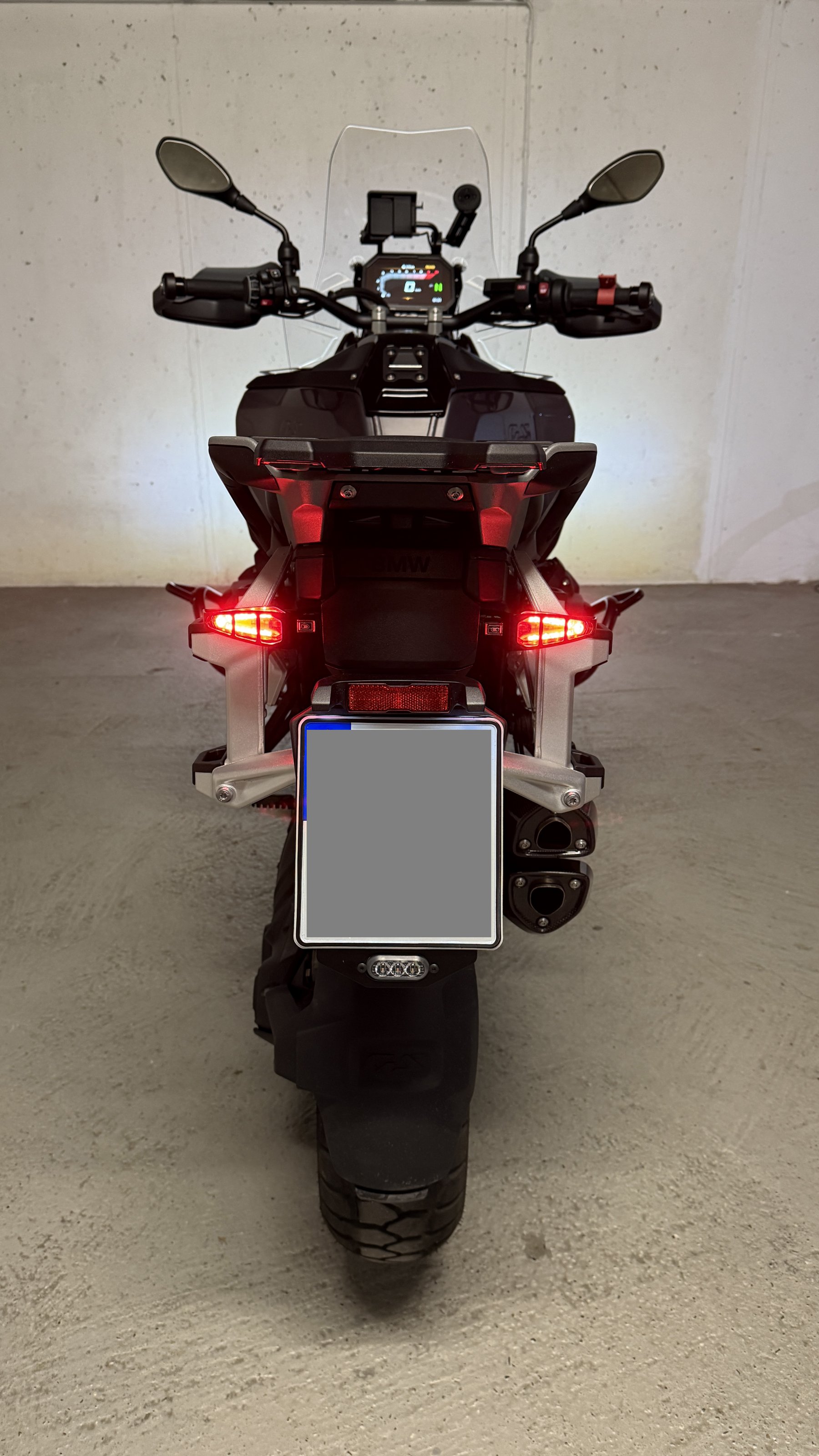

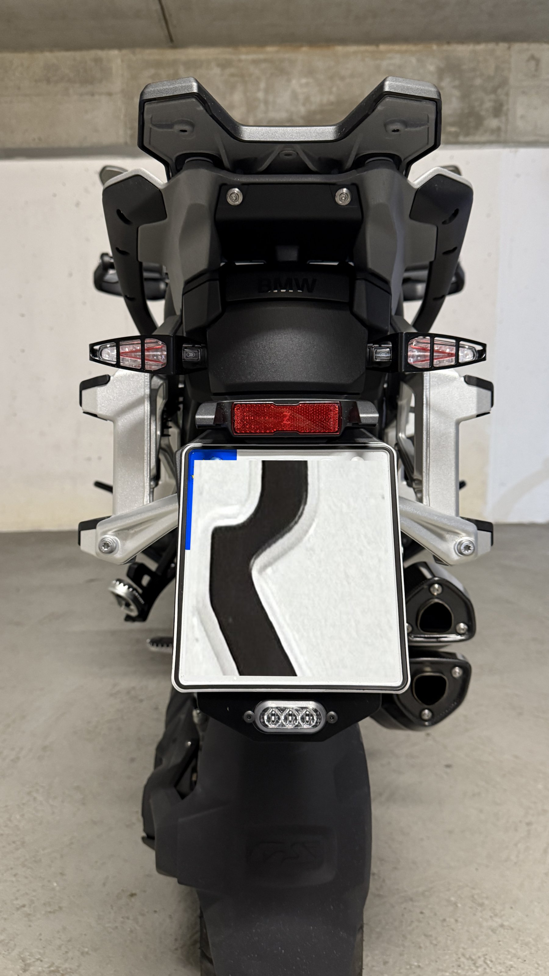

Kumpel hat dafür einen Kennzeichenhalter entworfen und schwarz pulvern lassen. Unten wurde ein Denali T3 (mit E-Kennzeichnung) verbaut und das Ganze an den MotoCAN von Lone Rider angeklemmt.
Wo hast Du das T3 mit E-Kennzeichnung gekauft?

Ich find's klasse :jubel: leider werden die Sheriffs was dagegen haben ... 3te Bremsleuchte am Motorrad mögen die leider nicht :eekek:
Nein, haben sie nicht 😃. Habe das sogar extra mit der Rennleitung besprochen und angefragt:

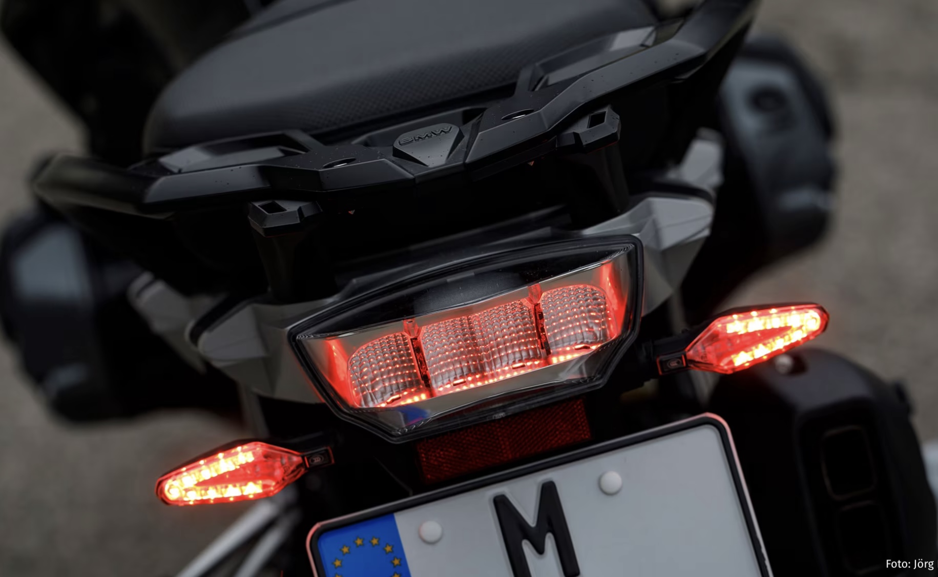

Die beiden originalen Bremslichter in den Multfunktionsblinkern gelten als EIN einziges Bremslicht. Somit ist mein vermeintliches 3. Bremslicht eigentlich nur ein zweites Bremslicht und ist rechtlich einzuordnen wie damals das mittlere Bremslicht im Zusammenhang mit den Multfunktionsblinkern bei der 1250er:

Das Bremslicht ist nicht das Pro
Das Bremslicht ist nicht das Problem sondern das Rücklicht.
Und beim Vergleich zum Vorgänger : dort war in der Mitte keine Rücklichtfunktion sondern nur Bremslicht.

Wenn ich bei der Rennleitung - insbesondere bei denjenigen dort nachfrage, die auch die speziellen Mopedkontrollen durchführen - dann glaube ich das jetzt denen einfach mal 😊. Habe dort exakt mit meiner angedachten und jetzt durchgeführten Kombination angefragt und Kontakt aufgenommen.
Ich war mir auch ehrlich gesagt nicht sicher, ob ich das hier schreiben/mitteilen soll, denn erfahrungsgemäß wissen hier ja oft Einige alles & immer besser. Das ist mitunter echt frustrierend 😏.
Btw… das untere Bremslicht (T3) hat bei mir auch keine Rücklichtfunktion und leuchtet nur beim Bremsen.

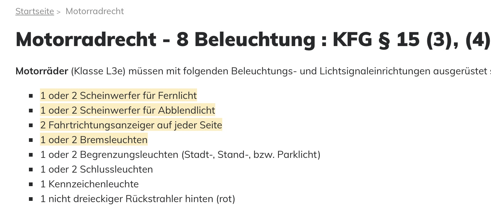

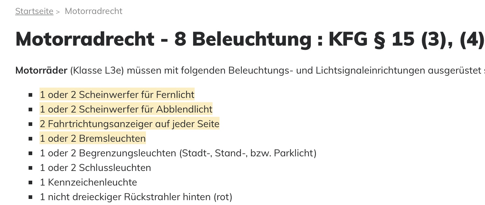

Wo ist das Problem? Drei Bremslichter sind offiziell erlaubt, drei Rücklichter hingegen nicht, steht doch alles weiter oben im Fred
Dann ist das wie bei allen anderen hier beschriebenen Lösungen und völlig legal.
Also, wie auch von Deinen Rennleitern gesagt!
Und das wissen die Beamten auch in allen Bundesländern inklusive dem Freistaat Bayern?
