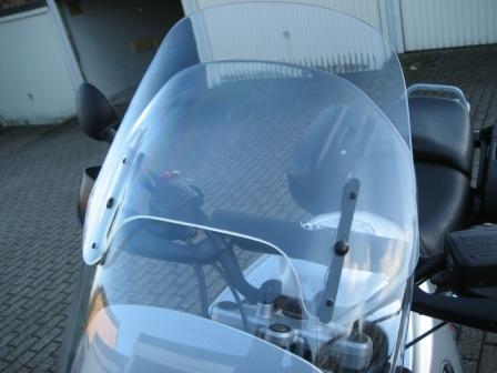

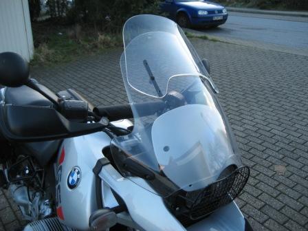

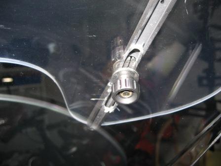

Fotos !!
Hier die Fotos
How to do
MRA Oberteil auf ADV Scheibe drücken ( Beide Scheiben auf gleicher Oberkante )
Mit Stift einen Punkt in die mittlere Bohrung der MRA Scheibe.
Längsfräsung anzeichnen ( bei mir 9 cm hoch 7mm breit ) Start ist der
vorher gemachte Punkt.
Dremel aus dem Keller holen. Max Drehzahl mit Plexi Fräsaufsatz.
Vorsichtig den Längsschlitz ausdremeln. Ich würde beim nächsten mal besser aufpassen.
Scheiben montieren wie bei Orgi. MRA
Testen, Einstellen, Fertig. Bei mir ist die optimale einstellung 7 cm über ADV Scheibe. Bin 1.87 m groß

Hey Teacher
Keine Verwirbelungen mehr.
Ernsthaft !!
Habe ich so auch nicht mit gerechnet . :D

Prof. Hilfe
Hey Teacher
Meine Dremelei lässt sich vom Ergebnis so gerade ertragen.
Durch die Neigung vom Schild kann man die Fräskante nur bei genauem hinsehen erkennen.
Ich schaue natürlich ständig dort hin.
