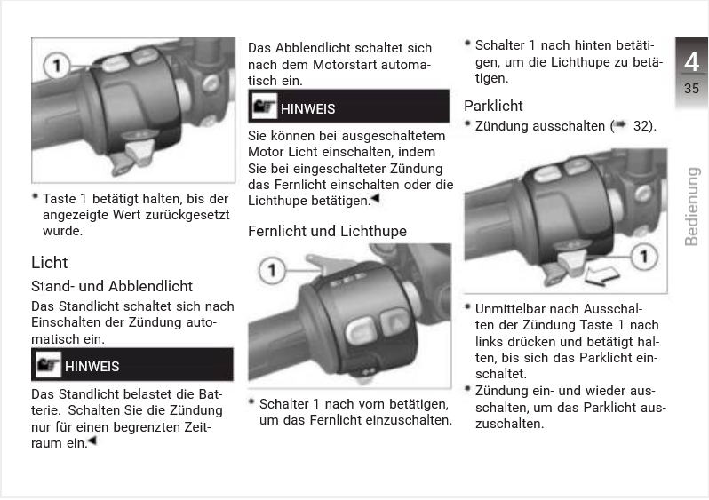

Hallo, in der Anleitung des Modells 2016 der RnineT finde ich hierzu nichts. Hast du eine andere Quelle?

Aus dem R NineT Forum:
Es gibt ab Werk einen Trick, beim Starten das Fahrlicht abzuschalten
Zündung an, oder Motor starten.
Blinkerschalter 4 Sekunden lang drücken.
Danach Blinkerschalter 4 sec lang nach rechts.
Licht geht aus, wenn der Schalter wieder in der Mitte steht.
Display zeigt "Lamp" mit gelbem Dreieck als Warnung.
Licht kann jederzeit wieder angeschaltet werden durch:
Motor aus und wieder starten,
oder kurz die Lichthupe betätigen.
Ich habe es selbst nie probiert, hatte schlichtweg keine Veranlassung dazu.
Wie gesagt, mich interessiert es nun rein aus Neugier, nicht mehr.
