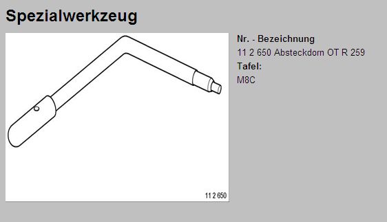

Ich weiß, geht auch anderst´... aber Winterzeit ist Bastelzeit.
Hat jemand die Abmessungen für den Absteckdorn ?

8mm. Nützt aber nichts. Zum Einstellen der Ventile ist es einfacher auf die Ünberschneidung zu schauen und zum Einstellen der Hallgeberplatte ist der Dorn zu ungenau.
a) ist die Bohrung am Zahnkranz 12mm b) wackelt das Ding in der kurzen Bohrung des Getriebegehäuses wie ein Lämmerschwanz und c) erreichst Du das gleiche mit einem dicken Kreuzschlitzdreher.
Ich kenne niemanden der dieses "Werkzeug" verwendet

ich auch nicht,Schraubenzieher reicht.
