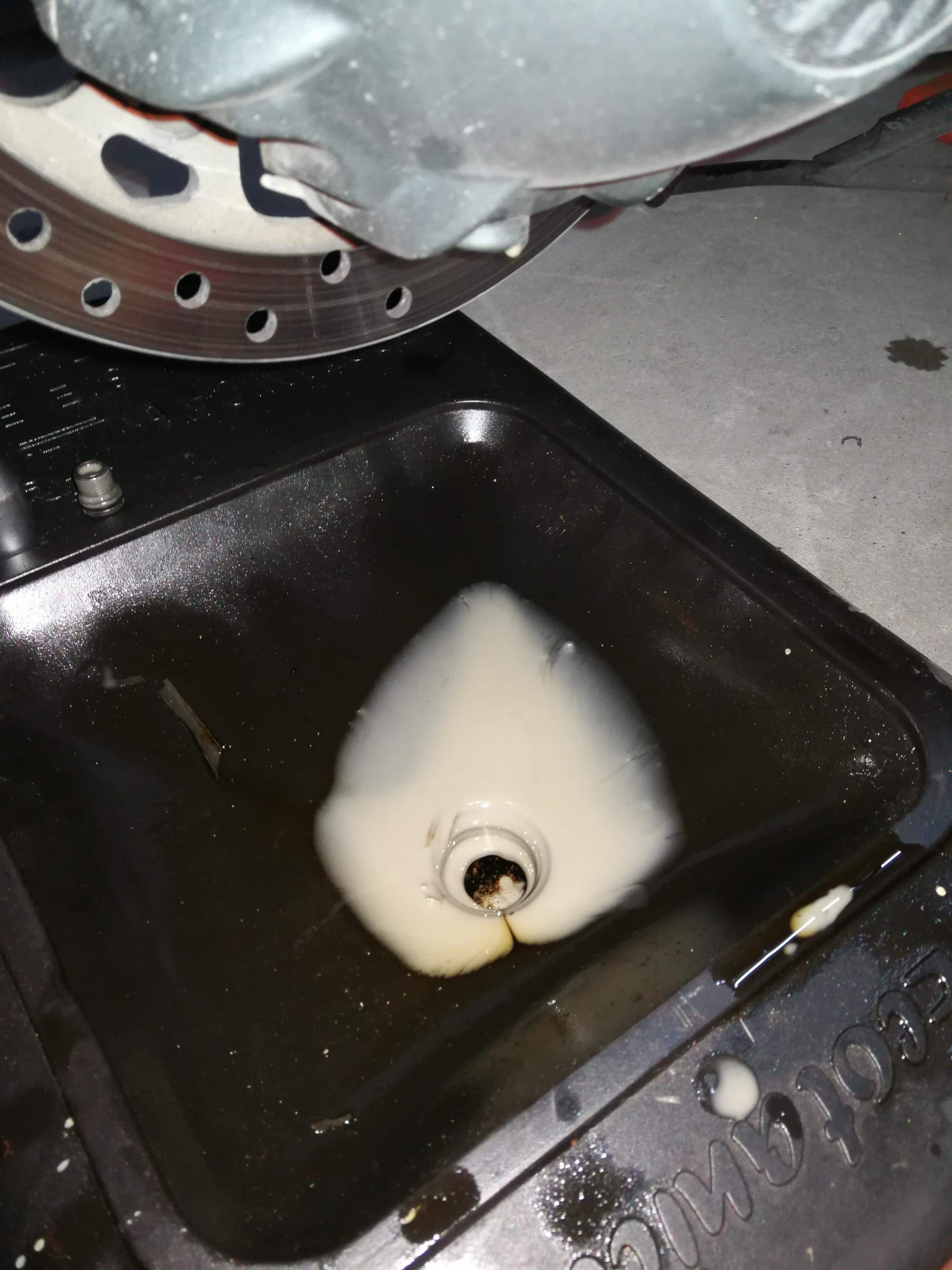

Jetzt hab ich allerdings die nächste Überraschung bekommen. Beim einmotten habe ich das HAG-Öl getauscht.
Das Öl sah so aus:
Milchig, Grau...
Muss ich mir Sorgen machen?

Ui - Wassereintritt? Aber da sollte doch eher Öl irgendwo rauslaufen???
readon

Mir ist da jetzt nichts aufgefallen. Muss ich mal weiter beobachten. Wo könnte die Undichtigkeit herkommen?

War dieses Jahr in Schottland. Viel Regen aber keine Wasserdurchfahrten.

Gummimanschette Kardan/Schwinge - HAG-Eingangswelle? Alles nur Vermutungen, aber nach Wasser sieht es schon aus...

Durch die Manschetten kann kein Wasser "in" das HAG gelangen, wenn dann eher durch defekten O-Ring am ABS-Sensor oder die Entlüftung des HAG s`

Hallo, ich hatte genau das Gleiche Problem. Es war auch der ABS Sensor defekt, aber mein Freundlicher hat beim Wechsel des Sensors gleich das Öl mitgewechselt. Hat genau so ausgesehen. Wir haben nichts gefunden, wo das wasser eingedrungen ist, jedoch hat mein freundlicher dann einen Gummipfropfen getauscht, der eine Zwangsentlüftung für das HAG eingebaut hat. hat nur wenige Euronen gekostet, aber seitdem keine Probleme mehr.

ergiebiges Thema: Inzwischen ist bei mir der 3. Sensor drin. Dazwischen war eine Inspektion mit Wechsel des HAG Öl. Dabei wurde auch die Manschette am Getriebeausgang gewechselt. [emoji30] Das Öl war wohl mit Wasser emulgiert und milchig. Nach der Inspektion noch ca 200km gefahren bis zum Ausfall des Sensors. Nochmal den Sensor gereinigt - Fehler erstmal verschwunden. Genau solange bis zur Anfahrt nach Sardinien. Auf der BAB nach 500km Fahrt das bekannte Fehlerbild. Priiiima. Zwei Tourenwochen ohne ABS. Wieder daheim, Sensor raus - gereinigt- wieder eingebaut - Fehler bleibt stehen. Also zum Freundlichen und nun ist der 3. Sensor drin ( Garantie des 2. nach ca.1 Jahr).
