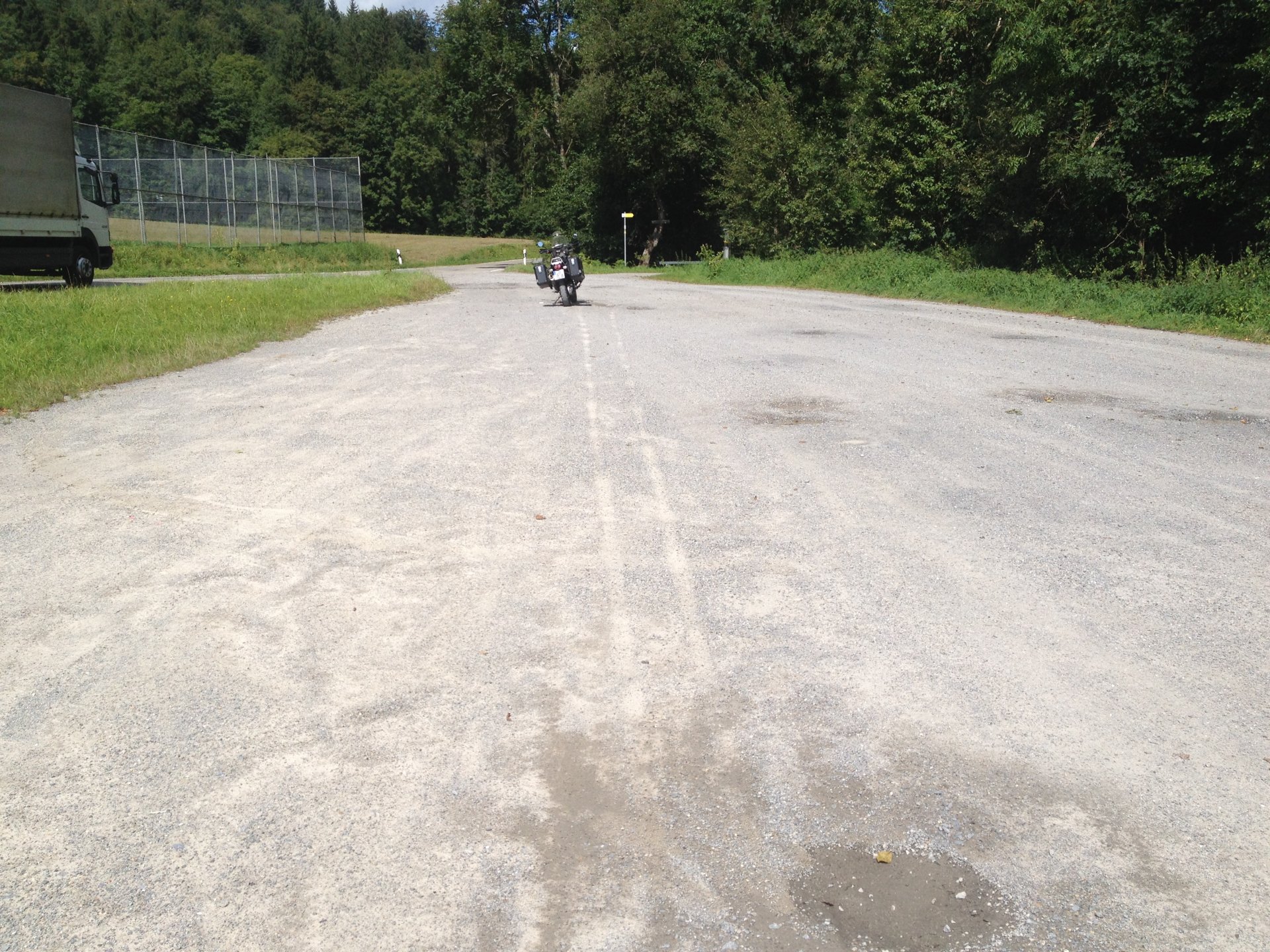

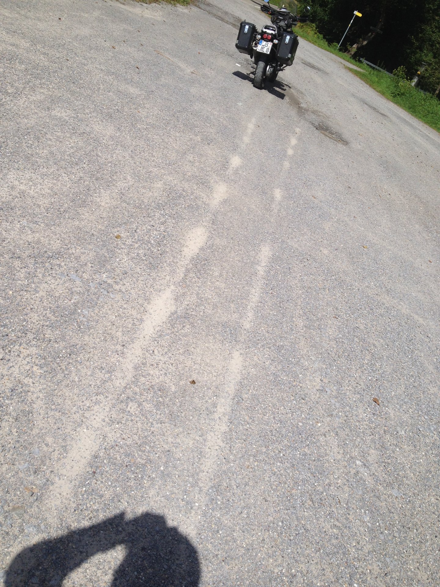

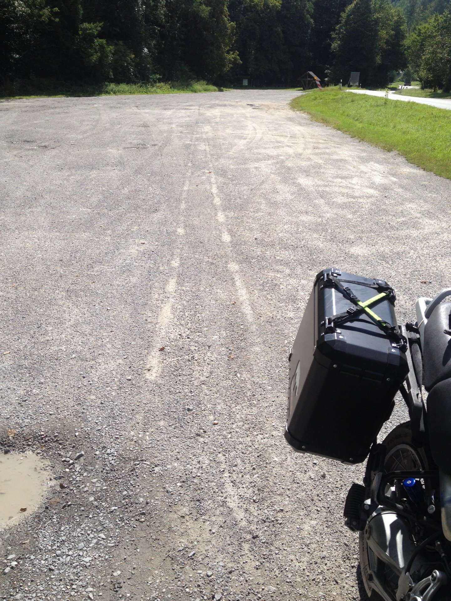

Aber gerade um das Verhalten des Mopeds bei einer Vollbremsung zu kennen, sollte man eben üben, üben, üben...
Die Spuren vom Üben können dann so aussehen, wie unten gezeigt. Meine Bremsausgangsgeschwindigkeit auf dem Schotterparkplatz war zw. 70 und 80 km/h. Bremsung vorne und hinten bis zum Stillstand. (Spuren von zwei Testbremsungen nebeneinander.)
