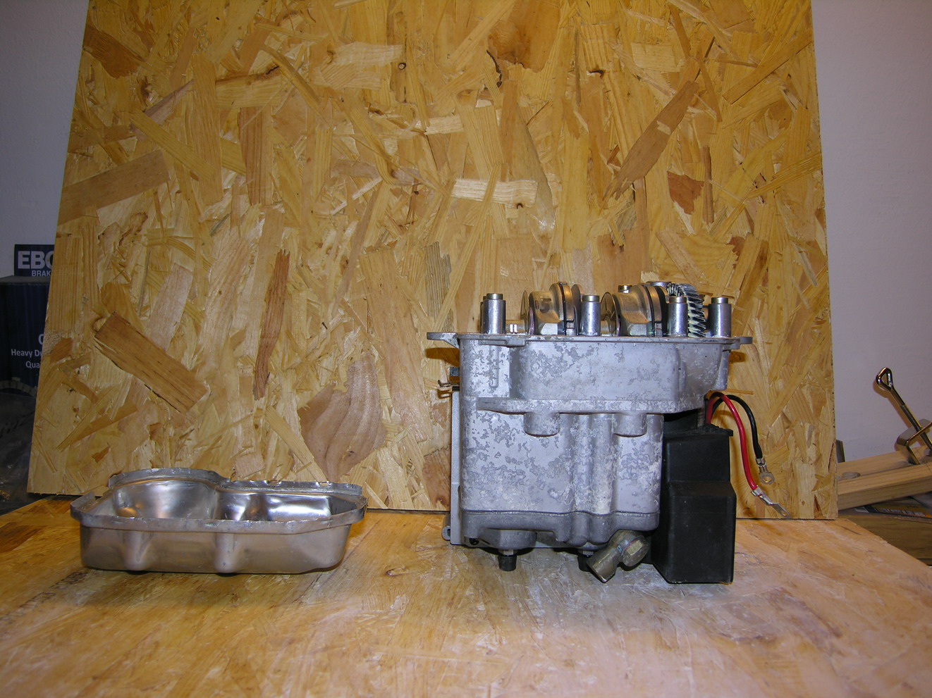

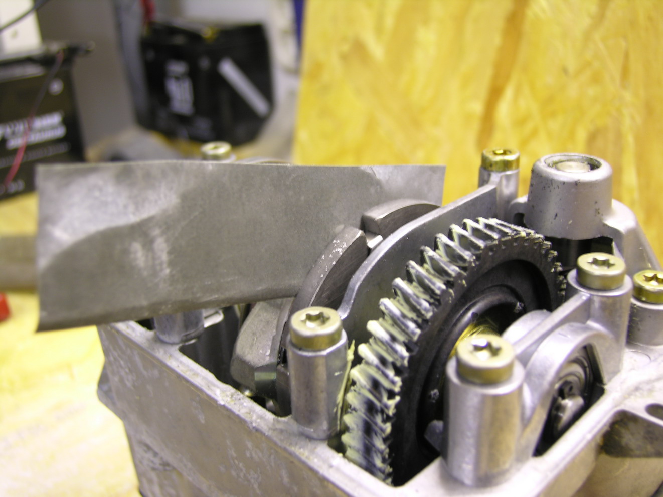

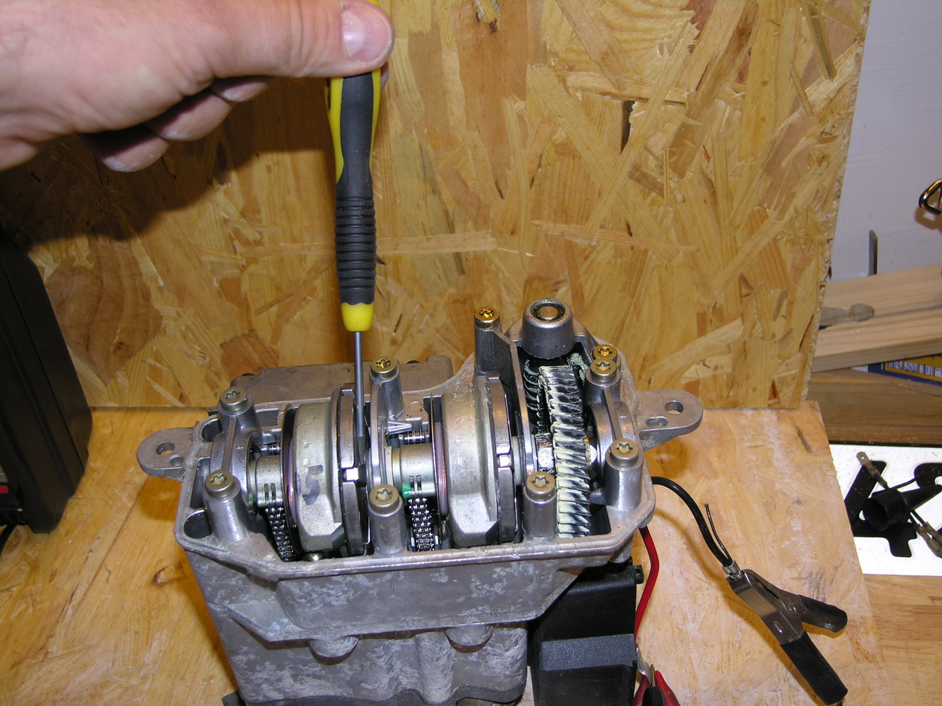

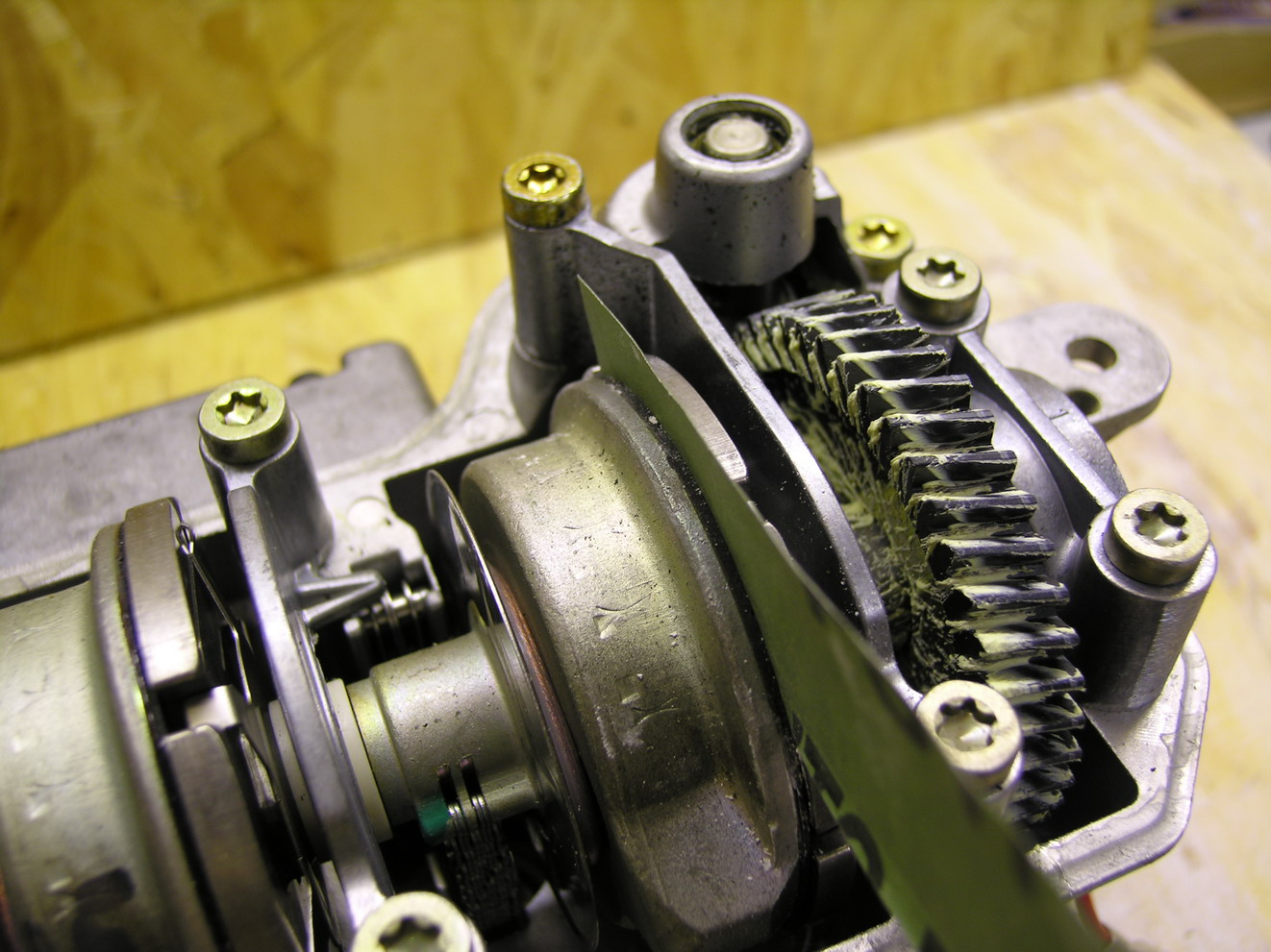

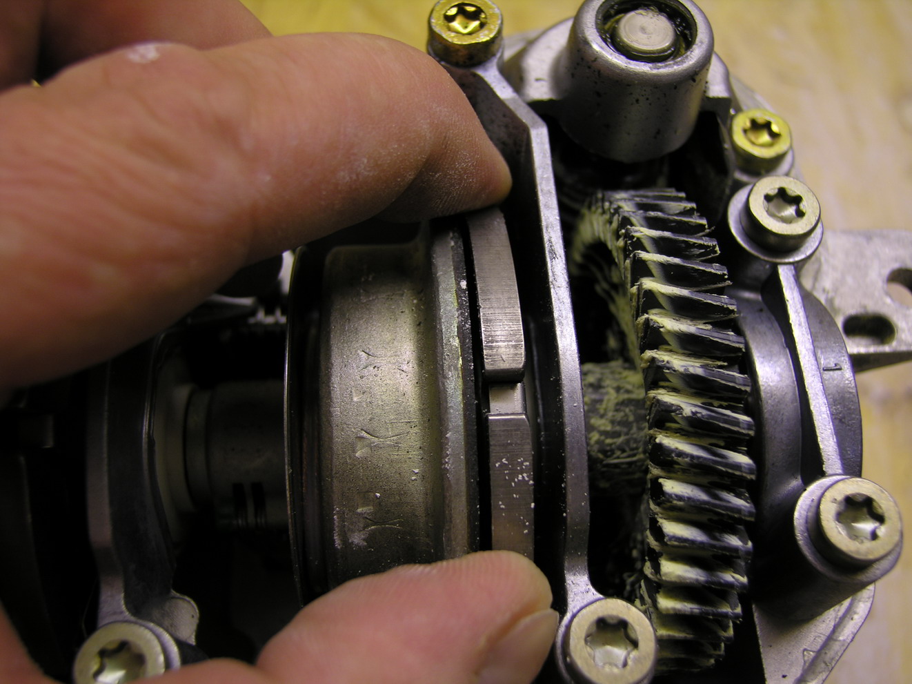

Und hier die Bilder vom Schleifen:
!!Alle Warnungen und Hinweise aus den zuvor zitieren Artikeln beachten!!
Aggregat mit Deckel offen:
Druckplatte mit zwei Fingern wegdrücken:
Schleifpapier dazwischen klemmen, Körnung zur Druckplatte:
Schleifpapier festhalten und Power on:
Stomaufnahme beobachten.
