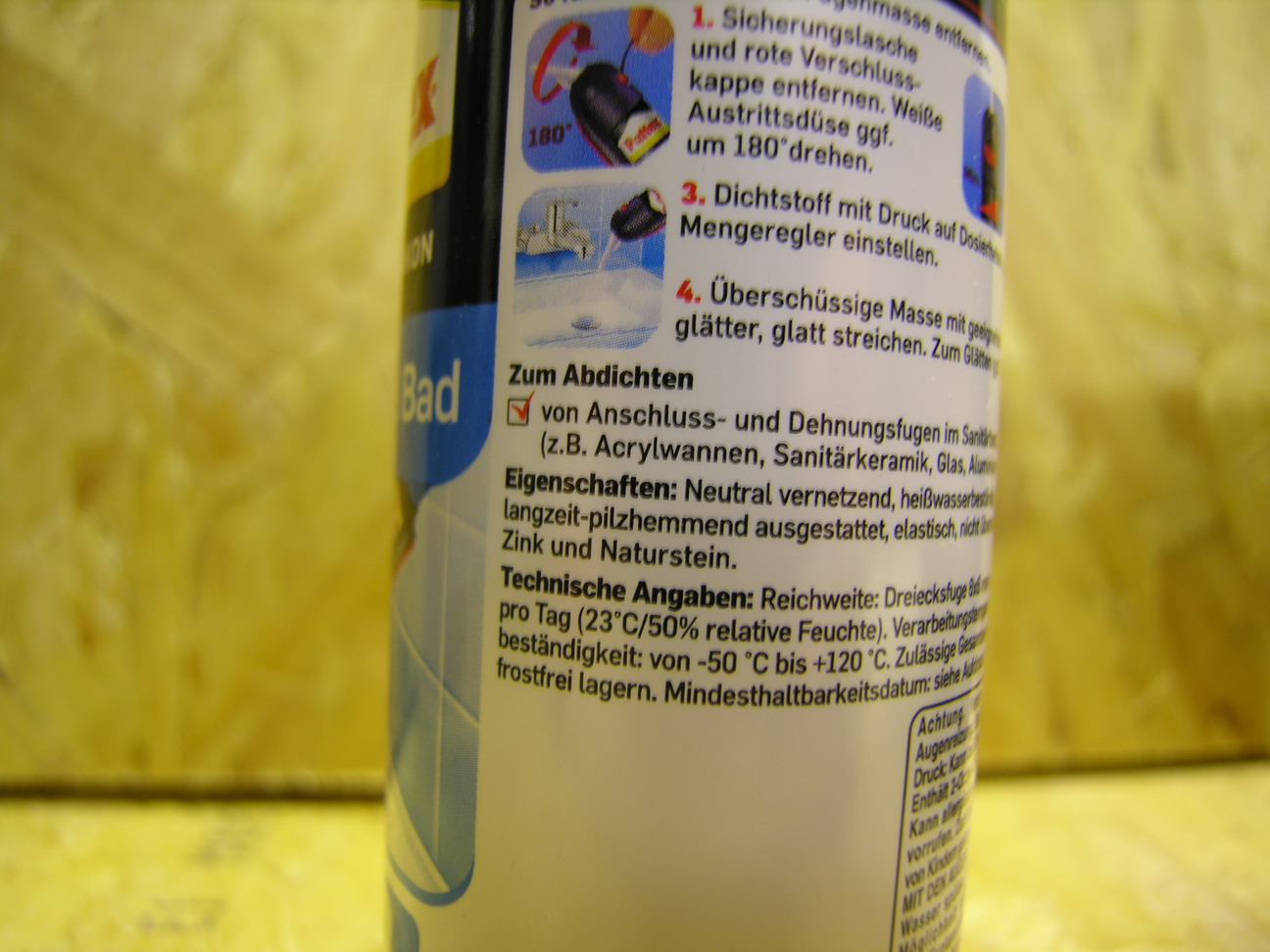

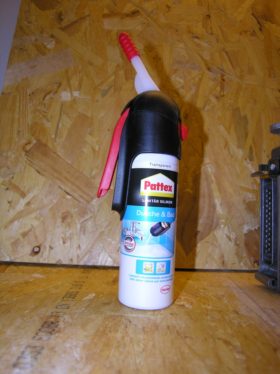

Dichtmittel: Silikon, nicht sauer vernetzend. Kannst alles nehmen was der Zubehörmarkt hergibt, Stichwort temperaturbeständig. Wobei Silikon ja an sich schon temperaturbeständig ist.
Also z.B.:
Wichtig ist das Kleingedruckte auf der Rückseite:
"Neutral vernetzend" und "-50°C - 120°C" sollten an dem geplanten Einsatzort ausreichend sein :-)
Eine Wurst von D=2-2,5mm sollte reichen. Lieber mehr Zeit investieren um den Deckel schön gerade auszurichten.

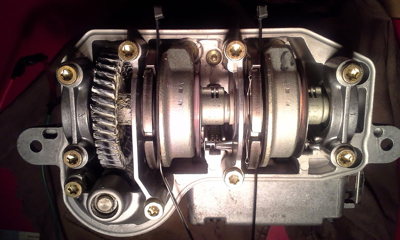

Hab heute Zeit gehabt mein ABS auszubauen und zu öffnen (Wechselblinken, Fehlercode 7).
Hab im Prinzip das gemacht, was auf timmi.org beschrieben wird.
Stromaufnahme des ABS-Motors lag vor Ausbau/Öffnung anfänglich bei 7,5A, spätert dann (nach so 1 Min. Dauernutzung des Motors) bei 7A. Wie bei Timmi liess sich bei mir die Mechanik der Vorderradbremse (auf dem Bild links) deutlich schwerer von Hand drehen, als die der Hinterradbremse. Also Schleifleinen eingespannt und laufen lassen, parallel immer mit einem Auge auf der Stromzange. Nach kurzer Zeit war ich dann bei 5,5A, von wo es nicht weiter nach unten gehen wollte. Hab dann das gemacht, was im Feedback unten bei timmi.org steht:
Die Metallarme, die die Metallscheiben auf die "Kupplung" pressen vorsichtig angehoben und so etwas aufgebogen. Jetzt liegt die Stromaufnahme bei 3,9A :- ).
Zum Reinigen der beiden Scheiben habe ich ein Löschblatt genommen, mit Alkohol angefeuchtet und einen Moment durchlaufen. Das Ganze ein bisschen trocknen lassen und wieder zusammengebaut.
Morgen werde ich das ABS wieder einbauen. Mal sehen ob's was gebracht hat.
Wenn nicht, werd ich noch die Kolben ausbauen und sonst einschicken.
Irgendwie werde ich dieses schaizz geblinke schon weg bekommen... :mstickle:

Bin eben gefahren, funktioniert alles, ABS blinken ist weg und es regelt auch wie es soll. Hab ein paar mal gestartet -> :schrei:, alles bestens.
Besten Dank noch einmal an Joop, ohne Deinen Bericht wär ich nicht auf die Idee gekommen, das selber zu versuchen zu reparieren. Bleibt abzuwarten, ob sich der Zustand bestätigt. Ich vermute allerdings (Auf Grund meiner Messungen), dass es das bei mir war. Das Klack-Klack beim Anfahren hört sich jetzt anders an, etwas hat sich also verändert.

Ich finde es passt alles zusammen: Erhöhte Stromaufnahme durch die aneinander reibenden Scheiben/Beläge und daraus resultierend das Abschalten der Steuerelektronik.
Das Beheben ist eigentlich recht easy und von jedem der nicht 2 linke Hände hat gut zu machen (ich bin jetzt echt nicht so der Chef-Schrauber...). Ein bisschen schwierig war bei mir das Ablösen des Deckels vom ABS-Relais, der sass letztes Mal (als ich an das Relais musste) schon schaizzse fest! Hab' jetzt für alle Fälle eine der Haltenasen gekillt (hat 2!) und den Deckel zusätzlich mit Tape gesichert.
