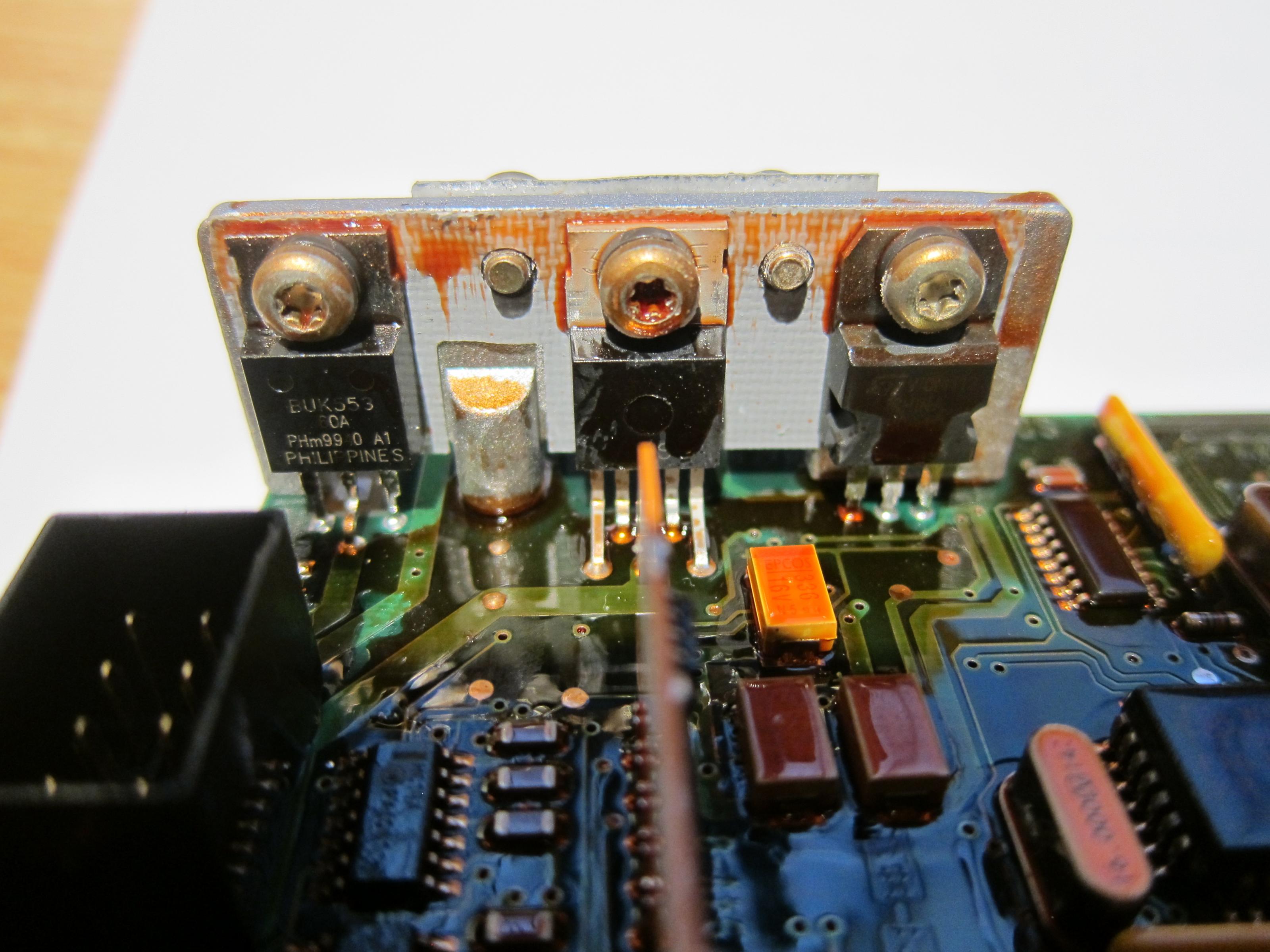

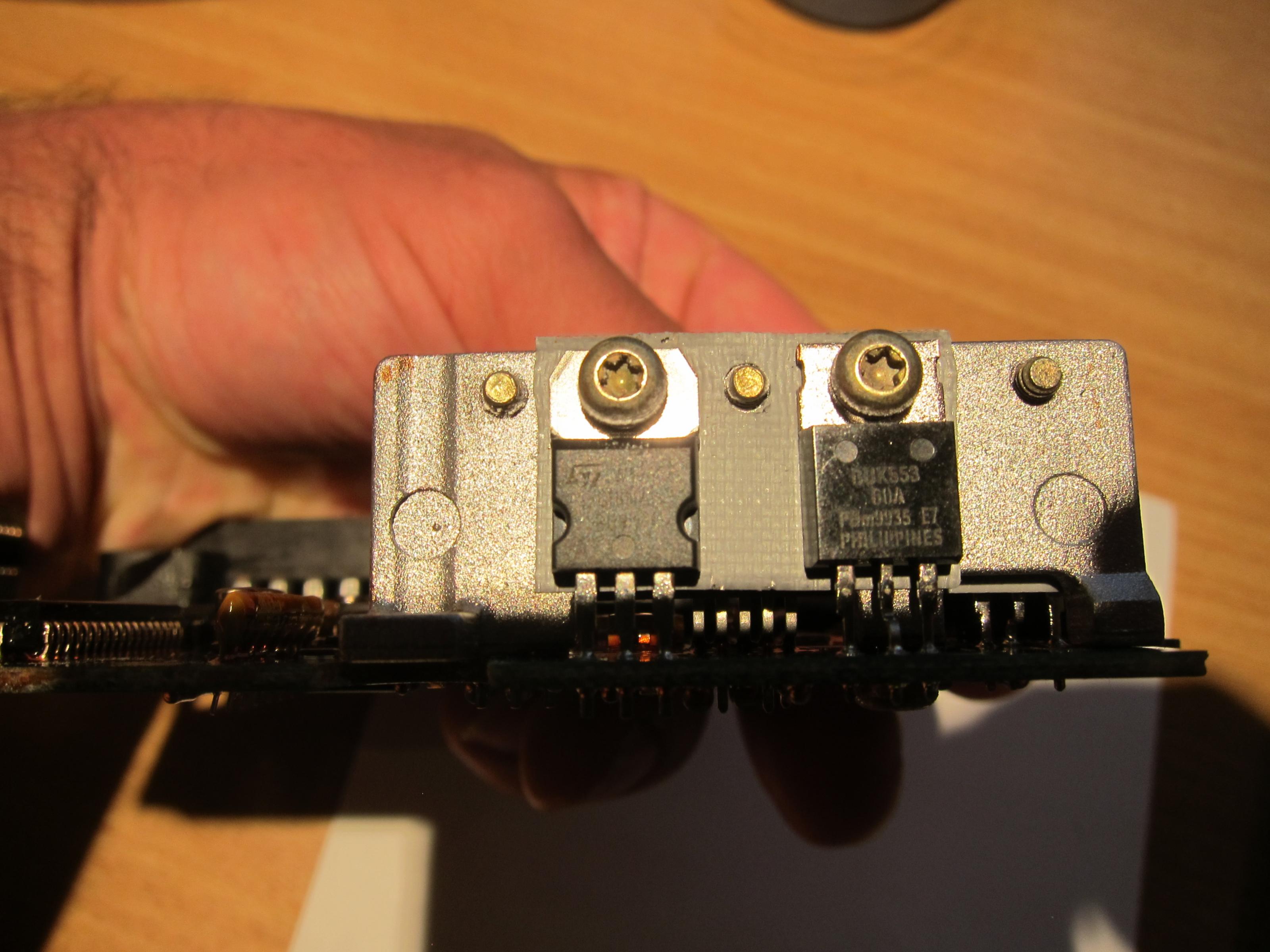

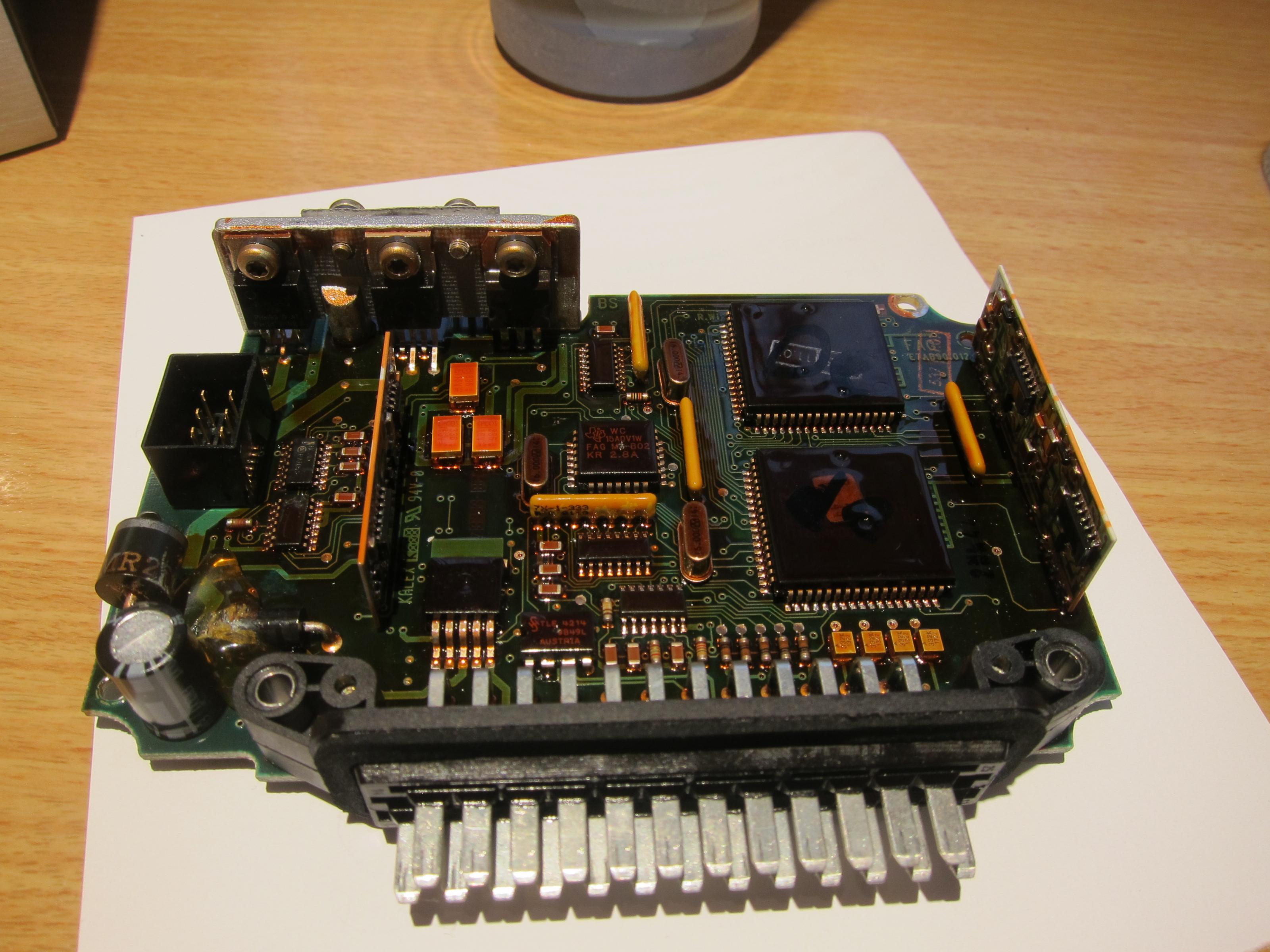

ich brauche auch wieder eure Hilfe, ich habe mir eine 1150GS aus zweiter Hand mit ABS-Schaden gekauft.
Das Ausblinken ergab Fehler in der Steuerelektronik oder internes Relaise. Durch Ansteuern des Relaise konnte ich feststellen, dass
dieses in Ordnung ist. Also im eingebautem Zustand die Steuerelektronik ausgebaut und mit einem aus einem vermutet heilem ABS-
Block getauscht. Angeschlossen und probiert ----- und siehe da, das Wechselblinken ist weg.
Alles wäre so einfach, aber ich wüsste gerne was an der Steuerelektronik defekt ist?
Ich bin kein Elektroniker, wüsste trotzdem gene was daran kaputt geht????
Die Frage geht im besonderen an die jenigen, die ihr Steuergerät schon reparieren lassen haben, oder eben diejenigen, die es selbst repariert haben.
Wer kann mir weiterhelfen? Also der Kondensator ist es definitiv nicht.IMG_6897.jpgIMG_6898.jpgIMG_6899.jpg
Danke und Gruß Edgar

Ist es nicht das gleiche Problem wie bei den älteren Autos, welche 15 Jahre und älter sind? Da fangen diverse elektronische Bauteile an altersbedingt auszufallen. Hier gibt es mittlerweile Reparaturmöglichkeiten.
Daher sollte es doch möglich sein, die Platine durch zu messen und festzustellen, welches Bauteil das Zeitliche gesegnet hat.
Unter Umständen macht eine Fa., welche die ABS Blöcke instandsetzt auch so was?

Hallo elfer
Das Ausbauen der Steuerplatine im eingebautem Zustand, ist zwar etwas kniffelig.
Tank runter, Batterie raus, die Halteschrauben des Abs-Block's raus, dann den Block anheben und mit Holz oder ähnlichem in dieser Position halten dann m
mit dem passenden Bit, eben dieser für diese Schrauben mit biegsamer und normaler Verlängerung und sehr viel Druck diese Schrauben herausdrehen.
Diese Schrauben sind so gebaut, dass du sie mit viel Kraft an drehen kannst, allerdings sind sie so gebaut, dass beim Versuch diese zu
lösen der Bit gerne wieder raus rutscht. An die beiden oberen kommst du zum Lösen mit der Zange dran.
Viel Erfolg
Bei meiner war das Wechselblinken sofort nach dem Wechsel weg, ohne einen Fehler zu löschen.
Allerdings gestern Abend nach der ersten Probefahrt das gleiche wieder, ich weiß nicht mehr weiter.
Ich kann mir nicht vorstellen, dass die hohe Strmaufnahme, des Motors die Ursache sein kann, da die Probleme sofort nach Einschalten der
Zündung geschieht.
Ich hoffe du hast mehr Glück
Edgar
