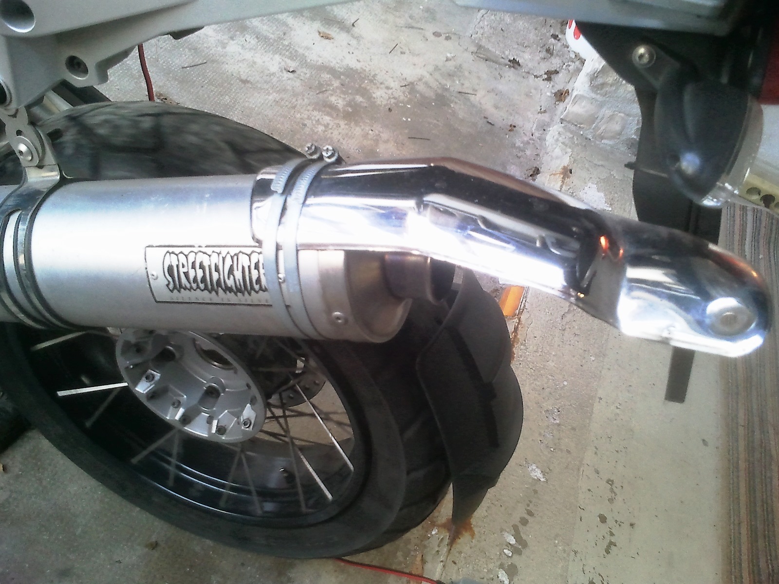

Hallo Tom,
passt wirklich bei dir wie angegossen !
Bei mir ist/ war durch Vorgänger dieser Topf dran, der in aller Regelmäßigkeit den hinteren linken Blinker abgeschmolzen hat :mad:
Peter
*Topas*
*Topas*
. . . . .🙈 - Ɯôđēŗáţôŗ . . . . . 🏍🏍🏍🏍🏍
Joined
Jan 4, 2009
Messages
18,799
Location
Schweiz/Berlin/Europa
GSA 1200 / 2011
Hallo Peter,
ist tatsächlich so.
wie Du sehen kannst liegt der Topf bündig an.
Blinker sind die LED von BMW, werden vom Abgas nicht warm,
letztes Bild zeigt den Alukoffer, das Prallblech ist dreckig, mehr aber auch nicht.
Wenn ich im Standgas meine Hand vor den Auspuff halte, ist es nicht sonderlich warm....
Bei Vollgas sieht das evtl. anders aus....:cool:
Ich habe mal gelesen, durch das enge anliegen werden die Resonanzen auf den Koffer übertragen, darum bollert es so schön....:rolleyes:

:thumb_up:Danke Tom :thumb_up:
eine saubere Sache !
... also quasi eine 1200 GS V8 (= Kuh mit 8 Eutern) :)
Gruß Peter

ich habe an meiner GS die Kofferträger der GSA montiert und wundere mich über den geringen Abstand des linken Trägers zum Auspuff.
Es sind nur ca. 3 - 5 mm, bei warmem Auspuff noch weniger: nur 1 - 2 mm.
Ist das normal?
hol dir ein neues Auspuffband mit dem Gummilager.Wenn dieses Gummilager verschlissen ist liegt der Topf fast oder ganz am Kofferträger an. Justieren läßt sich da nix mehr.

Du wirst dich wundern, auf die DAUER ist da früher oder später ein Loch in der Topfhülle. Eine neue Schelle ist deutlich preiswerter als ein neuer Topf, egal von welchem Hersteller.

Ja genau ein Loch, sicher keine 100 Jahre sondern in nur 3 Wochen. Ein neues "Gummilager" und der Endschalldämpfer hat genug Platz
