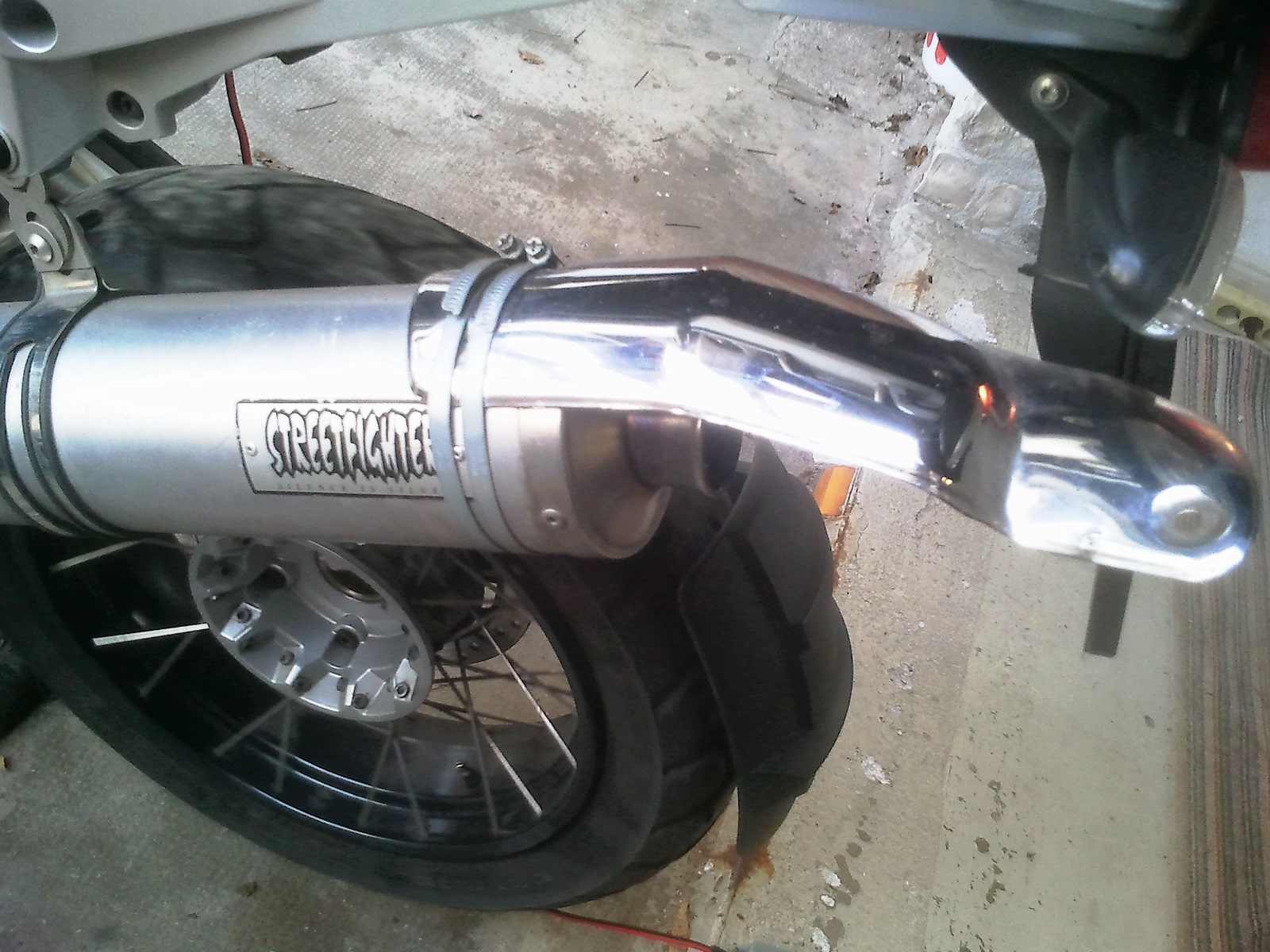

hatte noch ne Auspuffblende von der 1100 über:
Hab diese am Ende des Auspuffs als zusätzlichen Hitzeschutz mit 2 Metallschellen befestigt. (Passt wunderbar)

Zur besseren Anschaulichkeit:
Da ich ohnehin nur mit Koffern fahre sieht man den "Anbau" nicht, der Ansatz passt hervorragend an die Rundungen des Koffers und schließt hinten bündig ab.
Der Blinker ist auf die Art ebenfalls nicht mehr der Hitzeentwicklung ausgesetzt und schmilzt nicht mehr :-)
(Hatte damit weder beim TÜV noch mit den Ordnungshütern bis heute damit ein Problem)
Peter
toller Schuhlöffel :)
aber wenns funktioniert, ist es o.k.

macht es Apfelrudi -
und auf dem 2 500 km Kroatien-Trip Null Hitzeentwicklung am Koffer oder Blinker :)
Peter

Diese Auspuffverlängerung ist trotzdem nicht besonders schön. Bevor ich mein Mopped so verschandele, kaufe ich mir lieber einen passenden Endtopf, der keine Abgase in die falsche Richtung pustet.
