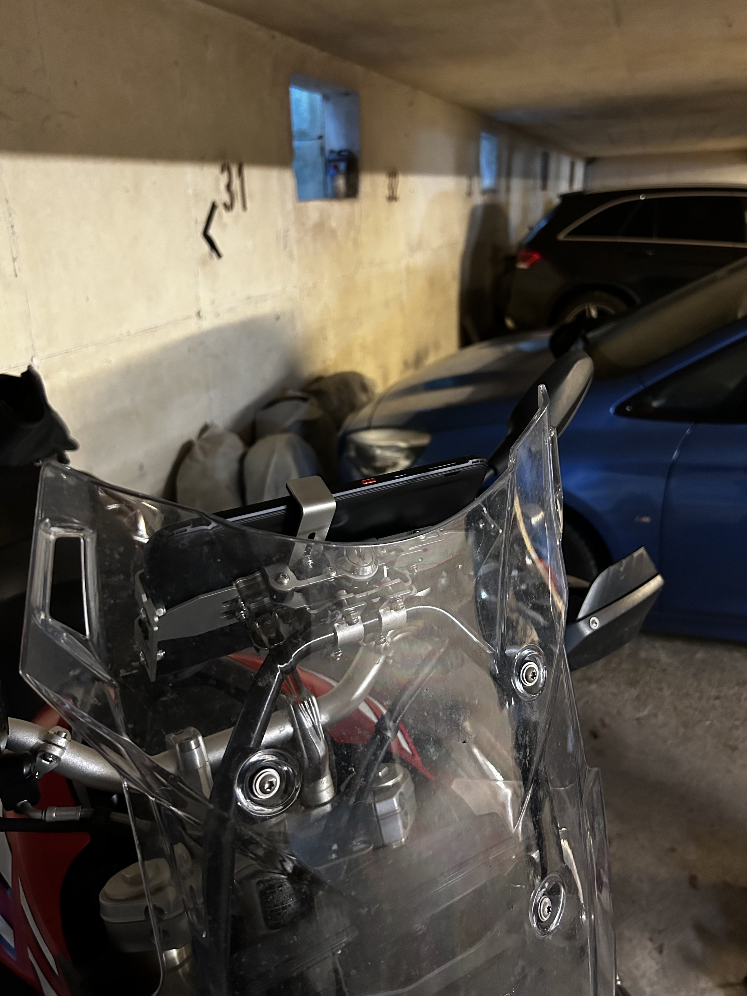

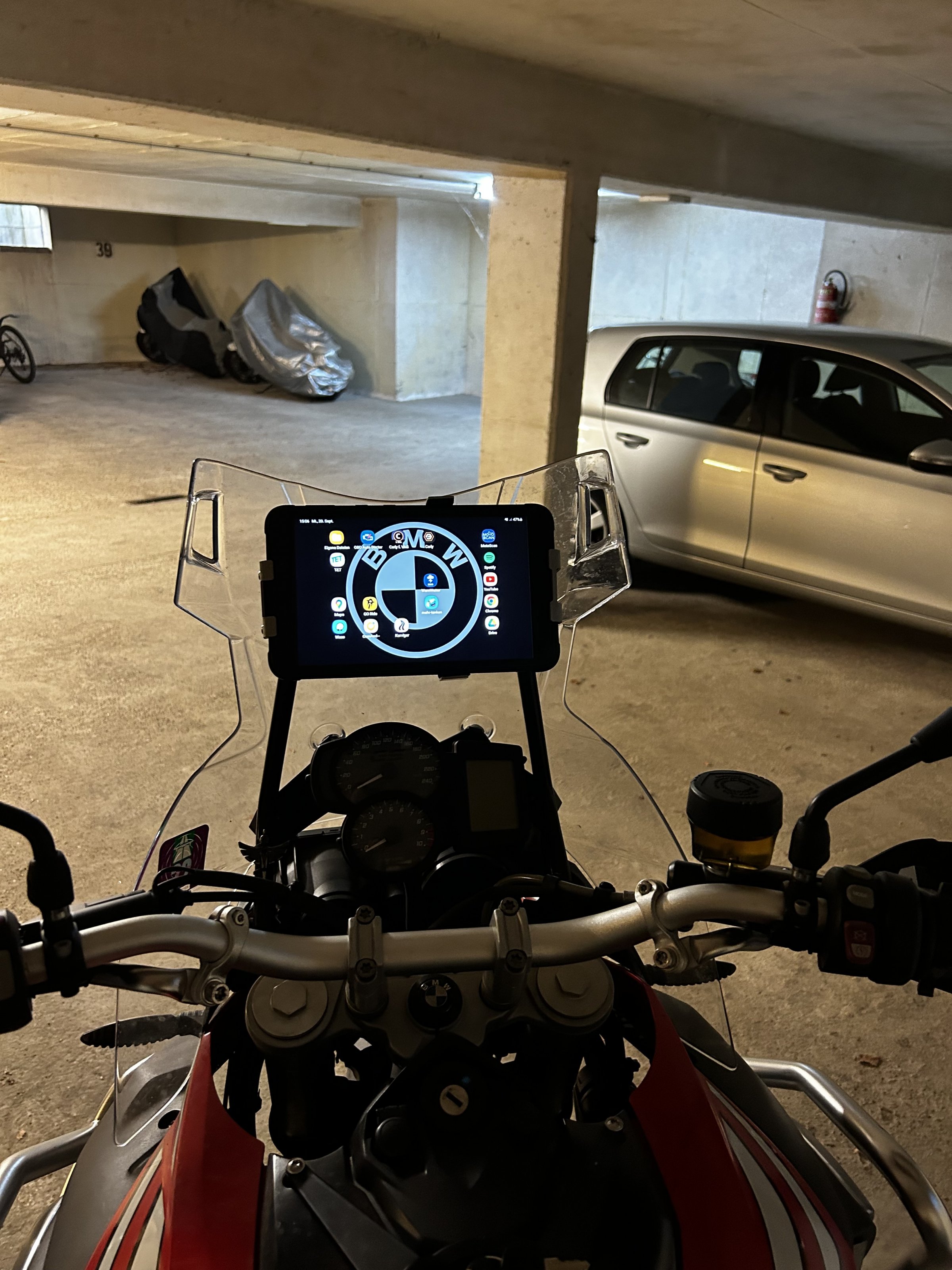

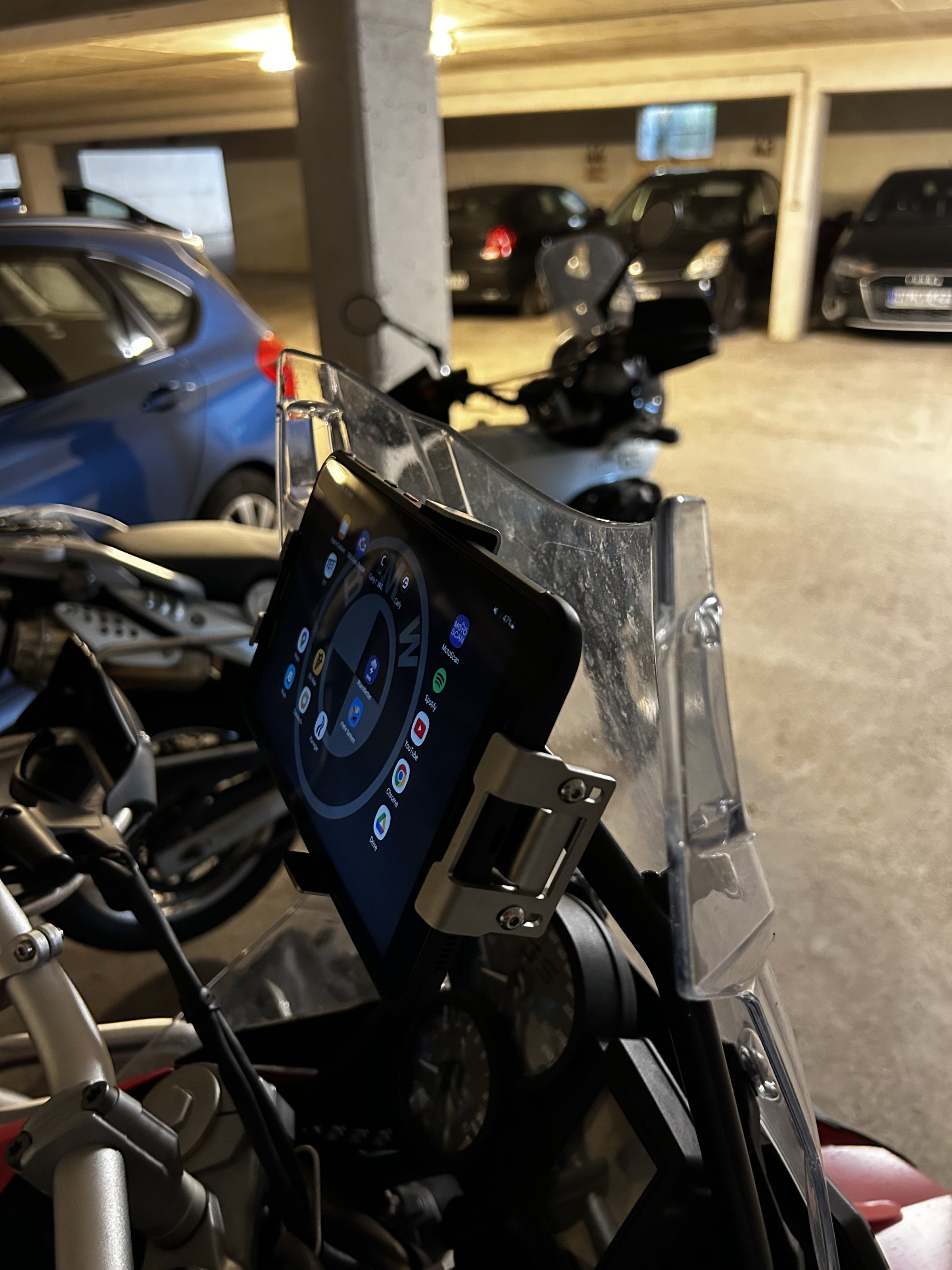

Hab an meiner F800GSA ein Tab Active 3 mit dem Holder 2.0. Die Erweiterung für Tablets kostet extra, insgesamt ca.100€.

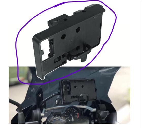

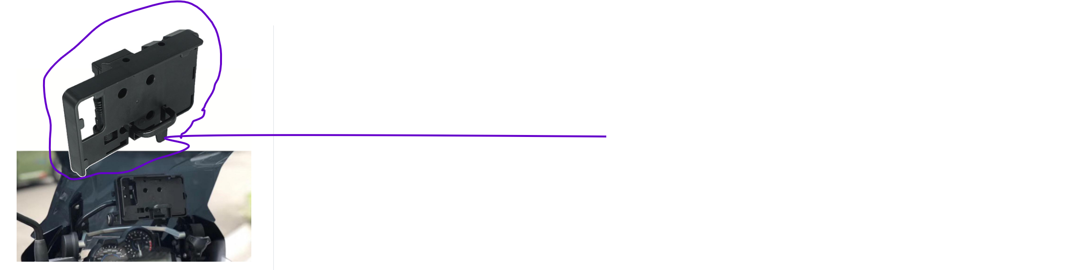

Ich möchte auf eine Handy Aufnahme welche in die Orginal BMW Navi Halterung passt ein Tablet montieren so das ich dies schnell und bequem auf alle meine Motorräder montieren kann, aber auch wen ich zum Beispiel eine Maschine an meinen Sohn ausleihe sofort wieder das BMW Navi montieren kann, es kann ja sein das ich in diieser Zeit das Tablet mit einem anderen Töff ausführe.
