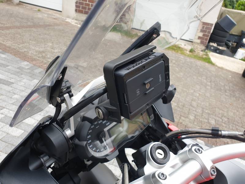

Hat jemand die Datei für die Version mit Wunderlinq? Auf Thingiverse ist diese leider nicht veröffentlicht
GSARIDER79
GSARIDER79
01.06.2020
254
Hungen-Villingen
R1250GS ADV
Anhang anzeigen 298010 Mit Handy habe ich keines gerade da von der Version. Der Halter wird von meinem S9 fast komplett verdeckt.
Hallo, wo kann man sich die Datei laden? Ist der Wunderlinq dann der Stromgeber für die Ladeplatte von SP? Mein Wunderlinq sollte die nächsten Tage bei mir eintreffen, sieht sehr interessant aus was du da gebaut hast.
Gruß Torsten

Kann man das Charging Modul auch per USB mit dem Wunderlinq verbinden?
FlorianS
06.01.2015
31
Schweiz
Ja, das geht.
Habe mein Wunderlinq (über Y-Kabel direkt mit der Bordsteckdose verbunden) zusammen mit dem Charging Modul fest am Moped verbaut. Läuft alles ohne Probleme

Das geht. Nur wasserdicht verpacken.
