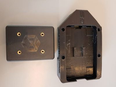

Wie habt Ihr den 3D gedruckten Cradle mit dem Wunderlinq verbunden? Habe die Version 2.
Die im Cradle von Bones79 vorhandenen Bohrungen gehen bei mir direkt gegen den Wunderlinq. Den wollte ich allerdings nicht so einfach anbohren. UNd die im Wunderlinq vorhandenen Bohrungen passen nicht in Bohrungen vom Cradle.

Es gibt 2 Generationen vom Wunderlinq, die neuere Generation hat die Kreuzschrauben nicht mehr. Man müsste 4 Löcher in den Adapter bohern und mit Senkkopfschrauben arbeiten. Ist dafür genug Material in der Bodenplatte ?

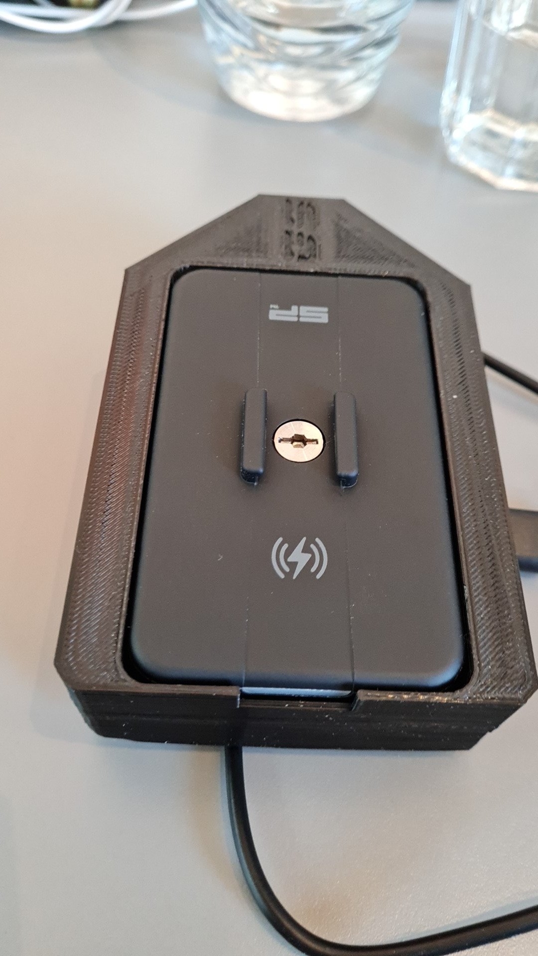

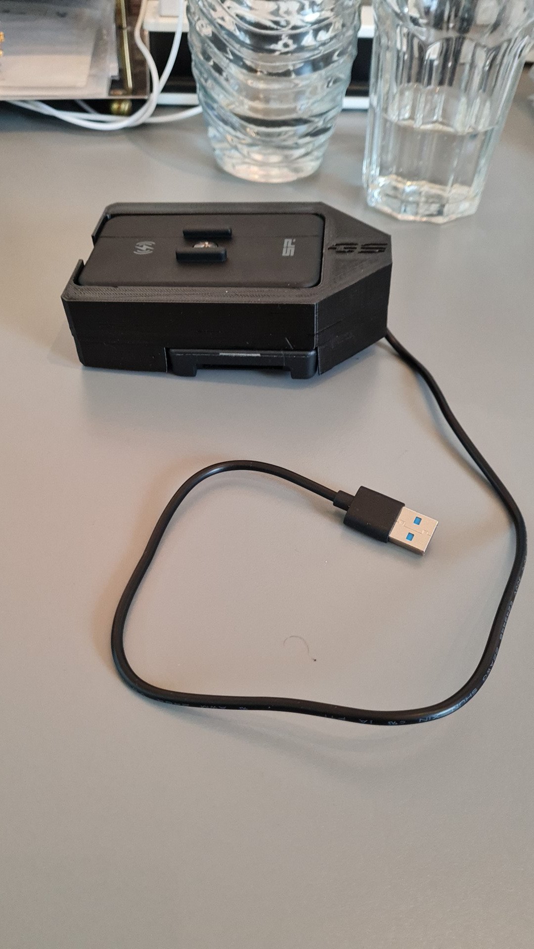

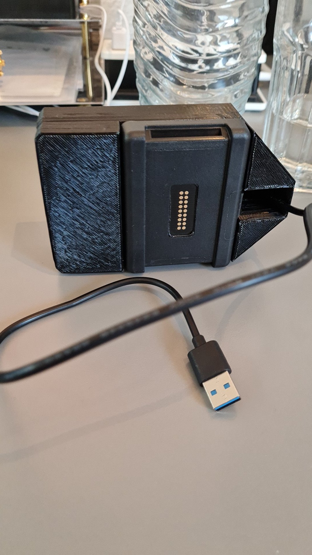

Moin erstmal, habe die Halterung von Bones79 auf den Wunderlinq 2.0 angepasst bzw. durch einen netten Menschen anpassen lassen (Boden musste etwas dicker werden) für die geänderten Schrauben . Und ja, man braucht 4 kleine Senkkopfschrauben, um den Wunderlinq daran festzuschrauben.
Verbindung in der Navi Vorbereitung passt.
Distanzen natürlich erstmal weiter ohne Anti-Vibration

Moin, hab die .stl Datei mit dem Wunderlinq 2.0 kompatiblen Befestigungsteil. Kann die aber hier nicht direkt hochladen wg. angeblich unzulässiger Dateiendung. Versuchs mal mit der zip Variante. Sonst müsst Ihr Euch melden. Und Nutzung der Datei natürlich auf eigene Verantwortung ;-)
