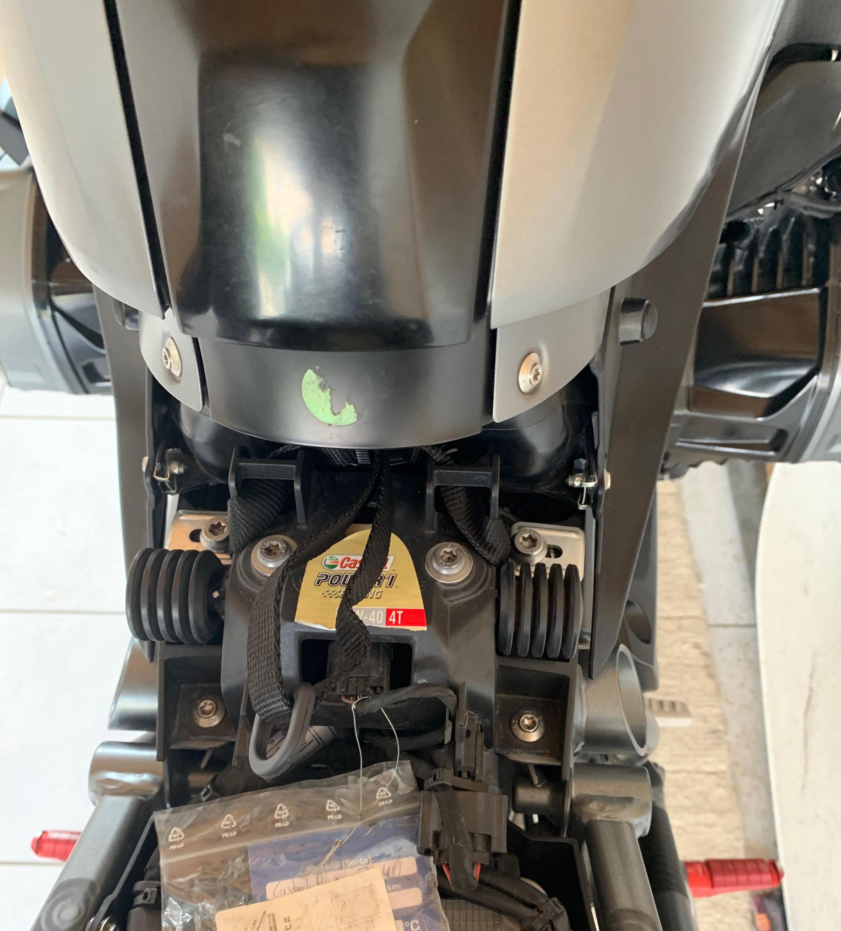

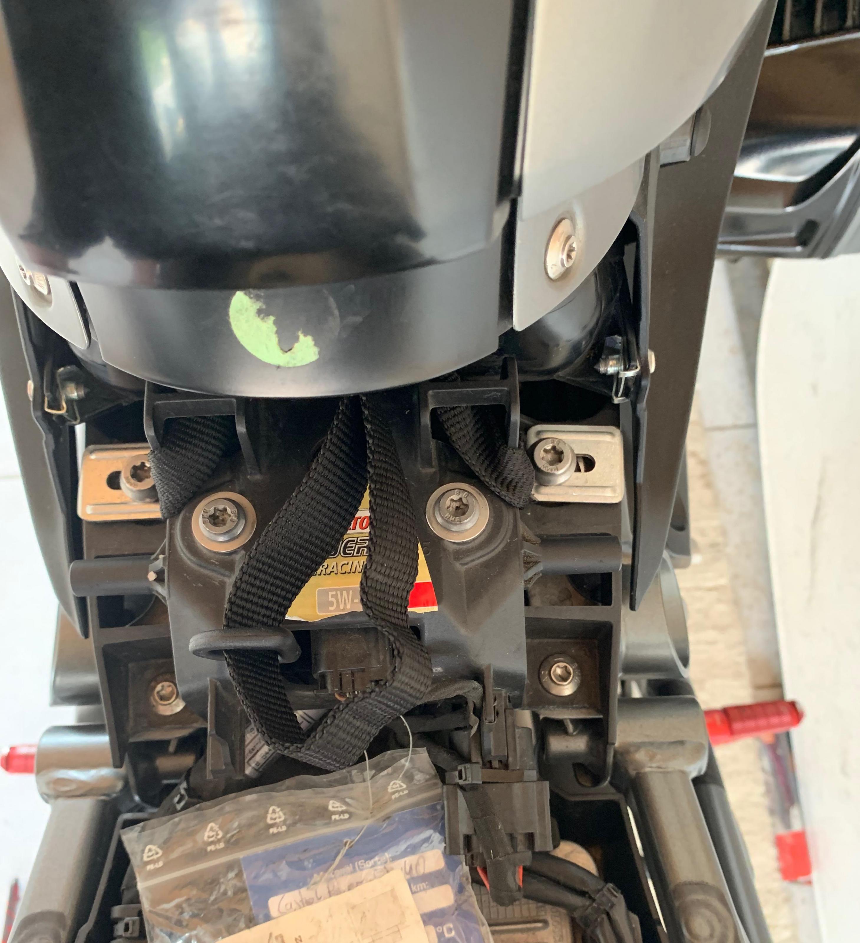

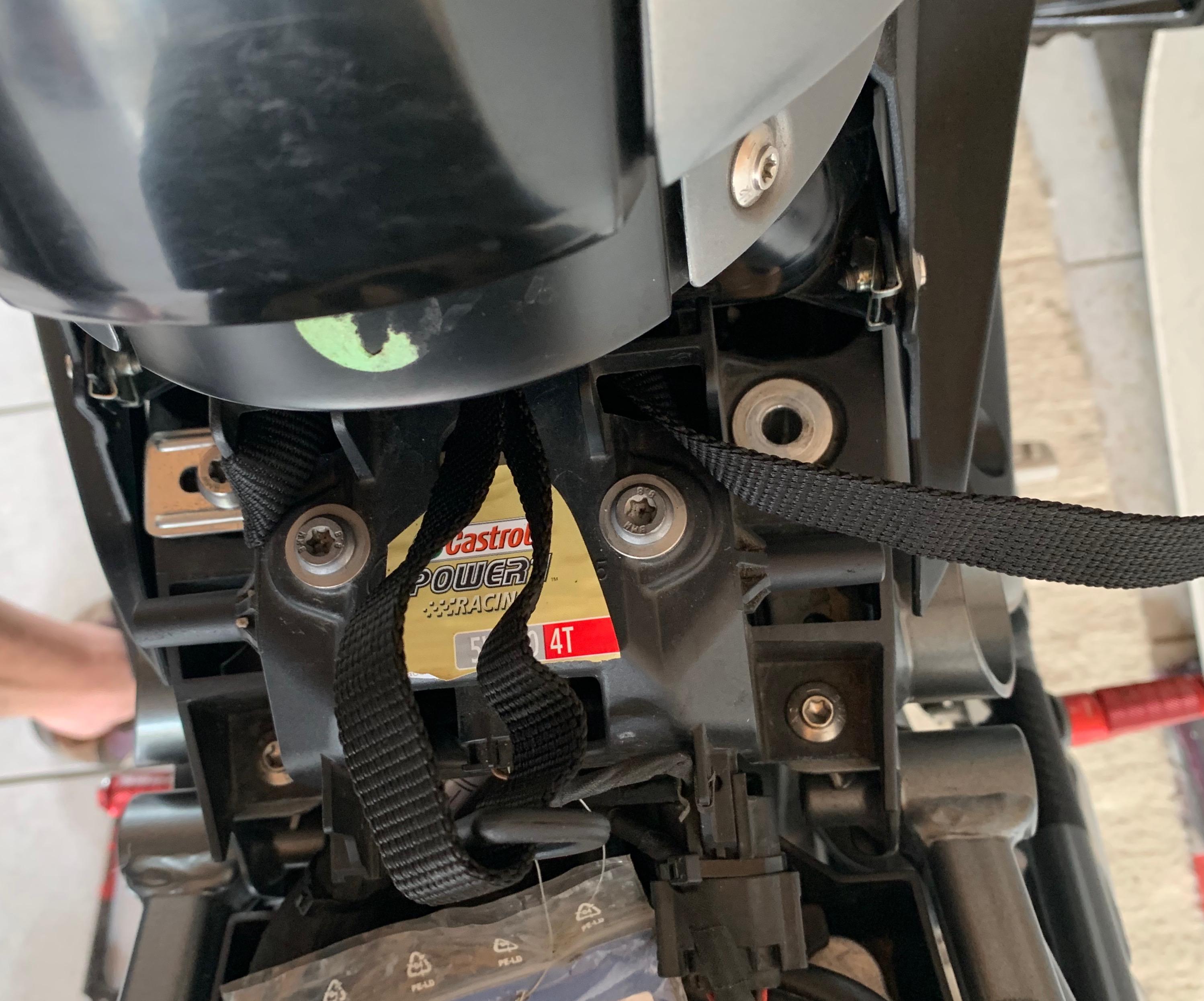

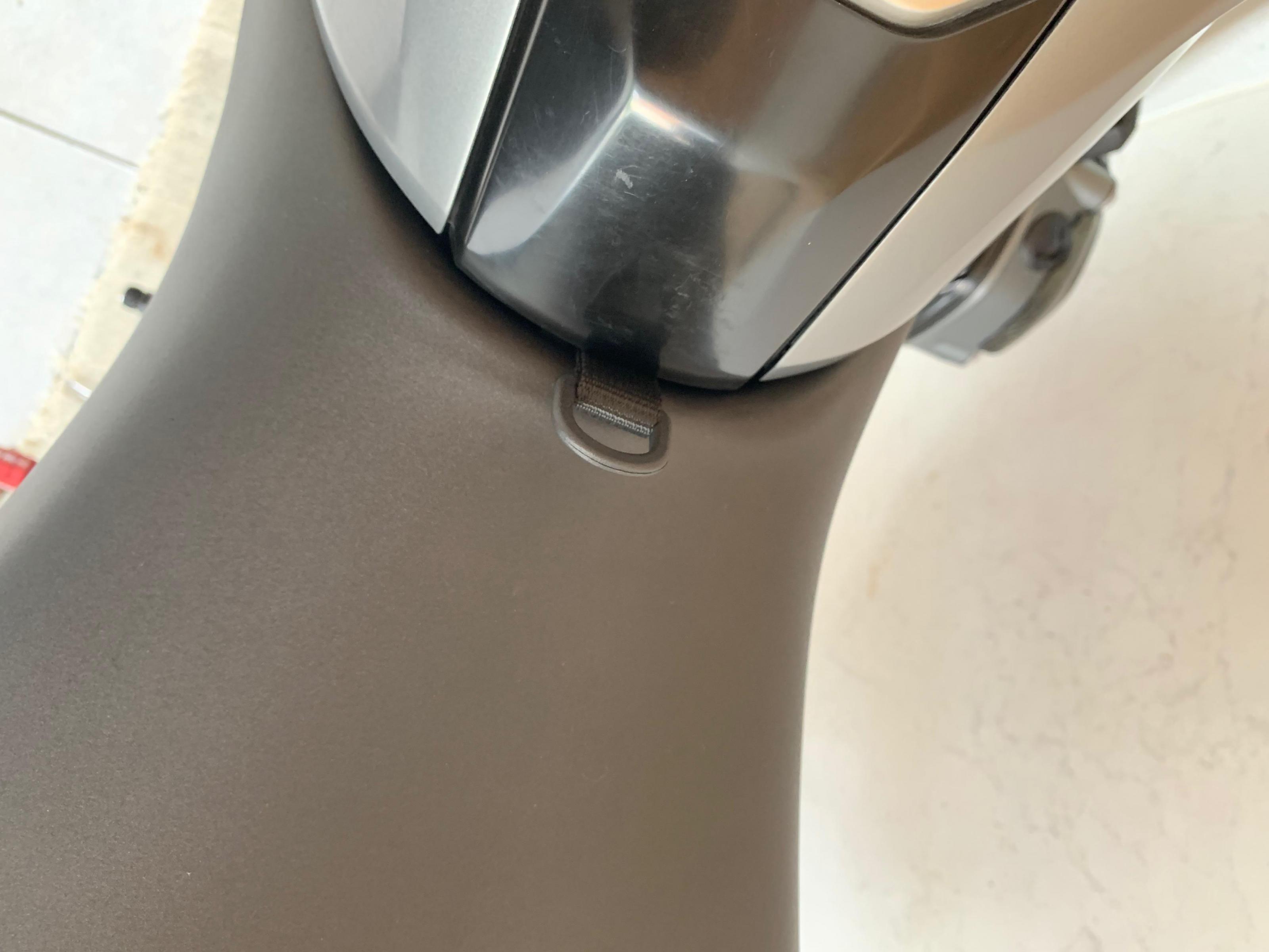

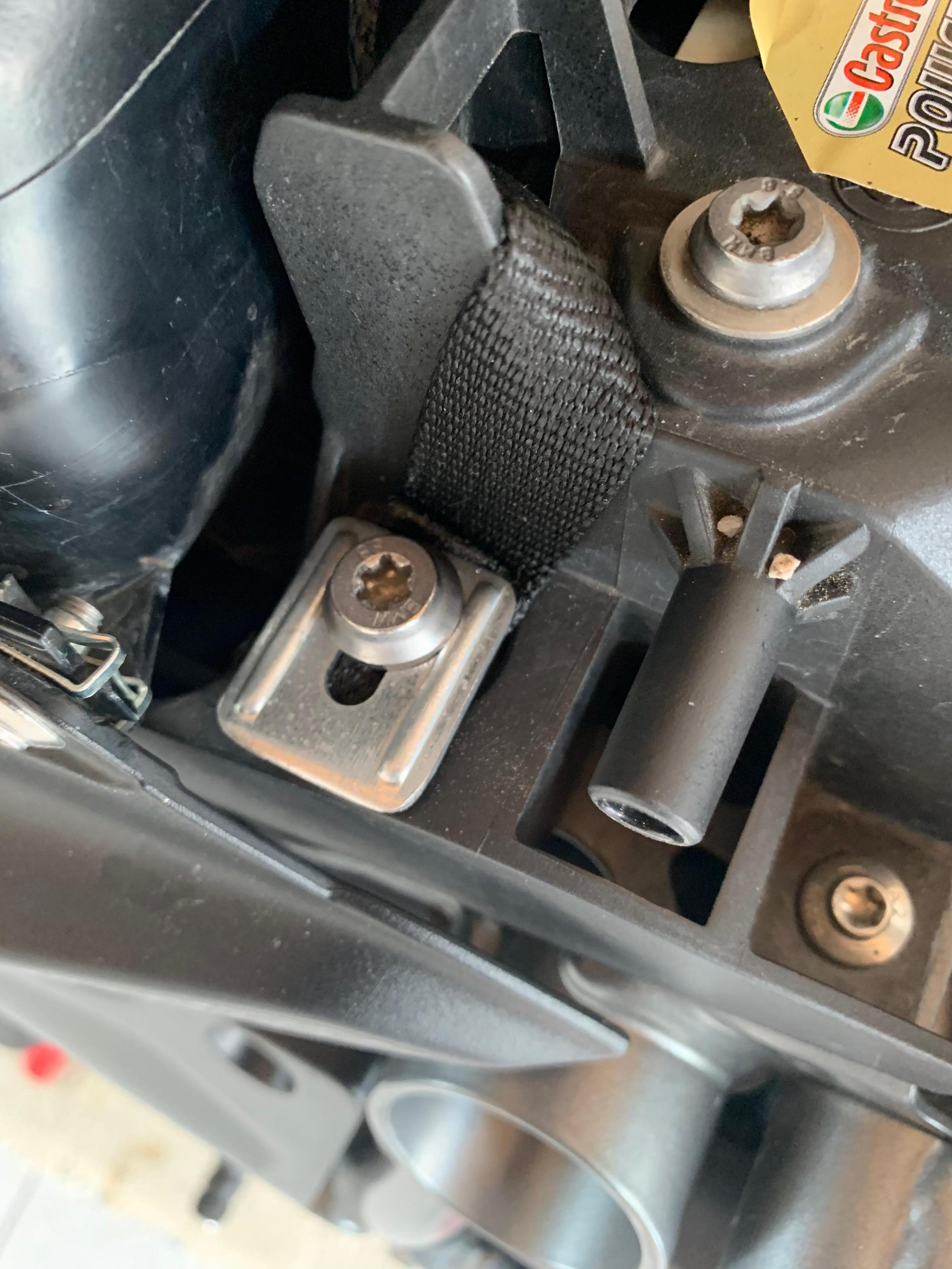

So, habe nun den D-Ring für die Reißleine am Moped befestigt. Das Strap habe ich unter den Blechen jeweils doppelt genommen und mit einem heißen Nagel ein Loch auf den Durchmesser der Schraube gemacht. Den rest vom Strap abgeschnitten und mit Feuerzeug den Schnittrand verschmolzen.

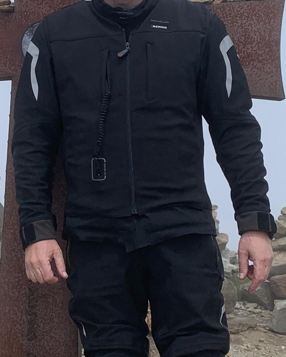

Hier mal ein Foto der Bering C-Protect über dem BMW-Tourschell Anzug. Die Weste liegt absolut gut an:

Fällt echt nicht auf. Schick.

Lese mal was ich geschrieben habe. Kein Problem im Stehen zu fahren:bier:
