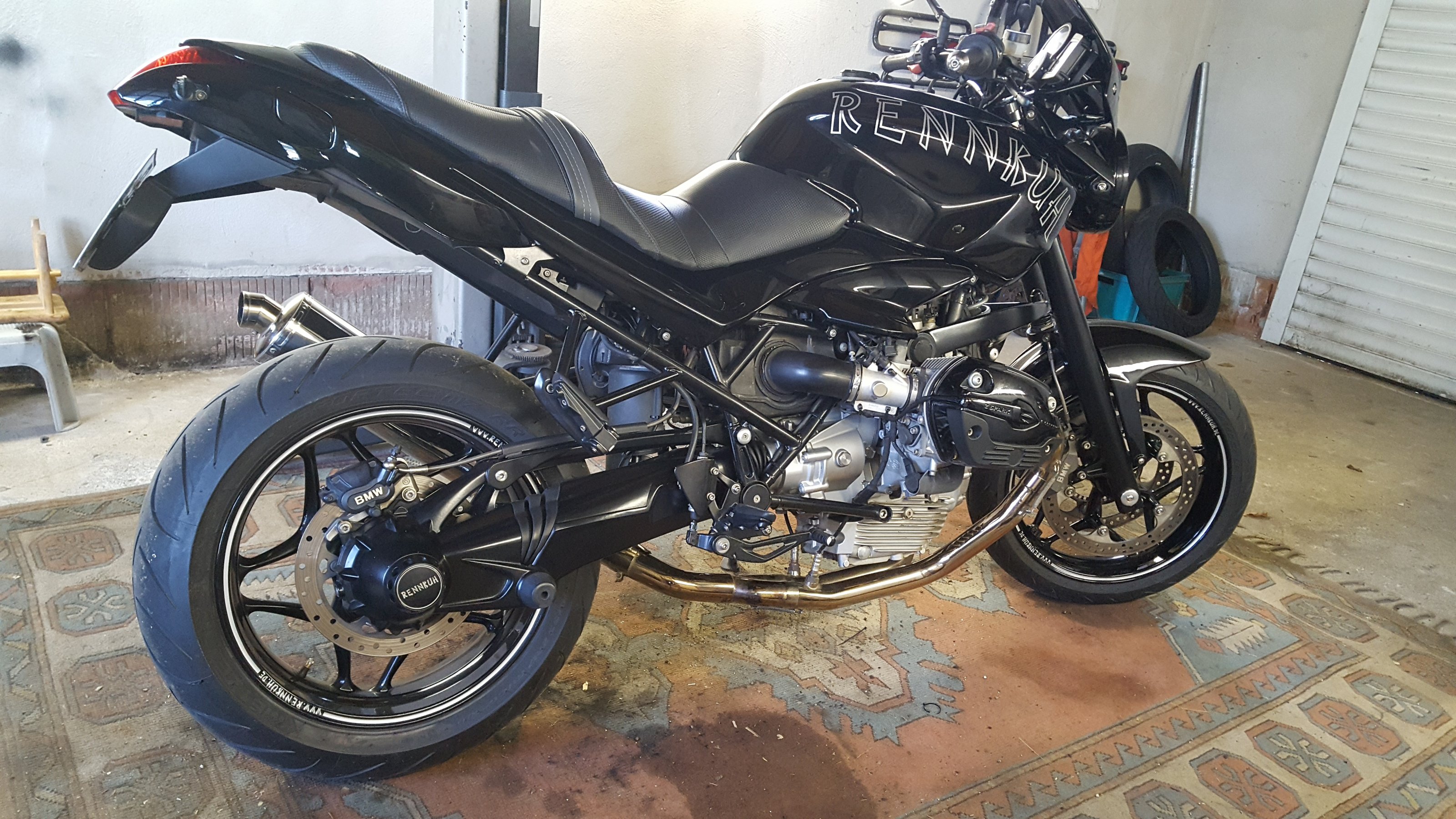

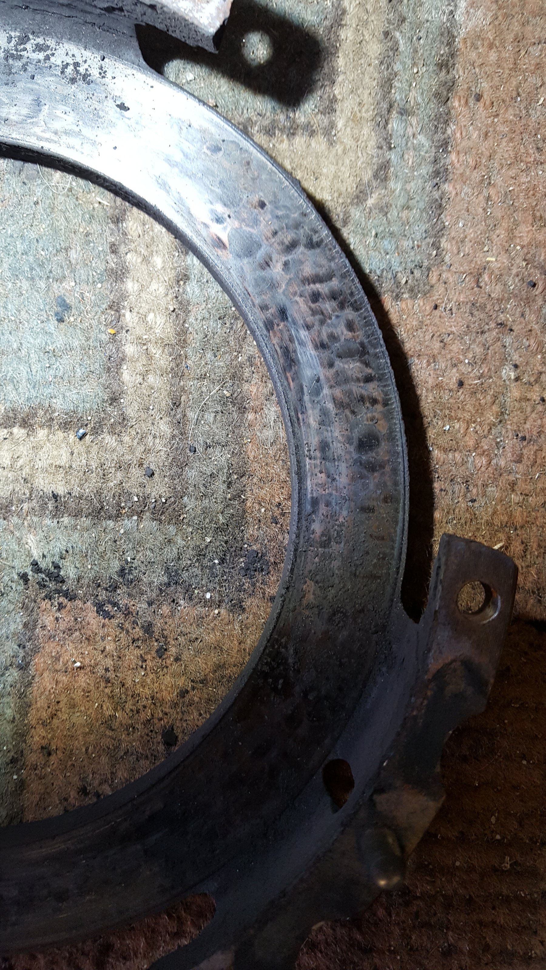

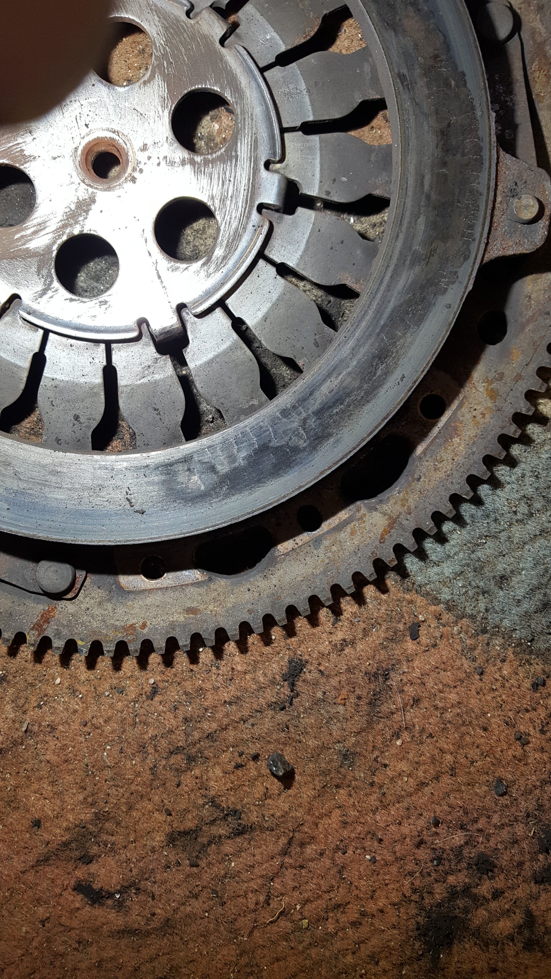

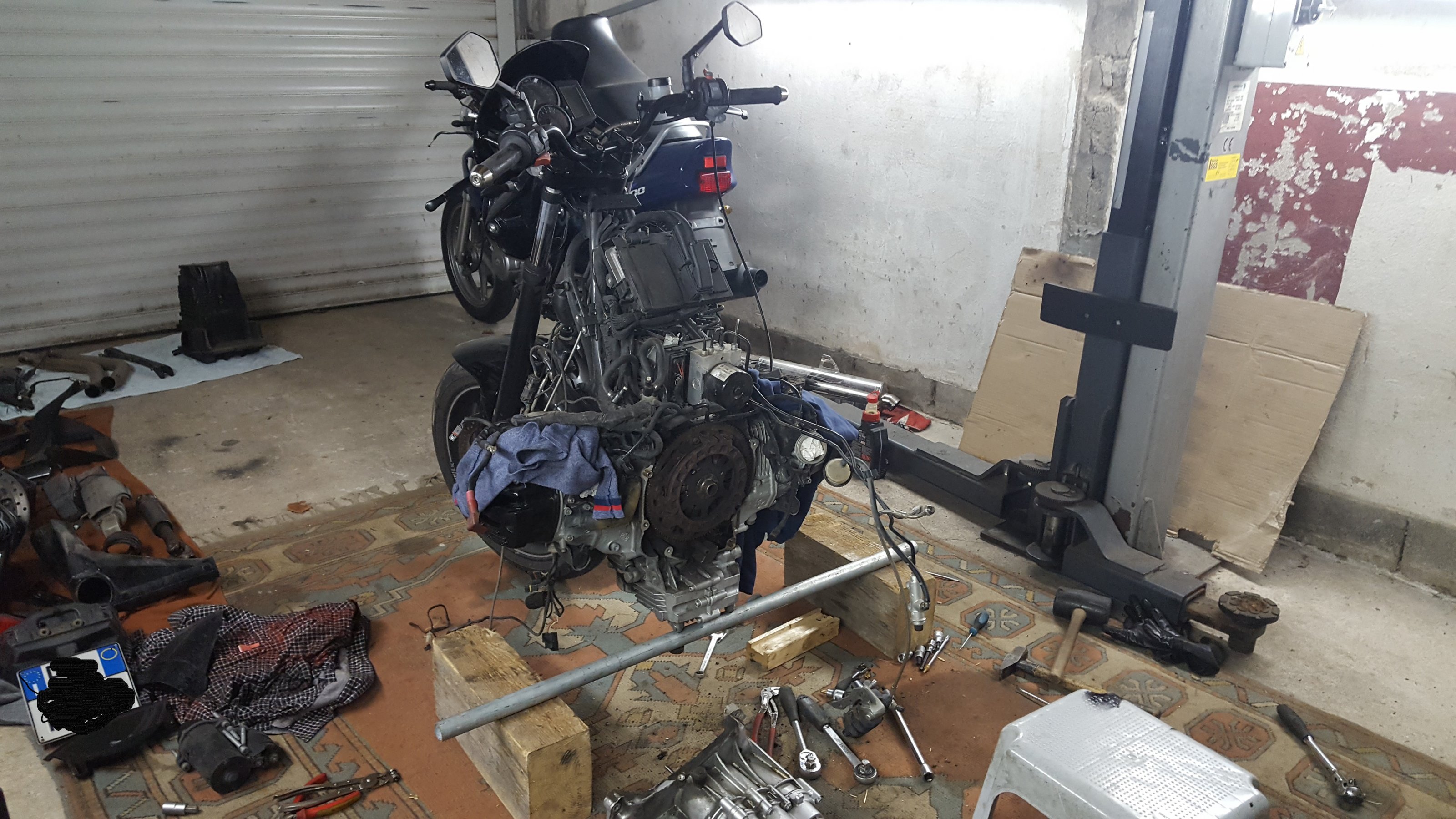

Hab hier noch ein paar Bilder von einer R 1200 R, wo ich zuletzt an einer BMW die Kupplung gemacht habe. Sieht wild aus, ist aber gut machbar, wenn man seine handwerklichen Sinne beisammen hat...
Diese Kupplung wurde vergewaltigt und hat immerhin über 85000Km gehalten.
