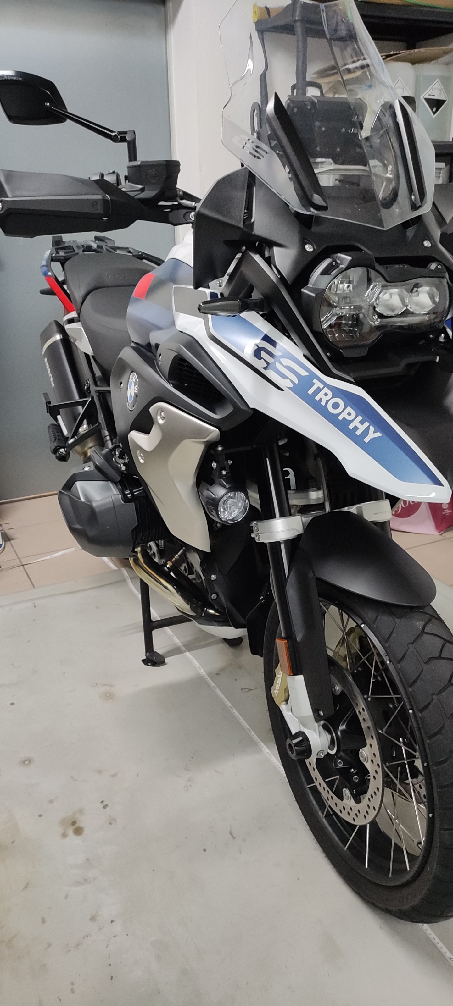

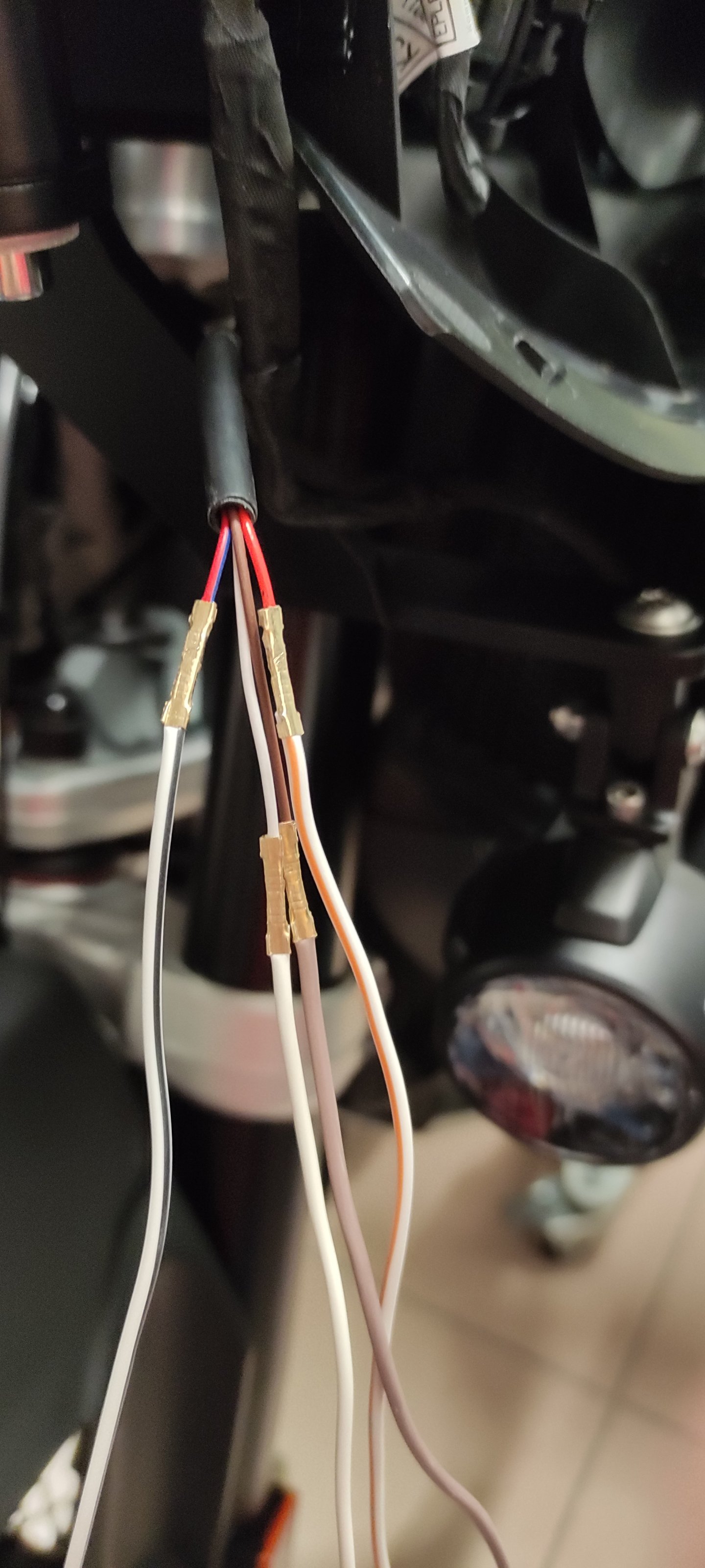

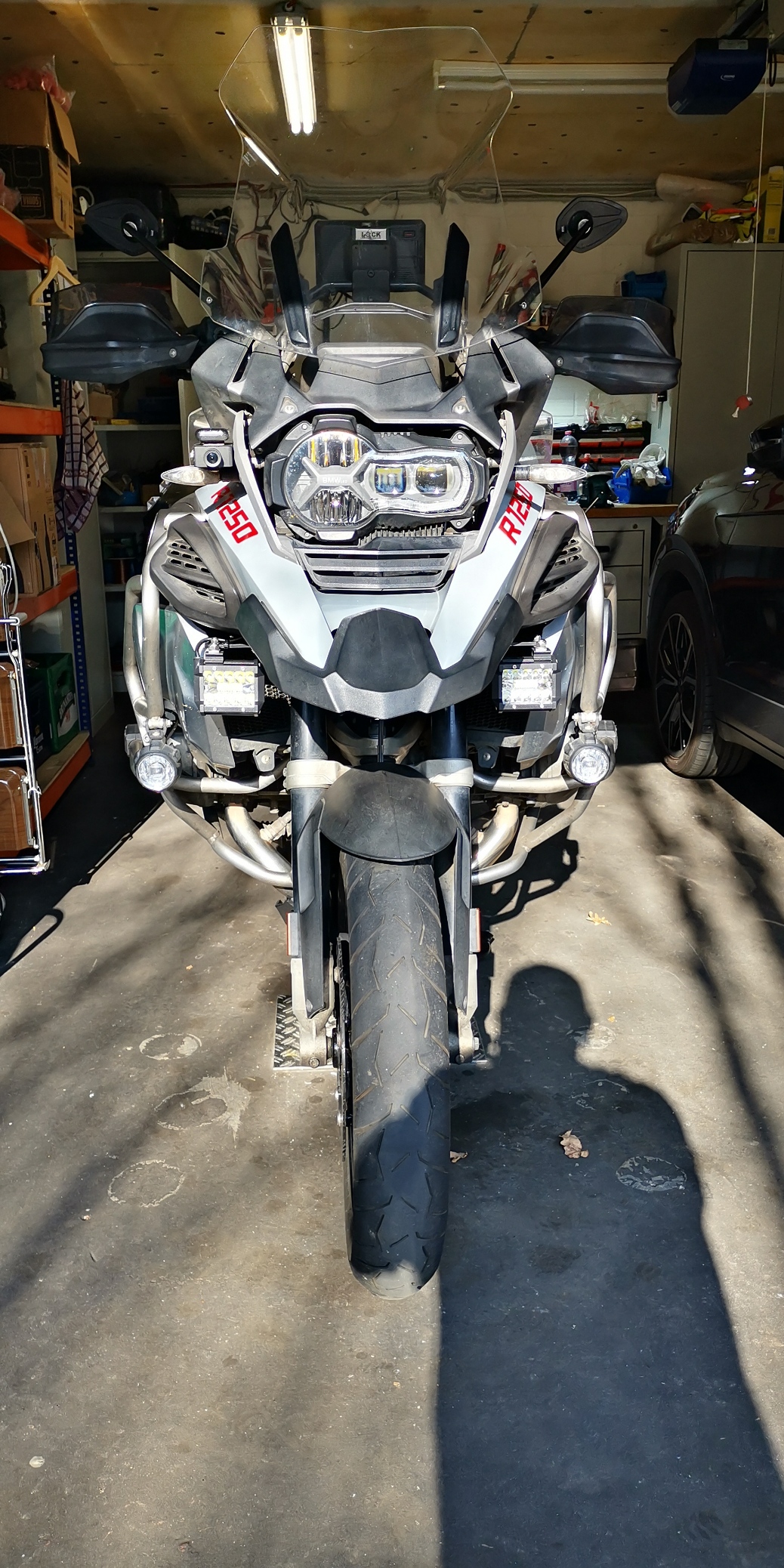

Heute noch das Kabel verlängert und die NS eingestellt.
Auch wenn ich mit dem Löten über viele Jahre keine schlechte Erfahrung gemacht hab und eigentlich an der Stelle weiterhin keine Bedenken hab, wurde es dieses mal ordnungsgemäß gekrimpt.
Leider nicht die richtigen Kabelfarben da gehabt, aber das dürfte der Funktion nicht schaden
Eine wichtige Information hab ich noch: falls jemand doch den Reparaturstecker 11 kaufen möchte, denke der wird nicht passen, da dort 3-polig steht. Das Kabel hat aber 4 Adern🤷‍♂️
Damit ist das kleine Projekt nun abgeschlossen.

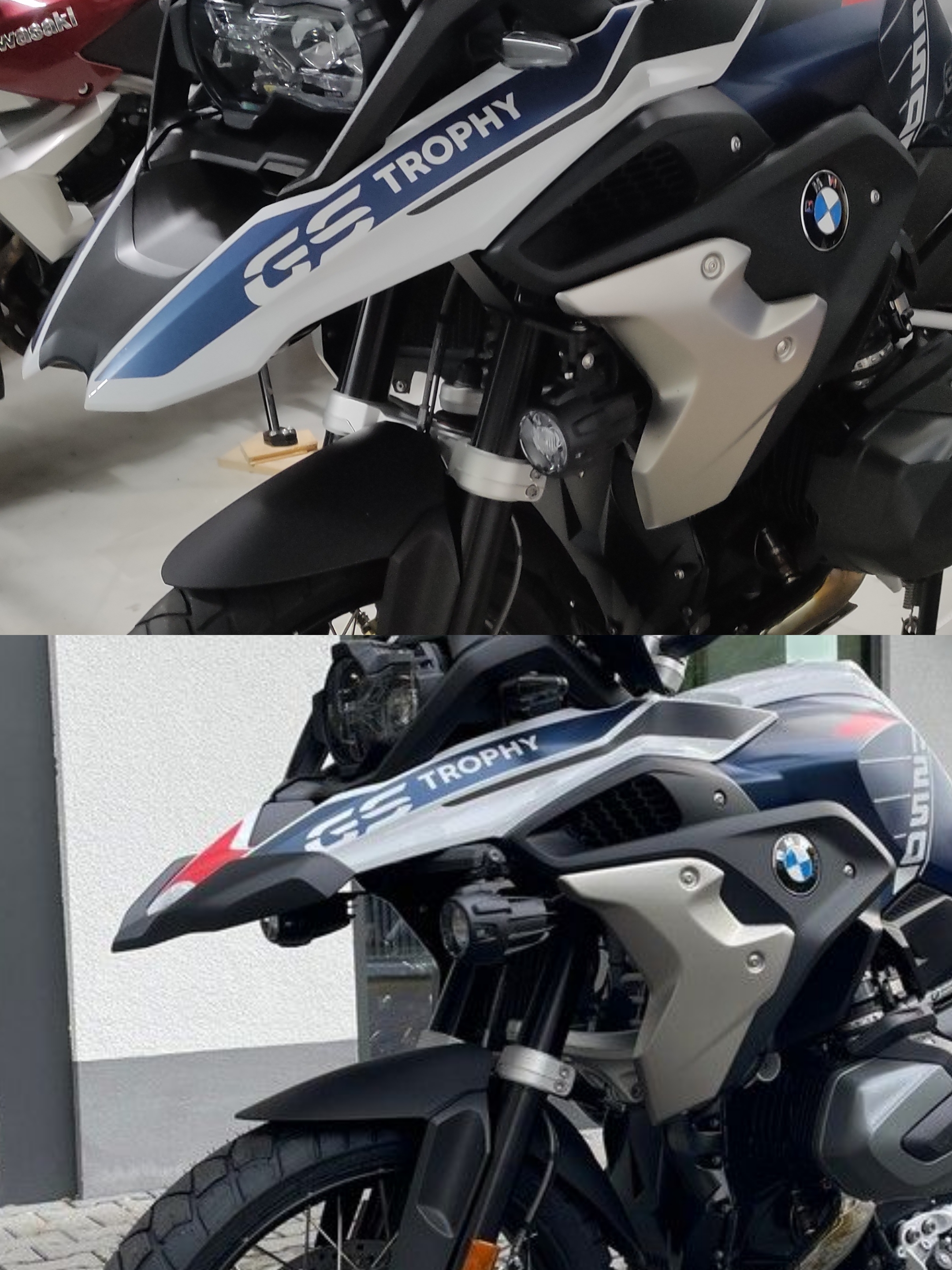

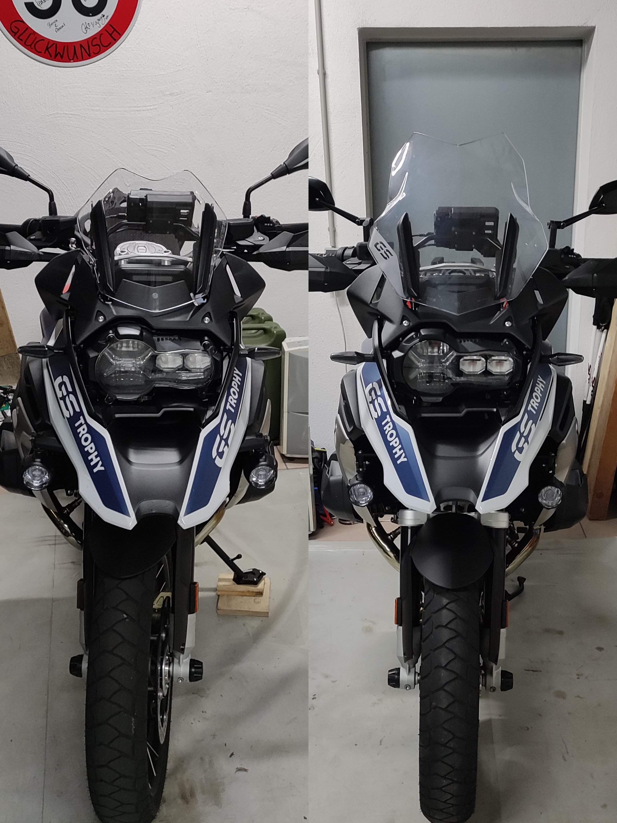

Von vorne aus der Perspektive gar nicht so der Unterschied auf dem Foto erkennbar (links original). Real in 3D sieht man es sehr wohl
Von der Seite dann aber auch auf dem Foto deutlich der Unterschied (unten original)
Vielen Dank nochmal an alle Kommentare und Hilfestellungen!

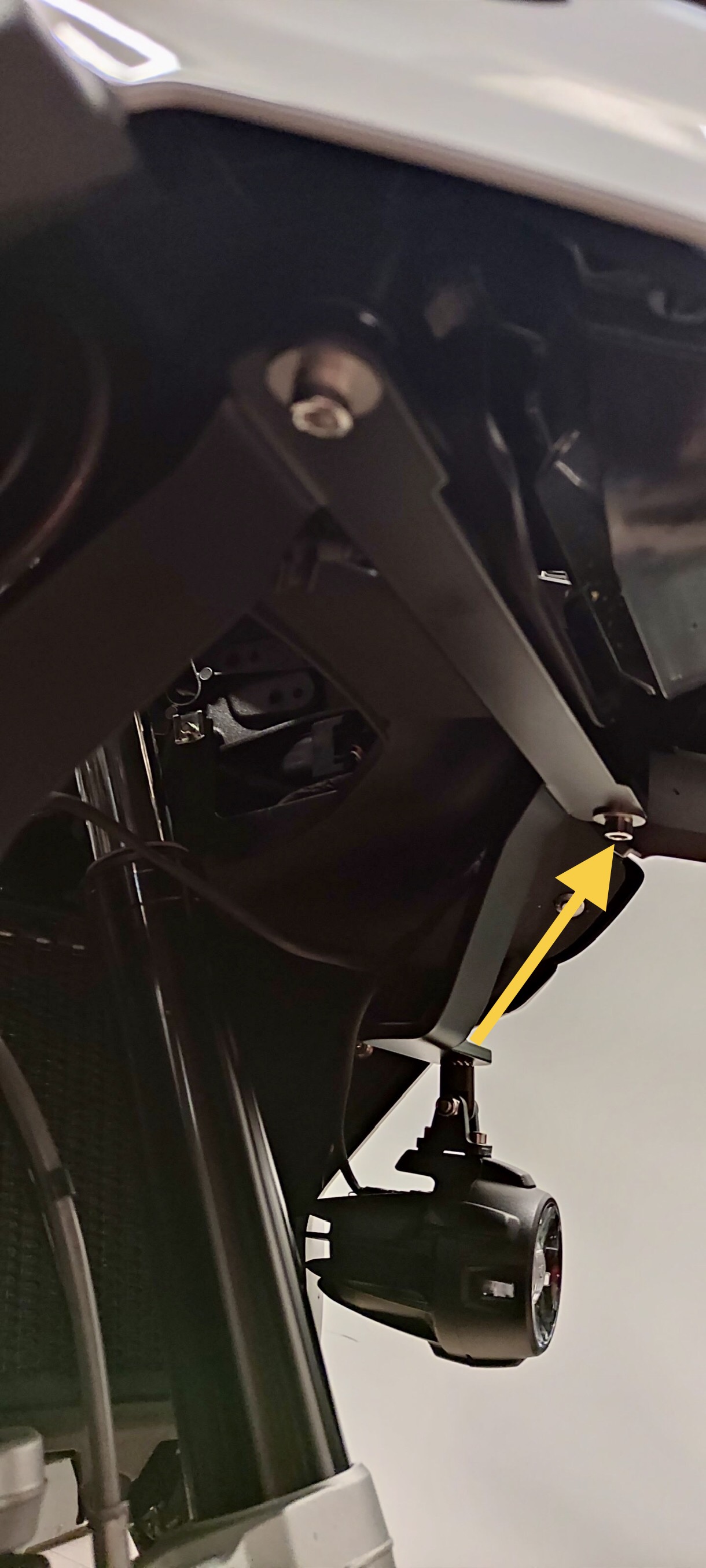

Moin zusammen,
ich beschäftige mich auch gerade mit dem Versatz der NSW. Die Alihalter gefallen mir und insofern habe ich sie bestellt.
Nun frage ich mich bzw. euch, ob man die NSW nicht weiter oben und weiter innen positionieren kann. Das würde dann vermutlich auch das Auftrennen und Verlängern der Kabel obsolet werden lassen.
Also in etwa wie im gekaperten und bearbeiteten Bild unten. Ist da möglicherweise nicht genug Platz? Besteht möglicherweise die Sorge, dass die NSW den Kühlern zu viel Fläche für ankommende Frischluft rauben? Passt es möglicherweise nicht mit dem Lenkanschlag und/oder den Gabelbeinen?
Danke für eure Unterstützung im Voraus.
Der mit der Q Tanzt
Der mit der Q Tanzt
15.06.2007
2.028
BW
Müsst ma auprobieren. Ich vermute die leuchten den oberen Fender an und das würde dann einen Schatten geben. Ist nur eine Vermutung.
Die Befürchtung/Möglichkeit sehe ich auch. Könnte genauso aber auch knapp gehen. Werde es jedenfalls mal probieren.
