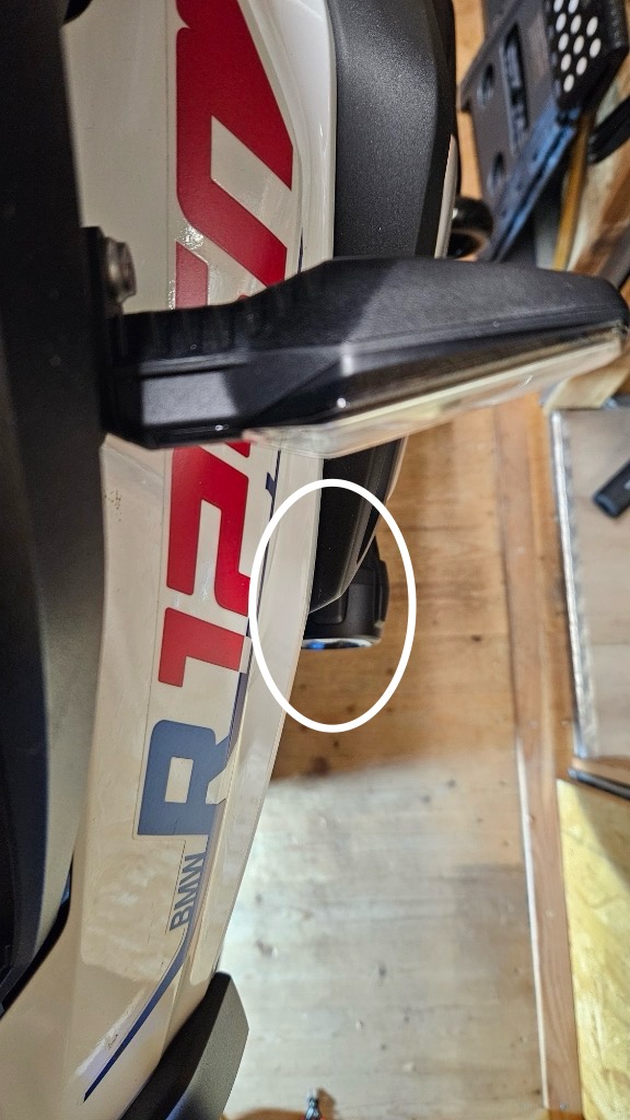

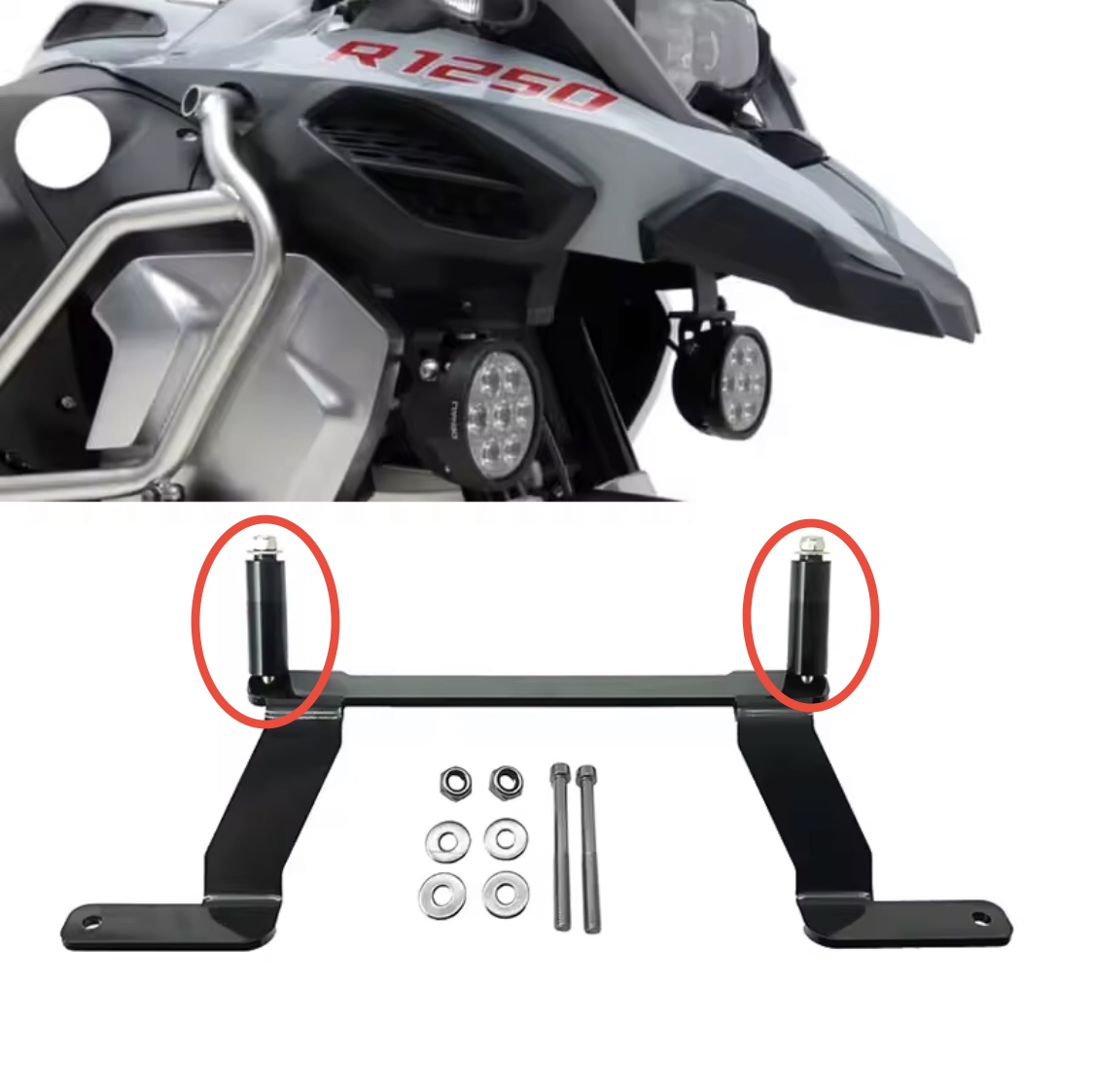

Ich verfolge gerade gedanklich folgende Idee: Den Halter ohne die markierten Hülsen zu montieren. Dadurch kämen die NSW 60 mm höher. Sofern das alles ginge, wäre die Hoffnung, dass die Kabelstränge reichen.
Natürlich bliebe abzuwarten, ob die Lampen so genug Platz hätten, nirgends anstoßen würden und auch nicht nur den Schnabel von innen beleuchten.

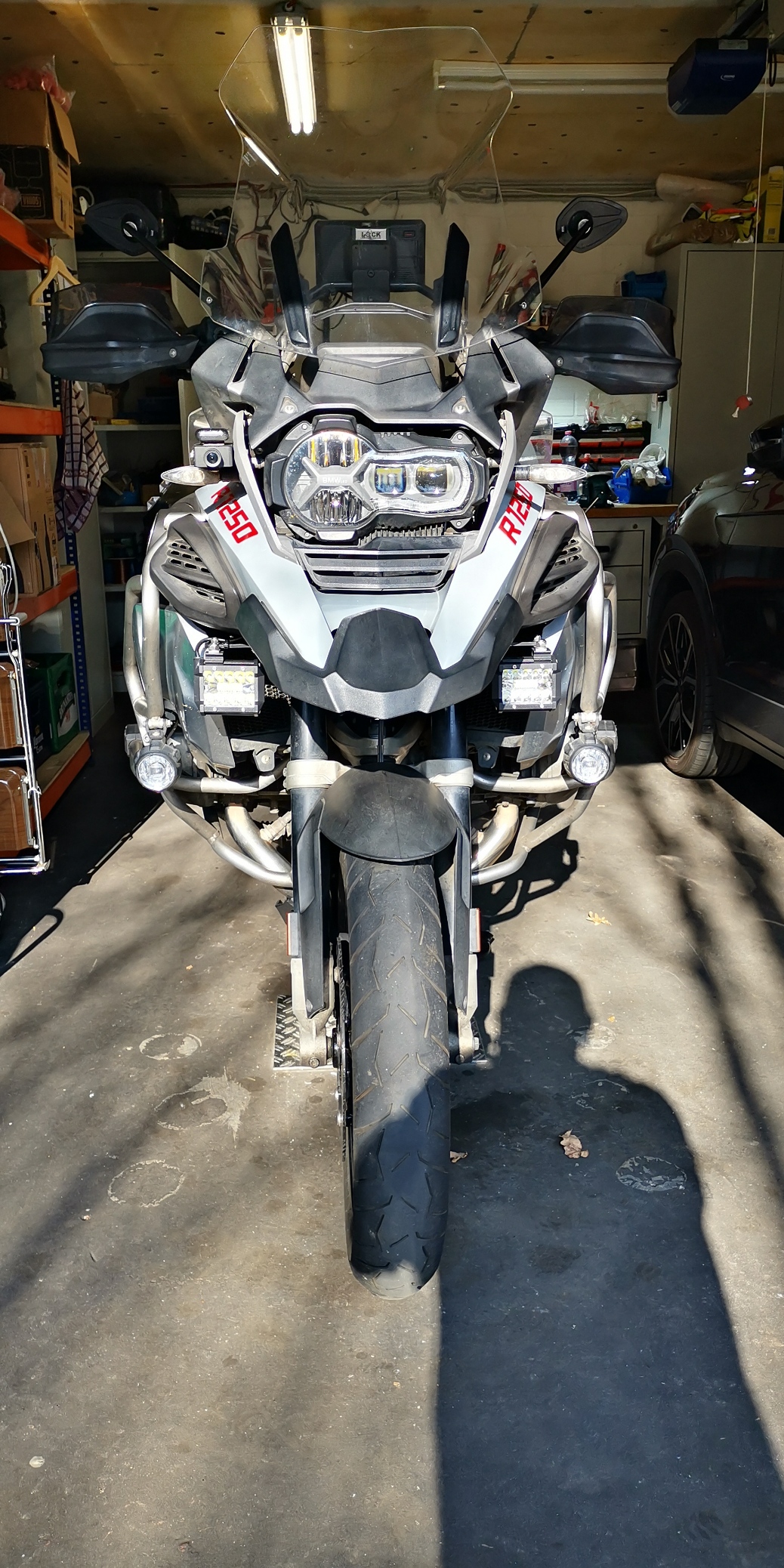

R 1250 GSA 2019

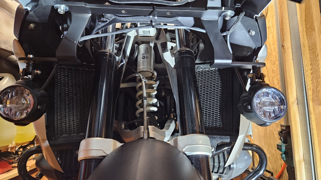

Sag mal Andi, hast du irgendwelche Veränderungen in Bezug auf die Kühlung festgestellt? Deine Lampen scheinen ja noch ne Idee größer zu sein, als die runden serienmäßigen NSW.
Nein. Keinerlei Nebenwirkungen. Selbst bei laminarer Anströmung, wird die freie Kühlerfläche nicht verringert, das schaut optisch nur so aus.

Und wenn ich gerade schon dabei bin und du der einzige neben @ManHer0706 bist, der diese Alikonstruktion verbaut hat, noch eins hinterher.
Wie sieht es denn mit Eigenbewegungen aus? Schwingt das Ganze ordentlich oder hängt es bocksteif da? Ich weiß, dass das während der Fahrt natürlich nicht wirklich zu beurteilen ist. Aber so im Stand!?
Danke dir erneut.
Andi#87
Andi#87
07.11.2010
21.210
42781
R 1250 GSA 2019
Also "Bocksteif" wäre schlecht.
Die Bewegung hängt natürlich vom Gewicht der Scheinwerfer ab. Und die Tatsache, dass sich bei mir nach zwei Jahren die Schrauben trotz Stopmuttern gelöst haben zeigt, dass da schon ne Menge Dynamik im Spiel ist.
Im Stand, gefühlt, fest, also so 1mm Spiel...bei den von mir verbauten Chinascheinwerfern
Das funktioniert nicht. Der Halter für die GSA braucht diese Hülsen, damit die Halterung tief genug sitzt, damit man die Lampen befestigen kann.
Wie es bei der GS ausschaut, weiß ich nicht, hier ist die Konstruktion eine andere.
Der OEM Montagebügel für die GS, passt ja auch nicht an die GSA

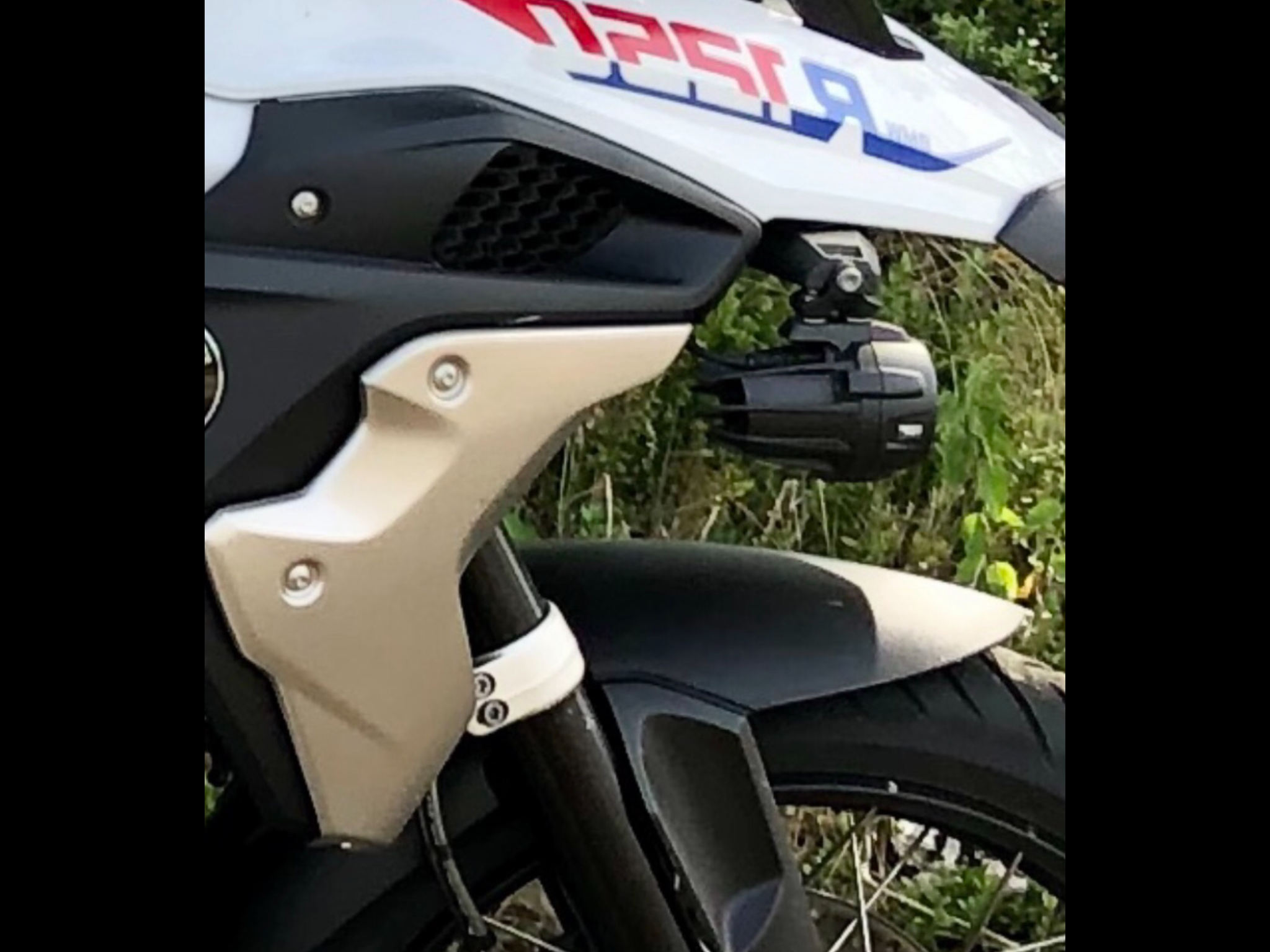

Habe hier noch mal dein Bild und das von Manuel. Tatsächlich scheint bei der GS ohne A mehr Höhe oder auch weniger Tiefe möglich zu sein. Bei der Adventure muss es so tief, das erkenne ich. Oder habe ich dich falsch verstanden?
Letztlich muss ich es probieren wenn der Kram da ist.

Korrekt. Bei der GSA sind die Plasteanbauteile anders, daher brauchst du mehr Höhe. (Ob der Frontflügel anders/gleich ist, habe ich jetzt nicht nachgeschaut.

Ich verfolge gerade gedanklich folgende Idee: Den Halter ohne die markierten Hülsen zu montieren. ……….

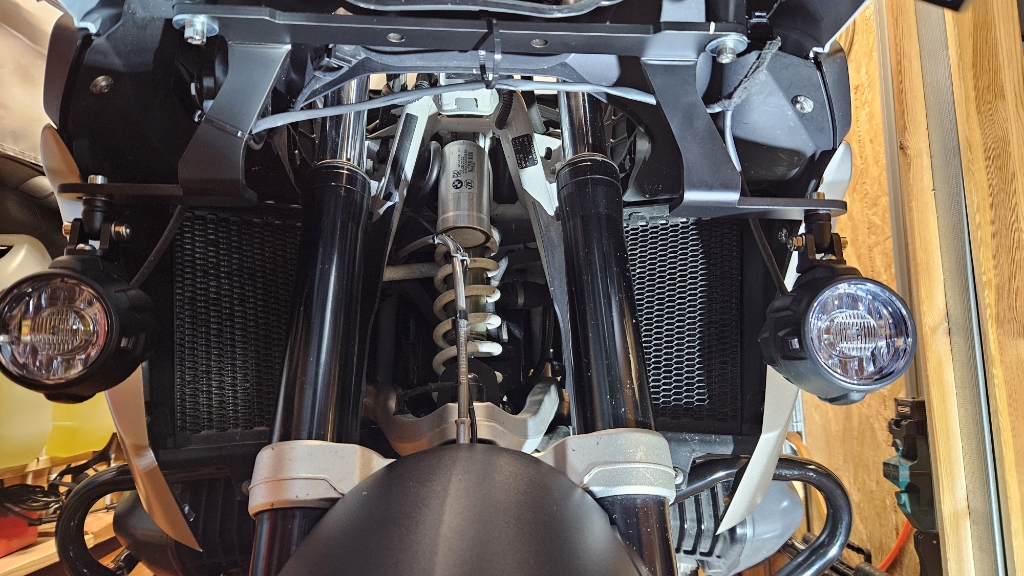

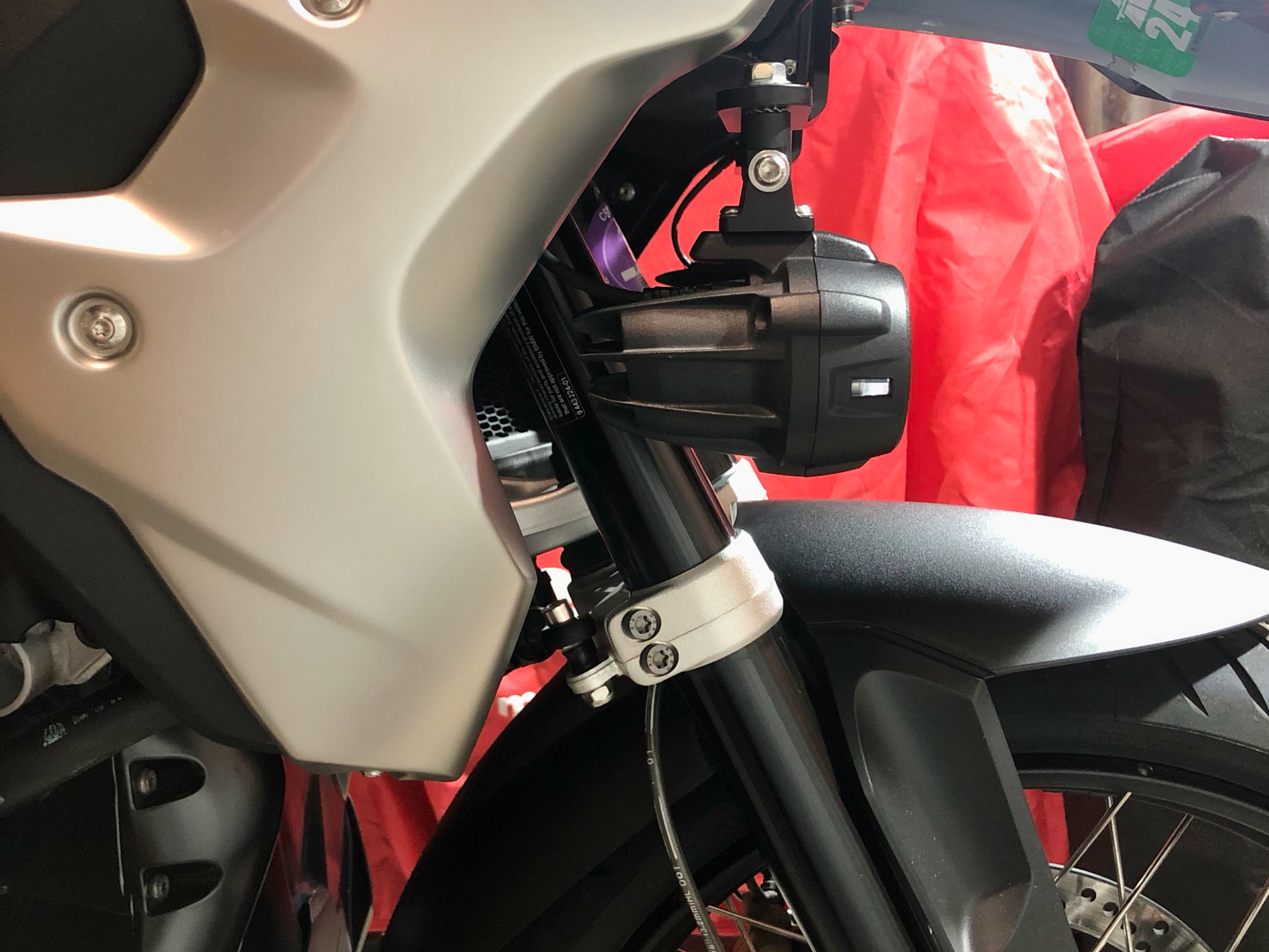

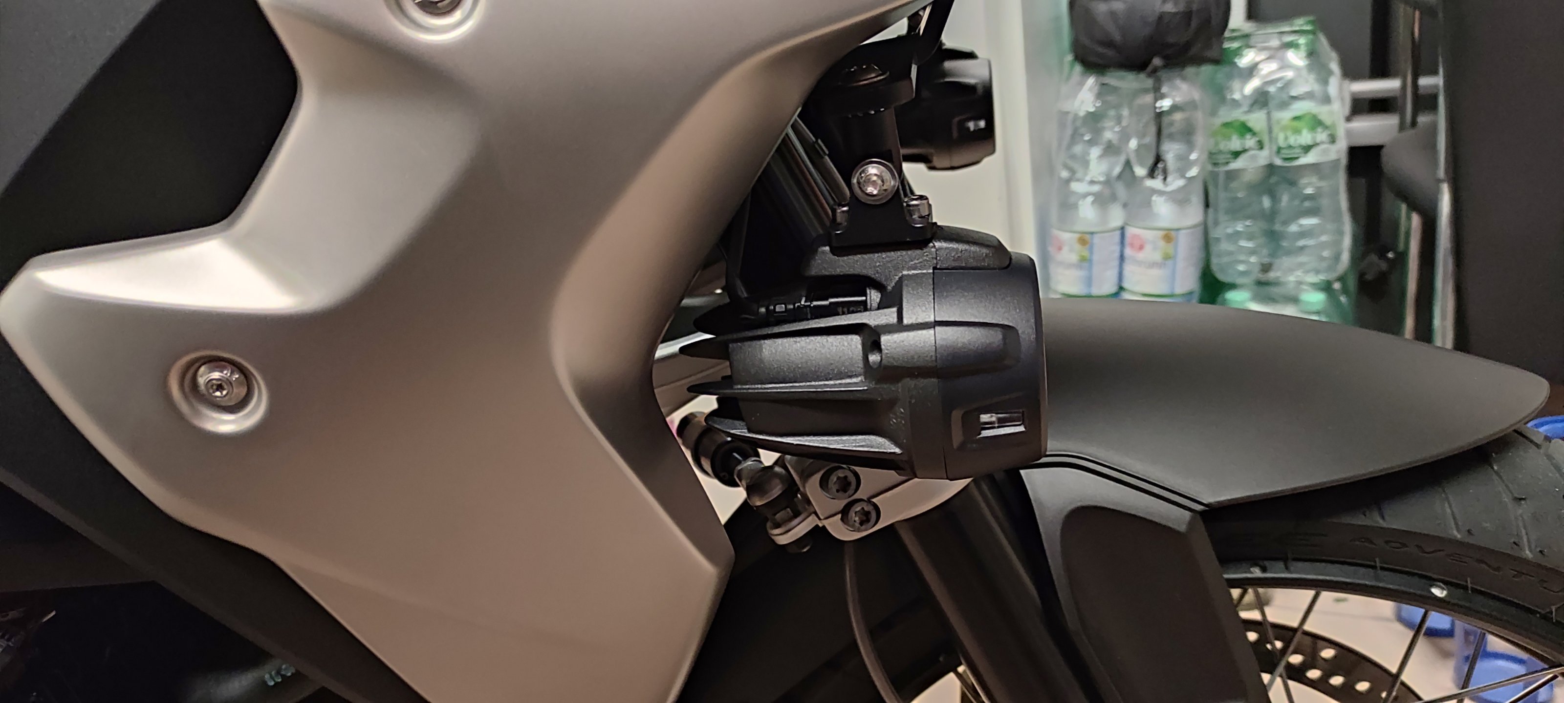

Habe die original BMW-Zusatzscheinwerfer heute auch mit dem „Ali-Halter“ umgebaut.
Also, die angedachte Idee die Röhrchen wegzulassen funktioniert definitiv nicht … mit den BMW-LED‘s … kein Platz!
Man könnte die Ausleger an dem die Scheinwerfer angebracht werden noch einkürzen, um die Scheinwerfer noch etwas nach innen zu bringen….
Ich habe die Originalkabel nicht verlängert, für mich okay so (Bilder)
Um das zu sehen muss man sich schon ganz tief bücken :Augenrollen:
Zur Qualität und Passgenauigkeit des Halters, topp, allemal für €10,63 !!!
Passt für mich, es sieht auf jeden Fall gefälliger aus als vorher :smile:17360110977330.jpeg 17360110980894.jpeg 17360110982418.jpeg 17360110981687.jpeg

Hallo Mike-GS, deine Lösung klingt interessant. Ist der Lichtkegel frei oder gibt es durch die Nase Schatten und wenn ja, stört dieser wohl oder nicht? Und die OEM Kabel reichen ohne Veränderung aus? Könntest du vielleicht noch ein Foto von vorne einstellen, das wäre super. Besten Dank, VG Matthias

Nein der Lichtkegel passt, keine Schatten.
OEM Kabel passt, wenn Du mit der Verlegungsart zufrieden bist (wie auf dem Bild zu sehen).

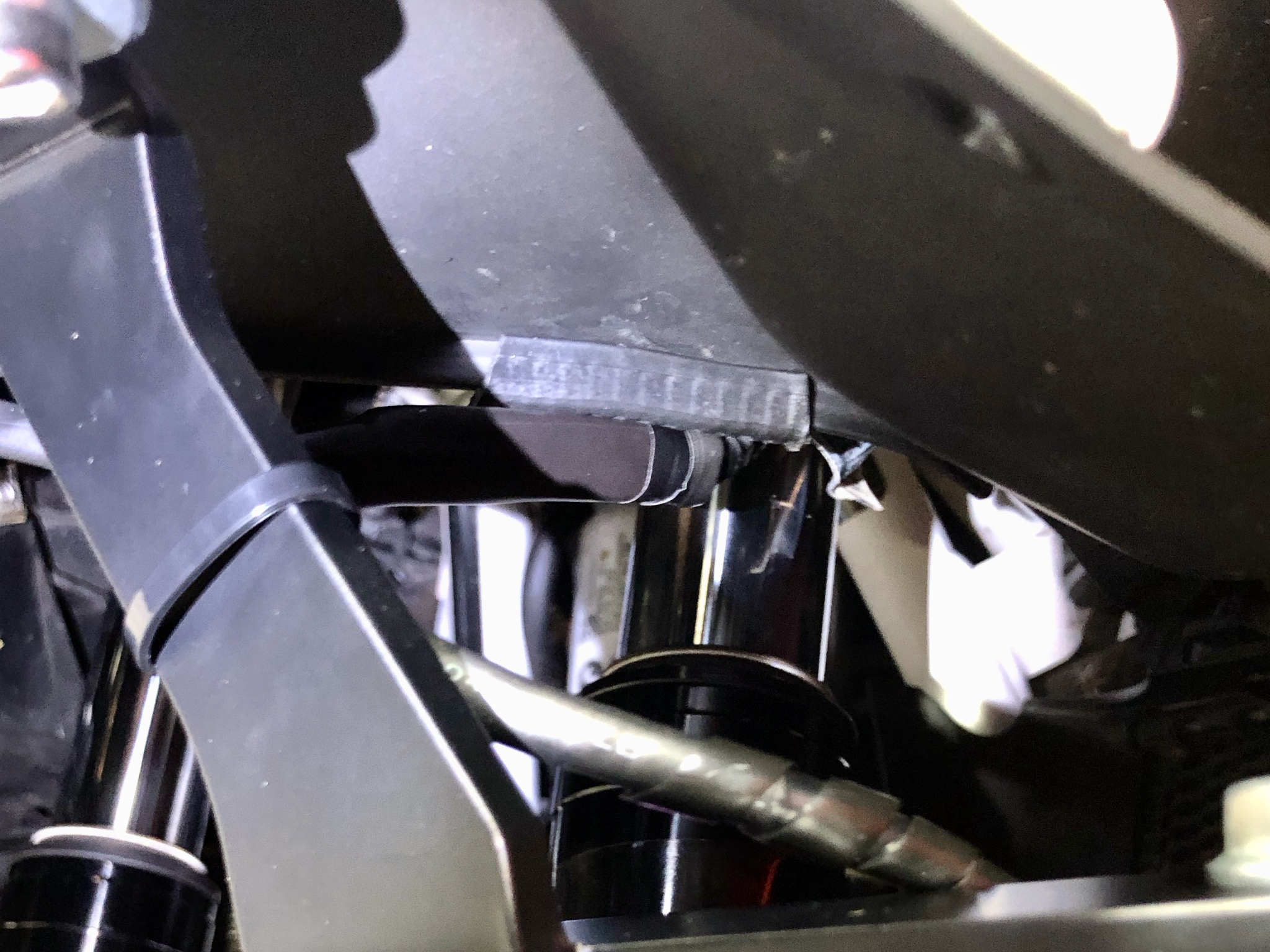

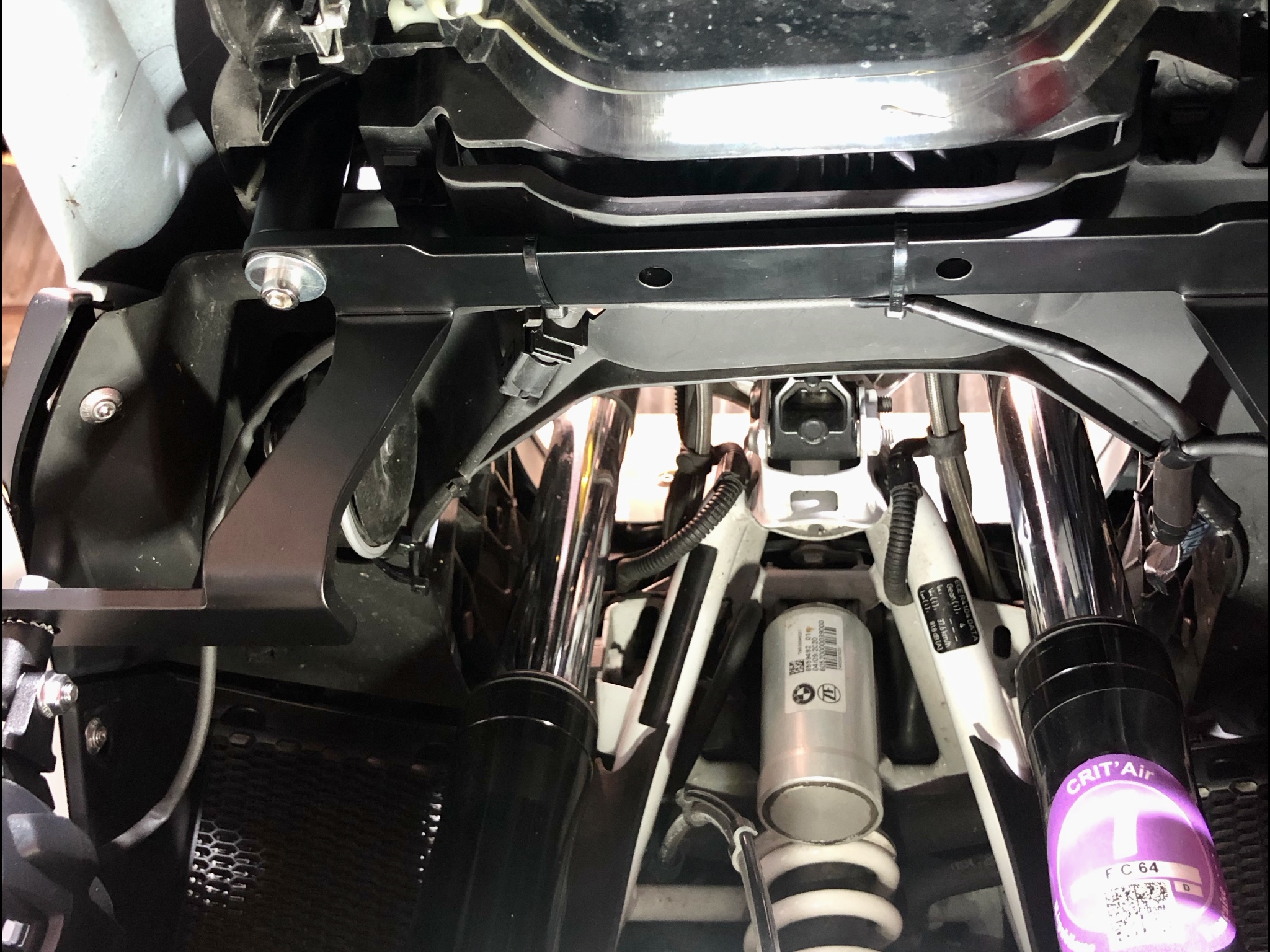

Die originale Kabelverlegung ohne Verlängerung durch aufschneiden der
Y-Verzweigung nochmals etwas „verlängert“.
Eine Verlängerung der Zuleitung ist definitiv nicht nötig.
Wichtig, vorher unbedingt den Kabelbinder am Kabelhalter(kleiner weißer Kreis) lösen!

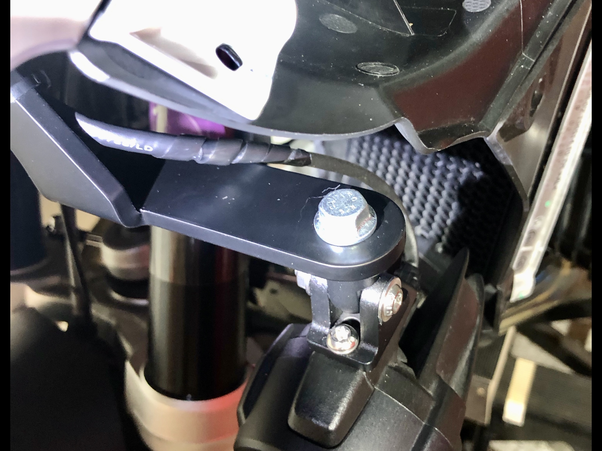

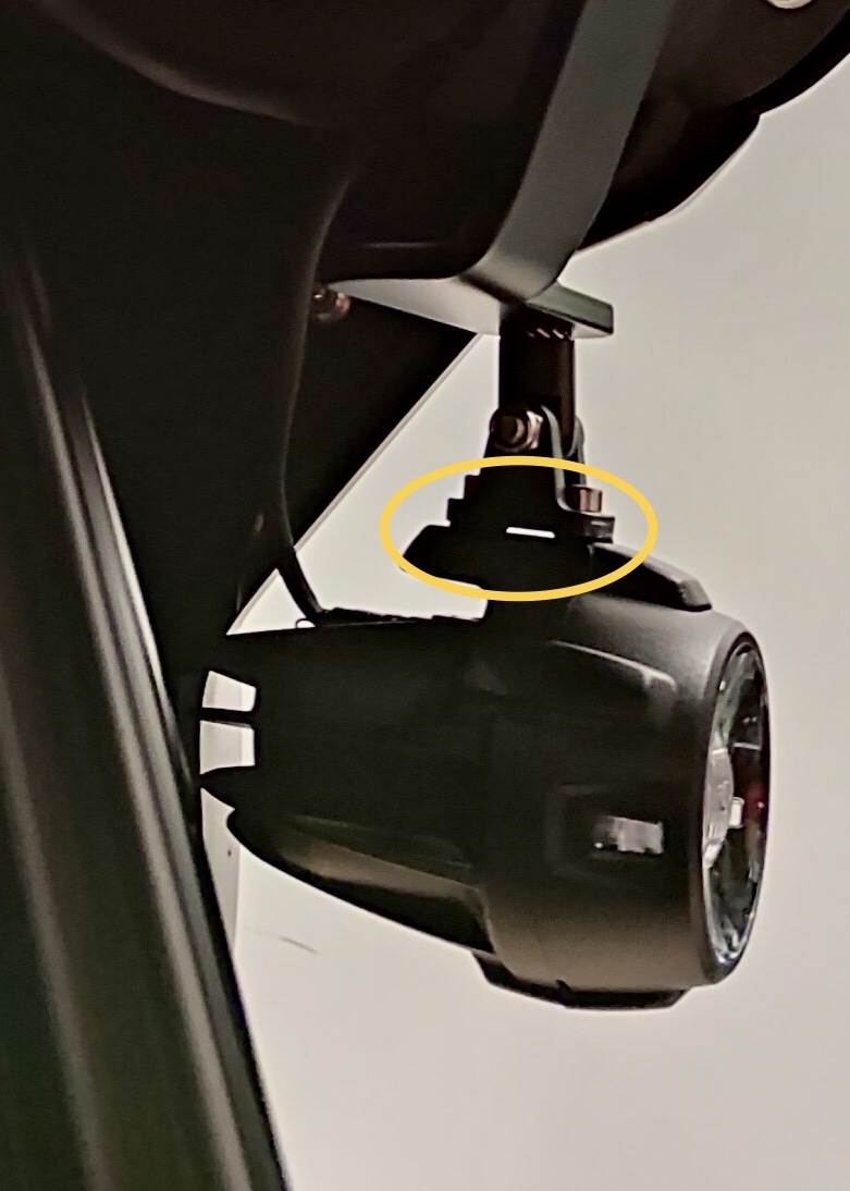

Endlich habe ich mal Zeit und alles beisammen um das „Projektchen“ abzuschließen. Die Hauptarbeit haben @ManHer0706 und @mike-gs ja bereits geleistet. Dafür zunächst vielen Dank.
Ich möchte euch noch ein paar Impulse geben, die ich mir zurechtgelegt habe. Mit den mitgelieferten Schrauben war ich nicht happy. Ich ziehe Torx nem Inbus vor. Die Maße könnt ihr dem ersten der nachfolgenden Bilder entnehmen. Die Flanschmuttern mit Sperrverzahnung hatte ich noch in meiner Schraubenkiste. Ebenso eine passende M8 Schraube mit Bund und Sechskantkopf. Ich werde alle Schrauben mit Schraubensicherung einsetzen.
Eventuell werde ich die Schrauben und Muttern wenn es wärmer ist noch mit Hammerite schwarz tünchen/tupfen. Mal sehen, wie sehr die silbernen Befestigungen auffallen.
Der Arm/Hülse, an dem das Bracket der Scheinwerfer hängt, hat im losen Zustand recht viel Spiel. Da ich dem Chinaalu nicht so sehr über den Weg traue, sprich nicht so arg klemmen möchte, habe ich mir M6 Passscheiben besorgt. Und zwar mit einer Stärke von 1/10 mm. Bei dem einen Bracket konnte ich zwei Stück, beim anderen vier Stück setzen, ohne dass das Ärmchen klemmt. Siehe Bild zwei. Ob das letztlich notwendig ist, weiß ich nicht. Es fühlt sich für mich aber besser an.
Wenn ich heute dann alles montiert habe, gebe ich noch ein paar Infos zur Verlegung der Kabel.

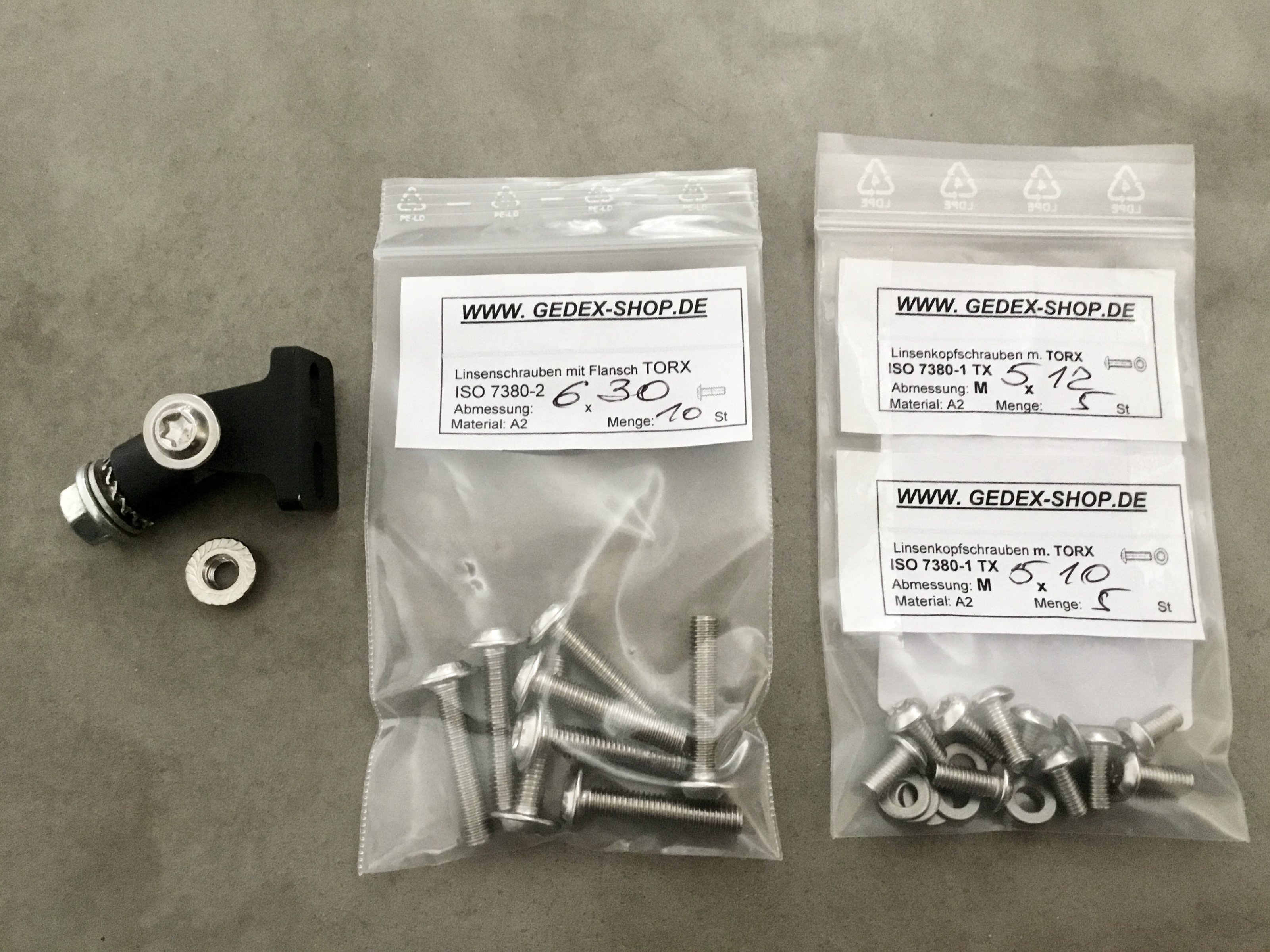

zur Befestigung ( Bild mit blauen Pfeilen)
ich kann super empfehlen die Sicherungssscheiben von Schnorr Typ VS
klar muss man etwas nacharbeiten aber die Teile aerritieren die Neigung der Scheinwerfer top in dem weichen Material.

An sowas hatte ich auch gedacht Micha. Ich wußte aber nicht wie die heißen und gerade mal nachgesehen, sie wären tendenziell zu dick.
Wie gesagt, ob das überhaupt notwendig ist, weiß ich gar nicht. Es gibt mir aber ein besseres Gefühl.

wenn die Scheinwerfer gerade nach unten hängen war die Klemmung
so ok., aber sobald gekippt werden muss, nicht zu klemmen.Die BMW Scheinwerfer sind zu schwer und verdrehen sich.
Erstmal eine VS Scheibe reicht vielleicht schon und ja.etwas nacharbeiten nötig

Ich kann dazu beitragen, alles was ich an U-Scheiben im Fundus habe, passte nicht dazwischen. Habe jetzt einfach festgezogen und somit geklemmt. Das ist jetzt so fest, damit kann man die „Q“ umwerfen :crazy:

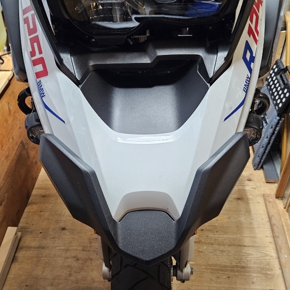

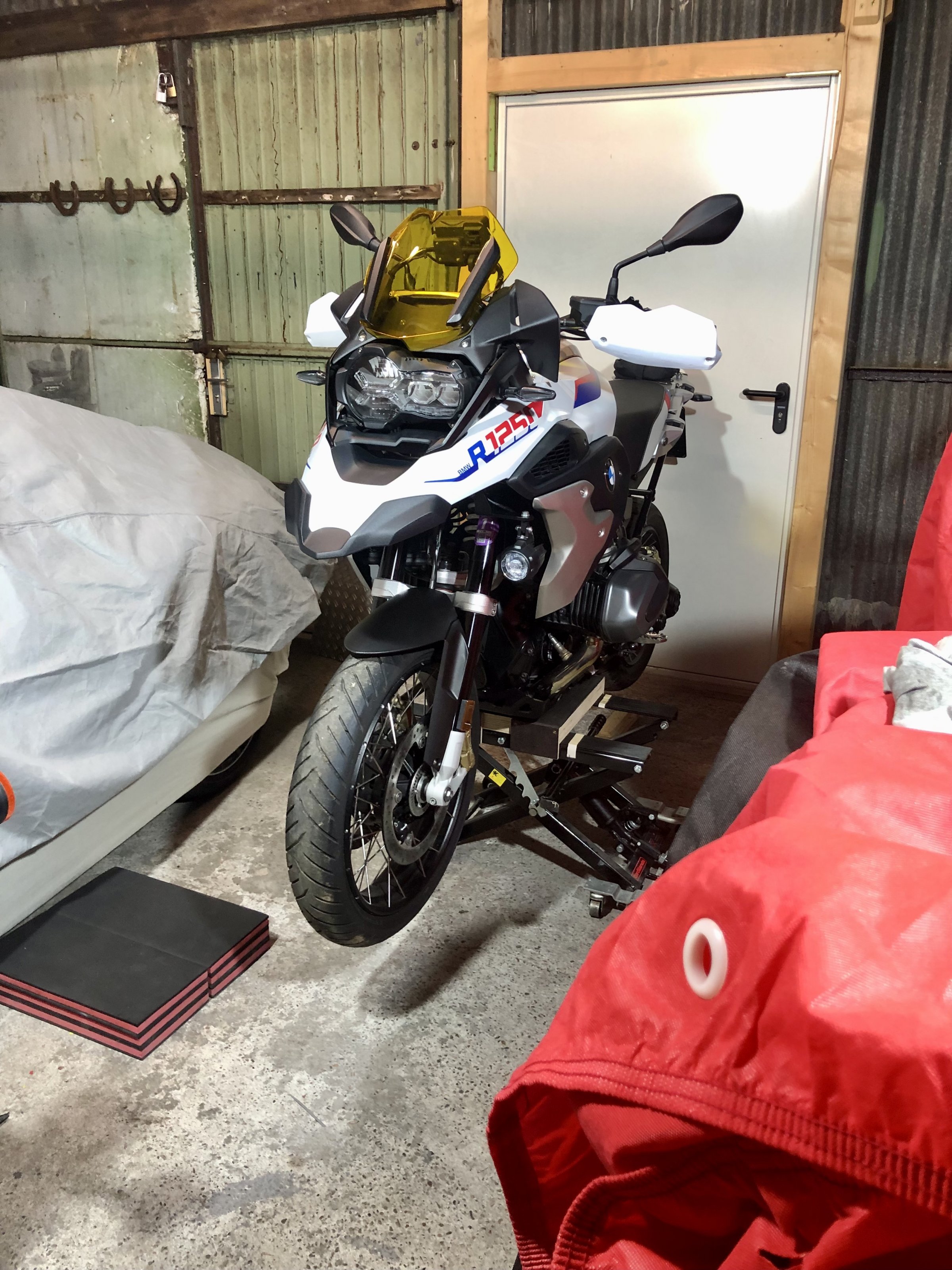

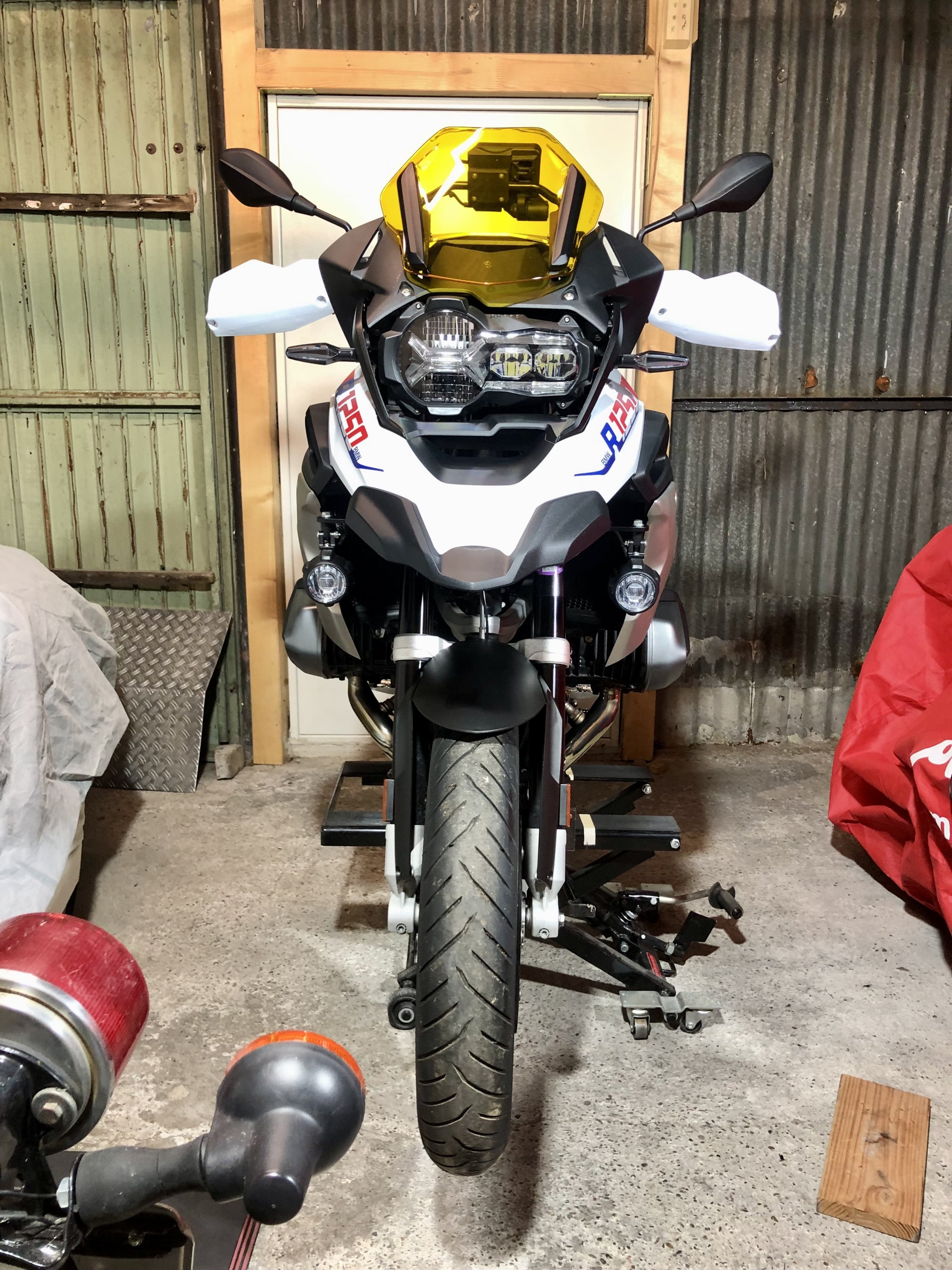

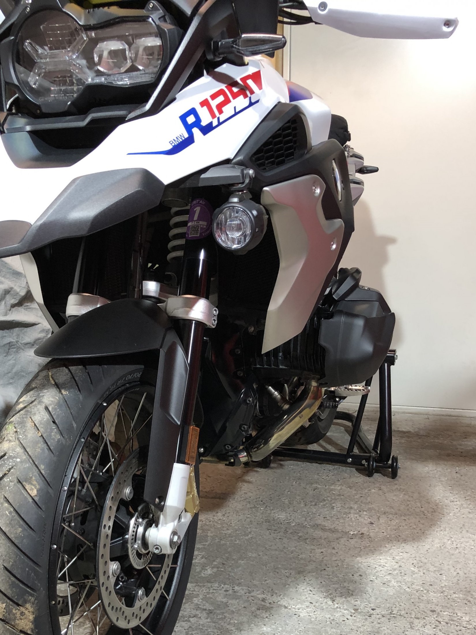

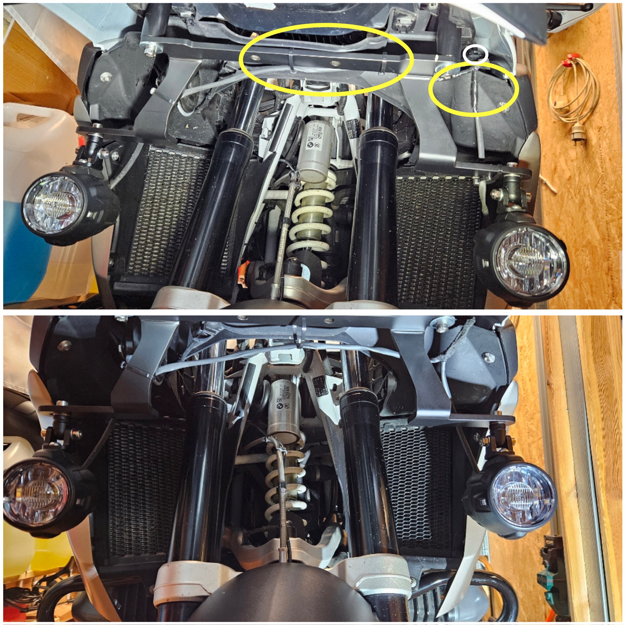

Wie angekündigt hier nun einige Erkenntnisse, Impulse und vielleicht auch die ein oder andere Hilfestellung, falls sich jemand auch mit dem Gedanken trägt, seine Zusatzscheinwerfer zu versetzen.
Achtung, das wird länger und reich an Bildern.

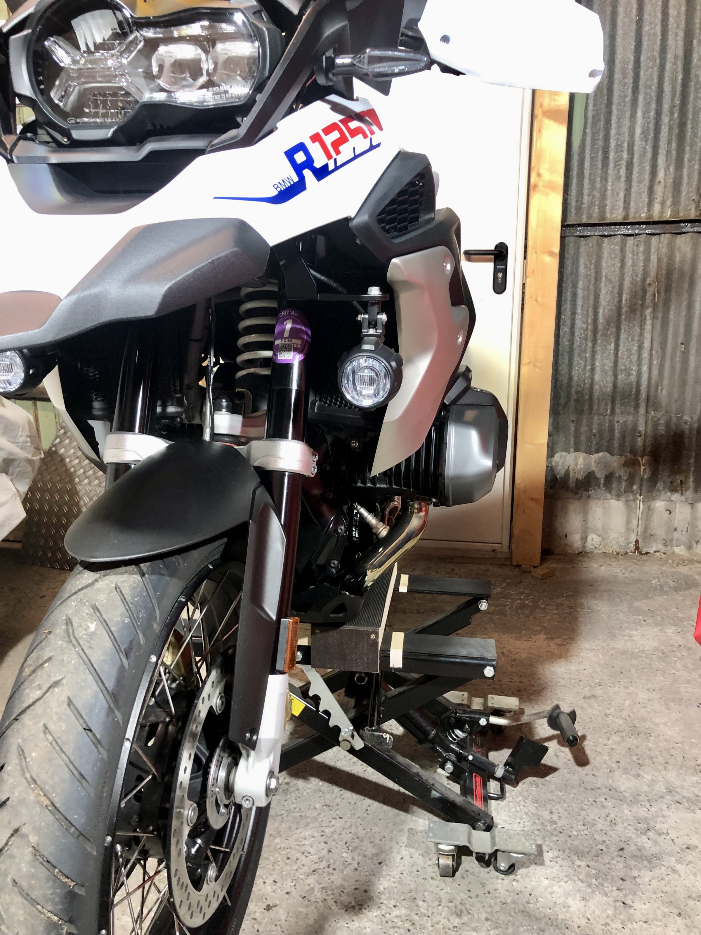

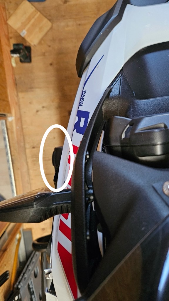

Zunächst eine Erkenntnis, die mich überrascht hat. Offensichtlich gibt es unterschiedliche Ausführungen des Halters. Und es scheint eher nem Lotteriespiel zu gleichen, welchen man geliefert bekommt. Ich hatte jedenfalls exakt den Halter bestellt, den @ManHer0706 hier im Thread verlinkt hat. Beim Vergleich meines Umbaus mit seinem Bild aus vergleichbarer Position, sieht man, dass seine Zusatzscheinwerfer etwas tiefer und etwas weiter nach hinten positioniert sind. Der Halter von @ManHer0706 hat einen Versatz nach unten und hinten.
Nachfolgend drei Bilder zum Vergleich. Zunächst die originale Position der Lämpchen, dann mein Umbau und der vom benannten User:

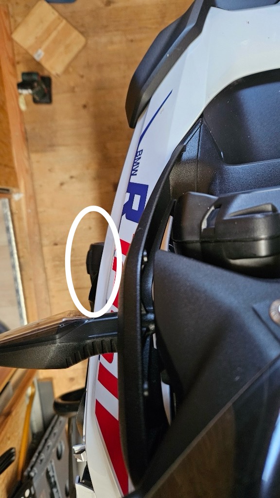

Zum Thema Verkabelung hat @mike-gs ja schon ein paar wertvolle Infos gegeben. Nachfolgend ein Bild, auf dem man sehen kann, wie ich es gelöst habe. Für denjenigen, der sich damit beschäftigt, sollte es verständlich sein. Ich habe die Verlegung geändert. Die Kabel kommen jetzt früher aus der Innenverkleidung raus (ca. auf 3 Uhr). Die Klemme habe ich mit einem neuen Kabelbinder wieder verwendet.
Dann habe ich den Kabelstrang für den linken Zusatzscheinwerfer am Halter arretiert und mit einem Scheuerschutz versehen.

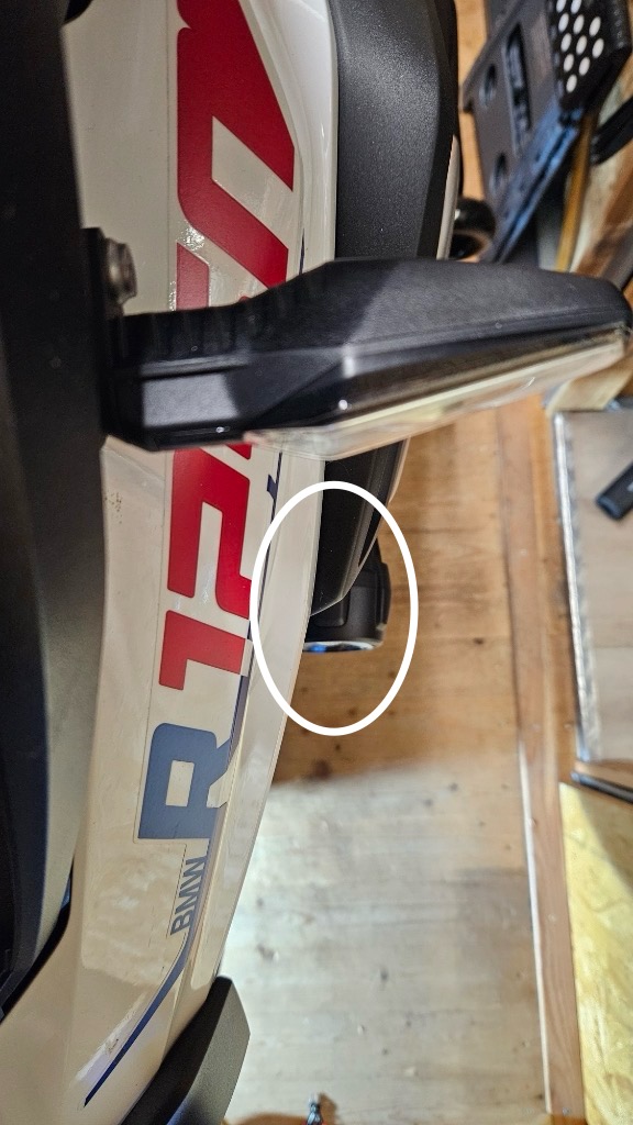

Da der Kabelstrang an der stellenweise recht scharfkantigen Innenverkleidung anliegt, habe ein Stück Kantenschutz angebracht.

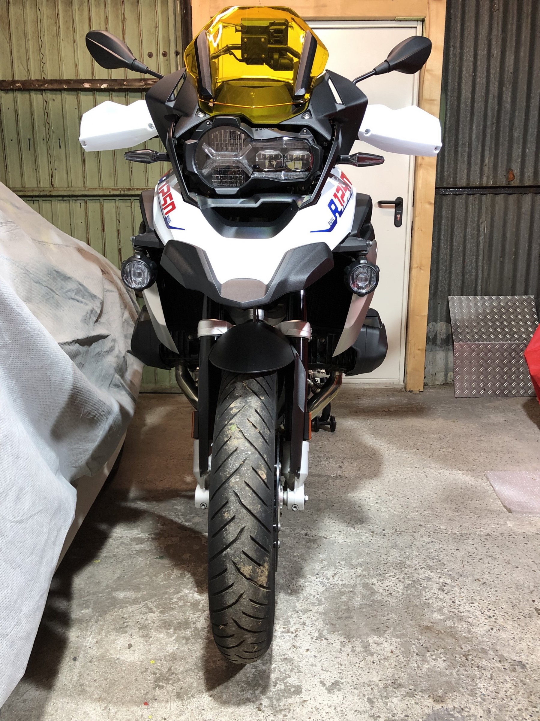

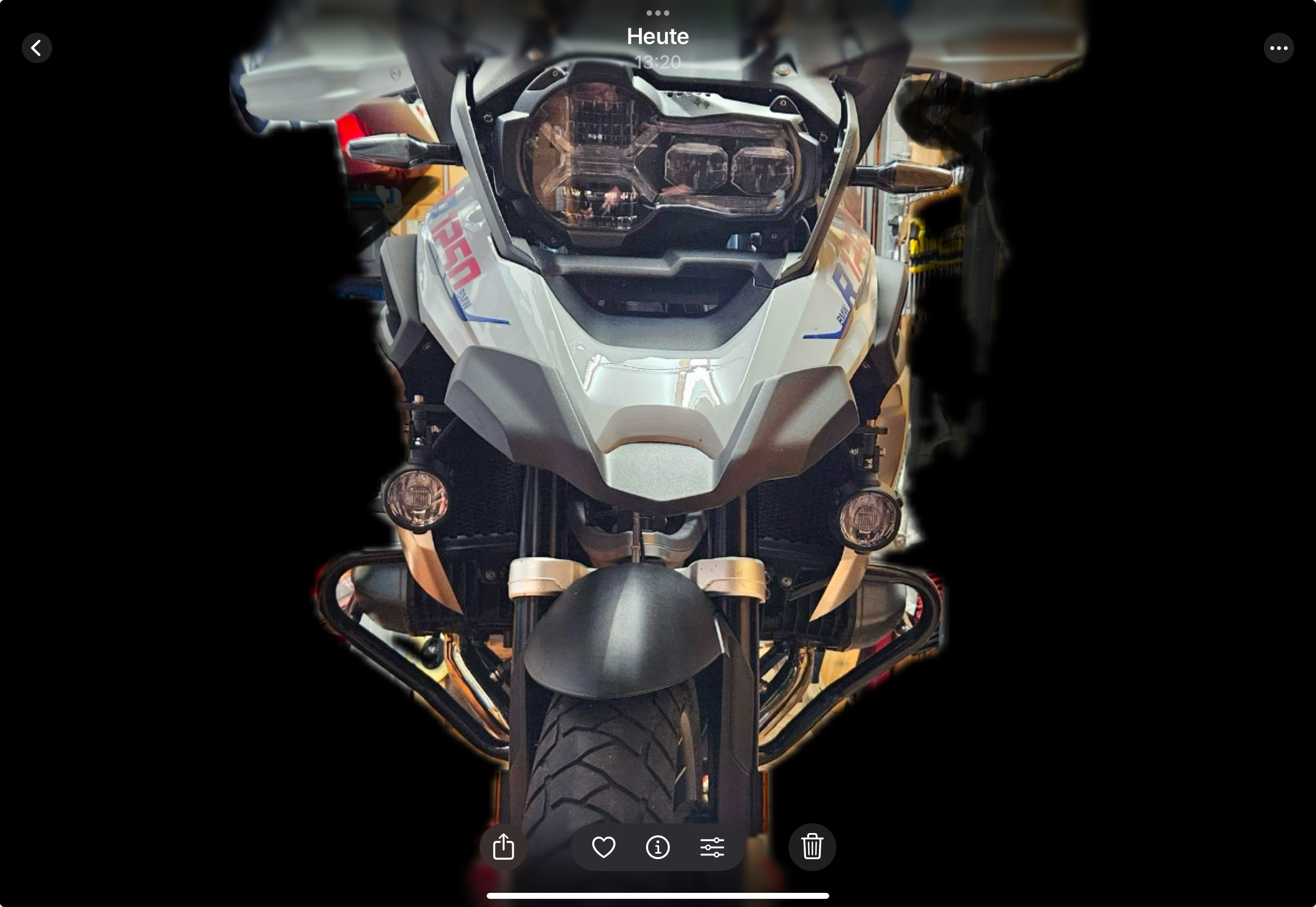

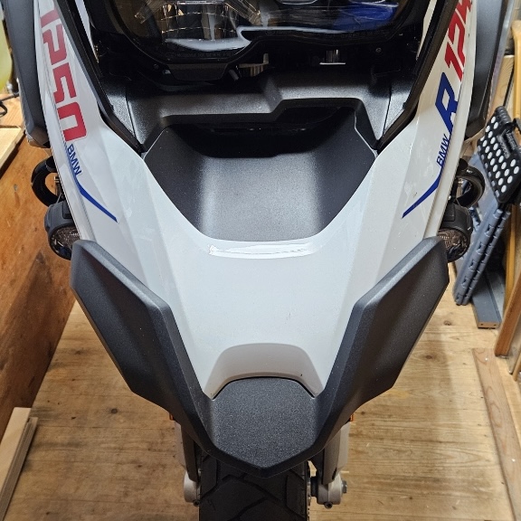

Abschließend noch ein paar vorher/nachher Bilder meiner GS mit der originalen Position und den versetzten Zusatzscheinwerfern.
Fertig :rocker:
