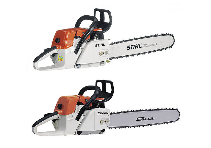

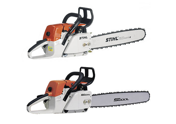

Im Leben kommt mir nix aus China ins Haus solange ich es verhindern oder beeinflussen kann. Ich weiß, dass das nicht zu 100%gelingen kann. Ich zeige euch auch, warum...
Wie blöd, dreist oder kriminell muss man denn sein
