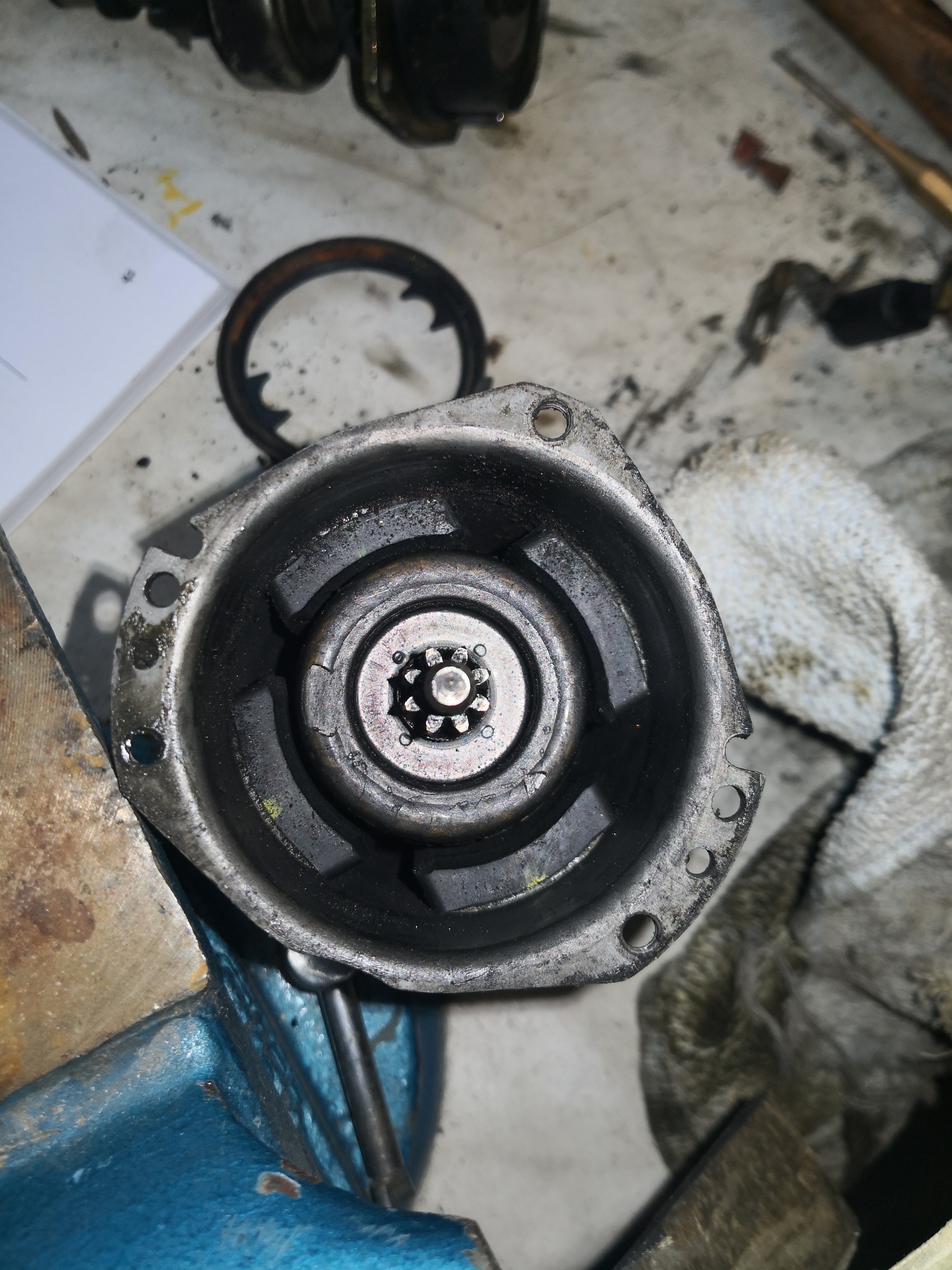

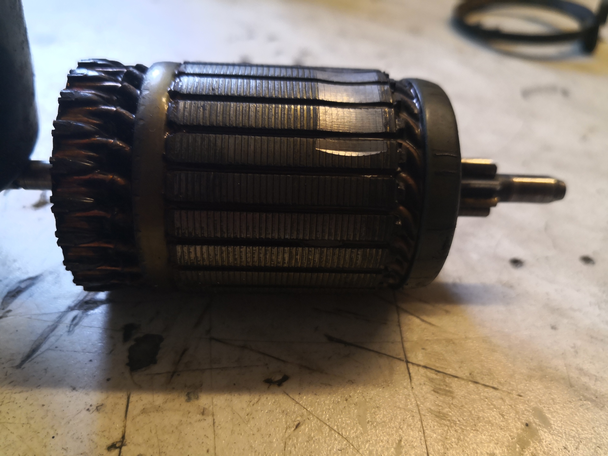

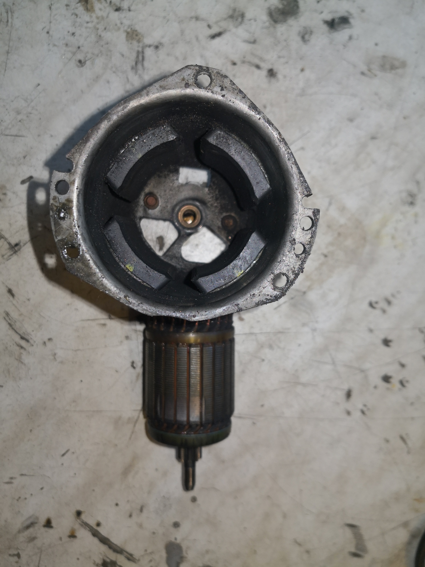

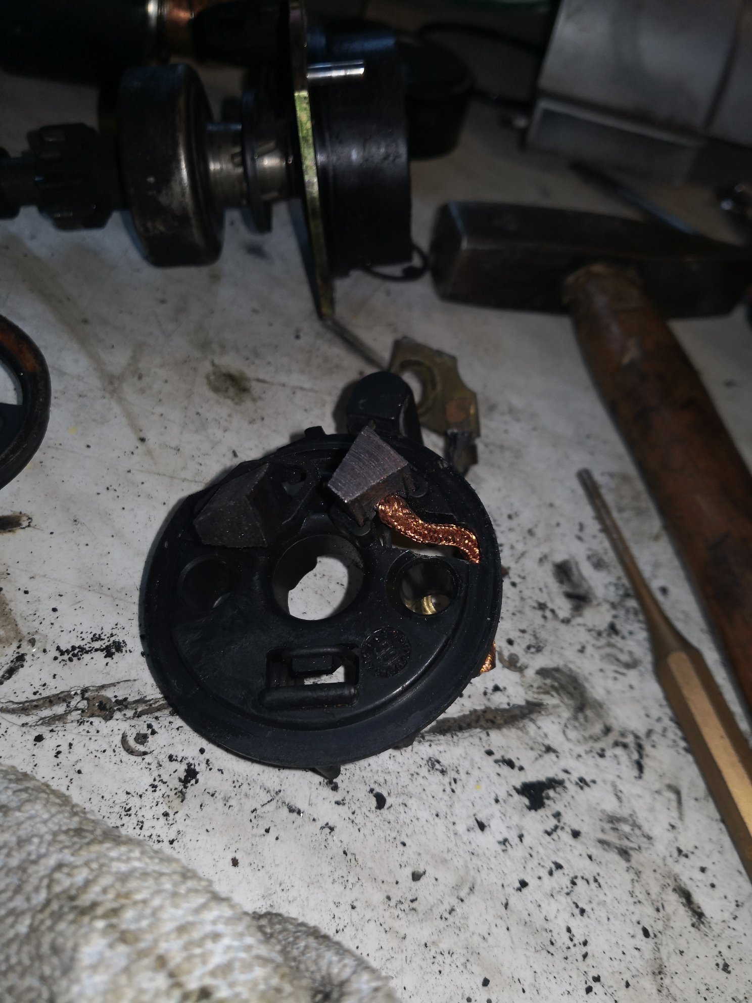

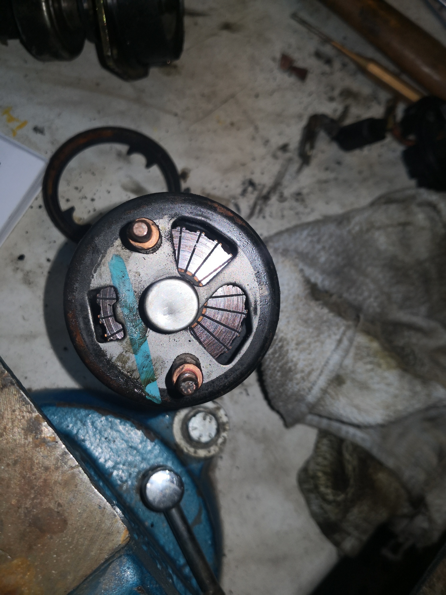

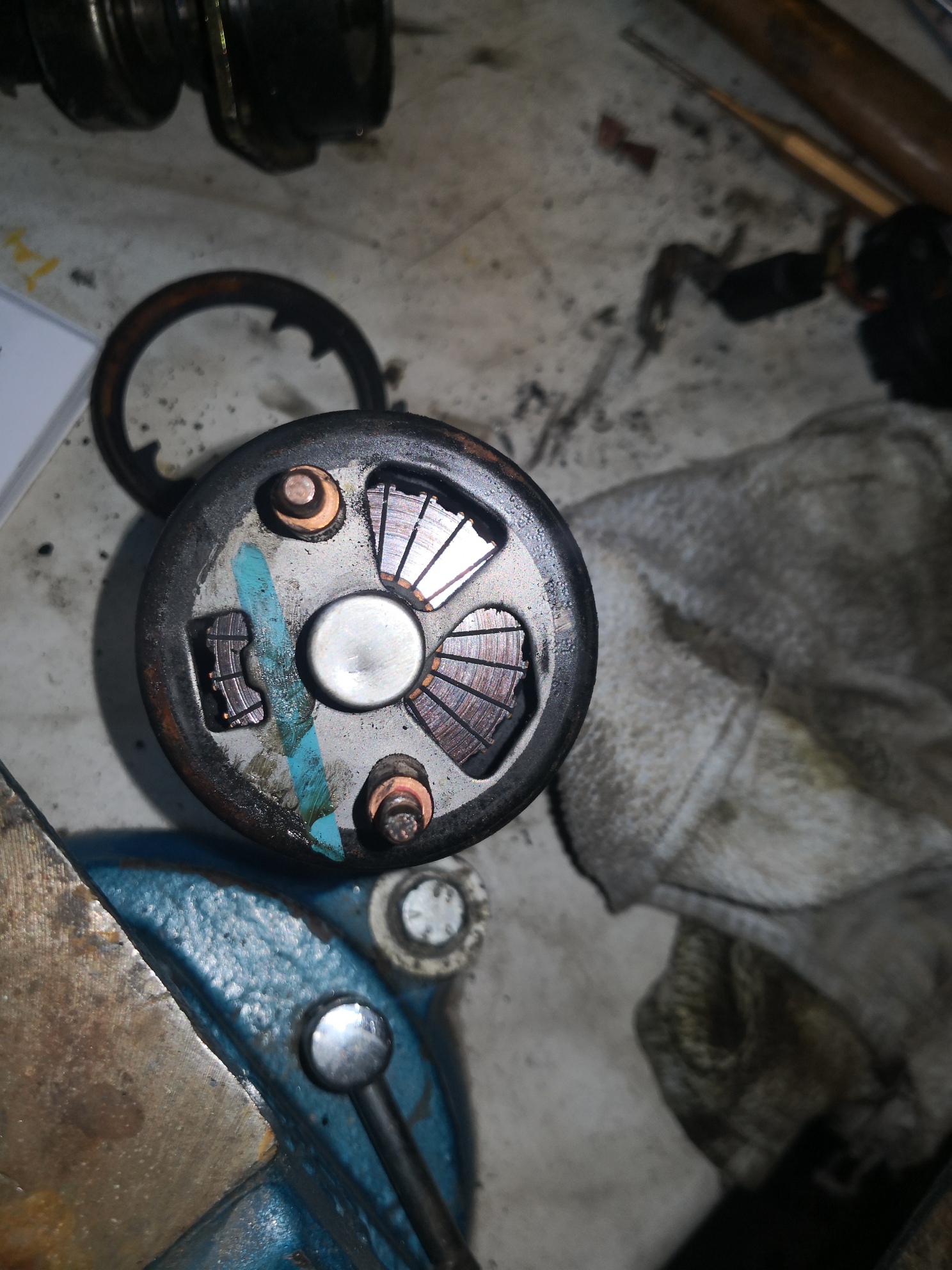

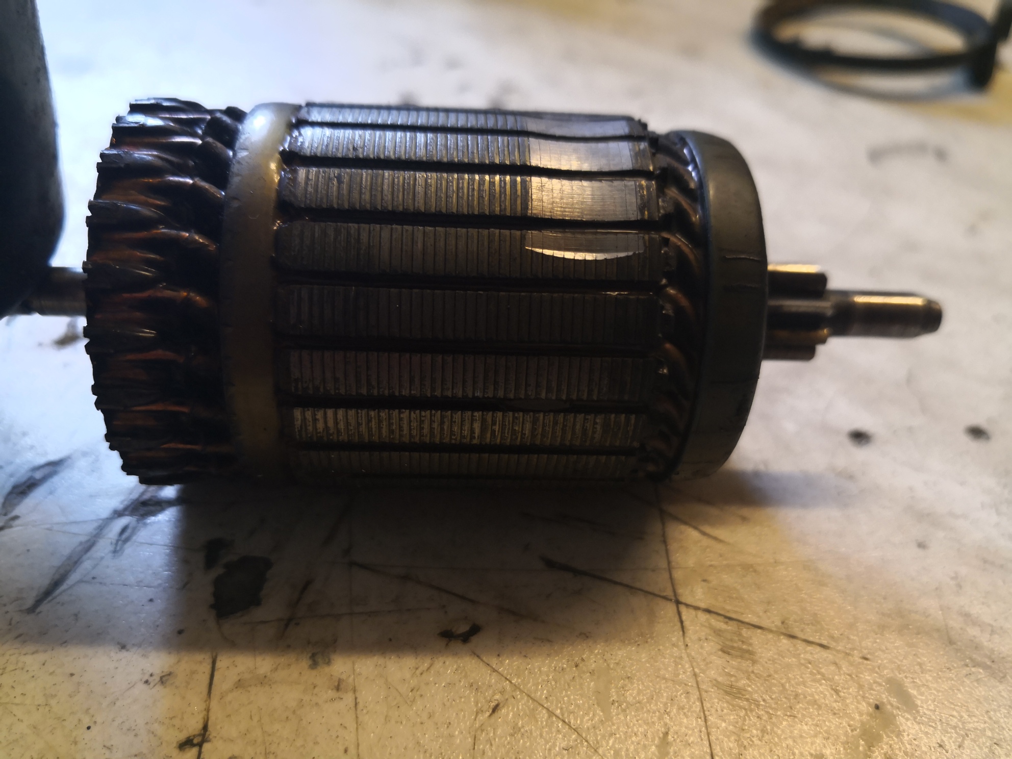

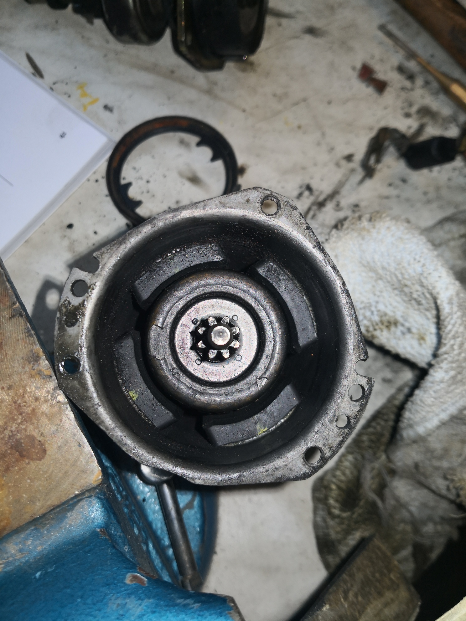

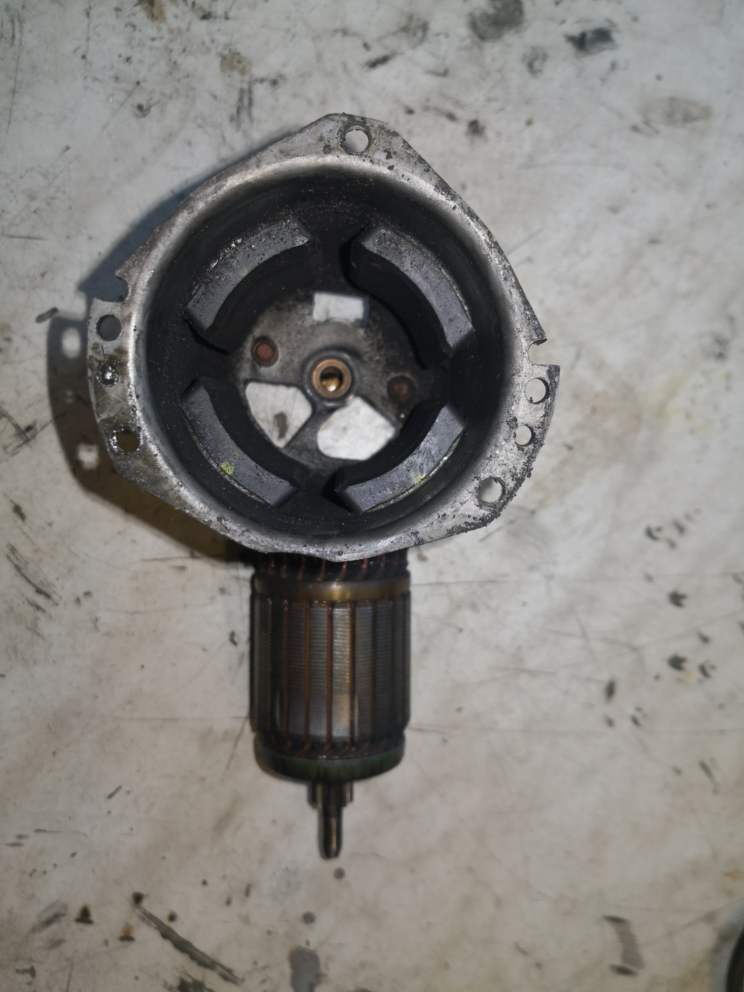

Nachtrag: Nun ist der Anlasser zerlegt (siehe Fotos).
Leider kann ich da nicht wirklich was erkennen? Die Magnete scheinen fest zu sein (ich bekomme die Welle nicht raus). Und die Kontakte sind OK. Und alle Kabel waren fest und nicht verrostet etc.

Hi
Klingt so als wäre der Anlasser fest und müsse sich losreissen. Wenn man auf einem Zangenamp 180 A sieht, dann ist der Einschaltstrom noch wesentlich(!) höher.
In Verbindung mit der Aussage von Gerd sind die Magnete eventuell doch nicht so fest wie sie scheinen? Läßt sich das nicht verbindlich bestätigen oder ausschließen?

Das kommt darauf an wie die 180 A Messung zu bewerten ist.
Ist das Losbrech Moment gemessen also der sehr kurzzeitige Peak Blockierstrom, dann ist das normal. ist das der Mittelwert dann können Magnete lose sein,
Deswegen sollte man wenn der Motor dreht ablesen, nimmt man den MAX Wert, kommt es auf die Messintrumenteinstellung an.
Ich würde den ausgebauten Anlasser nun frisch fetten und die Magnete bewegen, die müssen fest sein, dann im ausgebauten Zustand laufen lassen, ggf den Strom nochmal so messen. Da sollte dann nicht meh als 80..100 A Dauernd fliessen.

Hi
Gemessen it einem normalen ZangenAmp. sind 180A eine Hausnummer. Es kommt auf die mögliche zeitliche Auflösung an. Ist das ein Oszilloskop für Arme, dann kann das ein Peak sein. Ist es ein bei Elektrikern übliches, dann braucht es eine "ganze Zeit" bis das Ding etwas anzeigt. Einen Peak (eigentlich "Spike") bemerkt es gar nicht.
