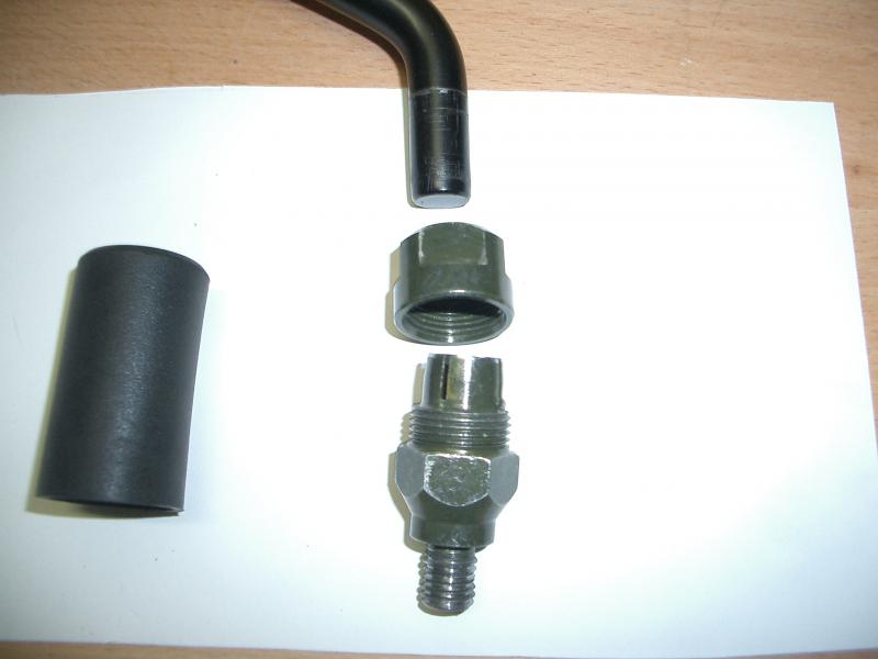

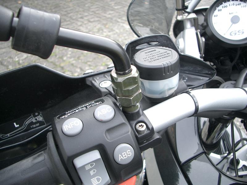

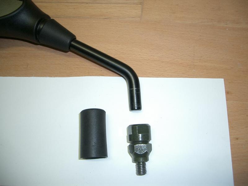

Also der von mir angerufene Aprilia Händler wollte 24,99 € pro Stück haben!
Könnte man vielleicht die Adresse des Händlers für die Sammelbestellung bekommen?
Zudem sprach der Ersatzteil-Mann davon, das diese Spiegel keinen Adapter hätten und auch sowieso nicht geschraubt würden ...:confused: (da bin ich dann irgendwann ausgestiegen...)
Ihr glücklichen der Sammelbestellung:
- macht doch bitte mal ein Bild von den "Anschlüssen"
- - im Auslieferzustand
und
- - im Einbauzustand
und
- gebt doch zur Sicherheit noch mal die Teilenummer an! (Damit schützt Ihr uns / mich und den freundlichen Ersatzteile-Mann!)
Dankeschön!! :)

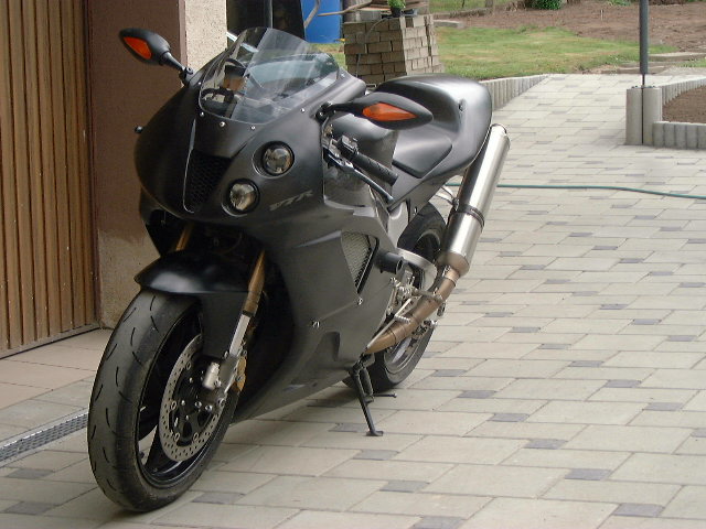

Äh,
kann es sein das BMW an der F800GS diesen Spiegel verbaut den Ihr als Aprillia Bauteil benennt?

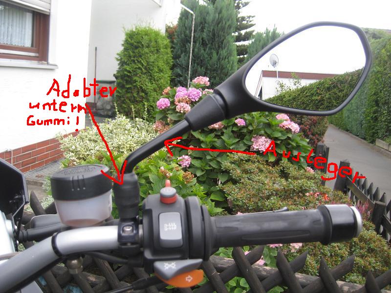

Man bekommt die Adapter übrigens auch ohne das Umschneiden des Gewindes in die Originalaufnahme hinein.
Mit ein wenig mehr Kraftaufwand kann man den Adapter bis unten hin drehen und er sitzt bombenfest.
Damit ist höchstwahrscheinlich die Möglichkeit des Rückgängigmachens nicht mehr gegeben, aber da die neuen Spiegel um Welten besser aussehen als die runden Fahrradspiegel, gibt es dafür eigentlich auch keinen Grund.
Wesentlich mehr Sehen kann man in den neuen Spiegeln nach meiner Auffassung nicht, sie sind halt breiter, aber nicht so hoch.

Hallöle @all
Die Spiegel habe Ich schon länger auf der GS wie der vorherige Betrag
sagte etwas schwer hinnein und sitzt wie eine Bombe.
Bei uns im Kreis beim AP Händler gibts die für ca. 20 Euronen mit Adapter
und Gummitülle.
Gruss Jürgen:):):)
