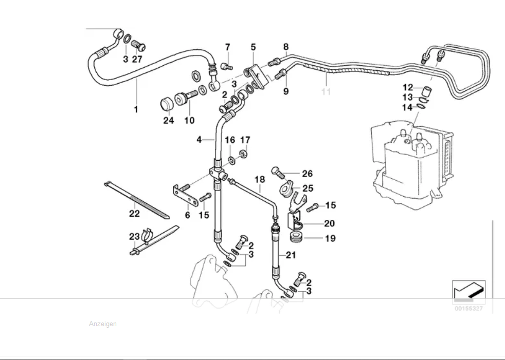

Der Bremsdruck läuft auf direktem Weg vom Geberzylinder an der Handarmatur via kurzgeschlossenen Bremsleitungen zu den Radbremszylindern.
Der "Umweg" über das ABS-Modul entfällt komplett.

Hat das eigentlich schon mal jemand realisiert?

Hat jede GS ohne ABS. Genau so.
Nur mit einer durchgehenden Bremsleitung anstatt einer 2-teiligen, die verbunden ist.

Na, vom Handbremszylinder, den der Fahrer mit seiner "ganzen" Kraft betätigt. Nachdem jetzt (fiktiv und vorläufig nur als Gedankenexperiment von elfer-schwob) die Voraussetzung geschaffen ist, daß Leitung 1 und Leitung 4 einseitig an 5 mittels Doppelhohlschraube gegenüber von Nr. 9 angeschlossen sind. Anschluß Nr. 9 bleibt also montiert, bekommt insofern auch den gleichen Druck wie jetzt die beiden vorderen Bremssättel, und Anschluß Nr. 8 bleibt ebenfalls montiert, schaut aber durch 5 hindurch ins Freie (ist ja nur ein Verteilerstück bestehend aus zwei gewindebewehrten parallelen, nicht quer miteinander verbundenen Bohrungen in einem Metallklotz), weil die andere Seite jetzt offen ist.
Ist der ABS-Modulator also im funktionslosen, eventuell sogar elektrisch abgekoppelten Zustand so dicht, daß danach nichts von 9 nach 8 durchpfeifen kann, wenn man (kräftig) in die Eisen geht?

Deswegen würde ich die Leitungen direkt verbinden und die beiden Öffnungen am Modulator verschließen. Zudem das ABS abklemmen.
Ich kann dir nicht folgen ...
Wenn ich die Schläuche 1 und 4 vom ABS an Teil 5 trenne und die Schläuche mittels einer Hohlschraube und Mutter verbinde, ist die Verbindung vom Handhebel zum ABS unterbrochen.

Man beachte noch das Feingewinde für die Hutmutter.
Dann lies bitte noch einmal, was ich geschrieben habe.
Von einer Trennung von 5 hatte ich nichts geschrieben. Jedoch wurde mir im Zusammenhang mit elfer-schwobs Beschreibung halt nicht klar, wofür die Hutmutter gut sein sollte und deswegen bin ich von einer Weiterverwendung des vorhandenen Verteilerstückes am Moped ausgegangen. Und das war in dem Zusammenhang mein Fehler. elfer-schwob trennt ja alle Schläuche komplett vom ABS-System und insofern hätten sich meine Nachfragen damit erübrigt.
Wie aber anderserseits schon angemerkt wurde, braucht's dazu Hutmuttern mit Feingewinde, die sicher nicht an jeder Ecke aufzutreiben sind. Eventuell kann man dazu irgendwelche Brocken (Verteilerstücke plus Stopfen) von den Bremsleitungskonfektionären mißbrauchen? Aber das gilt's dann halt separat zu lösen und beeinträchtigt nicht (mehr) die Einsicht in die Lösung an sich.

Hab ich ... warum einfach (elferschwob), wenn es auch kompliziert geht.
Als Backup eine passende Hohlschraube und Hutmutter mitzuführen, sollte kein Drama sein.
Wenn man erst im Fall der Fälle die Teile besorgt, dauert es halt ein wenig.

Ich stelle mir einfach mal so ein Notfallset zusammen.
Hohlschraube, Dichtungen, Hutmutter und als besonderen Luxus, zwei Schraubstopfen für die 5. Ich denke, mit der Restbremsfunktion komme ich noch zu einer Werkstatt, die Bremsflüssigkeit hat. Ich kann mir eigentlich nicht vorstellen, daß das ganz ohne Entlüften klappt. Und ob ich jetzt wirklich noch Bremsflüssigkeit mitschleppen möchte, weiß ich jetzt auch nicht so.
