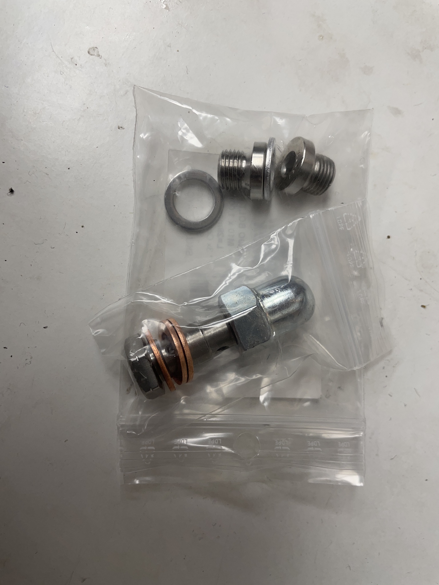

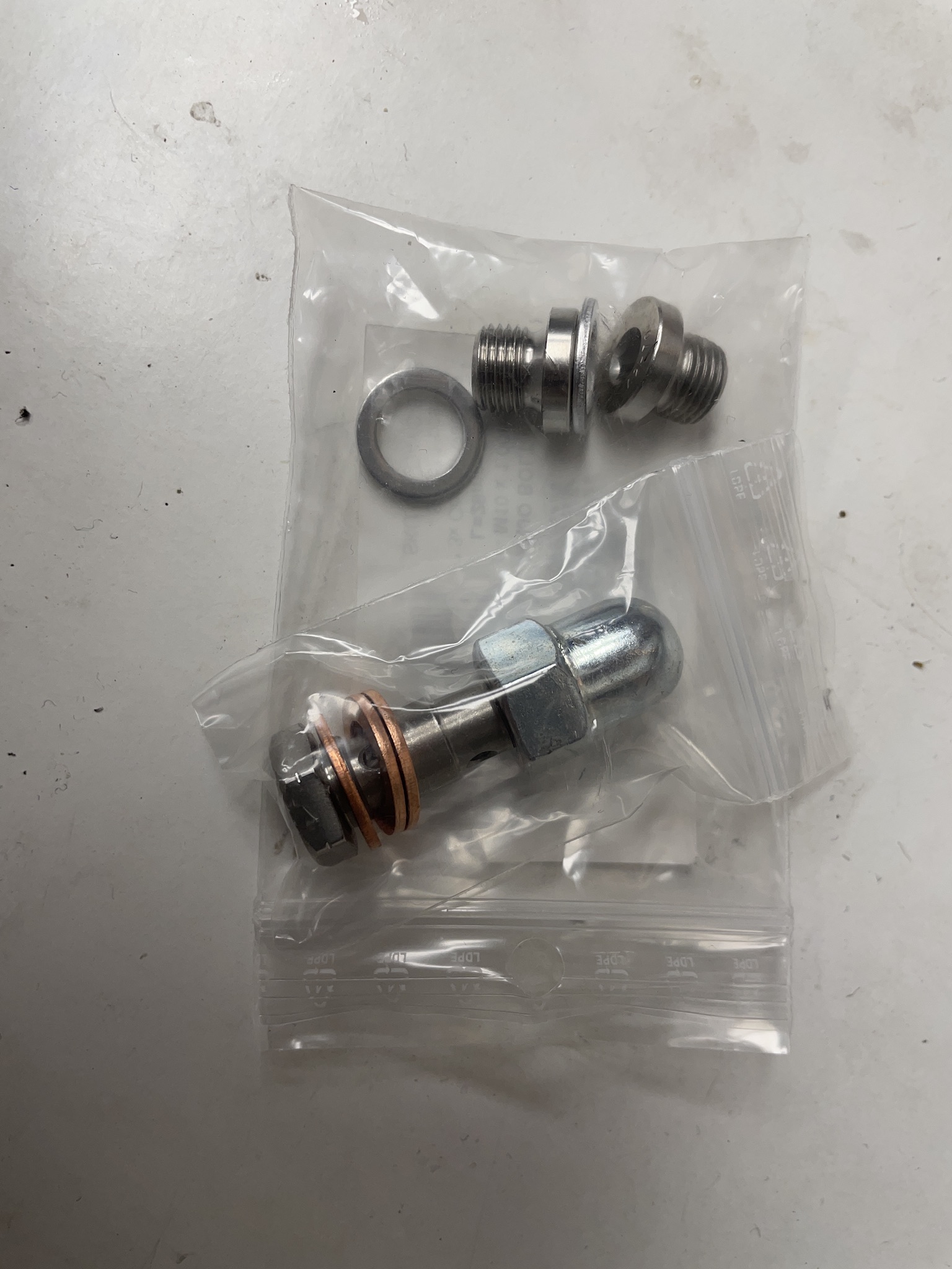

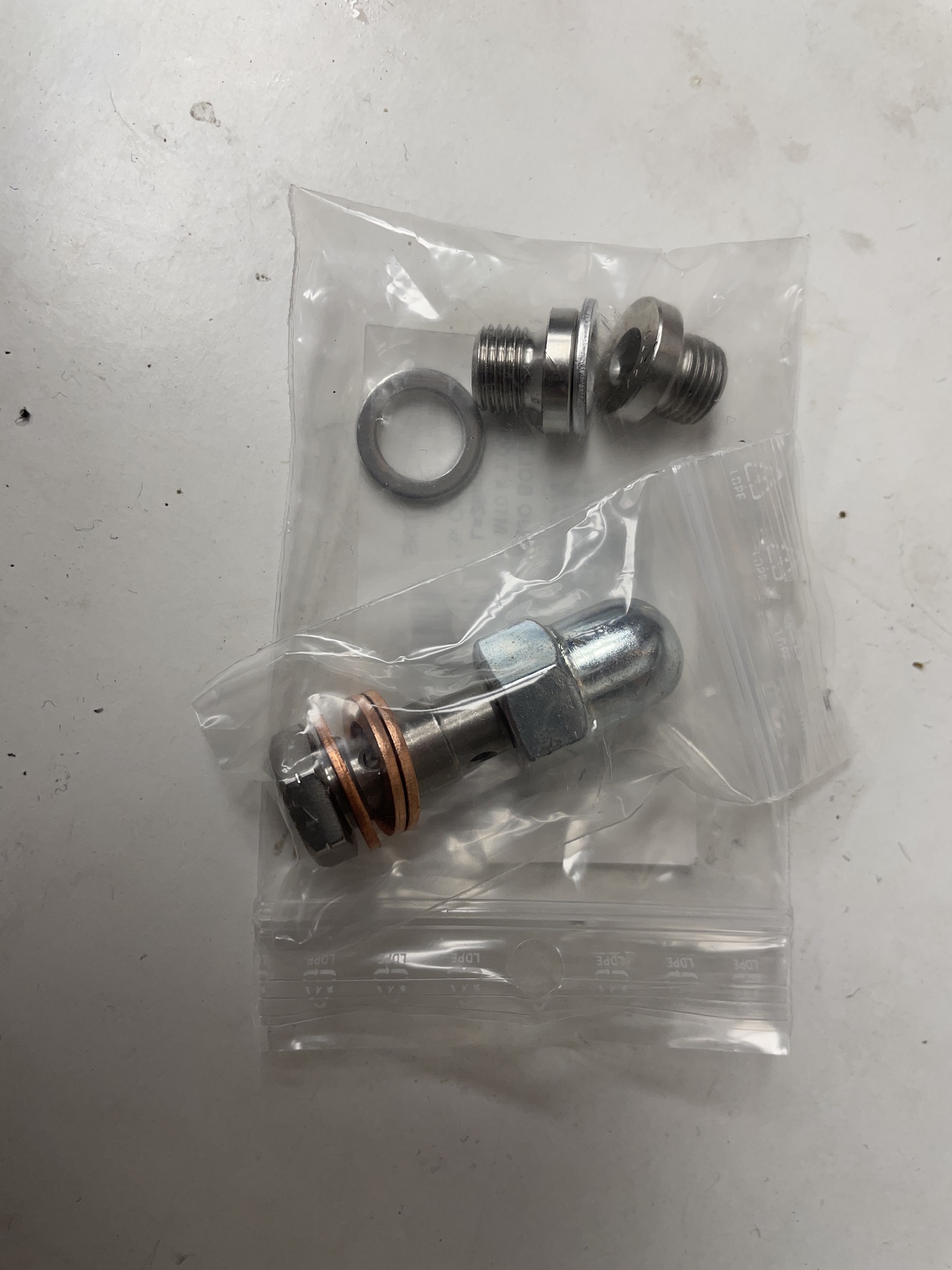

Notfallset fertig. Ist jetzt beim Bordwerkzeug neben dem Flickzeug.
ob die Vorsorge sinnvoll ist kann man hinterfragen. Aber da mich dieses Motorrad bisher mit allen bekannten typischen Ausfällen und Macken überrascht hat, werde ich etwas vorsichtig.
g&s
g&s
11.10.2008
575
Irgendwo in Niedersachsen
1150GS
das ist ja mal eine Maßnahme. Kannst u bitte mal eine Liste mit en Teilen erstellen? Wäre schon gut zu wissen, was man genau braucht. Momentan schwanke ich zwischen Leitungen und dieser Variante.
BoGSergrüße, Horst
g&s
g&s
11.10.2008
575
1150GS
entscheidung ist gefallen. Es werden nicht die Leitungen. Danke für deine Bemühungen.
Leitung evtl noch für die Hinterradbremse.
BoGSergrüße, Horst
