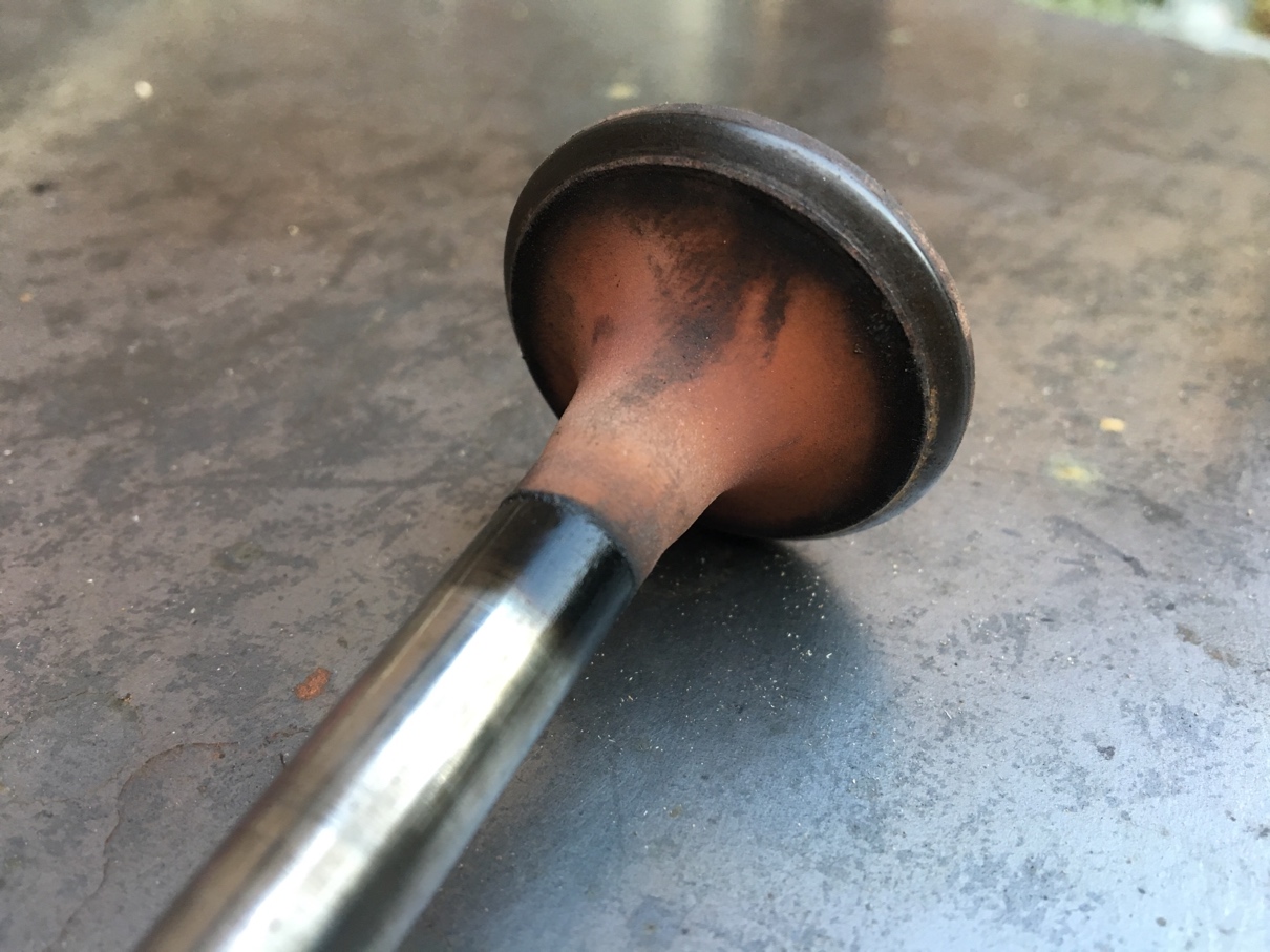

Moin Moin,
ein zu mager laufender Motor ( die stehen ab Werk ja immer auf mager)
mit einem sehr eng stehenden Auslassventil, an dem Ölkohle verbrennt ?
Ablagerungen aus Öl und Benzin Kokel
Ausgebrannte Auslassventile haben diese typsche Bilder.

Ein echtes Abdichtungsbild ist am Sitz des Ventils ja nicht mehr zu erkennen. Das lässt mich vermuten, das das Ventilspiel zu eng war und das Ventil nicht mehr richtig am Sitz abkühlen konnte.
