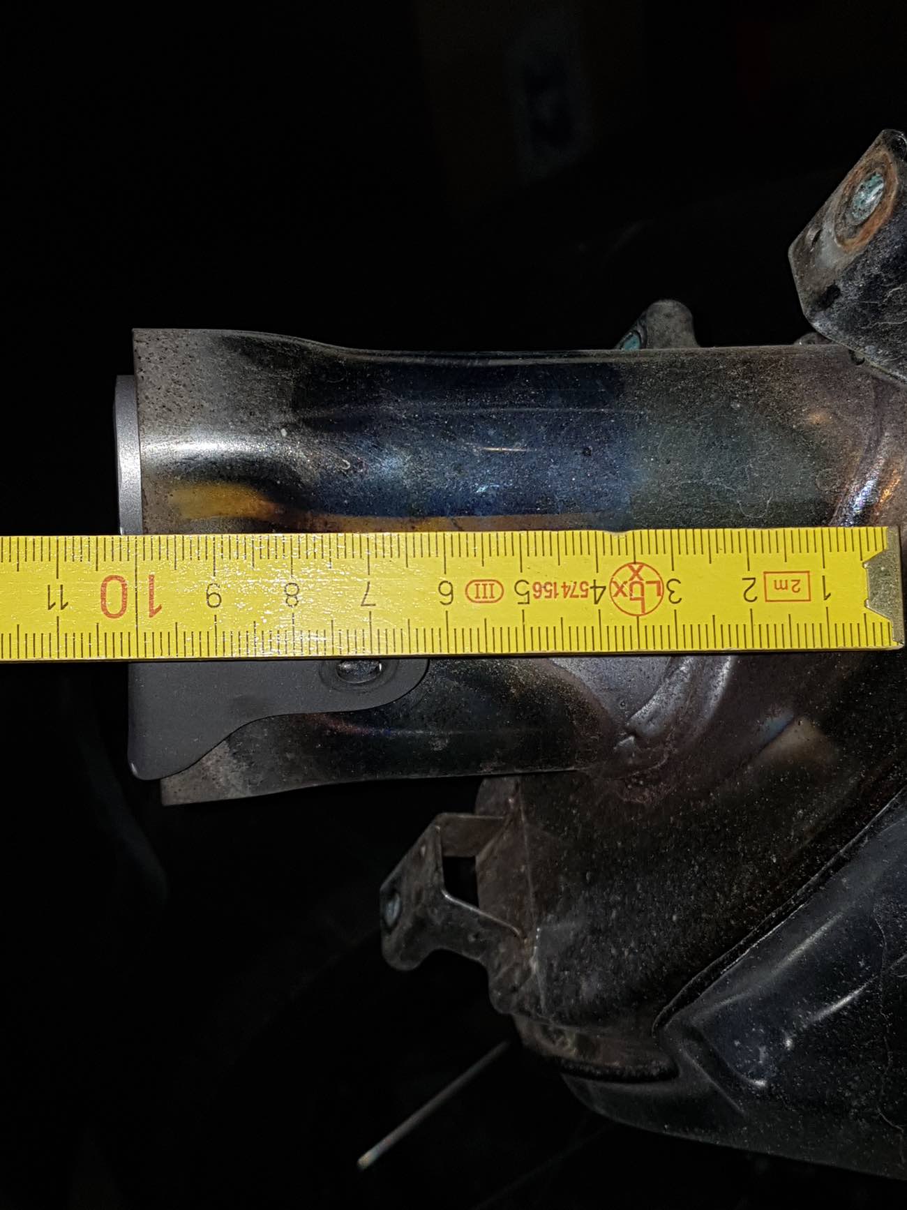

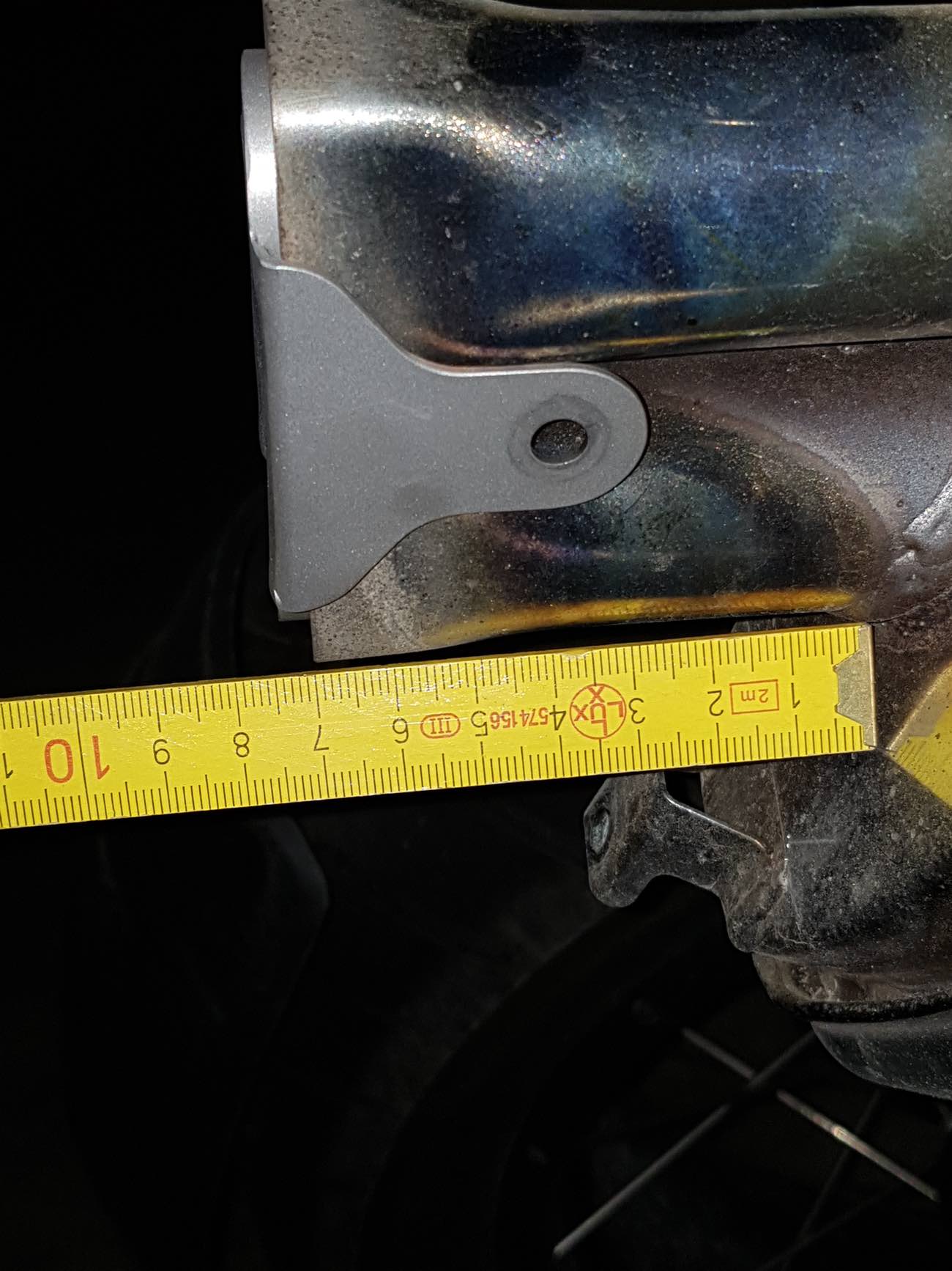

Ragen die Noisebraker-Röhrchen in den Puffi hinein? (sind sie länger als die Endröhrchen und wenn, wieiviel?)
Lautstärke-oder soundmäßig vollbringen sie ja offensichtlich keine Wunder. :(

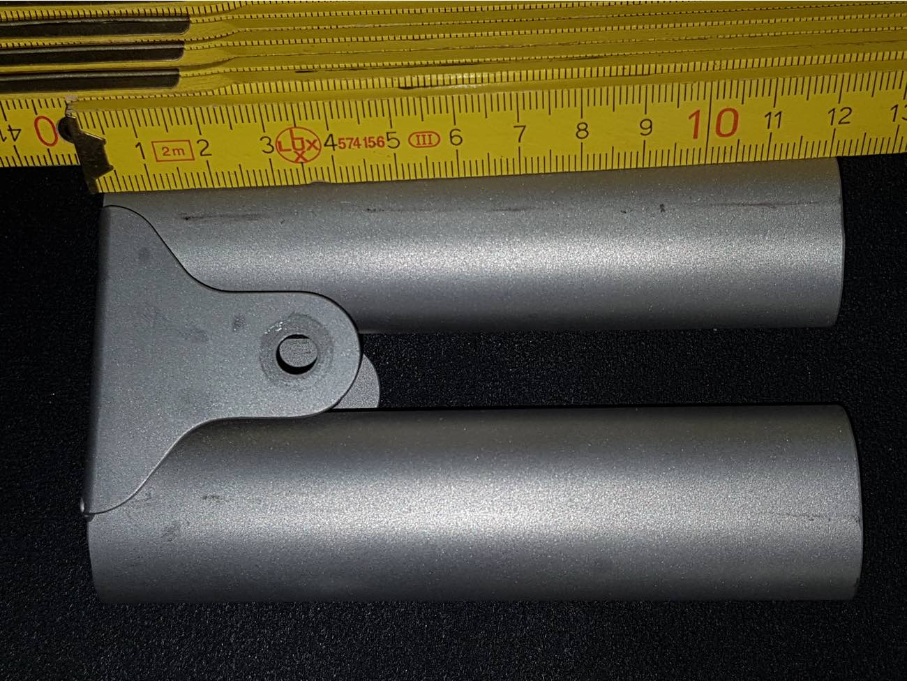

Der Noisebreaker besteht aus 2 gleich langen Röhren, beide sind runde 12cm lang. Der BMW Auspuff hat ebenfalls 2 Rohre, diese sind jedoch unterschiedlich lang (rund 7 und 10cm). Somit ragt der Noisebreaker in den BMW Auspuff rein und kann dadurch durchaus das Klangbild ein wenig verändern. Ich habe noch keine Versuche mit Koffern gemacht, allerdings verspreche ich mir aufgrund der bisherigen Ergebnisse nicht allzu viel.
Die 80cm Distanz bezüglich Messung (siehe Video) habe ich übrigens aufgrund der ca. Distanz zum Ohr des Mitfahrers/Fahrers gewählt, der Schall bereitet sich ja kugelförmig aus und da ich kein Galgenstativ hatte, mass ich eben in der Auspuffebene (also Stativ am Boden).
Bezüglich Klangbild muss ich sehr aufpassen. Rein subjektiv empfand ich den Noisebreaker etwas dumpfer, aber das kann auch eine akkustischte Täuschung sein. Dazu müsste man das Klangbild aufzeichnen und dann analysieren. Die Ausrüstung dazu wäre zwar bei mir vorhanden (ja, ich weiss, ich habe ein bisschen arg viel "Zeugs" in meiner Garage herumliegen), aber irgendwie fehlt mir der Mumm bzw. die Lust das auch noch zu messen...ich bitte um Nachsicht :o

Eine Idee wäre allenfalls:
Diesen Noisebreaker mit vielen Löchern versehen (also das Rohr) und dann Edelstahl-Wolle mittels Rostfreiem Draht darum zu binden. Der Noisebreaker ist ja deutlich kleiner im Durchmesser und da hätte es Platz für so Edelstahlwolle. Dadurch könnte man vielleicht einen Effekt wie bei einem Revolverschalldämpfer erzielen.

Es schaut garnicht so aus, als wäre da riesig viel Platz für Absorptionsmaterial zwischen BMW-Röhrchen und Hattech-Röhrchen. Der Schall braucht Weglänge und (weiches) Material, wo er seine Energie los wird (sich "verfangen kann")
In einem klassischen Absorptionsdämpfer ist das Aussen -Rohr die Dämpferhülle, somit deutlich mehr Platz.
Die Idee ist per se nicht schlecht, ich fürchte, die Gegebenheiten reichen nicht.
Wobei die Wolle (Dämmwolle, Glasfasergeflecht ) bei klassischen Absorptionsdämpfern auch nicht ewig hält wegen Druck und Temperatur.. Ob das bei so bisken Stahlwolle besser ist..

Physikalisch sieht mir die Baustelle aber einfach ungeeignet (zu klein) aus, um daraus einen gescheiten Absorptionsnachdämpfer zu bauen. Ein leisere Puffi wäre wohl eher was größeres denn der OEM-Dämpfer mit weiteren Einsätzen (Durchsatz, Staudruck)
