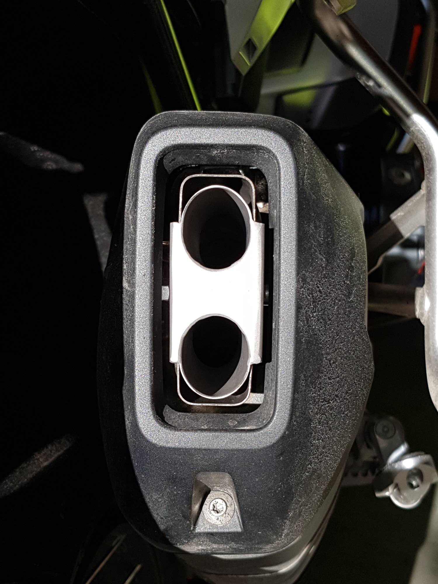

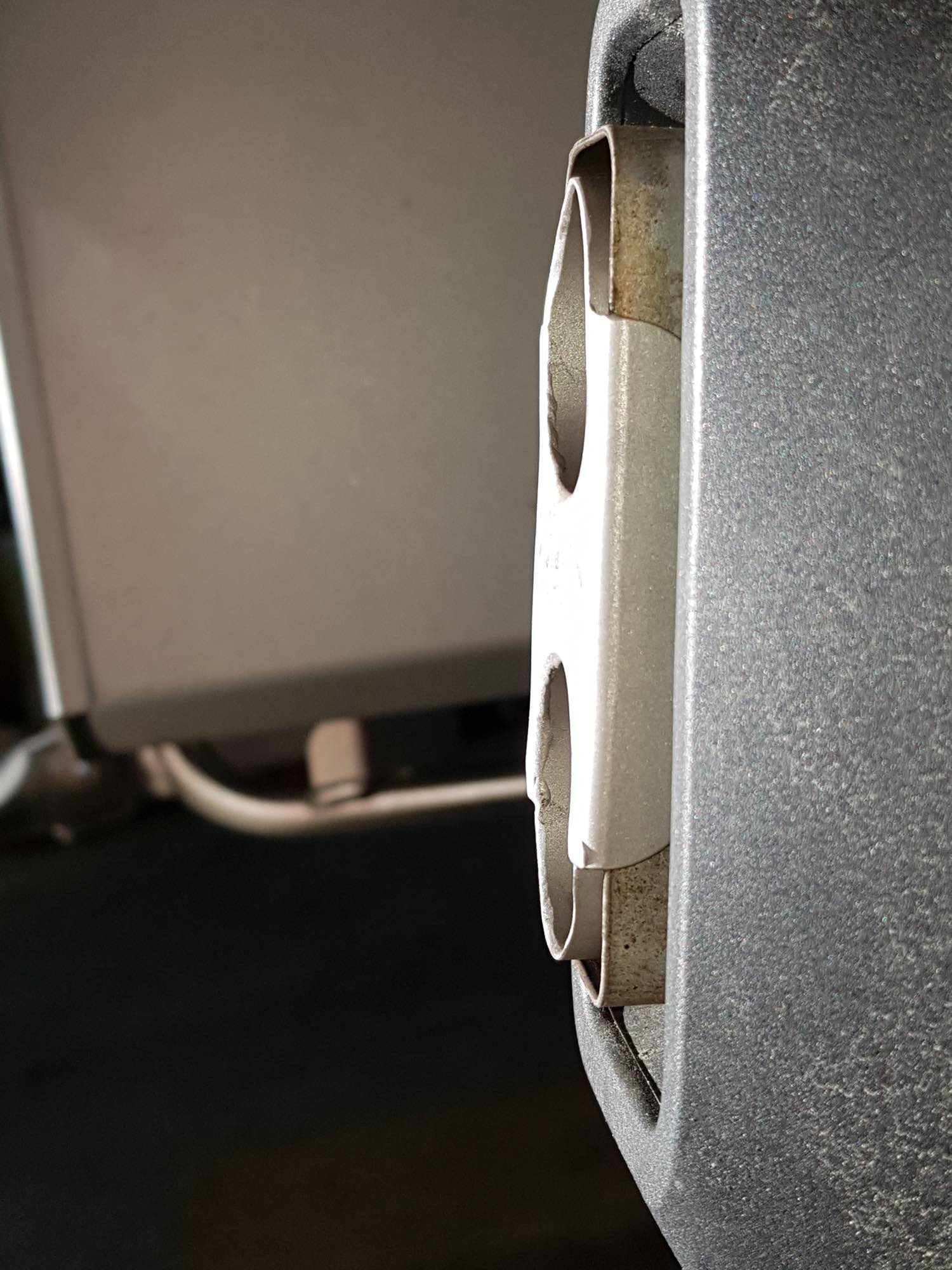

Ich habe vorhin noch meine kleine Hausrunde gefahren, ein paar Höhenmeter (Bergler würde über die Hügel laut lachen...:cry:), aber immerhin, der Gempen und der Passwang sind immer wieder schön.
Der Noisebreaker hat mich die Tour begleitet und ich kann es nicht wirklich erklären, aber er bewirkt durchaus etwas im realen Fahrbetrieb. Im Stand und rein aufgrund der Messwerte kann man keine Wirkung erkennen, aber beim Fahren ist tatsächlich weniger Dröhnen vorhanden, es ist nicht viel und auch nicht umwerfend, aber trotzdem auffallend. Eigentlich erstaunlich.
Und bezüglich Hitze: Da der Abstand rundum nicht verändert wird (der Luftstrom ebenfalls nicht), habe ich da bezüglich Abdeckkappe keinerlei Bedenken.

Also bezüglich rasen und hochtourig fahren kannst Du kaum mich gemeint haben...soweit, so klar. Hättest Du das Gegenteil behauptet, so wäre ich vermutlich vor Verlegenheit errötet.
Risch Tisch
Das war doch schon bekannt, die erst Version hat die Kappe noch geschrottet.
Bist ja nicht der erste, der das Ding hier testet.

Hallo, bezüglich Abgasstau oder die Abgas Behinderung optisch beurteilen wollen:
mit dem GS911 kann man die Zylindertemperaturen während der Fahrt auslesen, nur so ist da überhaupt eine Aussage nachprüfbar einigermaßen belastbar.
Viele "Zylinderschützer" erhöhen die Temperaturen durch Kühlluftbehinderung am Zylinderdeckel. Da heißt es auch das macht nix..
In dem Zusammenhang wurden Kühlluftfördernde Zylinderschutzbleche aus dickem eloxiertem Alu getestet und nachdem auf dem Prüfstand schon kühlere Werte gemessen wurden, noch mal einseitig! montiert und während der Fahrt beide Seiten verglichen mit über 10 Grad weniger Kopftemperatur, wo das clevere Blech verbaut war.
Genauso wie ich einem lauterem Auspuff erst mal nicht gleich auch Mehrleistung glauben will,
genauso glaube ich das mit der nicht nenneswerten Abgasbehinderung erst wenn ich das auf der Rolle vergleichend gemessen habe.
Trotzdem halte ich das für eine günstige billige Sache die seinen Zweck erfüllen kann, zumal Leute die sich da berechtigt als Fahrer schon gestört fühlen, meist auch keine Vollgasfahrer sind, die die thermischen Motorreserven gerne aufbrauchen..
