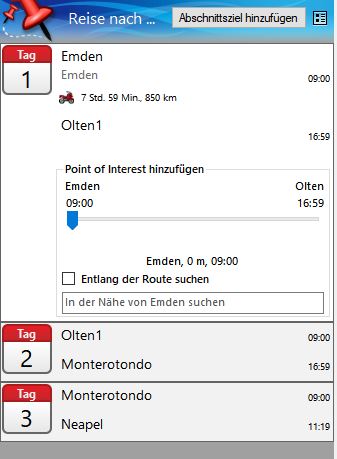

Hallo zusammen,
Ich bin dabei eine Reise zu planen, die eine etwas längere Anfahrtsetappe enthält. Nun geben ich Start und Zielpunkt an, lasse BaseCamp arbeiten und bekomme eine Tour über zwei Tage. So wie ich das sehe, liegt das daran, dass er nach ziemlich genau 8h Fahrzeit den Tag beendet, ein Zwischenziel einfügt und dann am nächsten Tag den Rest fahren will, was ich aber nicht möchte.
Vermutlich gibt es irgendwo lediglich eine Einstellung, die die maximale Tagesfahrzeit definiert. Aber ich finde die nicht...kann jemand helfen?

Ich habe den Fehler gefunden....die 8h habe ich bei der Erstellung der Reise einfach übernommen, war mir nicht aufgefallen. Die Frage aber bleibt: Kann ich das nachträglich noch einmal ändern, oder muss ich eine neue Reiseplanung beginnen mit einer höheren Tagesfahrzeit?

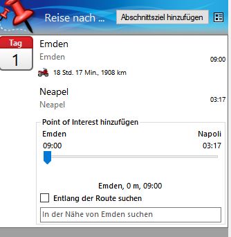

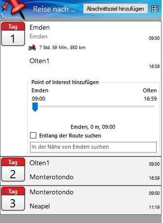

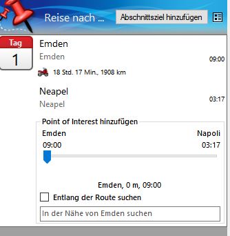

Mal gerade beispielhaft nachvollzogen: doch, das geht.
Aus dem letzten Tag den Zielpunkt mit rechter Maustaste ausschneiden, in den ersten Tag einfügen und neu rechnen lassen. Anschließend in der Reiseübersicht die überzähligen Tage löschen.
