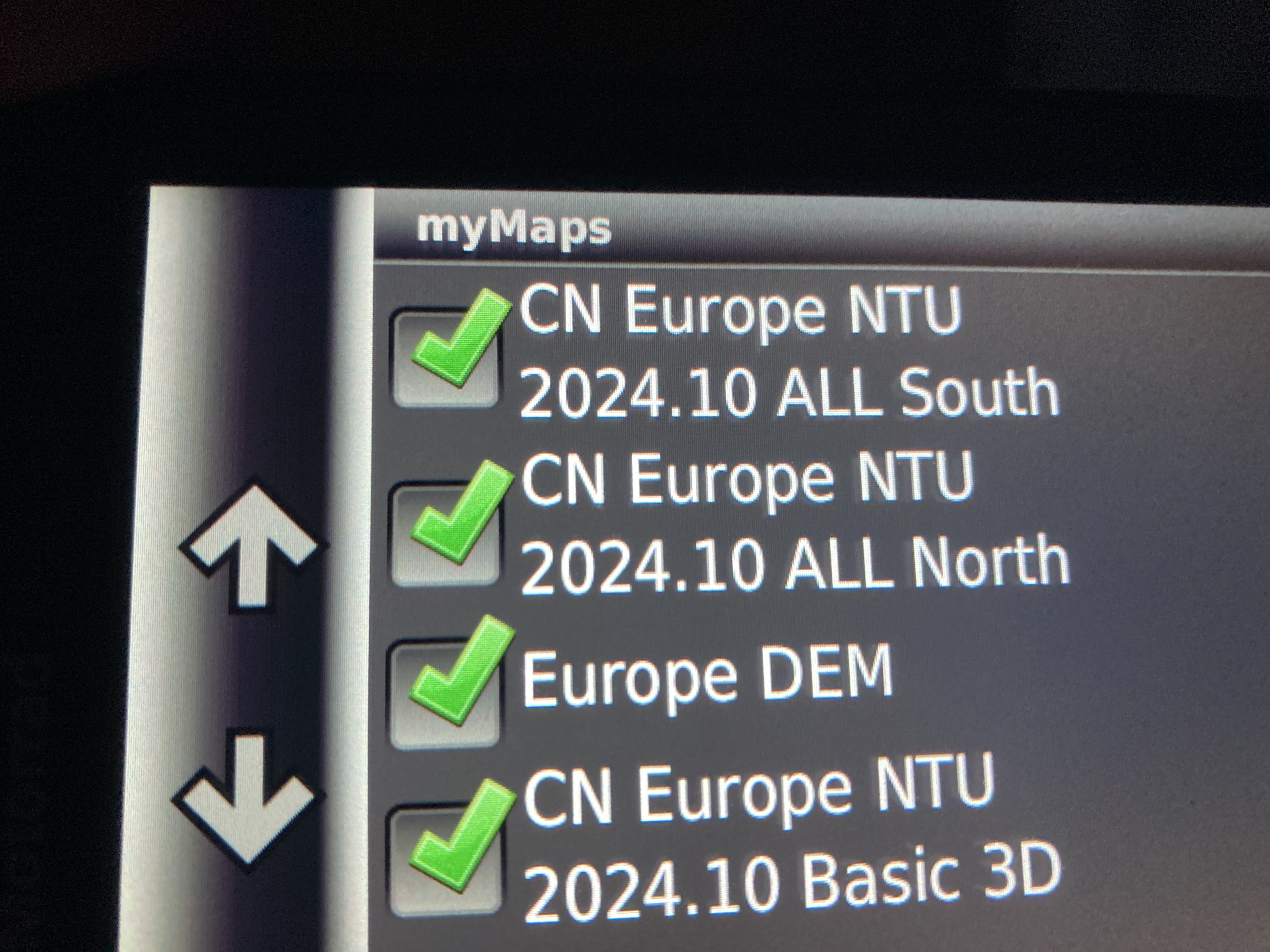

Sorry , wenn ich dir widerspreche , aber Klaus hat in Post #80 richtig erwähnt , das die beiden Regionen auf dem Navigator : "All South" und "All West" benannt sind .
Zu finden unter "Einstellungen" - "Karte" - "my Maps"
Einfach in GE auf Karten neu installieren gehen und nochmals drüber laufen lassen :victory:

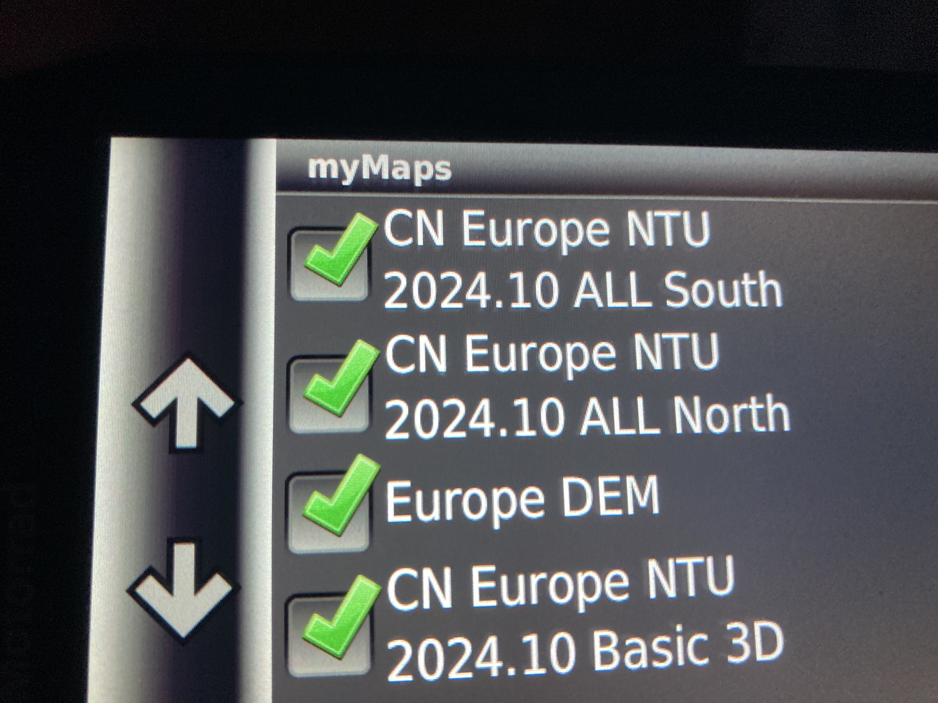

OK, bei den NT-Karten wird All West und All East, damit Osteuropa und Westeuropa, installiert. Bei den NTU-Karten wird All South und All North installiert. Das habe ich nun dazugelernt, das ist in der 2024.10-Kartenversion so (geprüft soeben bei unseren Navis).
Wenn die Route dann abgebrochen wird, kann es sein, dass die Route nicht mit dem identischen Kartenmaterial geplant wurde, dann kann so etwas auch passieren.
Wie du oben geschrieben hast, sollten die Karten neu installiert werden, dann die Route in der Routenapp prüfen, Karte darstellen und reinzoomen.
