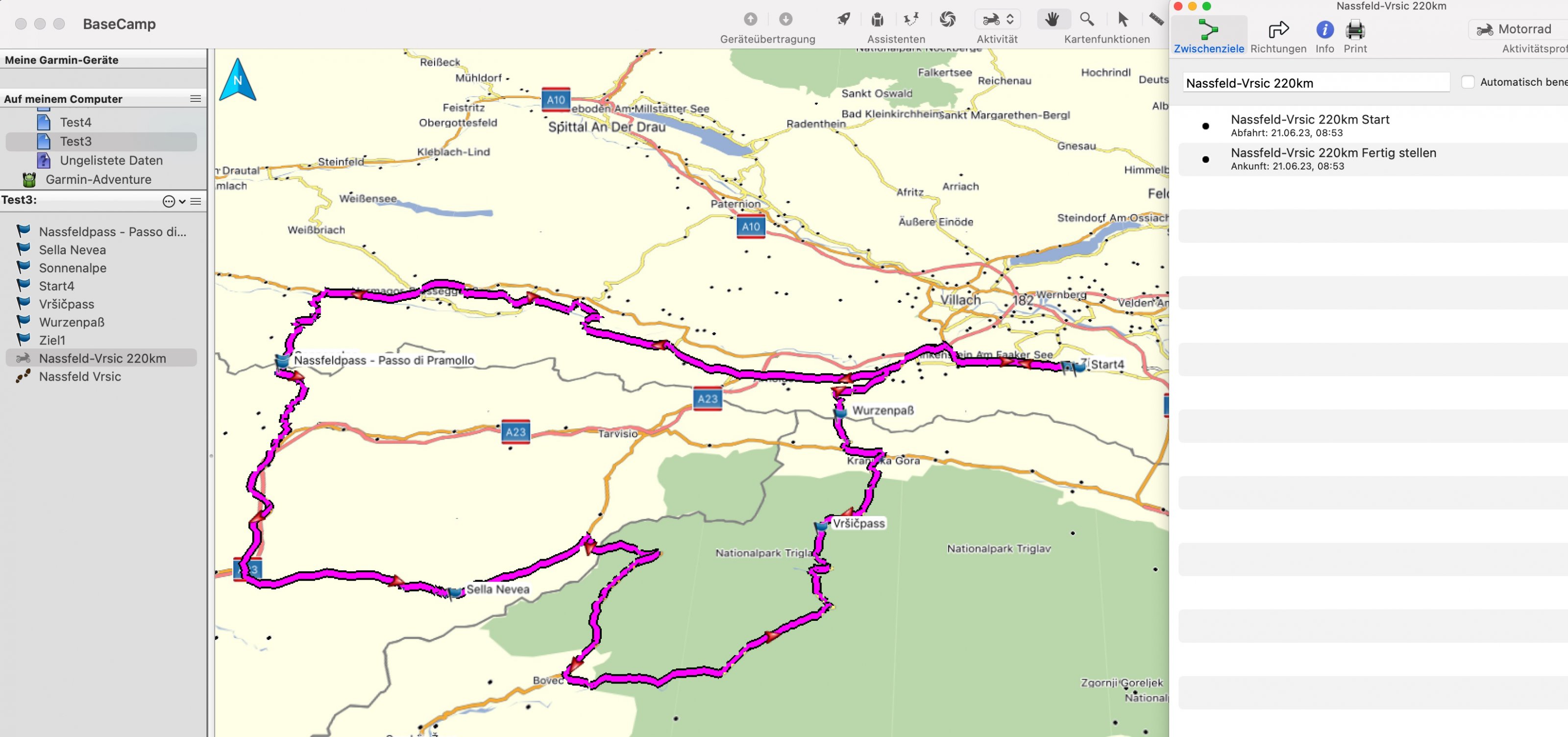

Wenn ich mir die Route anschaue, sieht das aus wie "Straße für gewähltes Fahrzeug nicht zugelassen" (zB Feldweg). Die untere Ecke ist offensichtlich auch eine andere Karte ("global"?), vielleicht beißt sich das mit den Einstellungen im Routing ("unbefestigte Wege"?) In dem Fall routet er "sprunghaft" von der nächsten befahrbaren Straße aus.
Probier doch mal, im Profil "Motorradfahren" mit dem Gummiband den unteren Streckenabschnitt selbst zu erstellen. Wenn ich richtig liege, dürfte das dasselbe unbefriedigende Ergebnis bringen.
In dem Fall bleiben nur die Routingeinstellungen.
Ansonsten kannst du einen Track auch importieren und schnell mit dem Gummiband nachzeichnen ;)

Auch ich würde es so machen:
Track in BC importieren
Route nachzeichnen
Fertig
Da hat man auch recht schnell ein Gefühl wo man den nächsten Punkt hinsetzen muss damit das passt.

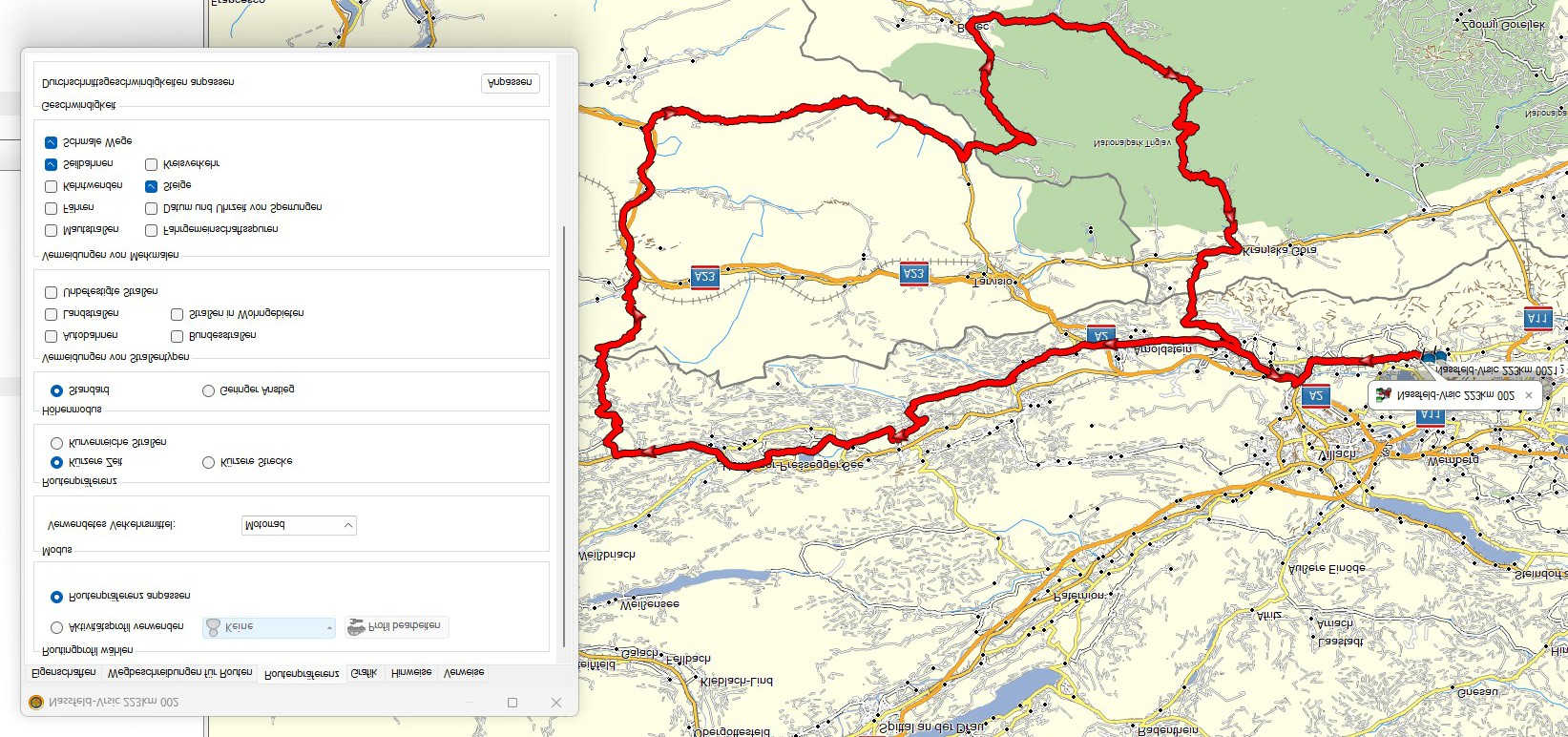

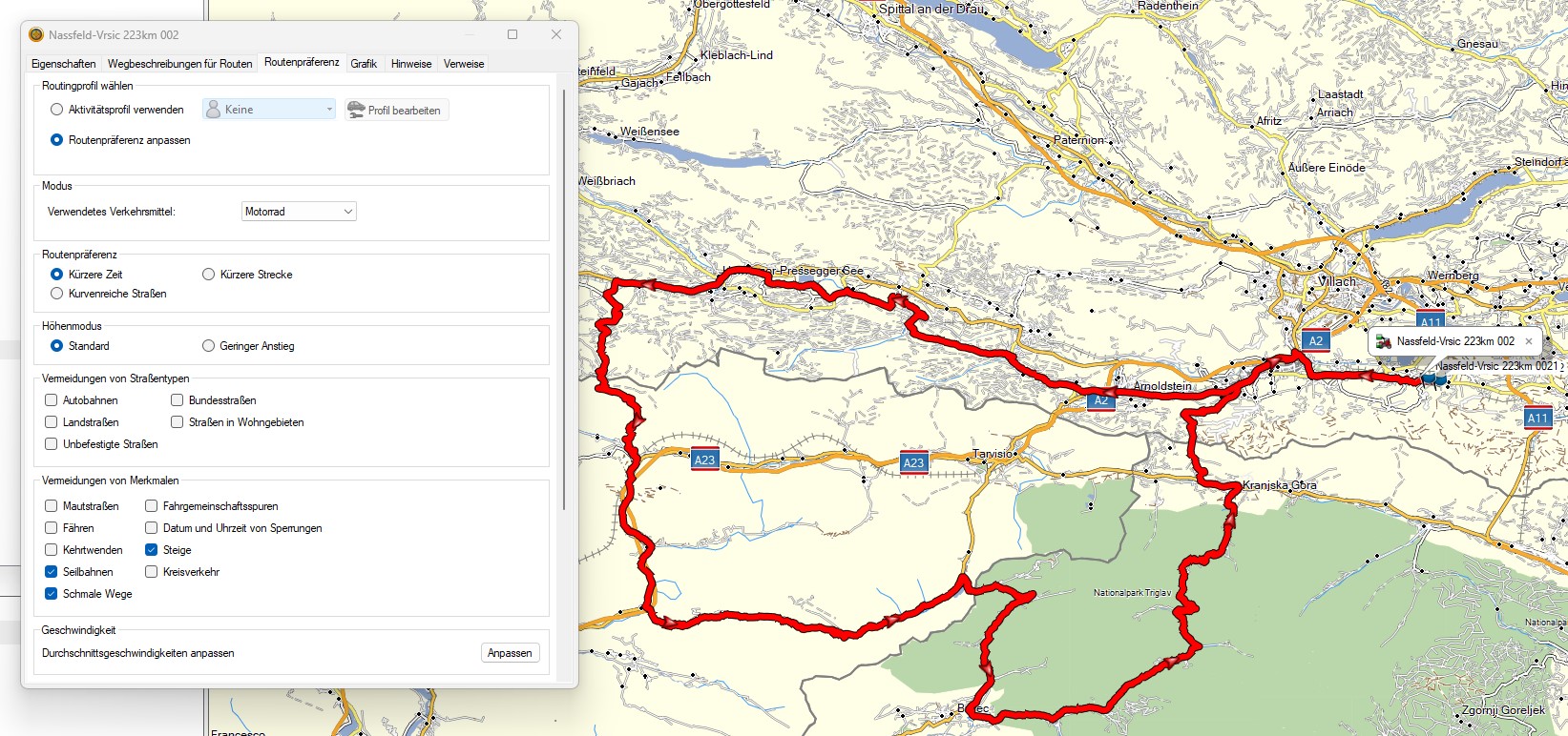

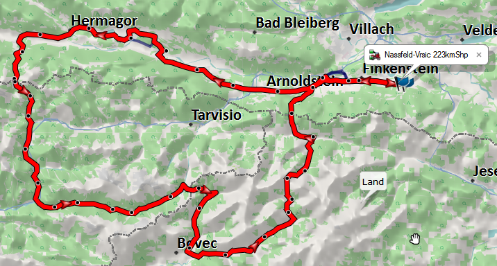

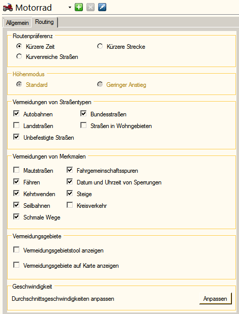

Danke für die Datei

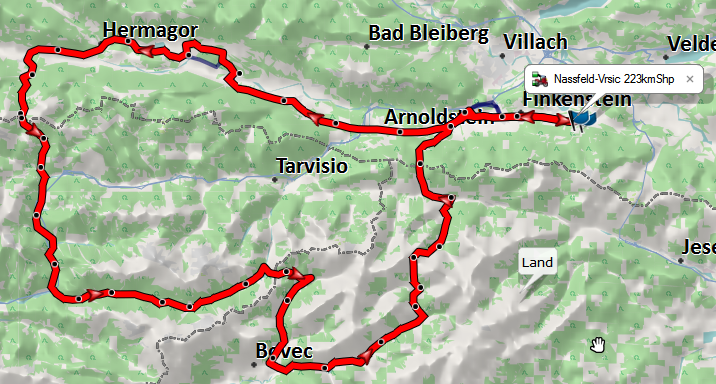

Nur ein paar Klicks später, Kurviger Route+Track exportiert, BC+Freizeitkarte,
Passt doch, oderr? Nee BC lässt Hermagor aus.

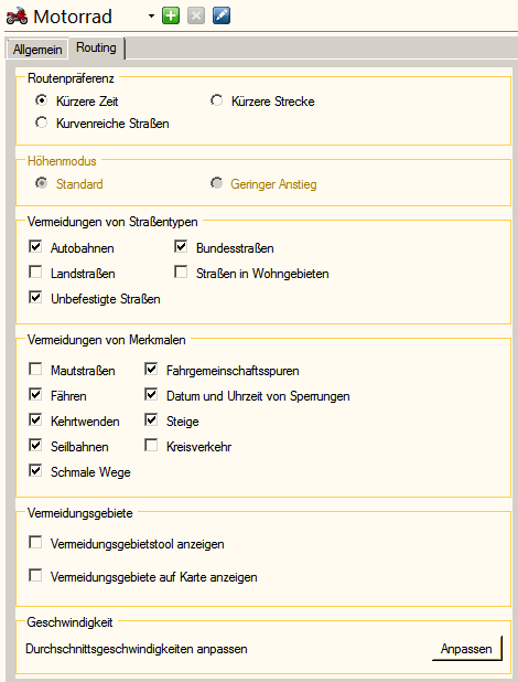

Und mit GPXshaping, wieder mit BC dargestellt, passt es! Zwei kleine Schlenker vom Track weg.
GPXshaping in der Anlage
Dazu das benutzte BC-Profil

Im ersten Beispiel ist es doch nur ein "Ziehen" mit der Maus, und die Strecke geht wieder über Hermagor... das weißt du, oder?

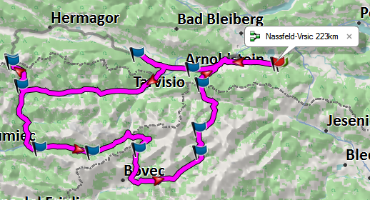

bei mir wird die Kurviger Datei (Hans) mit BC eingelesen, sofort korrekt in die richtige Route umgewandelt.

250 WP sind nach meine Erfahrungen ein wenig viel.
Ich reduziere beim Export der Datei von Kurviger auf max. 30.
Das hat bislang gut funktioniert.
