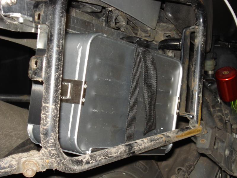

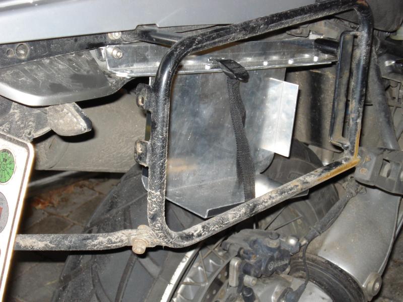

Ich habe mir dann mal ein (zusätzliches) Werkzeugfach gebastelt.
Das ist, wie irgendwo schon gezeigt, eine SIG Brotdose, für die ich eine Alu-Halterung hinter dem rechten Koffer gebaut habe. Ich will die Dose auch abnehmen können um mit "einem" Griff alles in der Hand habe.

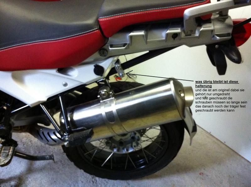

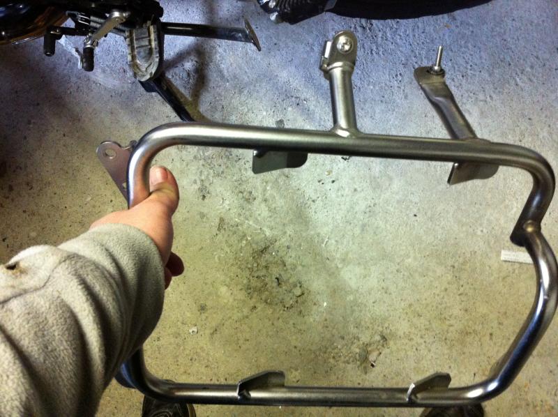

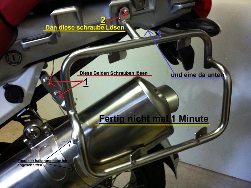

ich hab den originalen Kofferträger meiner 1200 GS ADV umgebaut so das ich ihn in nicht mal einer Minute weg machen kann weil mich das immer gestört hat wenn ich ohne Koffer gefahren bin das man die halterungen sieht und jedesmal anbauen und abbauen ist im original zustand zufiel arbeit Bilder folgen

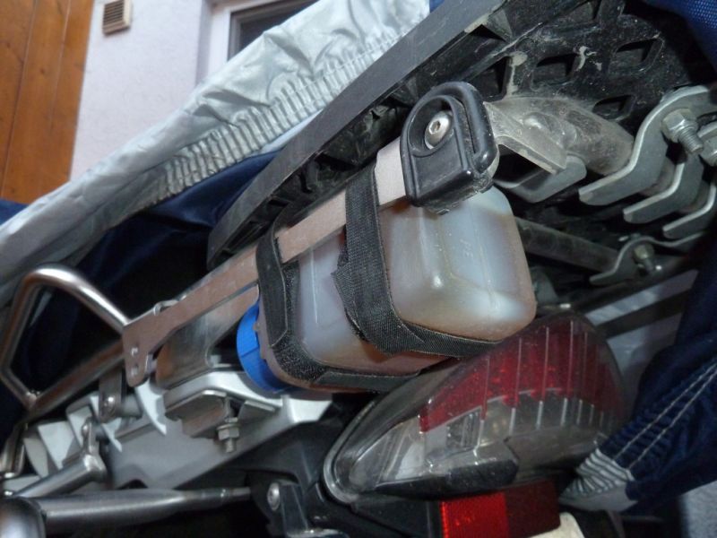

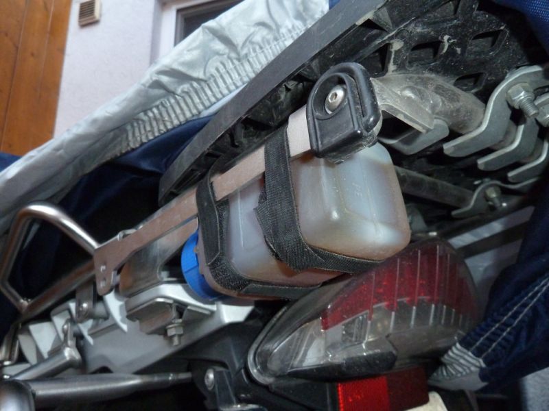

habe noch ein plätzchen für 250ml öl dose gefunden (falls man es dochmal selber braucht oder der kumpel auf der tour)
die ösen dienen dazu sachen auf dem topcase (reeling) mit spanngurten zu sichern..

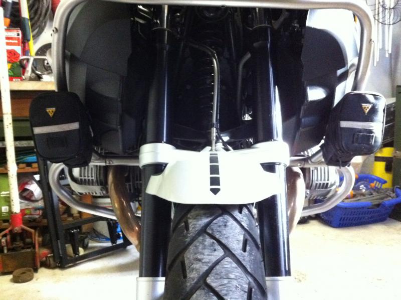

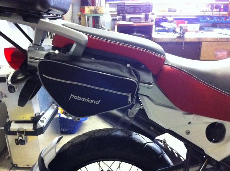

Fahrrad Taschen an 1200 GS
Fahrrad Taschen an GS Links Verbandszeug Rechts Warnweste & Warndreieck

das sieht nicht sehr haltbar aus..wenn die wegfliegt und platzt haben gleich mehrere dir nachfolgende Fahrzeuge ein Problem..das würd ich echt noch mal überdenken.....

Und hoffentlich fährst Du immer alleine oder hinten. Wenn da ein Stein die Plastiköldose durchschlägt liegt der hinter dir auf der Fresse. :mad:

Nobbe, bei allem Respekt, aber die Idee mit dem Öl finde ich recht dä...ch! Werkzeug oder anderes Gedöns ist OK, aber Öl???
Hinter Dir möcht ich auch nicht fahren, sorry!

Übertreibt ihr da nicht ein bisschen?
Die Wahrscheinlichkeit einen Ölfleck auf der Straße zu finden ist wohl ein x-faches größer als dass gerade wenn ihr hinter nobbe herfährt urplötzlich die ganzen 250ml (!) direkt auf eurem Reifen landen.
Und sollte das Unwahrscheinliche passieren und der Behälter durch Steine, Felsen oder andere Dinge undicht werden würde sich das bisschen Öl so verteilen dass es der hinterherfahrende nicht bemerken würden

ich sag mal so: ich habs schon ca 20.000km so dran, habe in der zeit ca 10-20 ölspuren von "anderen" fahrzeugen gesehen, mein fläschchen ist weder undicht, noch jemals durch "steinchen" beschädigt worden ... aber wenns jemand beruhigt bau ichs gleich heute abend ab und tu es in meine tooltube ..
oder ich mach so - sieht viel sicherer aus :)

.. hatte ich bereits in meinem anfangs post erklärt..
falls du es doch mal brauchst oder ein Kumpel? Wie oft musstes du denn unterwegs Öl nachkippen (unterstellt du bringst es vor Reiseantritt auf den korrekten Stand)? Ich jedenfalls noch nie, und ich fahr nicht nur Wochenendtouren. Ne Batterie hab ich mal gebraucht, aber die passt da nicht hin.

der Stein der diese Plastikdose durchschlägt, würde gleich das ganze MR mit Fahrer unter sich begraben.

.. zuvor müsste "killerstein" erst meinen PUIG Innenkotflügel durchschlagen und danach vielleicht noch meinen Auspuff, der dort nämlich genau drunter ist :D
und ja, das Öl habe ich schon mehrmals gebraucht (ca 2* bei mir auf Tour , und 3* bei anderen)

...ich denke mal, wenn das eine Metallflasche mit Verschluss nach oben gewesen wäre, hätte es keinen gejuckt, mich ja auch nicht. Dat Plastikpülleken mit der Öffnung nach unten wirkt irgendwie nicht vertrauenserweckend.
Nein, ich will Dir nicht widersprechen.
Man weiß ja was für hohle Typen rumrennen und es findet sich bestimmt irgend so ein Dödel, der den Deckel einfach mal ein wenig löst...
Nimms nich persönlich. Wenn Du damit leben kannst, OK.
