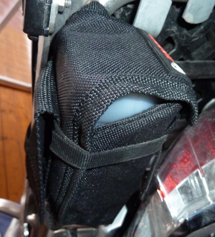

der Stein der diese Plastikdose durchschlägt, würde gleich das ganze MR mit Fahrer unter sich begraben.
er könnte ja auch eine 4 cm dicke stahl platte an die Dose schrauben :D das hält bestimmt so bösartige steine aus ;)
danger b.

Denke mal ein Warnhiweisschild 30x30 cm tuts auch:D

.. so, in mühsamer kleinarbeit und unter zuhilfenahme von 3 tassen kaffee ist es mir gelungen ein täschchen fürs fläschchen zu montieren ... das fläschchen selber ist übrigens aus formschönem "PE" (Polyethylene - also aus demselben zeug, aus welchem auch frischhalte dosen gehäkelt werden..)
...das lass ich nun patentieren, werde steinreich und kauf mir die villa vom Mr. Kim KlimBim aus neuseeland - wurde gestern ja spontan frei .. :D

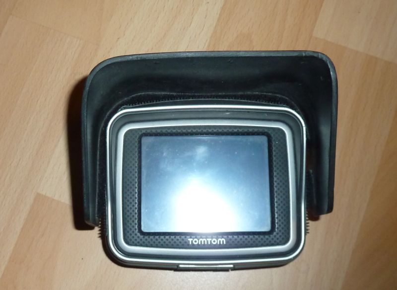

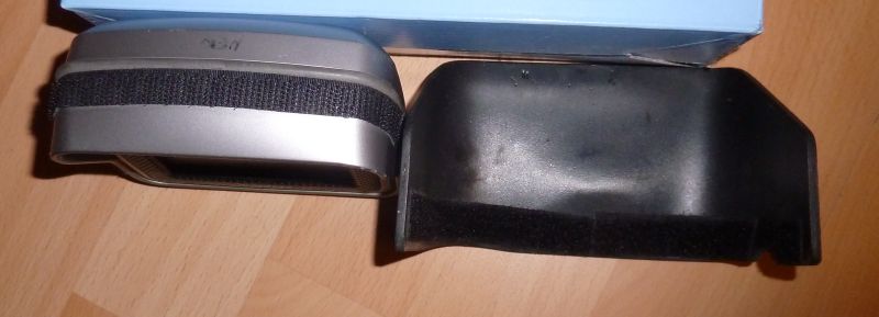

habe mir aus einer "Baumarkt Kunststoff Bastelplatte" (3 € für A4) einen TT Blendschutz gebaut
Material kann man mit Heissluft fön in Form biegen, dann mit Klebeklett aussen befestigen und schön feilen..
ok: ich warte nun auf die üblichen kommentare ala "mit ... navi bräuchte man das garnicht" :D

Hi,
ich weiß net genau welche Baumarkt Kunstoffplatte du gekauft hast, wenn es Polystyrol ist, was ich glaube, wirst keine lange freude an der blende haben, wird mit der Zeit spröde,bricht und/oder bleicht aus ist eigendlich nur für Indoor gedacht, besser wäre gewesen PC (Polycarbonat = Makrolon = Lexan) ist UV beständig und lässt auch super biegen.
Wenn es schon PC ist , ignoriere mich :D

Hi,
Leon
Nennt sich thermoplastischer Kunststoff.
Ist ein Acryl-PVC-Polyblend. Kydex ist z.B. ein Vertreter davon.
Das Zeug hält über Jahre. Da brauchst du keine Sorge haben!
P.S.: Das Zeug lässt sich sehr gut schneiden, schleifen, fräsen und feilen.
Und natürlich unter Zuhilfenahme eines Heißluftföns in gewünschte Form bringen.
Ich nutze das Zeug als Ersatz für Alu, z.B. beim Bau von Haltern (Navi, Taschen, usw.).

ja ist glaube sowas wie PC (habe den aufkleber nicht mehr), gibts hier in allen Farben, hab damit schon einiges gebaut ( auch draussen - versprödet nicht). Lässt sich mit Teppichmesser gut schneiden, oder bohren, sägen, feilen - oder eben mit heissluftfön erwärmen und dann umbiegen, etc..

Sieht aus wie PE (Polyäthylen)
Da passiert nix mit. unzerbrechlich, UV fest usw.

Also mit dem Zumo550 bräuchtest du das gar nicht!
Falschmeldung!!! Mein Zumo 550 braucht so was. Welcher Baumarkt, welches Material genau?

Hi vierventilboxer + nobbe + Dutchgit,
alles klar , dann habe ich nichts gesagt ;) , bin nämlich selber auf der such gewesen und bei uns im Baumarkt bekommt man nur PS und PMMA.
Und PMMA nur als Meter platten , auf frage nach Reststücken : Haben wir nicht !
Das PS heißt bei uns im Baumarkt irgenwie Bastellkunstoff :confused: naja
Habe dann in der Bucht PC bestellt.
Leon

Komme gerade vom Baumarkt
das sind platten von Gutta http://www.gutta.com/html/de/2011/, nennt sich "hobby color" http://www.gutta.com/html/de/produkte/kunststoffplatten/ebene-materialien/guttagliss-hobbycolor/ , dicke ist 3mm. Welches Material das nun "genau" ist, kann ich nicht sagen
Kostet bei uns im Baumarkt "toom" - 50*25 cm für 3,50, oder 50*50 für 6 €. Gutta sagt für "aussen" sind farben auf dauer nicht beständig, habe meine Abdeckung schon 2* Saison drauf (in sonne) , das schwarz bleicht nicht aus und es versprödet auch nicht..
zur verarbeitung: ich schneide es immer mit stahllineal und teppichmesser, rundungen usw mit laubsäge. Beim knicken nicht "anritzen", nur aufzeichnen, mit heissluft fön warm machen und z.b. mit 2 vierkanthölzer umknicken. Bohren und Feilen geht auch gut, geklebt habe ich es noch nicht..
