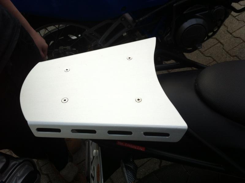

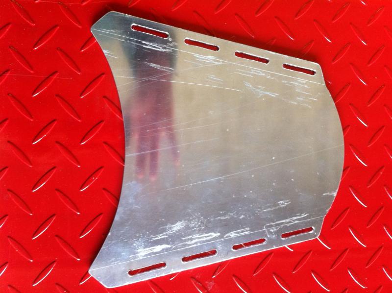

Hi,
hier geht´s zwar nicht um unsere GS´en, könnte aber dennoch inspirieren.

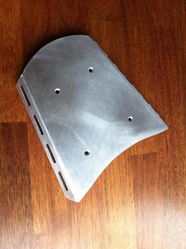

Meine Tochter heizt mit einer (übrigens supergeilen) MZ 125 SM durch die Gegend, die aber keinerlei Möglichkeit für´s Verzurren des Handtäschchens bietet. Es gibt am Heck ein Rohrgestell, mehr aber nicht.
Aus 3mm Alublech habe ich dann dafür eine Auflage gesägt, mit Schlitzen und Bohrungen versehen, entsprechend abgekantet und eloxieren lassen. Alles in Allem schon ein paar Stunden Aufwand, aber was tut man nicht alles?
Kosten:
5 € für´s Alublech
15€ für´s Eloxieren
1 Stichsägeblatt
3 Stunden messen, Schablone machen, sägen, feilen, bohren......
Über ein Mountainbike Forum habe ich einen Eloxierer gefunden der schnell und günstig ist. Normalerweise schicken die einen weg, wenn man nicht gleich mit mindestens einer Kleinserie kommt.
Den Kontakt gebe ich ggf. per PN weiter.

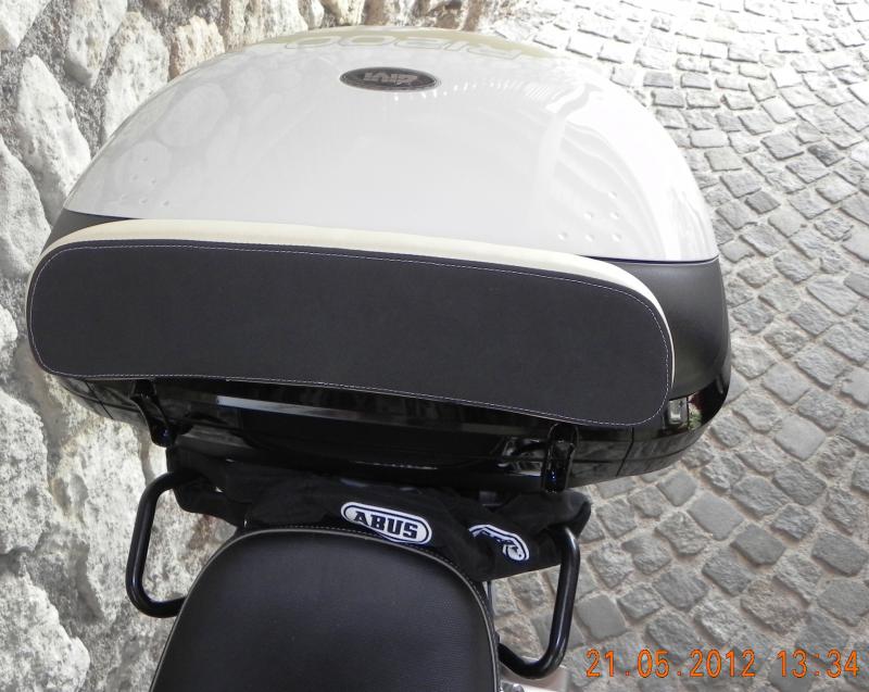

Topcase-Lehne Selbstbau
Habe mir selbst eine Rückenlehne für das Topcase gebastelt, zeige ich Euch demnächst - ist spitzenmäßig und urbequem (mein Frauchen liebt mich wieder) geworden!;)
Anfangs ein Foto mit der Original-Lehne, die wir nach der ersten Ausfahrt wieder abmontierten.
Gründe:
Vermittelt keine Sicherheit
Nimmt Platz weg, da sie weit vor das Topcase steht
Ist unbequem schmal
Ist nicht sehr attraktiv,
aber dafür nicht sehr billig! :mad:
Man suche einen alten Stuhl, der von den Formen am besten zum Topcase passt, schneide aus der Rückenlehne die gewünschte Größe und Form heraus, polstern, tapezieren, montieren
- und das Frauchen ist selig! :cool:

hey Rudi ne saugute Idee, schön umgesetzt.
Ami
05.10.2011
324
DANKE
Die meiste Arbeit war eigentlich das Suchen der passenden Lehne (Form).
Fündig wurde ich bei einem alten Holz-Stappel-Stuhl aus einem Veranstaltungssaal.
Lehne aus ca 8mm Sperrholz - optimal zum Bespannen!

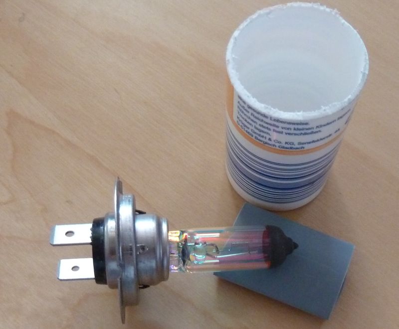

eine H7 Lampe, ein bischen Schrumpfschlauch, eine abgesägte leere Multivitamin Tabletten Röhre gibt eine prima Lampen Transportbox - die Lampe klemmt nun exakt mit dem Sockel drin.. :D
zum schutz der Kontakte noch einen Deckel einer Kunststoffflasche drüber - fertig..

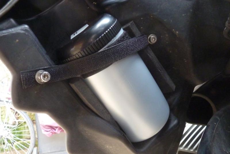

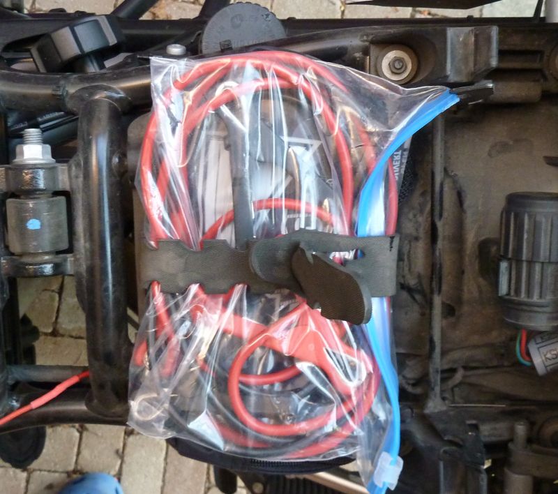

Werkzeug unter sitzbank

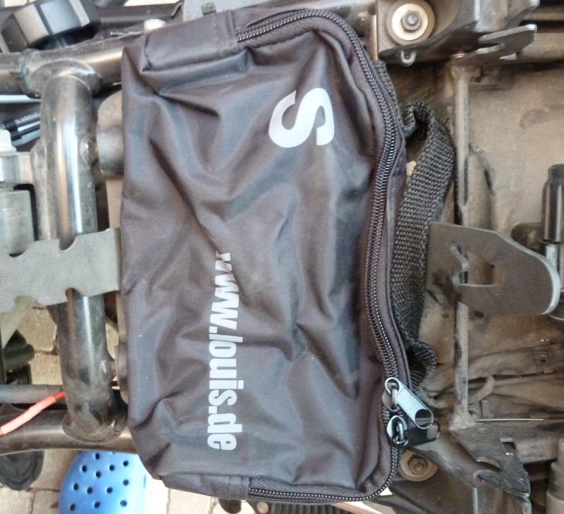

Bei Louis habe ich eine kleine Nylon Tasche für 3€ gekauft (grösse "S"),
http://www.louis.de/_305c3d7f1bdf2b72fc8abb3aa1bad6d890/index.php?topic=search&searchterm=10024025&cmd.x=0&cmd.y=0
die hat einen Reissverschluss und passt genau in das "werkzeugfach" unter dem Sitz der 12er gs
Hier habe ich mein Werkzeug / zerlegten Nussenkasten untergebracht
in das Fächlein darunter (wo die bordsteckdose angeschlossen ist) passen dann noch lampe, lappen usw..
Die original Bordwerkzeug rolle fand ich ziemlich käse
Entfernt man das Plastikteil, reicht der Platz nun noch gut für ein Starthilfekabel - kann dann alles mit diesem Gummiriemen festgezurrt werden

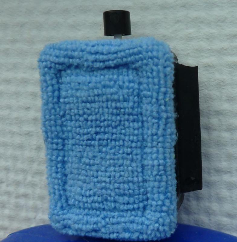

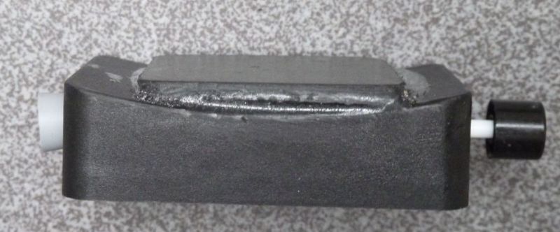

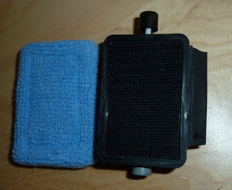

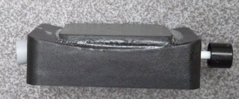

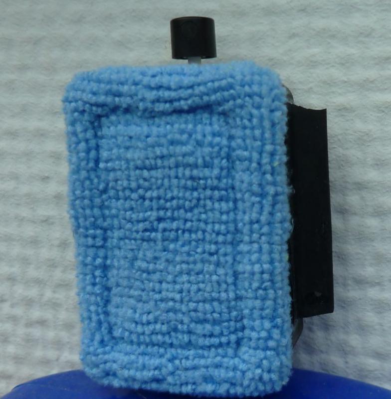

pimp my visierblitz :D
der original visierblitz hat den "nachteil" der gekrümmten hinterseite ..
als habe ich hinten an die krümmung eine bastelplatte geklebt damit eine gerade fläche entsteht und man ihn besser an gerade flächen kletten kann
an der seite noch einen visierwischer angeklebt, nun kann man ihn auch im regen verwenden oder mit komplett nassem schwamm mal visier abwischen ..
sieht dann komplett so aus:

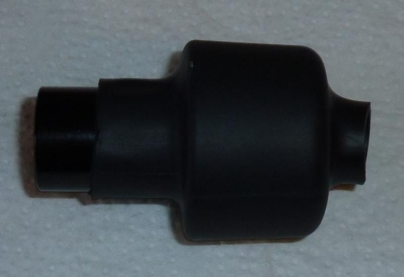

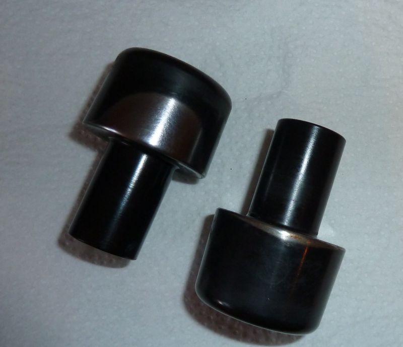

Verrostete Lenkergewichte aufhübschen - 1 Stk Schrumpfschlauch reicht für beide Gewichte. Am Gasgriff nachher passend so abschneiden, dass es nicht reibt
von www.reichelt.de
1er Pack 4:1 Schrumpfschlauch, 50,4mm schwarz
SDH 50-4
4,70 €
vorher abgenutzt oder Rost
eingeschrumpft
fertig montiert

Schoener trick. Pas aber auf das die unterm schlauch weiter rosten. :(
