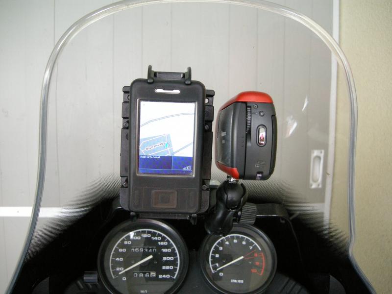

So jetzt ist es vollbracht. Mein Navi und Kamerahalter ist fertig. Das gebogene Eisen ist bestückt mit RAM Mount - Kugeln. Da wird mein PDA und meine Kamera mit den passenden Haltern befestigt. Das Eisen habe ich jetzt zusammen mit meinen Kofferhaltern für nur 20€ pulverbeschichten lassen.

hi,
gib mal bescheid, wie es bei dir dann mit den vibrationen und vor allem, mit den windgeräuschen aussieht :eek::eek: ich hab ´ne ähnliche vorrichtung mit rammount ;)

Bin heute unterwegs gewesen und es gab überhaupt keine Probleme. Da die Geräte hinter des Scheibe sind konnte ich keine Windgeräusche oder Verwirbelung feststellen. Auch mit den Vibrationen hatte ich null Probleme, das Eisen ist fest mit dem "Verkleidungshalter" verbunden. Für mich ist das perfekt.?!

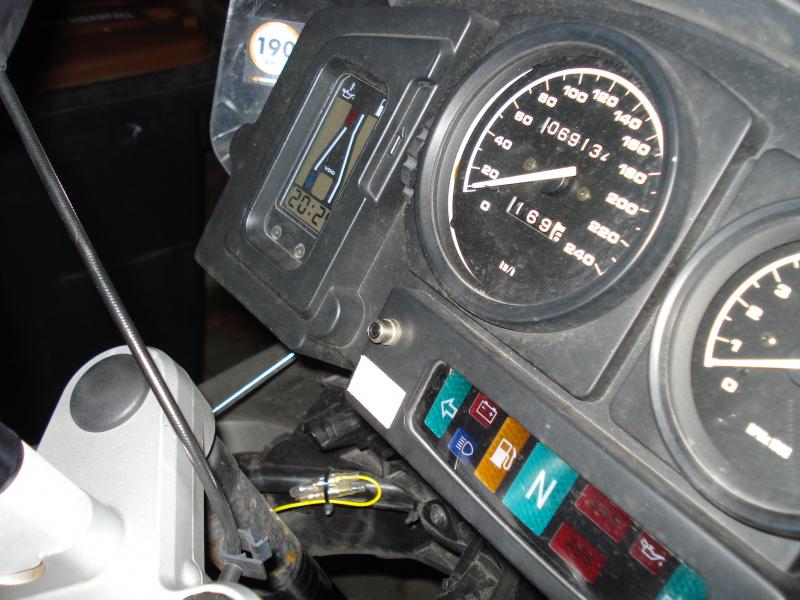

Alternativer Stromanschluss
Da ich die grossen Steckdosen nicht mag habe ich mir einen Cinch Stecker ins Cockpit gebaut. Bei den geringen Strömen die da abgenommen werden reicht das. Wenn er nicht gebraucht wird kommt eine Ventilkappe drauf.

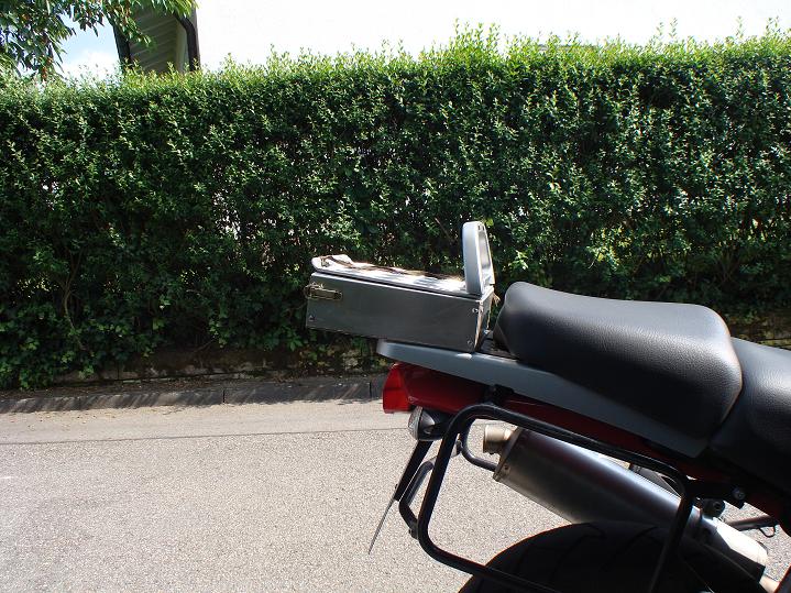

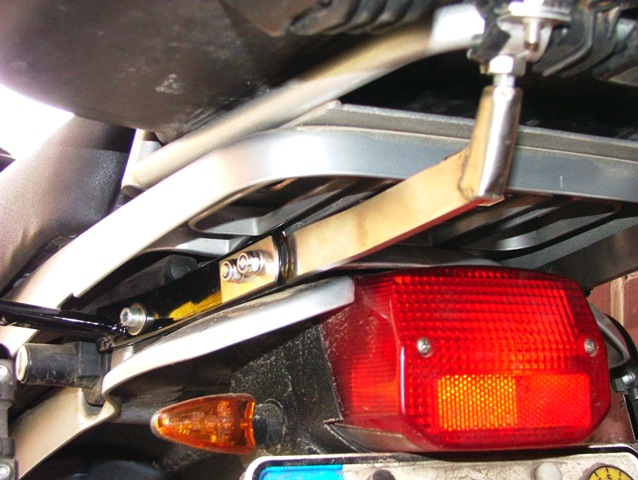

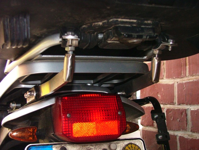

und habe mal den ersten Prototypen meiner Gepäckbrückenverstärkung gebaut.
Wundersam hat zwar sowas im Angebot leider nicht in Verbindung mit dem original Kofferträger von Hepco und Becker.
Nachdem ich mir Miniblinker am Originalbefestigungspunkt angeschraubt habe, war das Flacheisen am Rohrträger frei. Aus etwas VA-Flacheisen etwas Blech und zwei Rohrstücken habe ich mir dann eine Verstärkung gebaut. Dies alles habe ich am Topcaseträger mittels Rohrschellen befestigt, natürlich auch aus VA.
Vorteil aus meiner Sicht wenn das Topcase mal etwas überfüllt ist, muss nicht die Gepäckbrücke die ganze Kraft aufnehmen, sondern die Kraft wird in den Kofferträger abgeleitet.
Hier mal zwei Bilder:DSCF3935.JPGDSCF3937.JPG
Natürlich bin ich auch an Tipps und Verbesserungsvorschlägen interessiert ist schließlich mal nur ein Prototyp.

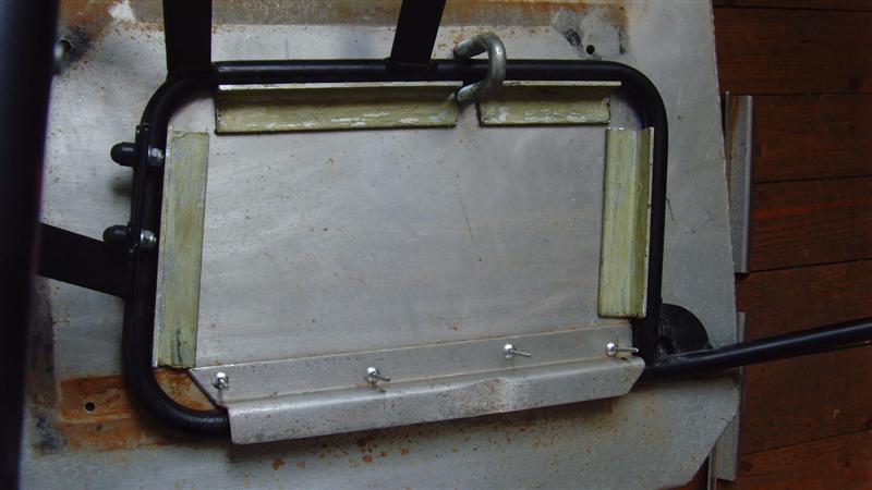

Tesch-Boxen an Hepco & Becker Träger
Gebaut hatte ich das seinerzeit für meine XT, passt dank H&B-Norm nun auch an meine 8er GS.
Zutaten: L-Profil, Z-Profil, Poppnieten, Pattex
Das komplizierteste war noch das Z-Profil, da ich das nicht fertig als Meterware finden konnte. Also selbst gekantet.
Die Lösungen, bei denen die Box sowohl oben als auch unten "eingehängt" wird, sind m.E. Quatsch. Mein Halter hält im Gelände bei "Aufwärtsbelastung" wesentlich besser. Fixiert werden die Kisten mit einer U-Schraube und Flügelmuttern von innen. Verbesserungspotential böten imho lediglich die Poppnieten: Mit einer Verschraubung wäre man im Falle eines Unfalls unterwegs wohl flexibler.
Die Spuren auf der Kiste sind vom alten Trägersystem.

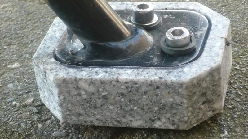

Moin Gemeinde

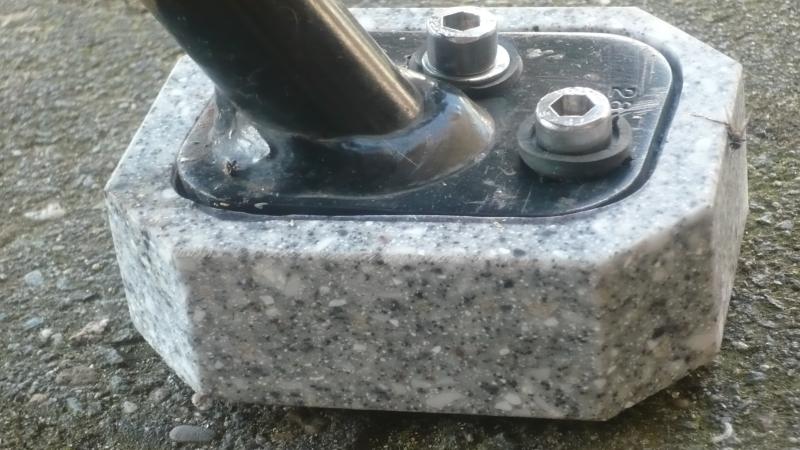

hatte ich noch rumliegen.Nennt sich Corian das Zeug.
Verleimen,zuschneiden,Ausparung fräsen,schleifen und
fertig.:)Fliegen hät ich noch wegmachen können;).
Paßt auch schön zur Gehwegplatte:D

Moin Gemeinde
Gruß Gerd Anhang anzeigen 15388
Moin Gerd,
sauber gemacht! Hier die Alternative für faule Säcke (wie mich). :)
Liegt in Sportläden rum. Nennt sich Icehockey-Puk das Zeug.
Durchbohren, anschrauben, fertig - PROST! :D

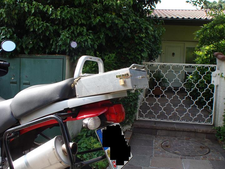

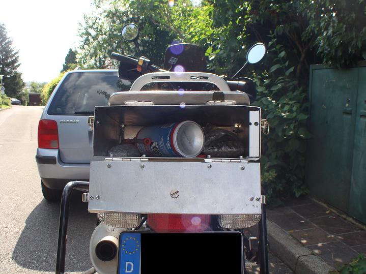

"Handschuhfach an der 1100 GS"
da mich an meiner 11er bisher immer der fehlende Platz für Ergänzungen zum Bordwerkzeug genervt hat (da beneide ich ein bißchen die RT-Fahrer mit ihrem Seitenfach in der Verkleidung, aber auch nur darum...), hab ich mich ans basteln gemacht. Heraus gekommen ist ein kleines Kästchen (ca. 25x25x7,5cm), welches hinten auf den Gepäcktrager unter den Soziusgriff geschraubt wird. Oben auf dem Kästchen liegt noch meine vergrößerte Gepackplatte, die habe ich schon lange drauf, da lassen sich Rollen besser drauf verzurren.
Material ist Alu (2mm stark) und bis auf die Klappe zum öffnen besteht das Ganze aus einem Stück, was wie ein Klebewürfel für Kinder gekantet wurde. Dann vernietet und die Kanten mit Silikon abgedichtet.Vorne die Klappe ist mit zwei Schnappschlössern gesichert, das SChloß ist hauptsächlich dafür da, falls dich dochmal ein Verschluss aufrüttelt. Diebstahlschutz ist da eher weniger von zu erwarten, bei der Bügelstärke.
Die Schrauben vom Soziusgriff habe ich mir beim örtlichen Schraubenhändler einfach in 8cm länger besorgt, innen im Kästchen verhindern zwei Alu-Hohlrohre, dass das Ganze beim Zusammenschrauben zusammengedrückt wird.
So habe ich endlich ein bißchen Platz für die Dinge, die ins Werkzeugfach nicht mehr reinpassen (u.a. kleine Taschenlampe, Reifendichtspray).
Ach ja, als Griff zum öffnen habe ich einfach eine Schraube (glatt gefeilt) mit ner Stoppmutter genommen.

Hmm ...klappert das nicht total? Mich würde das stören.

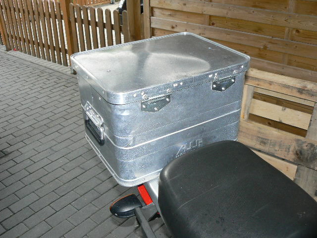

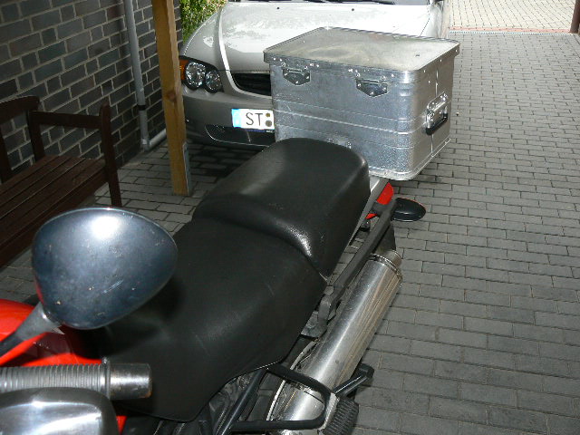

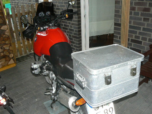

Angesichts der vielen preiswerten(?) Angebote für Topcases und meines schmalen Budgets habe ich mich entschlossen selber ne preiswerte Lösung zu finden. Der ganze Spaß hat mich mit ein bißchen Bastelei ca. 70€ gekostet. Der Koffer ist auf einer VA Platte (zur Heckverstärkung) verschraubt und kann mit innenliegenden Flügelschrauben auch jederzeit entfernt werden. Das Case hat 29l und fasst einen Integralhelm.

Hey Zwen
das ist doch gut gelungen und sieht abenteuermäßig aus. von den ca. 300 gesparten Euros ggü dem Originalen Teil kannst locker 3 Tage urlaub machen.
Ich bin ein Freund von guten und günstigen Lösungen.

wie war das mit dem Puk???
Bei mir scheuert nichts - und beim Chilli hakt ja so manches - aber soweit ich mich erinnere, nicht der puk...
Eventuell ist der Seitenständer bei dir leicht anders gebogen oder es gibt da Fertigungstoleranzen...
Ich habe übrigens einen kleinen Puk genommen... Chilli hat aber den Erwachsenenpuk. Das weiss ich sicher.
Hallo zusammen,
mal eine Frage: was darf man unter "Erwachsenepuk" bzw. "kleinen Puk" verstehen? Wie unterscheiden die sich denn im Durchmesser? Ich habe heute etwas aus Kunststoff montiert und damit stößt der Seitenständer jetzt so am Hauptständer an, dass der eigentlich nur benutzt werden kann, wenn der Seitenständer rausgeklappt wird. So möchte ich das nicht lassen und werde mir jetzt wohl auch einen Puk besorgen.... in der Hoffnung, dass es dann passt. :confused:
N
Nordlicht
05.10.2007
5.254
Hallo zusammen,
Hab doch keine Ahnung mehr, wie genau die Masse sind - so oft sehe ich dann doch nicht unter den Seitenständer :D
Aber der Kinderpuk ist nur unerheblich grösser als die originale Auflagefläche des Ständers. Er erhöht den Ständer also nur, vergrössert aber nicht die Auflagefläche. Beim grossen Puk ist das eben offenbar anders
