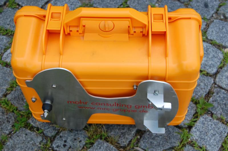

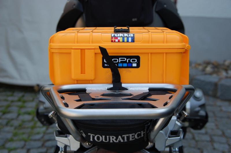

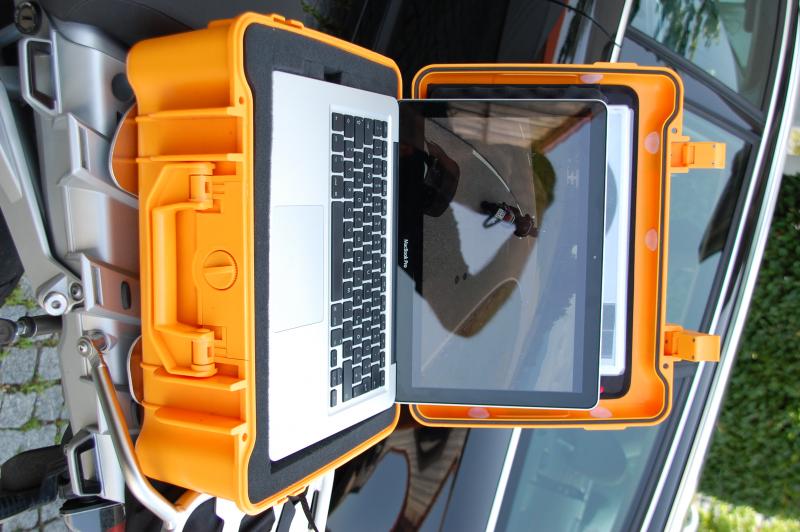

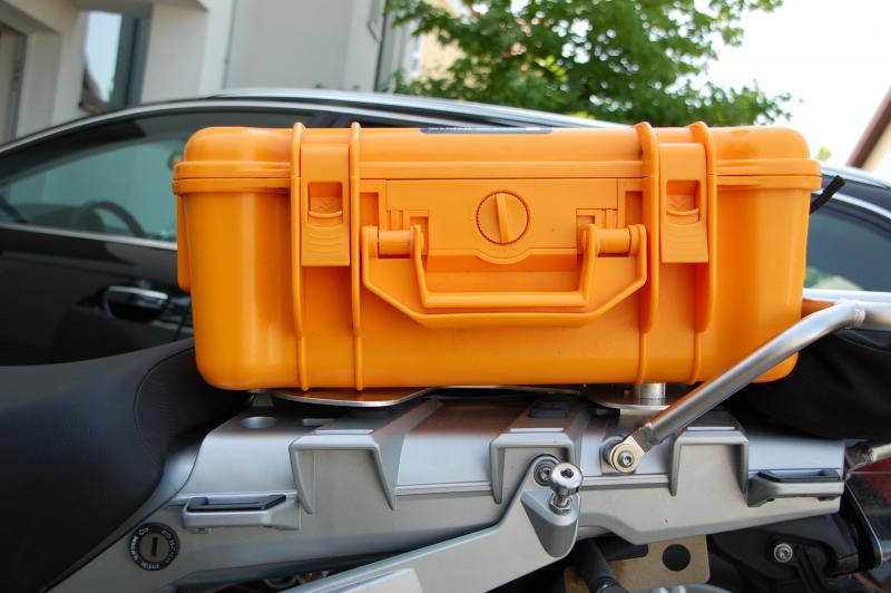

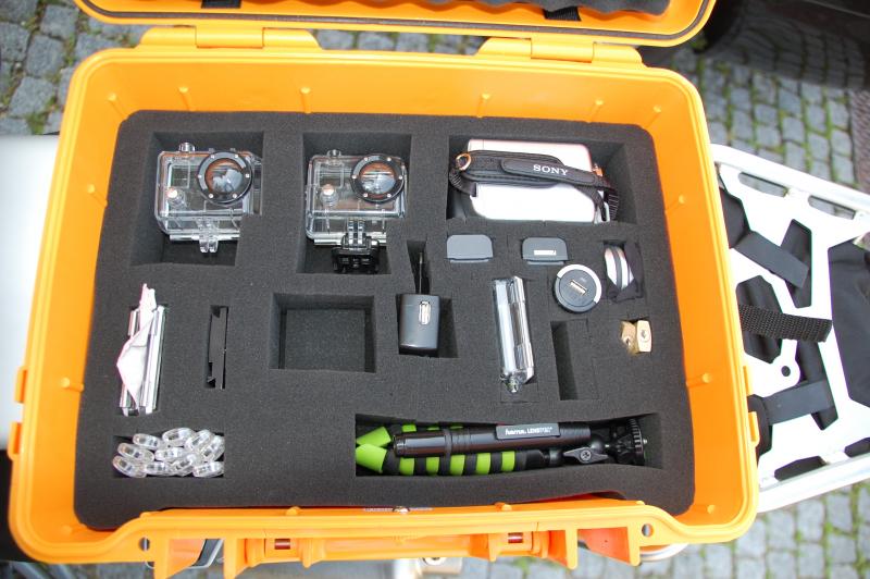

Hallo zusammen,
da ich nebenberuflich sehr viele Videoaufnahmen (mobil und stationär) beim Motorradfahren durchführe, habe ich nach einer sinnvollen Lösung für den Transport meines Equipments gesucht.
Schließlich habe ich mich für eine eigene Lösung entschieden:
Hartschalenkoffer von B&W (Wasser- und Luftdicht, mit Druckausgleichsventil, abschließbar mit kleinen Vorhängeschlössern - praktisch unzerstörbar) - gibt es auch in schwarz.
Halteplatte von TT (ursprünglich für Zusatztasche auf dem Soziusplatz vorgesehen - mit etwas Verhandlungsgeschick günstig zu bekommen).
Nun habe ich sowohl meine Videoausrüstung als auch mein MacBook zwecks sofortiger Betrachtung der Aufnahmen stabil und abschließbar untergebracht.
Wenn man den Koffer leert taugt er selbstverständlich auch als "Topcase"-Ersatz.
Hier einige Bilder dazu:

Hallo zusammen,

cooler eigenbau
kannst du das ein zweites mal ?
bzw. hast du eine bauanleitung ?
lg
walter
Zorro64
Zorro64
29.11.2011
115
R 1200 GS DOHC
Ist machbar
Na ja, ist ja im Grunde für jeden machbar:
1) Koffer bei B&W bestellen
2) Halterung bei TT bestellen (telefonisch oder vor Ort hart verhandeln)
3) zusammenschrauben - voilá
Achtung: passt nicht beim Original GS-Gepäckträger!

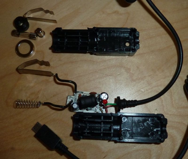

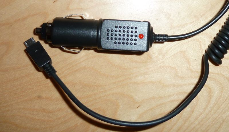

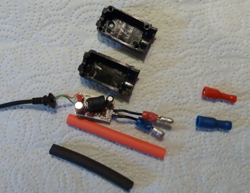

Schritt für Schritt Anleitung: Wie mache ich aus einem "Handy Autoladeadapter" einen fürs Motorrad?
ich hatte diesen hier übrig, aber für das Auto (2,90€)
http://www.amazon.de/mumbi-Micro-Ladekabel-Samsung-Galaxy/dp/B003UADN4W/ref=sr_1_25?ie=UTF8&qid=1341135516&sr=8-25
1 - vorher original.jpg vorher im Original Zustand
2 - einzelteile.jpg auseinandergebaut.
Hier noch zur Info : die +5V kommen an der rechten Seite raus (grün / braun) - hier könnte man sich also auch irgendeinen anderen 5v anschluss anlöten (usb buchse / Mini USB / Kamera Stecker / etc)
In meinem Fall ist dort ein Micro USB Stecker dran, also z.b. zum direkten Handy laden
Links auf der Platine sind die Kabel für den Zigarettenanzünder angelötet (2* schwarze Kabel) - wer will, kann natürlich auch direkt auf der Platine längere Anschlusskabel anlöten
In der Mitte der Platine ist die "Step Down" Elektronik - ein Trafo oder LM7805 (+ grosser Kühler) ist als nicht mit im Spiel - die Abwärme der gesamten Elektronik sollte also gering sein
Die Glas Sicherung braucht man bei der GS1200 nicht mehr (Bordsteckdose ist bereits abgesichert)

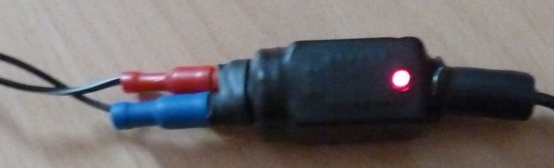

3 - funktionstest mit NT.jpg Funktionstest mit 12v Stecker Netzteil : Hier "+" Plus ist innen (das Federchen) und "-" Minus aussen (die L-Förmige Lasche)

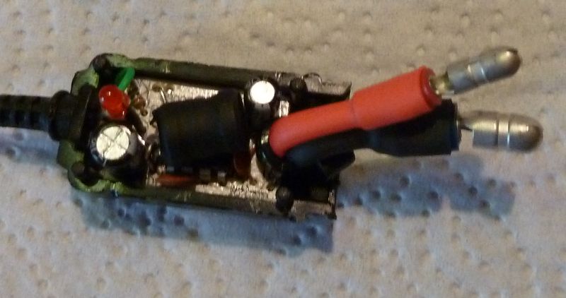

Die rote Status LED leuchtet bei erzeugten +5V - Die "Step Down" Elektronik sollte irgendwo im Bereich 10v - 24v funktionieren
4 - neun anschluesse - gekuerzt.jpg hier Stecker gekürzt (einfach absägen) und 2 Anschlüsse aufgekrimpt (rot = Plus)
5 - schrumpfschlauch - kabel binder zugentlastung.jpg noch mit Schrumpfschlauch und Kabelbinder zur Zugentlastung
6 - fertig zur montage - handy laedt.jpg hier alles fertig eingeschrumpft, Funktionstest am Stecker Netzteil - Handy lädt :D
Die 2 Adapterstecker kommen nun noch ans Motorrad - werden bei mir noch mit Kabeln an die Bordsteckdose gelötet und der Adapter vorne Wassergeschützt mit einem Wasserdichten Schalter unter die Verkleidung montiert.
Vorher besser mit Multimeter auch noch die Kabel messen, wo an der Bordsteckdose Plus / Minus ist..
Das ganze ist zwar nun in Schrumpfschlauch eingedampft und Spritzwasser geschützt - wer Bedenken hat, kann sich das alles mit Silikon ausgiessen oder aber auch noch ein kleines Gehäuse mit Kabeldurchführungen beim Conrad kaufen.. z.b. http://www.conrad.de/ce/de/product/522074/MODUL-GEHAeUSE-50-X-38/0203042&ref=list
oder ähnliches :)

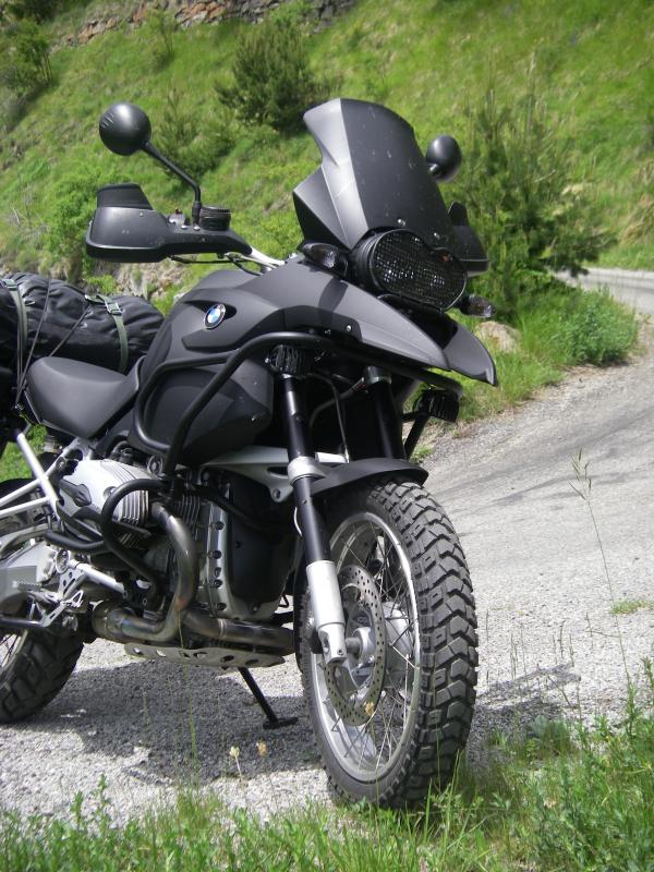

Hallo bin neu im Forum, nachdem ich länger schon Mitleser bin wollte ich mich mal aktiv beteiligen.
Hier stelle ich meinen selbstgebauten Scheinwerferschutz vor.
Das Gitter ist auch einem Lampenschirm mit ner Blechschere geschnitten.
Außen rum habe ich Kabelisolierung gemacht. Also normales 230V Kabel genommen,
eines der drei innenliegenden Kabel rausgezogen und damit die Isolierung seitlich
aufgerissen. Alle Kabel raus und schon hatte ich einen Kantenschutz.
Unten mit Kabelbindern an dem rohr vorm Kühler befestigt und oben einen Gummipuffer verschraubt als Scheibenanschlag.
Fertig.
Nimmt gar nicht so viel Licht weg wie man denkt. aber meistens fahre ich eh im Hellen. :)
Die Zusatzscheinwerfer gleichen den Lichtverlust wieder aus.
Fertig.
Grüße FF
öhmmm.... gibt es auch 1 oder 2 Detailaufnahmen von dem Teil. Ich kann echt gesagt kaum was erkennen :(

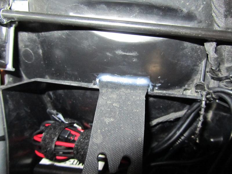

kleiner Primitiver Trick:
Das Staufach unter dem Sitz ist ansich ziemlich gut gegen Feuchtigkeit und Schmutz abgeschirmt.
Aber die Lasche zur Befestigung des Werkzeugfaches ist nur durch den Kotflügel geführt und darin eingehakt.
Der Schlitz dafür ist etwas zu groß und daher kommt vom Hinterreifen her Schmutzwasser ins Fach.
Lässt sich ganz einfach beheben durch zwei kleine Streifen Silikon. siehe Foto
kein "must Have"
aber ganz praktisch wenn das Zeug da drinnen Sauber und trocken bleibt
Viele Grüße Lodda
