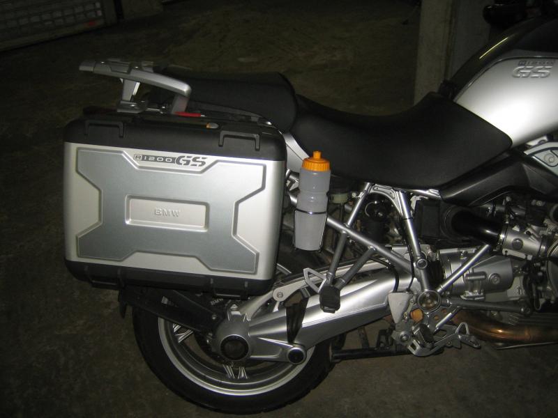

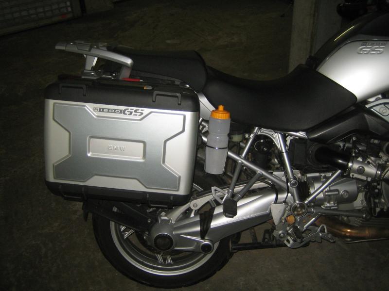

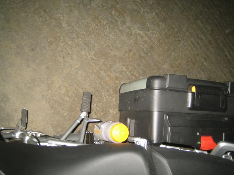

Ne Flasche in den TR scheidet für mich aus, da ich da lieber andere Sachen reinlege und es dann zu eng wird (habe den kleinen TR) und an meine Koffer werde ich auch nichts ranbauen, da ich diese weder anbohren noch bekleben will.
Ich habe mir einen Trinkflaschenhalter geholt uch mir an der GS ein Plätzchen gesucht. Da ich evtl auch mal noch eine Mitfahrerin habe, sollte dies dann auch nicht störend sein. Das hintere Rahmenteil direkt vorm Koffer hat sich da ganz gut angeboten. Die Flasche sitzt hinter der Fusstütze und vor dem Koffer. Die Kofferhalterung geht sauber auf, ich merke nichts davon und der Hintermann (-frau) bekommt davon auch nichts mit.
Hab die Halterung so gebaut, dass ich sie leicht an und abbauen kann. Man muss ja nicht im Tagbetrieb mit ner Trinkflasche durch die Gegend fahren ;)

Saubere Loesung!:preis:...und mit einem Alukaennchen wuerde ich dem Mex-Vorschlag einige Punkte verzeichnen!:smile:

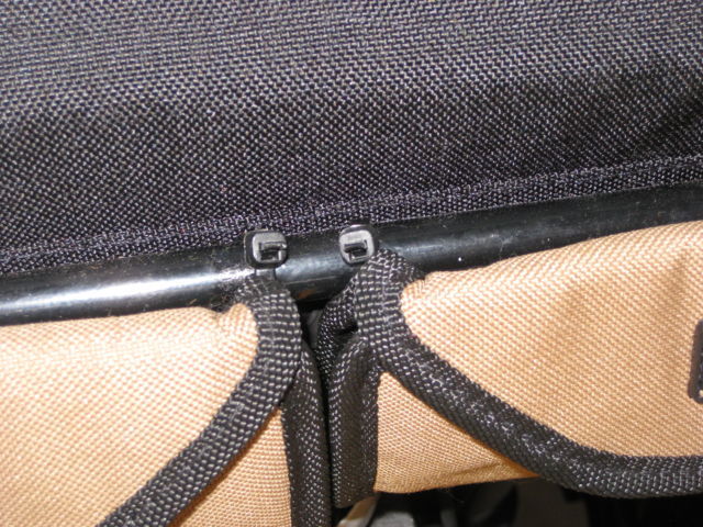

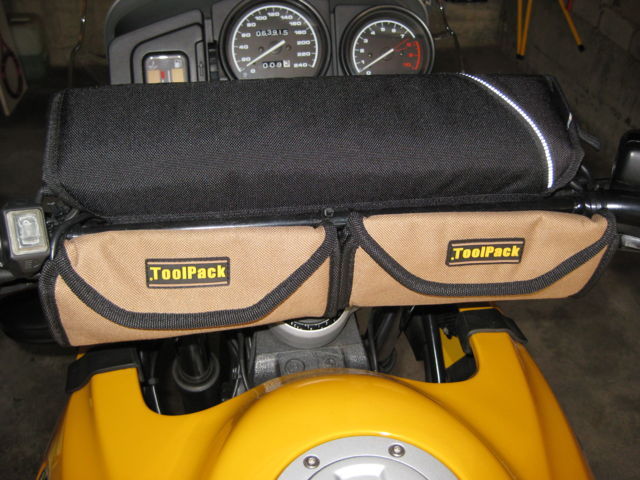

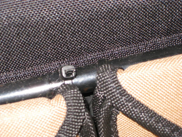

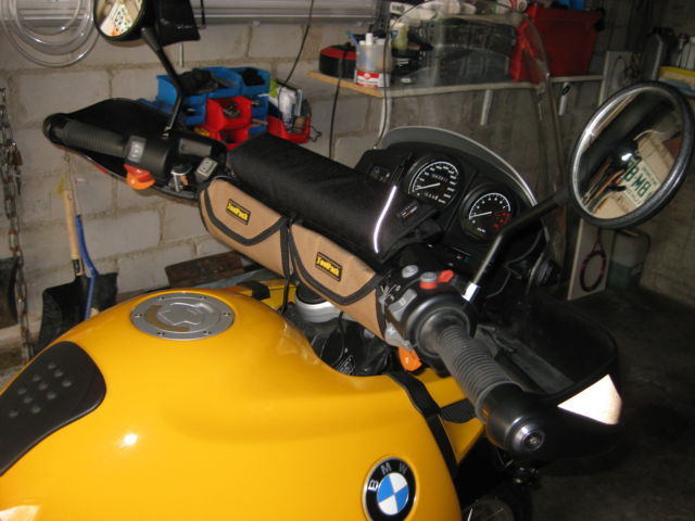

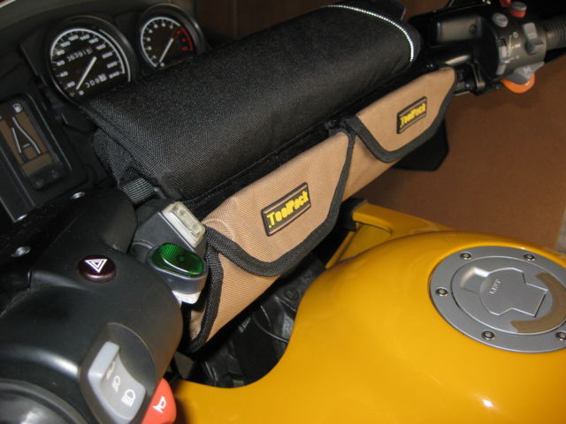

Guten Morgen,
mit großer Begeisterung stöbere ich im GS-Forum und insbesondere die Bastelseite hat es mir angetan.
Bin auch ständig am Schrauben und Verbessern.
Vielleicht interessieren Euch mein Ideeen:
Lenkertaschen:
Kam von einer R 80 RT zur 1150 GS, die mir deutlich zu wenig Stauraum für Kleinkruscht hatte - war von den Handschuhfächern der RT verwöhnt.
Neben der teuren Wunderlich-Lenkertaschen-Lösung (das ist nicht mein Tipp) habe ich für Kleinteile mir sog. Handwerkertäschen (für Handy, Brille) aus dem Globus-Baumarkt besorgt (um die 3 EUR) - Gürtelclip aus Metall mit der Zange entfernt - an den oberen verstärkten Kanten mit der Lochzange 2 Löcher geknipst und mit 2 Kabelbindern an der Lenkerstrebe befestigt. Dort bewahre ich Ohrstöpsel, Kleinwerkzeug, Gummibärchen .... auf und komme während der Fahrt ggf. problemlos ran.
Die Reklame Tool-Bag lässt aich auch entfernen :o
Spiegelverlängerung (auf Bild 1 am Spiegelfuss):
Die GS-Spiegel waren mir zu niedrig positioniert - erneut wurde ich im Baumarkt fündig: Verbindungsmuttern für Gewindestäbe (ca. 3 cm lang) - habe je Seite 2 Stück verbaut - die 2 Verbindungsmuttern wurden mit einem passenden Stück Gewindestab mit Loctite gesichert verbunden. Nun sind die Spiegel auf der Höhe, wie ich sie brauche.
Bobby
Lenkertaschen 1.JPG Lenkertaschen 2.JPGLenkertaschen 3.JPGLenkertaschen 4.JPGLenkertaschen 5.JPG

Nun mußt Du nur noch verraten, wie Du, während der Fahrt, die Gummibärchen isst :confused:
