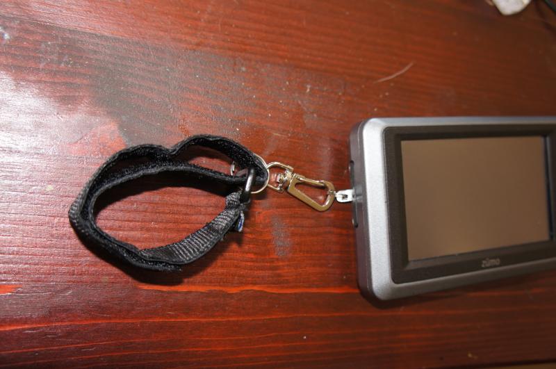

DSC03455.jpg Nachdem mir letztes Jahr in der Toscana mein 660 er aus der Halterung geflogen ist , habe ich mir an meinen Neuen
mal ne Sicherung drangebastelt ....

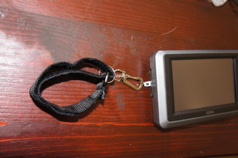

Anhang anzeigen 91068 Nachdem mir letztes Jahr in der Toscana mein 660 er aus der Halterung geflogen ist , habe ich mir an meinen Neuen
Is ja nett! Habs noch nicht auf die Weise probiert, koennte mir aber vorstellen, dass das Teilchen bei einem Schag aus der Halterung mal eine kleine Runde durch Deine "Sicherung dreht" und danach mit X- aber groesser 80%iger Wahrscheinlichkeit sich das Display verabschiedet.
Hab bei Neukauf Adv letzten Herbst das 66o, BMW original dazugeschenkt bekommen. Bei haerteren Feldwegen sichere ich zusaetzlich mit Kabelbindern (Aufnahme und Navi), lasssen sich leicht unterbringen, sind billig und stoeren nicht wirklich.
An RT1200 mit 2820 und 2006 Adv mit 220 hatte ich TT abschliessbar und noch nie ein Problem.
Saludos
P.S.: Aber als Handtrageschlaufe gut, das 220 rutschte mir wandernd in Sevilla aus der Hand und der obere Rahmen brach.

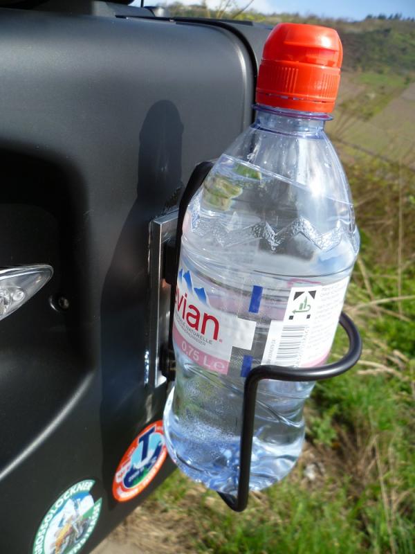

Hi Leute,
ich wollte euch mal meine Version der Trinkflaschenhalter - Befestigung präsentieren.
Diese habe ich gestern und am Mittwoch bei einer tollen Tour: Ruhrgebiet, WW, Mosel, Eifel, Ahrtal, WW, Ruhrgebiet ca, 830 km
ausgiebig getestet.
Material: AL - Flach 30 x 6 x 105
Fahrrad-Flaschenhalter für 4,50 € aus dem Baumarkt
UHU 2 K Epoxidharzkleber
2 Schrauben M 4 x 16 ( angepasst )
Ich bin mit dem Ergebnis voll zufrieden.

@FF29,
so wie es Woidl auch formuliert hat, finde ich es sehr praktisch nicht immer den Koffer öffnen zu müssen, um an die Wasserflasche
zu kommen.
An Alu`s sieht man die Dinger ( Flaschenhalter ) ja öfters. Ich habe nach einer Lösung für die Varios gesucht.
In diesem Thread und in anderen wurde schon mal nach Flaschenhalter-Lösungen für Varios gefragt.
Da ich bis dato keine adäquate Lösung gefunden hatte, habe ich mich ans Werk gemacht, das Ergebnis ist bekannt.
Es ist einfach herzustellen, der Flaschenhalter lässt sich leicht demontieren ( 2 Schrauben M4 ), übrig/sichtbar bliebe
in diesem Fall nur das angeklebte AL-Flach.

Das mit der Ampelphase kann klappen, jedoch müsste man dann den Flaschenhalter an der Vorderseite der Koffer anbringen.
Hier sehe ich dann durchaus die Möglichkeit -> Klapphelm auf, nach hinten greifen, trinken, Flasche zurück in den Halter und weiter.... da es grün wird.
Ich für meinen Teil habe bewusst die Rückseite gewählt.
Mir ging es in erster Linie nur darum, nicht immer an die Koffer zu müssen. Ein Topcase kommt mir nicht ans Motorrad.
