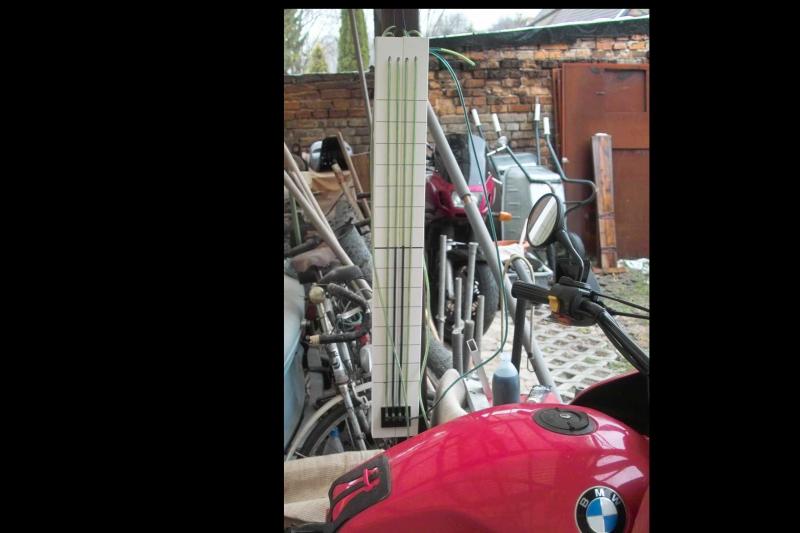

Auf Wunsch eines Lesers hier nun eine kleine Bastelanleitung für eine einfache Schlauchwaage um die Vergaser oder Drosselklappen unserer Kühe ohne große Mühe zu syncronisieren.
Material:
Brett (oder andere ebene Fläche)
ca. 4m Durchsichtigen Schlauch (Aquarienhandel)
Wasser (vom örtlichen Großhandel)
Ostereierfarben (nach Wunsch)
optional Luftverteiler mit 4 Ventilen (Aquarienhandel)
Basteln:
Den Schlauch auf dem Brett in U-Form befestigen (Sekundenkleber) so dass die freien Enden etwa gleich lang sind. Das Brett senkrecht aufhängen (oder stellen) mit der geschlossenen Seite des "U" nach unten :o. Nun das "U" soweit mit dem gefärbten Wasser füllen das beide Schenkel etwa zur Hälfte gefüllt sind. Die freien Schlauchenden mit den Unterdruckanschlüssen der Vergaser verbinden. Ist der Wasserstand in den Schenkeln gleich hoch, so herrscht in beiden Schlauchstücken der Gleiche Druck (Unterdruck).
Genauigkeit:
1cm Höhenunterschied entspricht etwa einen einem Druckunterschied von 0,001Bar! (lest das mal an Euren Uhren ab!!!)
Fortgeschrittene:
Wer 4 Schläuche verwendet und diese unten mit einem Verteiler verbindet, so dass einzelne Schläuche "abgeschaltet" werden können, kann nun auch 3 und 4 Zylinder Motoren einstellen.
Wen das "Zappeln" der Wasssersäulen stört, der kann unten im "U" ein dünnes Röhrchen als Verbindung einsetzen. Die somit verringerte Durchflussmenge bedämpft das System und vermindert das Zappeln. Allerdings wird die Anzeige dadurch auch träger!
Gruß aus dem wilden Osten und
viel Spaß beim einstellen.
