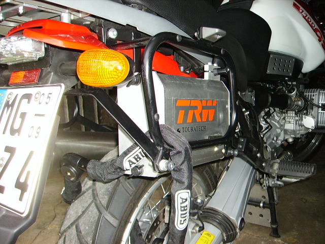

supermotorene
Hallo Konrad, wenn Du Zubehör Kofferträger dran hast, kein Problem, siehe Bild.
Habe Dir eine PN geschickt.
Gruß Rene

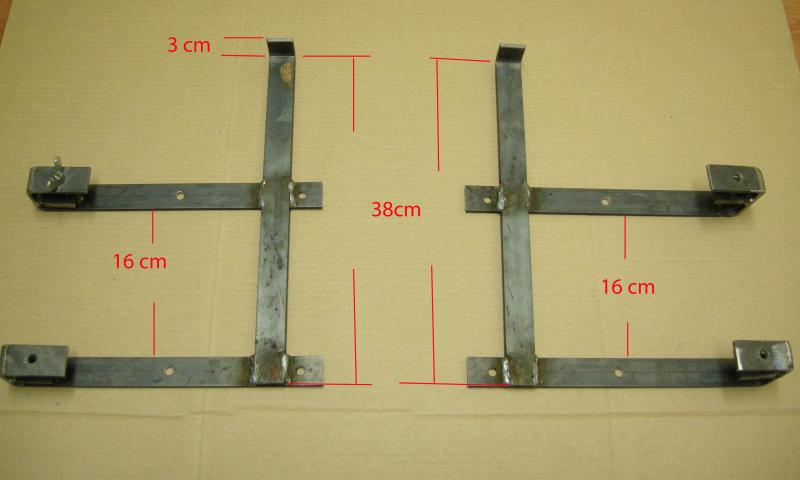

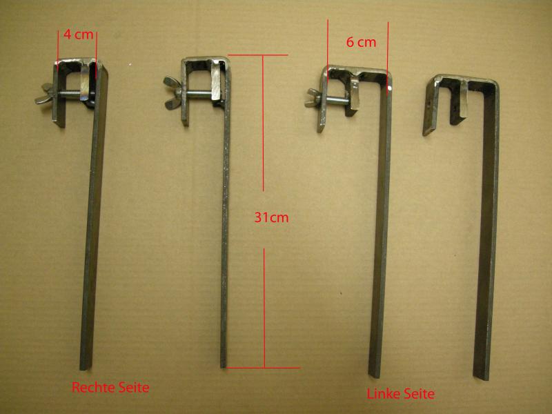

Ja, ich kann das Veröffentlichen wenns fertig ist. Denn erst nach der letzten Anpassung am Mopped stehen die Maße endgültig fest.
Auf jeden Fall hab ich links die 36 Ltr und rechts die 41 Ltr Box. Die Aussenkante des linke Trägers ist 2 cm weiter von der Mittelachse des Motorrades entfernt. Durch die verschiedenen Boxen wird das ausgelichen.

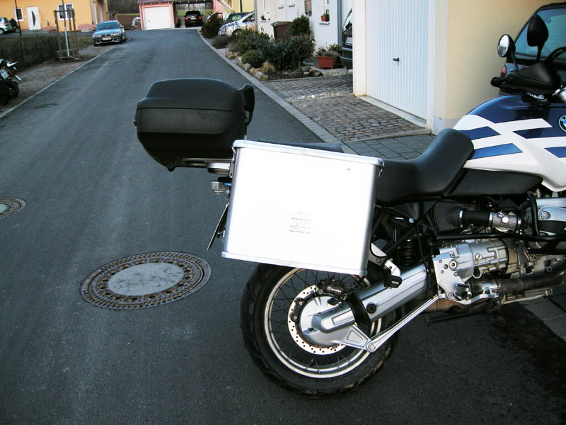

Hier ist die erste Rohversion meiner Kofferträger für die DÄRR Boxen. Geplant und gebaut für die original Kofferhalter.
in ca 1 Woche sind die Träger dann ganz fertig. Bis zum pulverbeschichten dauerts noch etwas. Dann kommen die Bilder mit den Koffern an der 1100GS.
Was noch fehlt ist die Querverbindung am Heck und die Koffer selbst. Also ich beeil mich. Hab nebenbei auch einen Navihalter und Kamerahalter fürs Cockpit gebogen. Bilder folgen nach dem Beschichten.

Update
heute etwas weiter geschweisst. Die Querverbindungen sind für die hintere Abstützung. Am WE werd ich die Koffer anpassen. Dann - so Gott will - kann ich Bilder von der Q mit Koffern einstellen.

Kofferhalter
So nun ist es geschafft. Meine DÄRR Boxen sind am Mopped.
Jetzt werden die Halter noch schwarz beschichtet dann ist alles fertig. Ich habe jetzt bis jetzt ca. 35 € Kosten gehabt. Das beschichten wird nochmal 30€ kosten. Man muss das nicht machen, streichen würde auch reichen aber mir gefällts besser.
