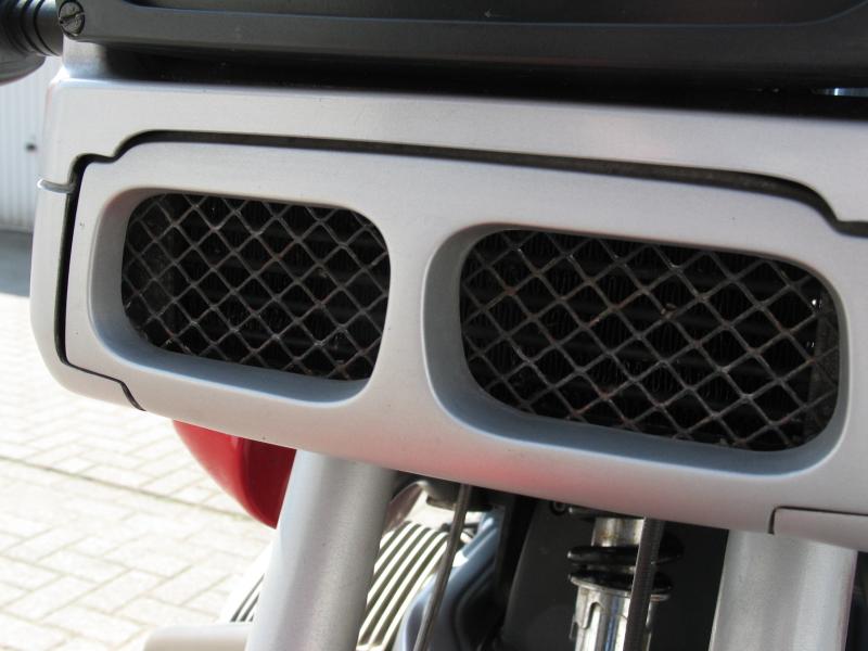

Das Gitter in der vorderen Niere ist ein zurechgeschnittenes Gitter eines alten Ventilators, zurechtgeschnitten und mit einer Heißklebepistole eingeklebt, hält er so fliegendes Kleingetier vom Ölkühler fern.

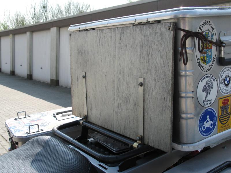

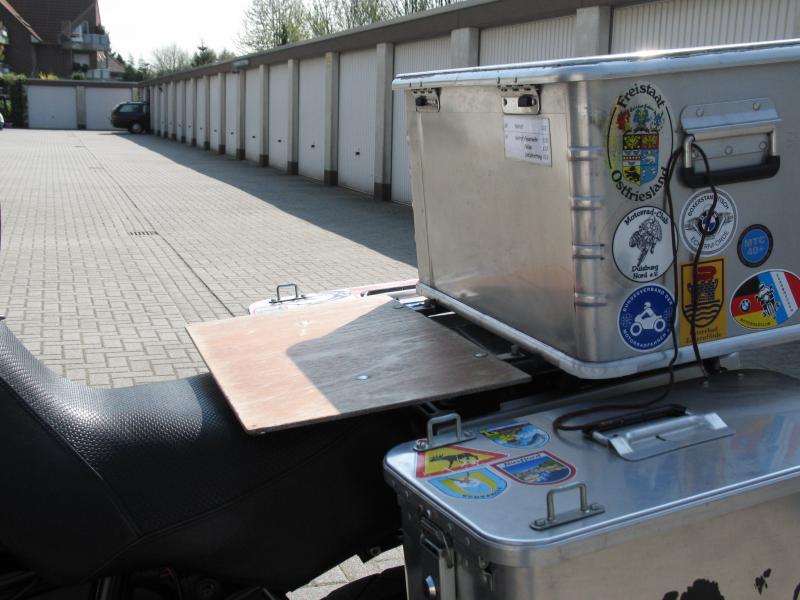

Da ich fast immer mit der zu sehenden Kiste durch die Gegend gurke, fehlte mir eine Ablagefläche um in Pausen mal das "kleine Küchengeschirr" oder mal eine Kamera abzulegen. Habe dazu eine Holzplatte drehbar an einer Verstrebung des Trägers für die Alukiste angebracht. Von aussen mit silberner Farbe übergejaucht, fällt der kaum auf.

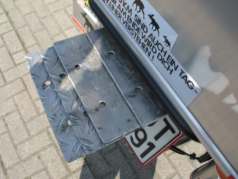

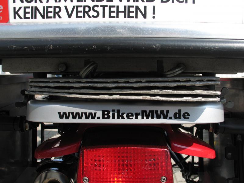

Unter dem Träger war noch etwas Platz, vier Alu Bleche besorgt, entsprechend zurechtgeschnitten und mit jeweils zwei Schrauben mit Dauersplinten in den hinteren Längsschlitzen des Trägers gesichert, und schon hat man seine Hauptständerunterlagen (für 4 Moppeds) für die Wiesenparkerei dabei.

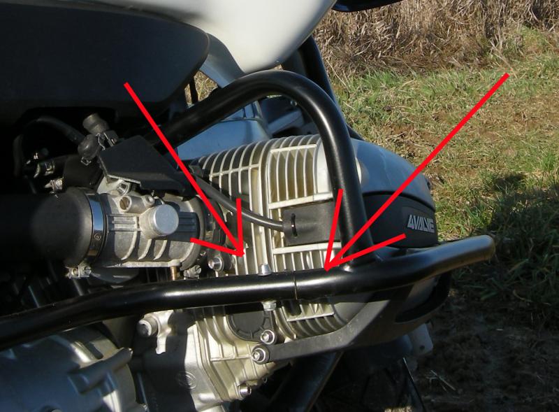

Ich hab an meiner Q einen H&B Sturzbügel. Damit ich den Ventildeckel auch abschrauben kann ohne den Tank und den kompletten Bügel zu demontieren, hab eich den Bügel einfach durchgeschnitten. Dann von unten ein Loch gebohrt. Ein passendes Innenrohr mit einem Punkt durch das gebohrte Loch festgeschweisst. Danach einfach mir zwei Edelstahlschrauben das Ganze wieder verbunden.
