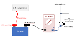

Du solltest zuerst mal den Ruhestrom messen, damit man weiß was da fliesst.
Das Multimeter zwischen die Minusleitung hängen. Darauf achten, wie die Messkabel im Multimeter eingesteckt sind.

Wieviel Ruhestrom gilt den als normal?
Und zieht so eine Saito Zigarettenanzündersteckdose auch immer Strom?
Kann ich das mit einem Billigen Multimeter messen oder sollte ich mir dafür was hochwertiges besorgen?
Gruss Sascha
Ich glaube das kann man so pauschal nicht sagen. Kommt auf das Fahrzeug an. Aber man kann anhand der Ampere ausrechnen, wie lange es dauert bis die Batterie leer ist und bekommt so das Gefühl ob das normal sein kann.
Eine herkömmliche Zigarettenanzündersteckdose zieht keinen Strom, da keine Elektronik.
Ich weiss nicht ob jedes Billige, aber meins klick kann das
