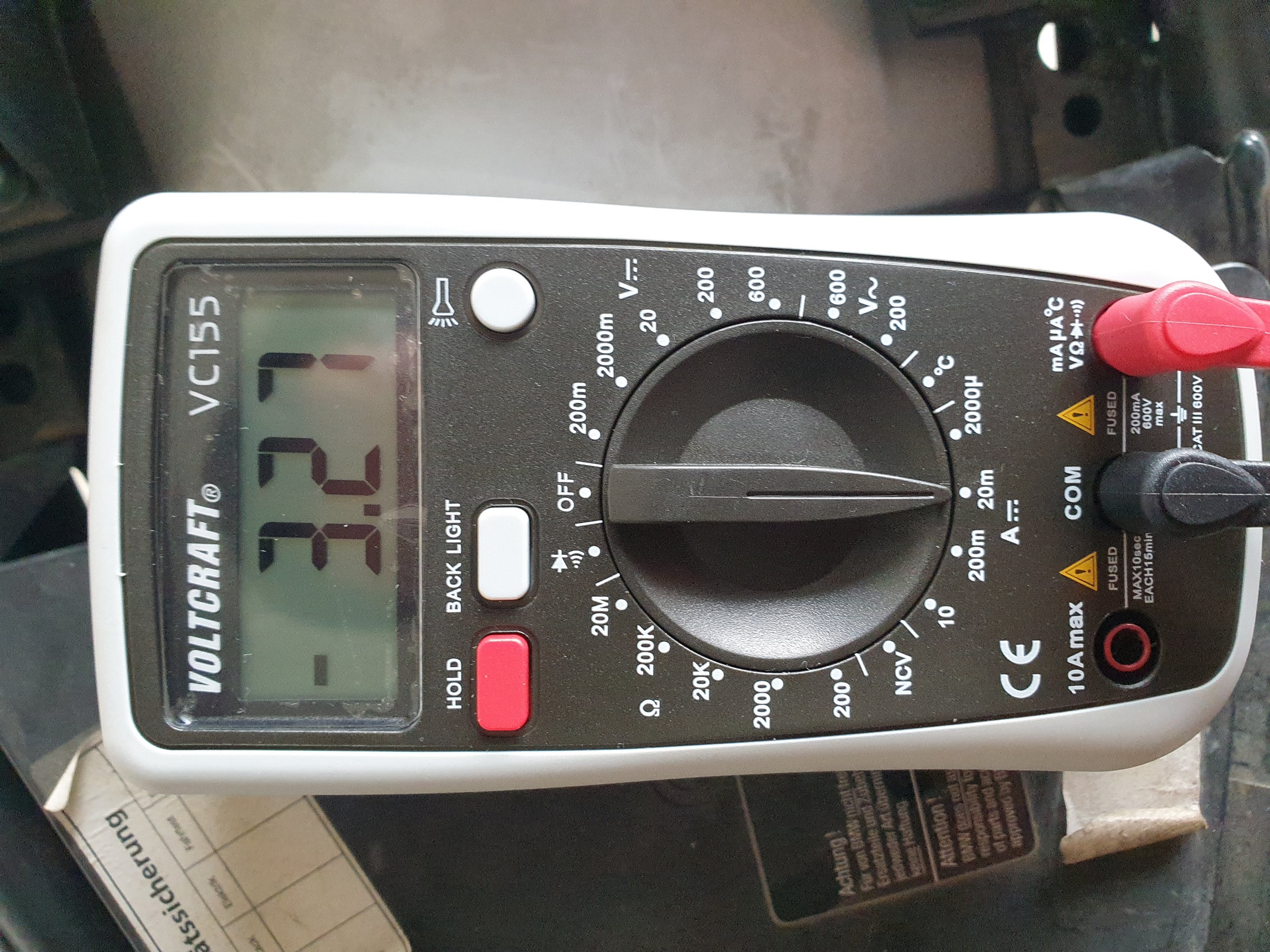

Ja ---danke hatte ich schon verstanden....
Aber das Teil zeigt mir noch nichtmal Batteriespannung an wenn ich an beiden Polen Messe.....

Wo..? an der Batterie..? da müssten unbelastet etwa 12.5 V anliegen..
Wie mein Wikinger Freund gesagt hat...für Strom ( A) ,,,,das Gerät dazwischen anklemmen
Also Plus Pol weg, und zwischen Batterie und Plusleitung das Messgerät ( in der richtigen Auflösung einstellen).....und so nicht versuchen den Motor zu starten..!!!...nur Ruhestrom

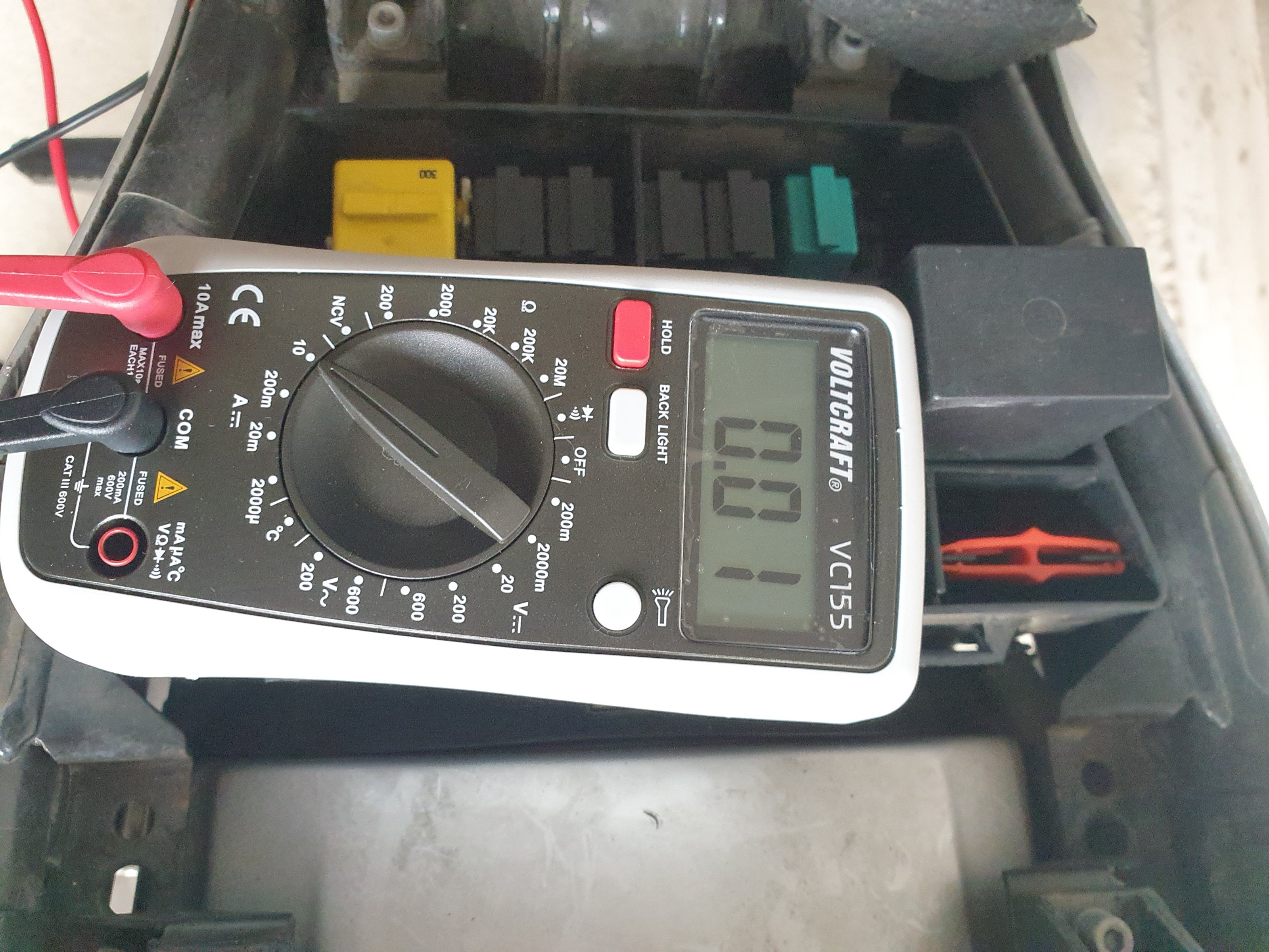

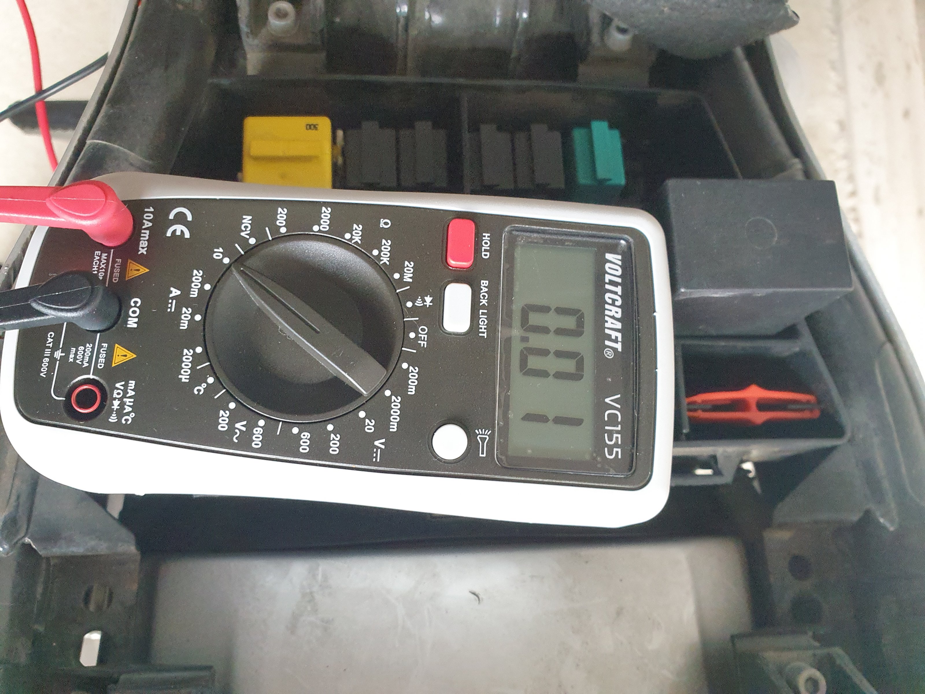

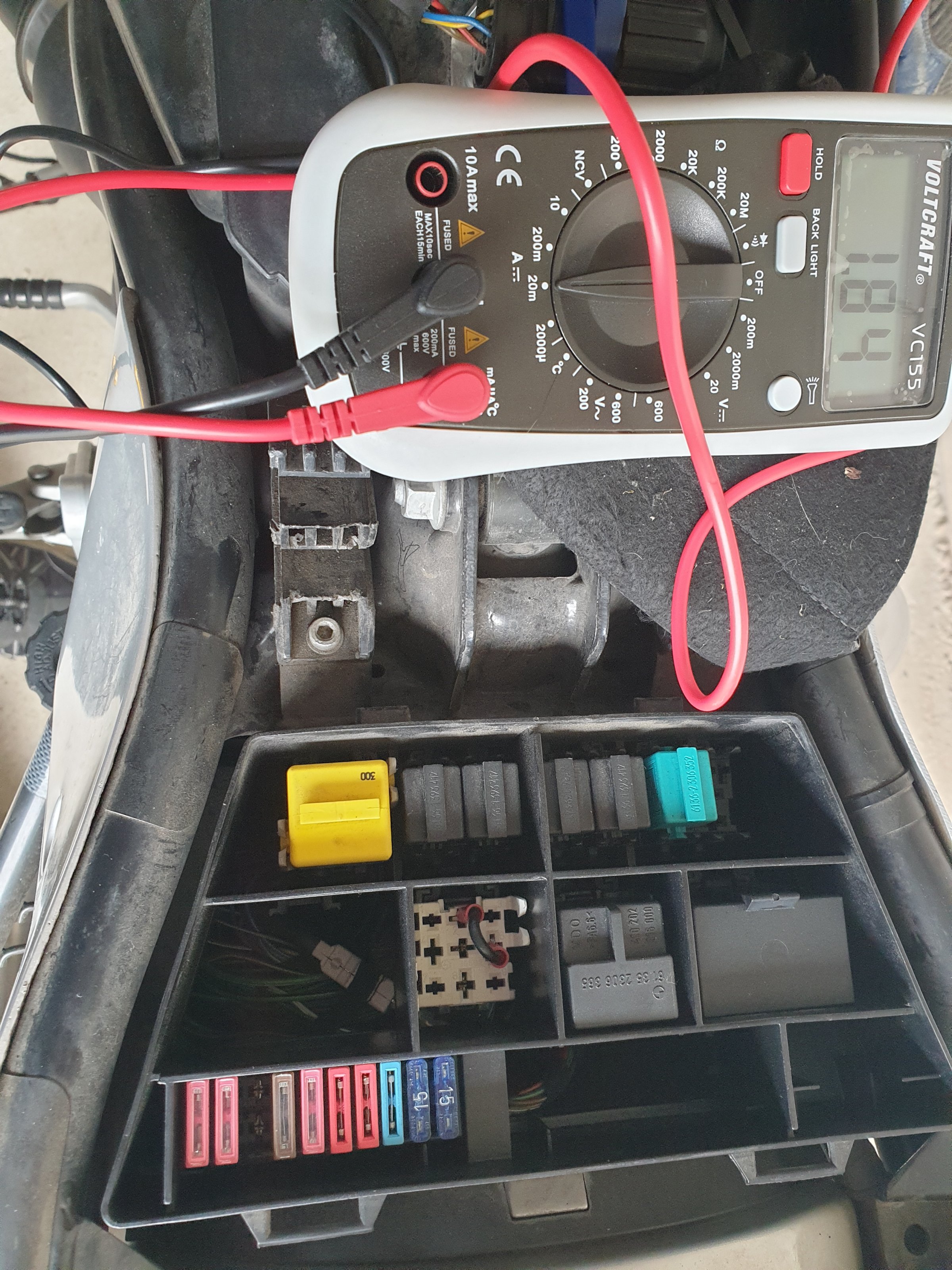

Hab Gemessen ...
Denke das sollte ok sein...
Batterie zeigt nach 1 Woche Standzeit 12.45v...
Der Kung-Long 22Ah Akku ist 3 Monate alt...
Denke die mag keine kalten Temperaturen,
Kann das sein?
Gruss Sascha

Hab Gemessen ...
Wenn sie zu Beginn der Woche voll war, also ~ 12,8 V hatte, ist es das meines Erachtens nicht!
Aufs (auch geringe) Alter einer Batterie kann man seit einigen Jahren - das zeigt leider die Erfahrung - nichts mehr geben.
Kann das sein?
Kann alles sein, sollte aber nicht. Warum hast Du bei Deiner abgebildeten Ruhestrommessung (ich nehme an das war eine?) nicht noch bis auf 20 mA heruntergeschaltet um ein besseres Bild (Meßbereichsauflösung) vom tatsächlichen Stromfluß zu erhalten?
Solange Du absolut keine Verbraucher (Zündschloß "OFF") in Betrieb hast (natürlich auch dauerversorgte Steckdosen etc.), geht's dem Instrument nicht an den Kragen, aber man sieht, ob es 10 mA oder eventuell doch deutlich mehr ist?

Frage zur Vorsicht: Zum Spannung messen musst du natürlich wieder umstecken? Komisch ich habe zwei von den Dingern schon seit Jahren ohne Probleme im Einsatz. Aber von irgendwoher wird der billige Preis ja kommen.

Ich hatte schon durchgeschaltet......Es hat sich nur die Kommastelle verändert...
Bis auf eine Saitio Steckdose,
die mit einer Sicherung direkt an der Batterie hängt, ist alles Original...
Wenn der Ruhestrom so ok ist...
Werde ich über den Sommer mal die Batteriespannung überwachen.
Bei fallender Tendenz kauf ich eine neue -- --
Dann aber bei Louis.....

Umgesteckt hatte ich...
Das Brandson zeigte einfach Null an...
War halt Pech...
Dann hast Du beim Anklemmen etwas falsch gemacht, denn daß sich im Meßbereich 20 mA nur die Kommastelle geändert haben soll, kann ich einfach nicht glauben. Dem obigen Foto entsprechend hätte da 10 angezeigt werden müssen, was mir irgendwie unplausibel erscheint. 8 oder 9 oder 11 oder 12 hätte ich Dir eventuell abgenommen. Aber es ist Dein Moped und Deine Batterie.

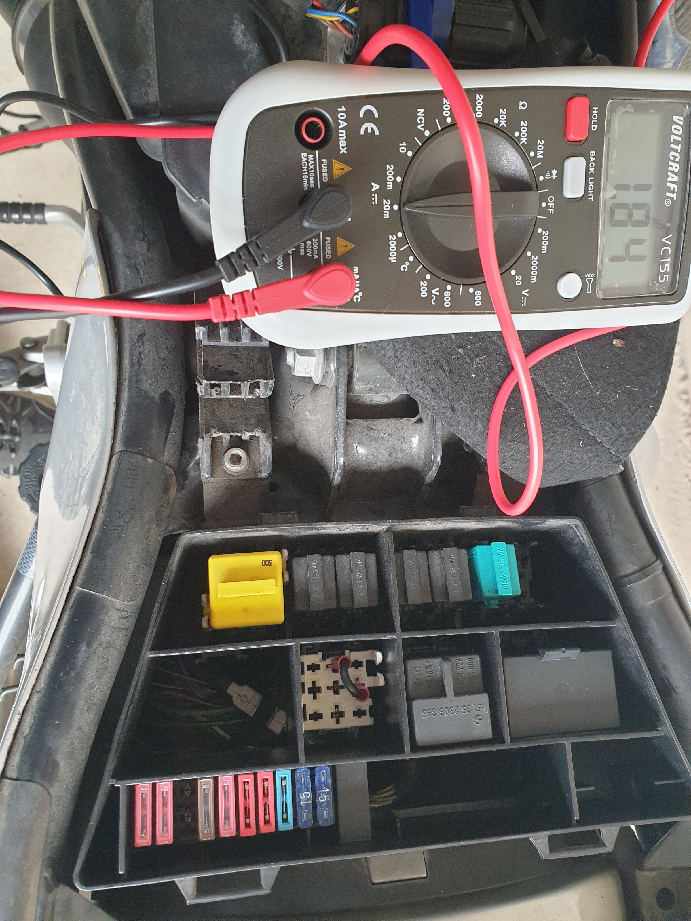

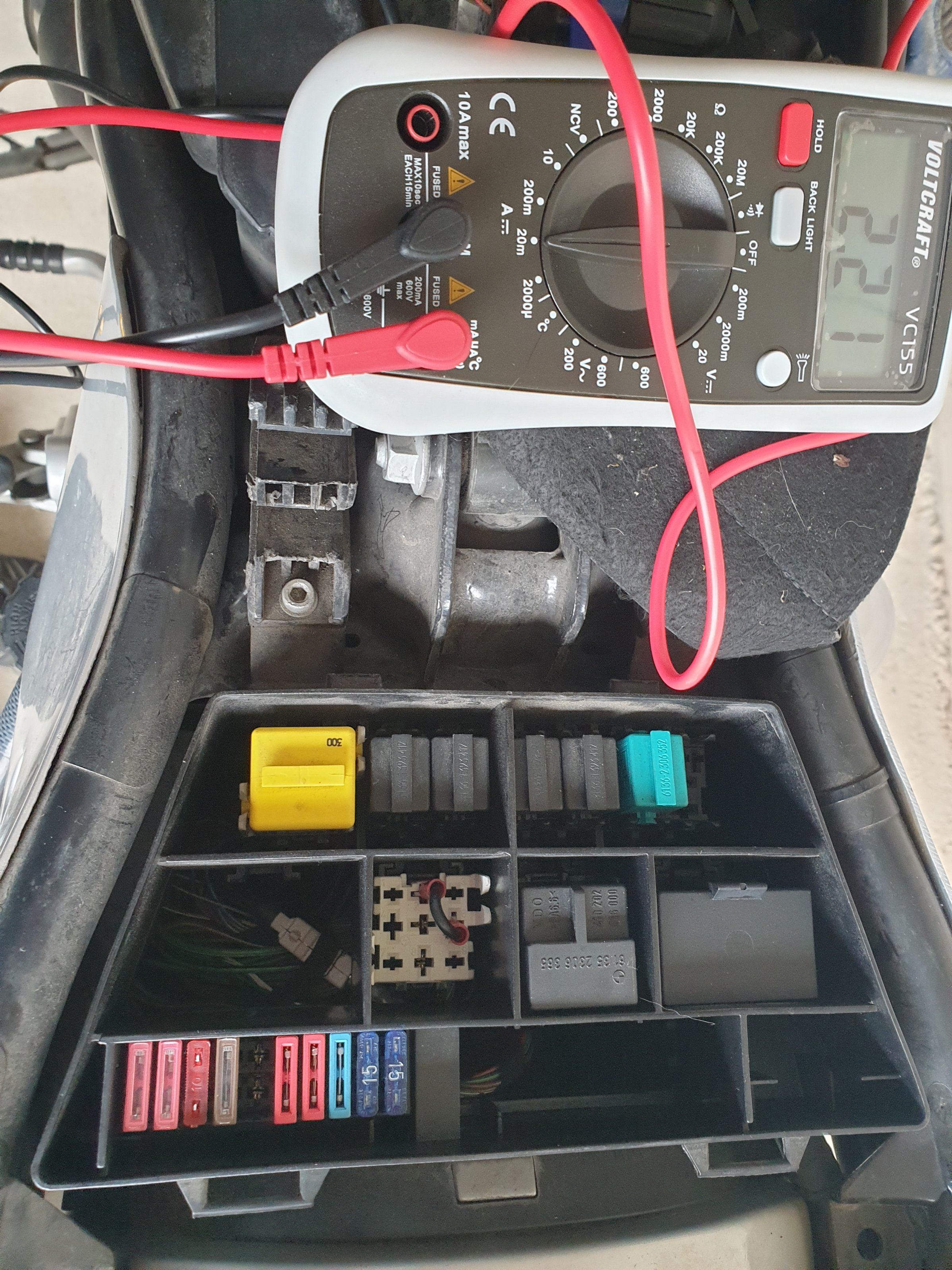

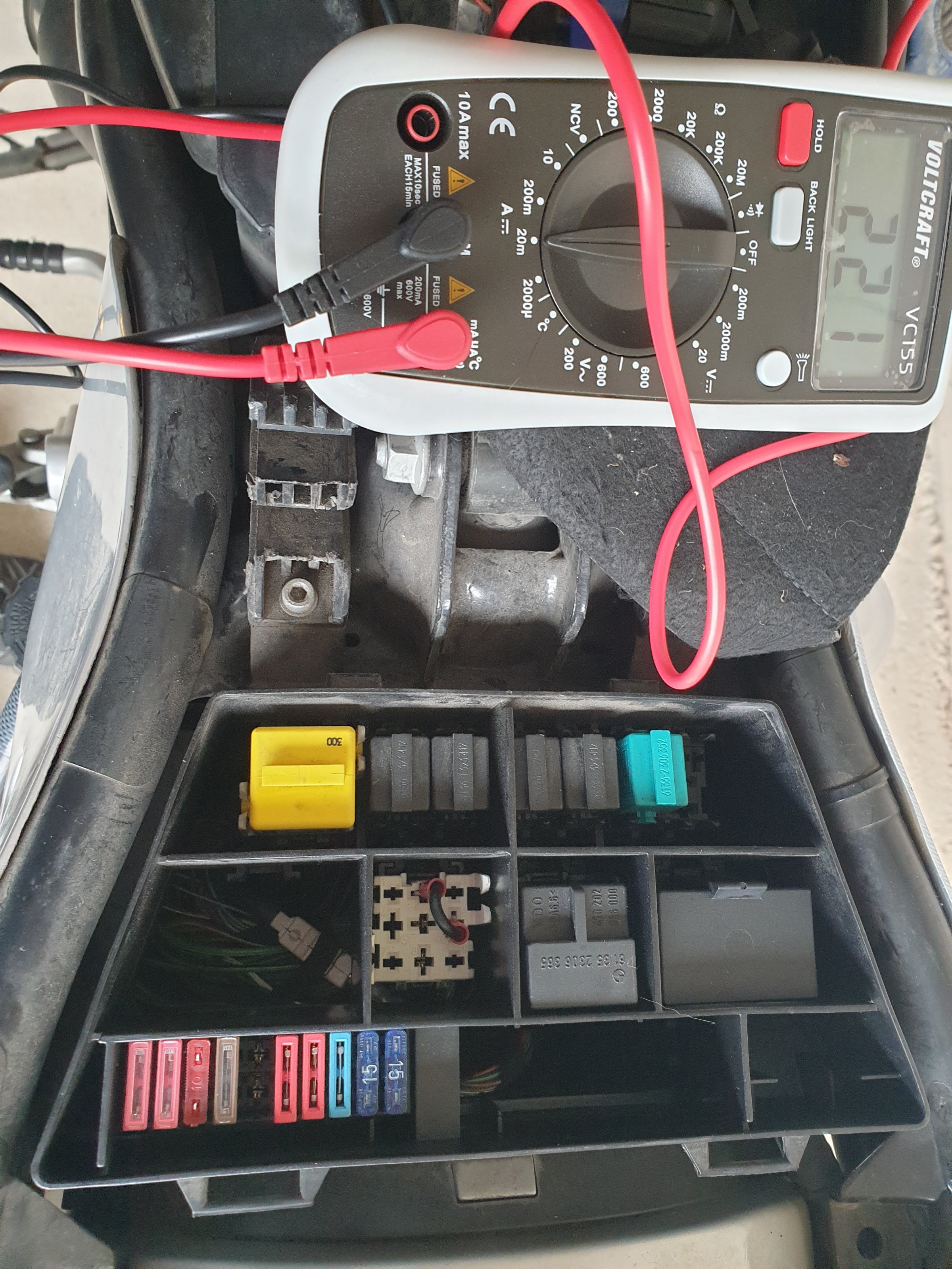

Franz hab bitte etwas Nachsicht....
Ich hab mit Strom nix am Hut....
Und hab wohl zu schlampig gearbeitet....
Hab jetzt nochmal gemessen und auch Sicherungen gezogen...
Bei 3 und 5 ging der Wert runter...
Da hängt so wie ich das seh immer das Fid mit drin....

Was hängt den noch an den beiden Sicherungen?
